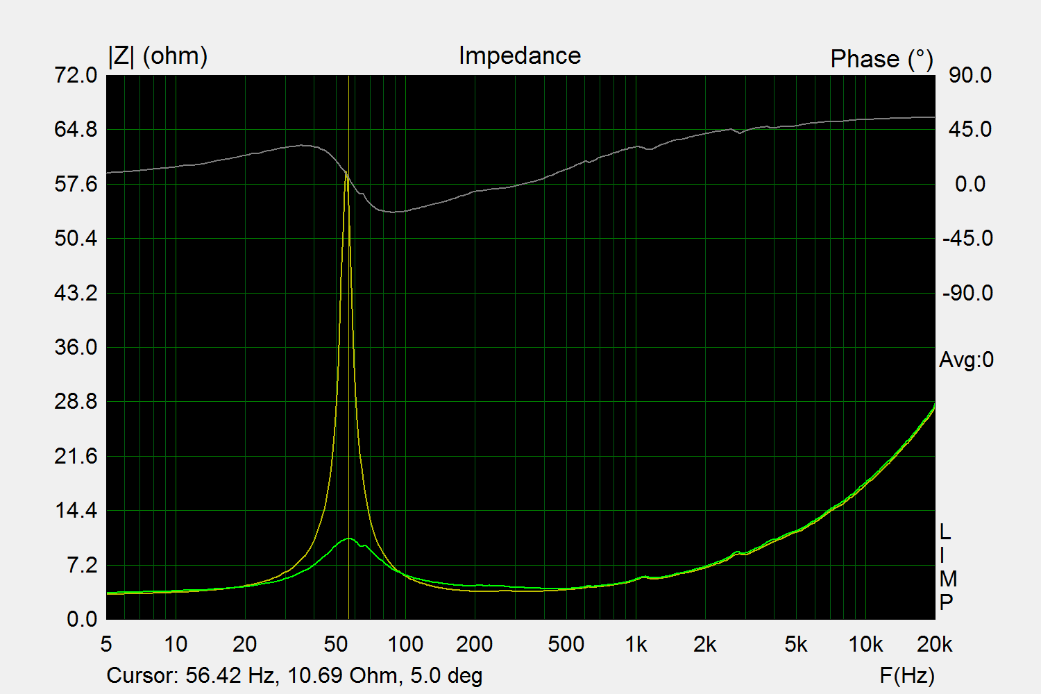

Снимаю характиристику зависимости сопротивления от частоты и, меняя заполнение между решетками, добиваюсь снижения сопротивления на частоте резонанса на 40-50%.
То есть, механическую добротность динамика в корпусе уменьшаете в 2 раза.
Резонанс в некоторых случаях не меняется, а так увеличивается незначительно не более 5%.

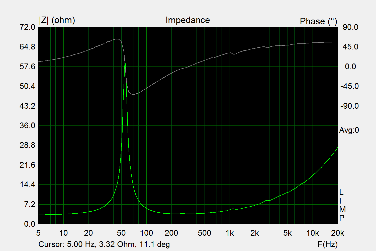

Я не считал насколько изменяется добротность в корпусе, я измеряю сопротивление (прогоняю программой для измерения динамиков от 5 до 5000Гц). На мой слух я добиваюсь уменьшения сопротивления на 40%. Пробовал уменьшить в три раза, но звучание не понравилось.
В теории пишут что горб разглаживается и при этом частота резонанса незначительно растет, но у меня иногда она не меняется.

Понимаете, с чем связано? Так и должно быть с правильной ПАС. Попробуйте низкодобротный ГД с ПАС. Вот немного картинок - 6.5 мидбас (с добротностью 0,5 на воздухе) в 10 л. ЗЯ с ПАС:1.png2.png3.png

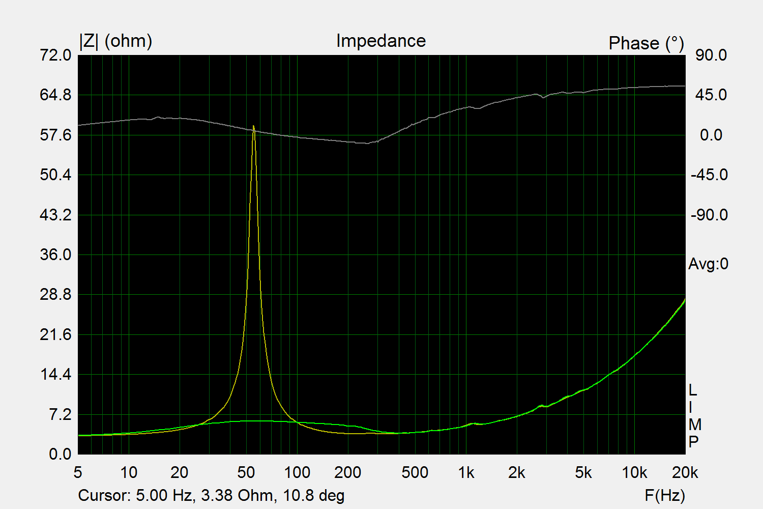

1 - на воздухе, 2 - промежуточный вариант, 3 - финальный.
Картинки старые, давно дело было - ещё не понимал, что делал. При правильной настройке импеданс снизу - прямая линия. Обращу внимание - ПАС внутри ЗЯ. Т.е. ящик полностью герметичен.
