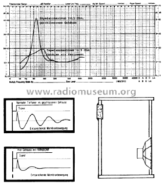

Панель акустического сопротивления (ПАС)
или TELEFUNKEN Klangbox TL 90

Это решение Телефункен -лучшее, но не технологичное - конопатить окна не всегда удобно. Dynaco в старших моделях пришли по пути добавления сзади динамика небольшой коробки с ПАС.

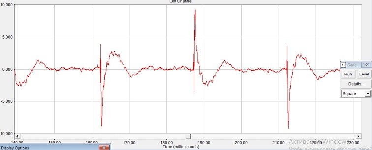

Я уже. Некоторое время назад осиливал/осилил. А вот и переходная характеристика моего ящика с ПАС -
стр. 59, рис 16b, средний график. Сличайте.
А вот оригинальная картинка от Dynaudio -
Классическое изменение графика импульса при снижении добротности, паразитные колебания быстро затухают. Только где тут преимущества именно ПАС? Тот же результат получим снизив не механическую, а эл. добротность. Динаудио показали как они сэкономили на моторе и объёме, и вынуждены городить ПАС.

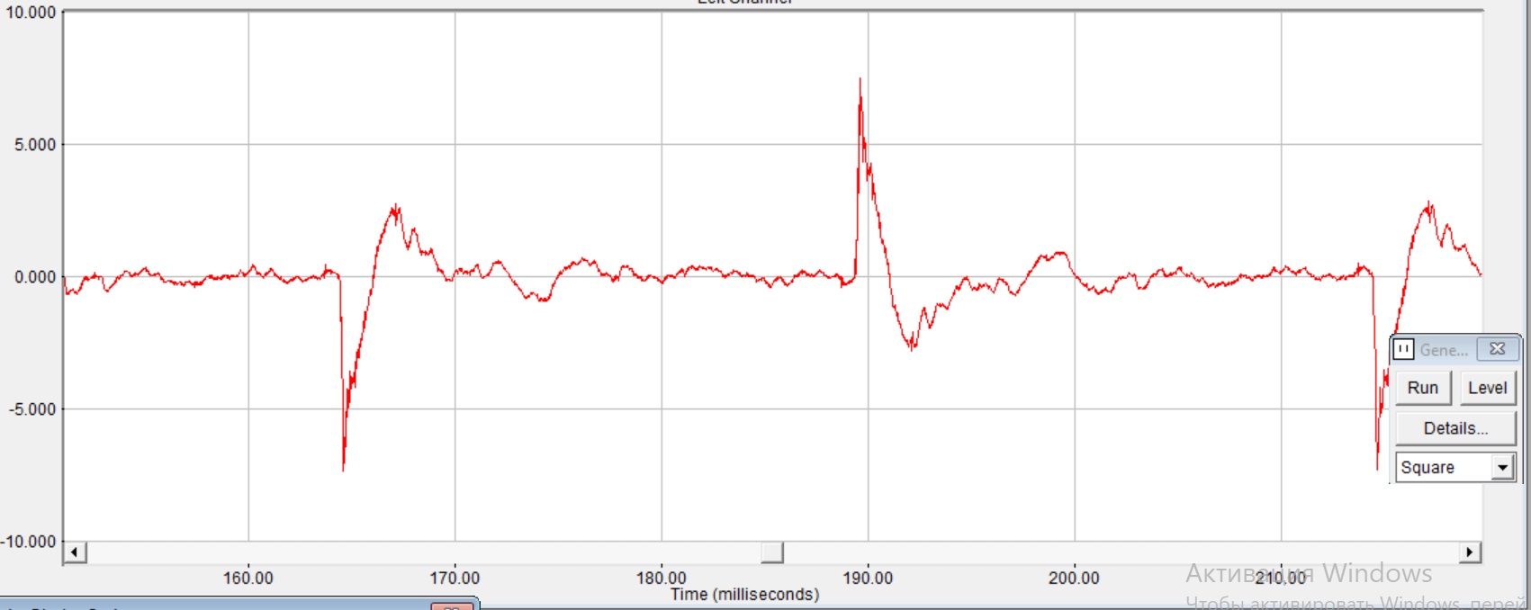

А теперь самое интересное на закуску. Переходная характеристика ПИ 5 (ящик пустой без ЗПМ) -
Кто ответит - ради чего стоило тряпочки стирать и натягивать?
ПС Кто тут бился об заклад, что ПИ тяжелый, а значит дает медленный (ака затяжной) бас? Может стоит переосмыслить?

судя по картинке импульса , внизу, исходная добротность под 2, а стала менее единицы. Неплохо.
