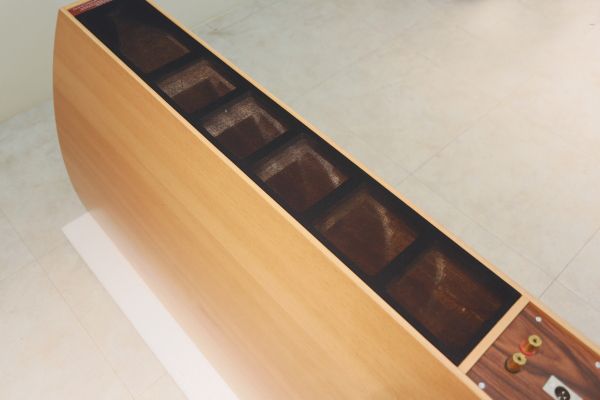

Чем это
index.php
отличается от такого
А это тогда защита от детей :unsure: шоб пальцами не лезли ?
Это шоб оргалит не болтался от давления.

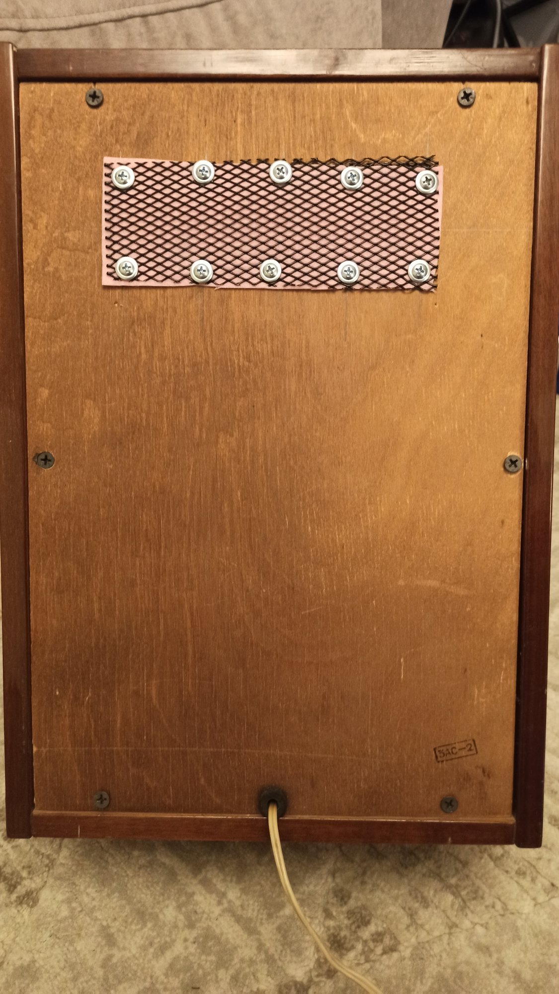

У меня вопрос тупого. Видимо, чтобы изучить работу. ПАС, нужно взять заведомо уродскую колонку? А что делать за отсутствием такой ? С нуля делать уродку, чтобы потом сделать из неё принцессу? Создать трудности для их последующего преодоления? Да и нет у меня Динаудио , глянуть, что там и как.
Спросил сам себя и отупел окончательно.
У меня были неприкаянные автоблины с незапамятных времён. А тут на инетбарахолке прямо в тему выскочили 3АС-2 с добротными корпусами. Потратил копейку, зато удостоверился.
Дырявить фронтальники показалось бессмысленной затеей. Они ровные и не взбрыкивают ни на слух, ни на глаз.
Это тоже от тараканов?

Не обязательно использовать колонку . Можно взять динамики добротностью ок. 0,3+ , 0,5+ и 0,8+ и попытаться сделать пас в окнах корзины или лучше соорудить маленький объем\раму на которой будет пас . В дальнейшем можно будет это решение встроить в коробку хотя правильнее будет одеть коробку на динамик нежели пытаться встроить динамик в коробку =)
Именно это и получается когда берется готовое решение и к нему ставить не пойми что ...
