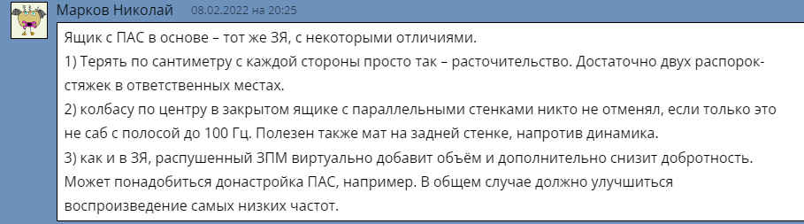

Вопрос о чём? Нужно ли дорабатывать ящик под ПАС?
Нужно, как под все виды оформлений. Ничего особенного не нужно:
Крепкий, прочный. жёсткий ящик. Если работает только как НЧ, то ЗПМ на стенках не нужен. Вибропоглотитель также не обязателен. То есть, и то и другое можно, но и без этого можно обойтись (если выполнено первое условие). Всё вроде, ничего не забыл?
Будет правильно прикрепить в тему .
1. мастики, резина и пр. - не надо . Пас и так "сглаживает" а резинЫ добьют всю конструкцию окончательно .
2. ватин материал хороший, можно, не вплотную а с зазором . Можно цилиндр поместить в коробку .
3. :) "набубенивание" в коробке с ПАС ни к чему хорошему не приведет !
То что "PS" в купе - не верно . А запороть ЗЯ мастикой\резиной очень легко .

1. +like
2. +like
3. И если это будет высокодобротная конструкция ПАС тогда "набубенивание" окончательно прибьет все и вся ! Решение не хорошее .

? Крайний случай - непродуваемая ПАС = ЗЯ. Второй крайний случай - дырявая ПАС = ОЯ. Между ними танцуем.
Что есть высокобротная конструкция ПАС? Не понял выражение.
Обычно ПАС ставят, когда ящик уже есть, и он в 2 раза меньше оптимального для ЗЯ. ПАС снижает добротность динамика, и "набубенивание" - тоже. Есть измерения по нехорошести ЗПМ в конструкции с ПАС? Выложите, плиз.
Если хотите хороший звук отвязывайте динамик от коробки !
Нужно ли отвязывать, если передняя панель - двойная ДСП, а вес АС - 140 кг (террариум 120 кг сверху через пенополистирол 5 мм)?
да не совсем. Все же дырка не равно ФИ
По моими экспериментам - ПАС на корпусе позволяет снизить горб от ывысокой добротности из за тесного ящика, и все. Другой магии нет.
