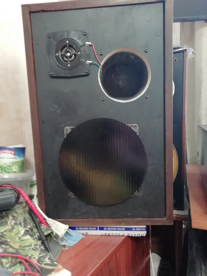

Так:
Так предлагаете? В принципе. Только на моих это не ПАС.
У Вас жесткое что-то (упаковочный картон?
Ну да. Картон.
Может быть, акустический фильтр?
И он тоже. Хотя в общем звучании мало что поменялось. Добавилось НЧ составляющей.

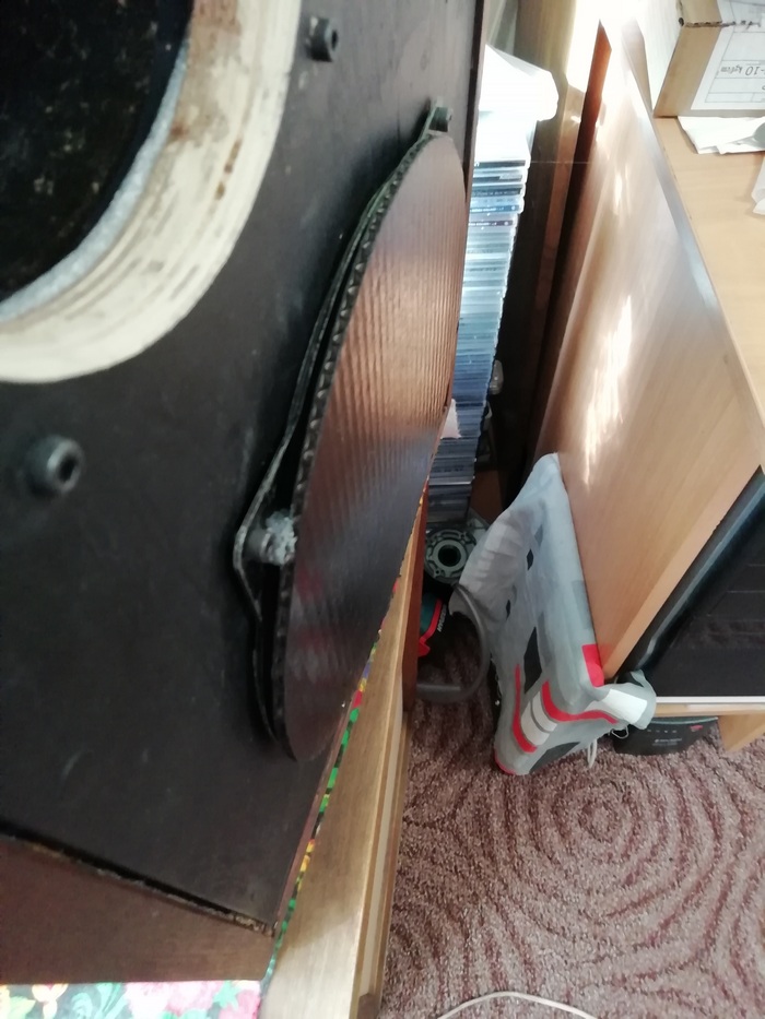

Скорей, что-то типа дополнительной нагрузки на диффузор. Выбирал расстояние от корзины по наибольшей вибрации диска.

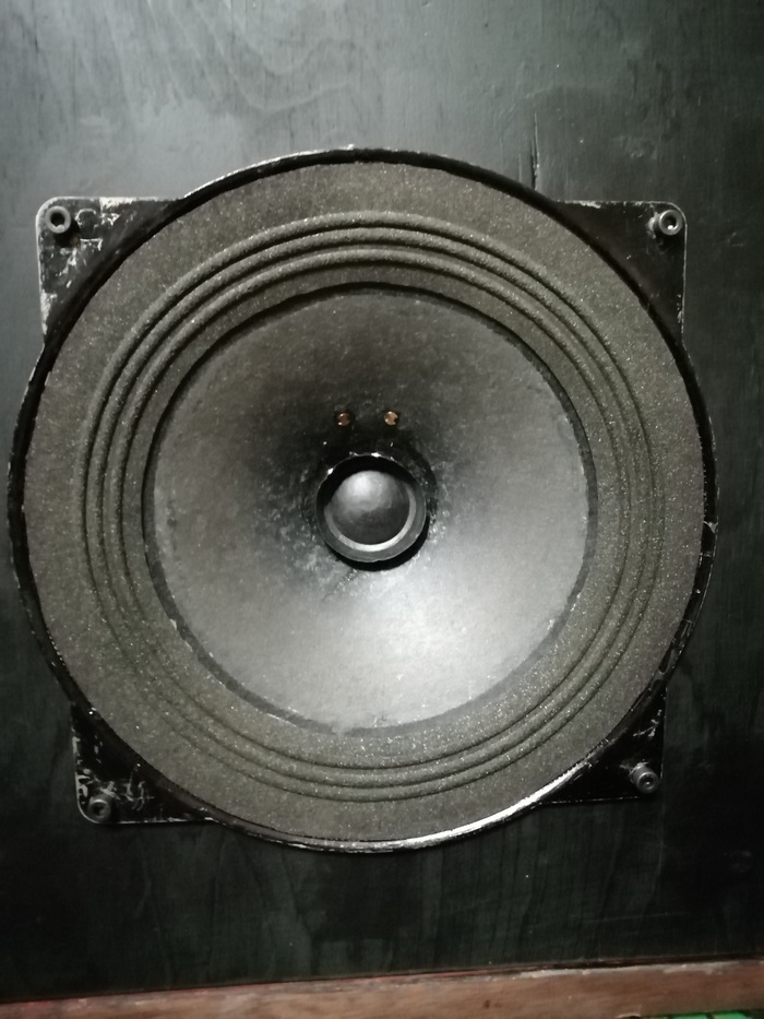

Динамик на основе 10ГДШ-2-4

Ну да. Картон.
Ну ладно. Тут речь о ПАС, а я опять влез.
Нормально влезли. Картонка и переизлучает, и вносит своё сопротивление, 100%. Вот бы снять Z-метровую с картоном и без, наочно было бы!

Кстати, первоначально был испробован диск такого же диаметра 210 мм, но с двухслойным картоном (разнонаправленным) и менее упругим чем этот. И, я бы сказал, что с ним динамик становился более басистым. Если со стороны диффузора приклеить на этот диск круг из какого-либо звукопоглотителя. Но мне он не понадобился.
