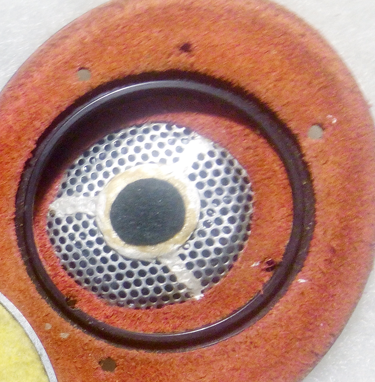

Боролся с несуразностями на ВЧ в наушниках. В центре решётки, прикрывающей наушниковый дин (∅50 мм), отверстие ∅10-12 мм, которое прикрыто кружочком из какого то тонкого нетканного материала для рукоделия. Белые полоски - не резинки от трусов :) - клей на который подклеены с обратной (внутренней) стороны решётки таки достаточно жёсткие резиновые демпферы - полоски 20×2×3 мм. К сожалению, измерения не сохранились, но по сравнению с другой стоковой парой, ВЧ стали гораздо гораздее ("прочистились", что ли)
