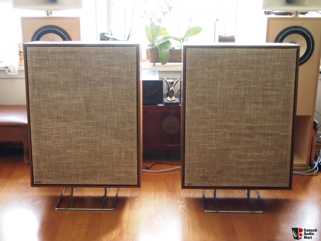

Зачем сверлить кучу дырок, когда можно взять за образец Dynaco. У них в проектах везде отношение площади посадочного отверстия динамика и площади отверстия ПАС равно в среднем 10,5.
Там слой минваты(скорее всего стекло).
Я просто синтепон плотно клал (или ложил). И оно работает.

Нужно ли отвязывать, если передняя панель - двойная ДСП, а вес АС - 140 кг (террариум 120 кг сверху через пенополистирол 5 мм)?
Отвязывать или связывать ... 140 кг работают но не на столько лучше если бы к примеру было 40 кг которые держат именно динамик .

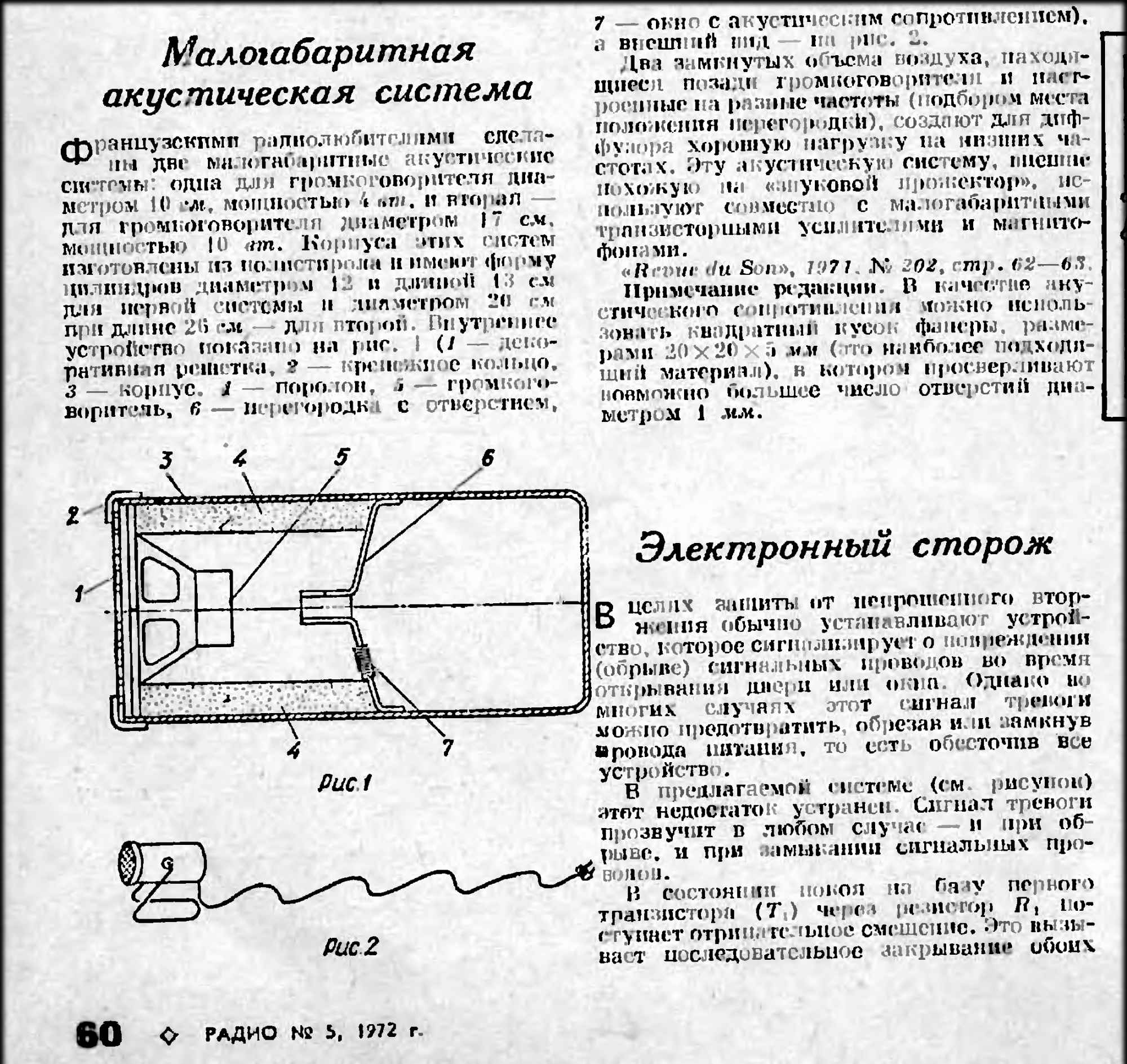

изобретение французское, внутри колонки ПАС с множеством мельчайших отверстий. Значит, можно?
Значит было нужно ) Вот бы посмотреть как это выглядит . Быть может, пас прицепили к динамику а уж после коробку одели на это все .

Да, та самая заметка. Ну и продвинутые же эти французские радиолюбители, так выпендриться.
И не думаю. что такое можно вырулить чисто на слух.

По французскому прожектору. Оформление гораздо сложнее. Сзади- резонатор с ФИ и с потерями. Типа Симфонии.
Масса вопросов... Почему перегородка у француза напоминает горлышко от бутылки, и окно ПАС в ней сбоку и маленькое? Получается две резонансных камеры и ПАС между ними? Наружу не выходит ничего?
Именно так. А форма перегородки - чтобы отражений было поменьше.

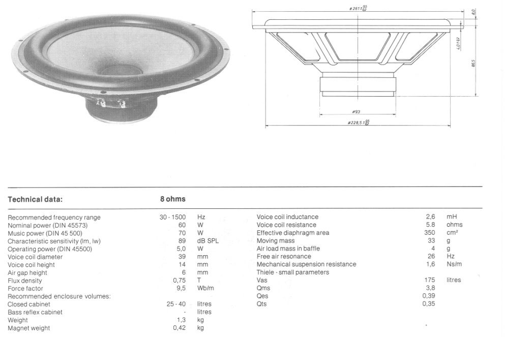

Нет. Выше строчкой Dynaco. Динамики Seas 25 F-EW вполне себе низкодобротные Qts = .35

Эти ФЕВочки 25-е были у меня на замерах пару раз, нет там вами заявленной добротности и близко.
Ровный естественный спад как бы намекает обойтись без НЧ фильтра, но не получается без средника, средина у них мутненькая. А пищала так низко не сработает.

Сейчас Seas производит новодельные комплекты для самодельщиков с той же заявленной добротностью для точно таких же корпусов.

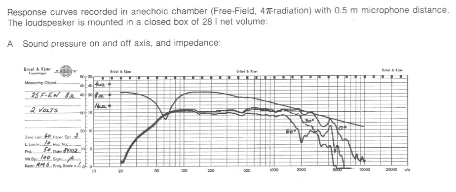

В архиве где-то может храниться замер этого Seas 25-FEW , в моем измер-ящике на 45 литров. там по памяти был пупок в районе нижнего среза, вежливый.
Возможно, у ваших был подсевший мотор.
Вот оригинальный замер в ящике 28л в 4пи. Никаких "пупков". Динамик чудный - не требует компенсации баффла. Ровный как стол.
Да, ачх ровная, хотя в средине от 500 и выше по памяти было превышение отдачи по отношении к басовому участку. И с катушкой в 1 мГн получился идеальный басовик для двухполоски.
Мне тягаться с измерениями в безэховой камере сложновато, поэтому имеем что имеем. был бугор внизу- так и запишем. И на дистанции в полметра, как на ачх выше. у меня могло тоже все быть дивно ровно.
Ой, наврал...Память про бугор у нижнего среза - это SEAS H131, 4-омный 10" из беовокса-75-го.
А SEAS 25FEW ровный был... Склерозище...

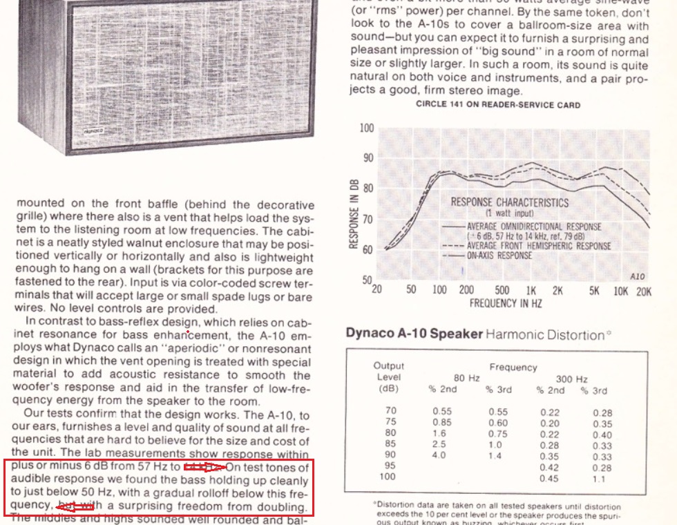

И вот из такой красоты #147, где 50Гц по уровню -3дБ легко, они(Dynaco) делали, казалось бы, вот такое позорище. Я не могу сейчас найти архивы по A-25, но по памяти вся линейка имеет плюс минус такую АЧХ снизу.
Внимательно читаем(выделение красным), что пишут независимые эксперты-стереофилы(журнал такой): "при пропускании тестовых тонов аудибильно прослушивание ушами обнаруживает, что бас отчетливо воспроизводится до чуть ниже 50Гц с постепенным(!!!)* понижением в сторону низких частот...". И такую байду эксперты пишут буквально про всю линейку Dynaco(с небольшими отклонениями).
Смотрим АЧХ и думаем - как так-то? 50Гц по уровню -15дБ от НЧ полки. И вот ничего, кроме "гармонизации", мне на ум не приходит. См. там же коэффициент 2-й гармоники на 80 Гц - 4% при давлении 90дБ, что приблизительно соответствует 2Вт подводимой мощности.
У меня на фронтальниках 50Гц тоже по уровню -15дБ(там моды помещения добавляют немного). Но, никаких 50Гц отчетливо аудибильно я не воспринимаю.
ПС Почитайте отзывы, которые приводит Просто Коля - "я и не мечтал, что эти малыши смогут спокойно играть 60 Гц, ниже уже заметно падение громкости. Но 60 мать их Герц!!!" или "Получился почти ЗЯ, но НЧ уверенно играют уже примерно 72 Гц, против 94 Гц в изначальном варианте, при чем на 97 Гц было заметное подгуживание, сейчас же такого нет.. " Первый отзыв практически калька отзыва от стереофилов. Да и второй практически в те же ворота.
И я на 100% уверен, что никакие графики это не показывают. Поневоле есть над чем задуматься: "где живут басы?"(С)
