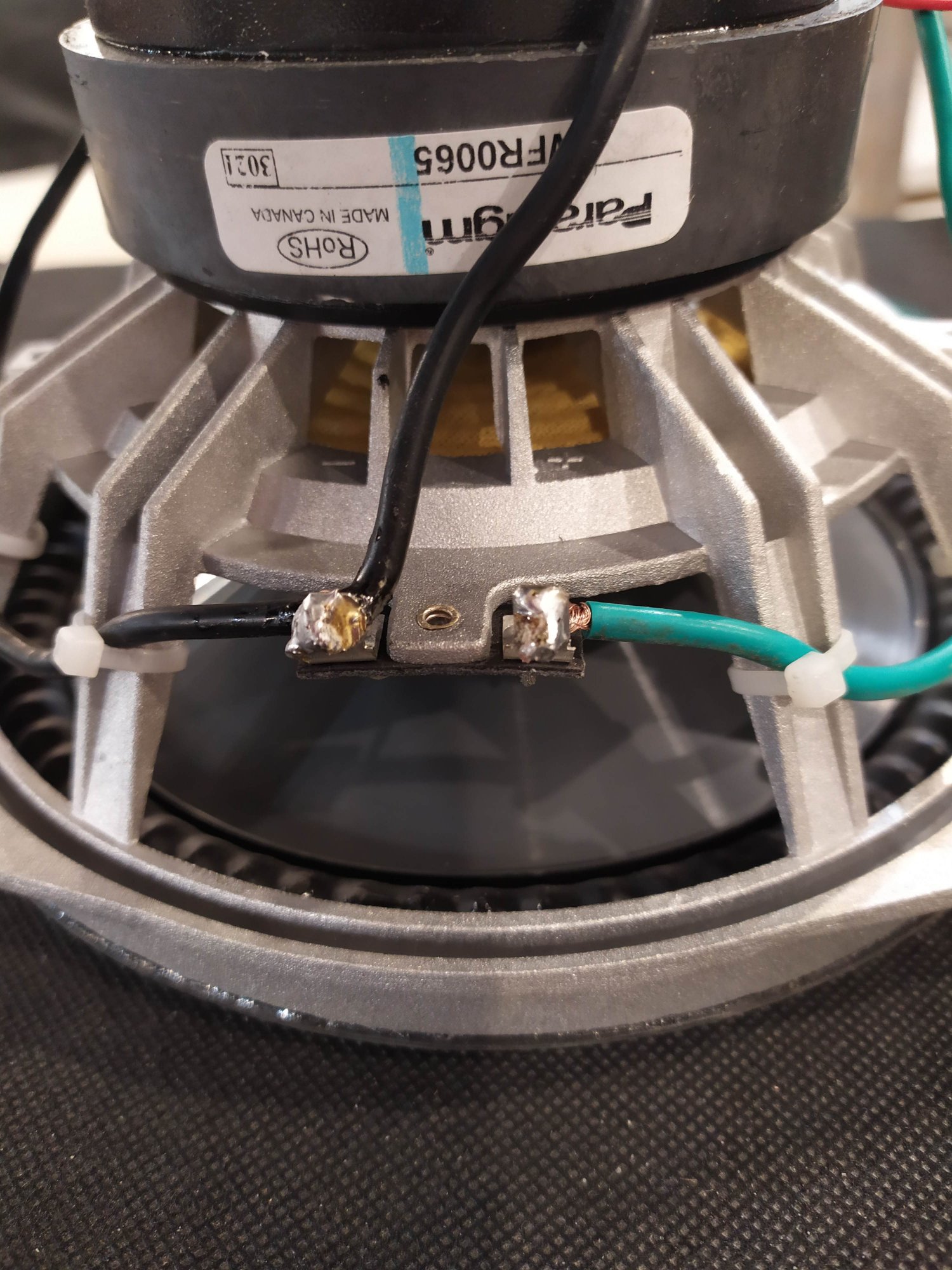

Коллеги, есть куча таких 8" головок с длинным ходом. Катушка имеет длину 25 мм, верхний фланец 5 мм. Т е даже при максимальной амплитуде часть витков находится в магнитном зазоре... но только часть !!! разве это правильно?
7,224
3,649
167
Да всё правильно, есть такой широковостребрванный вид конструкции динамика.
Одна и та же доля обмотки находится в одном и том же по высоте зазоре, независимо от смещения - пока обмотка не выйдет за его пределы.
