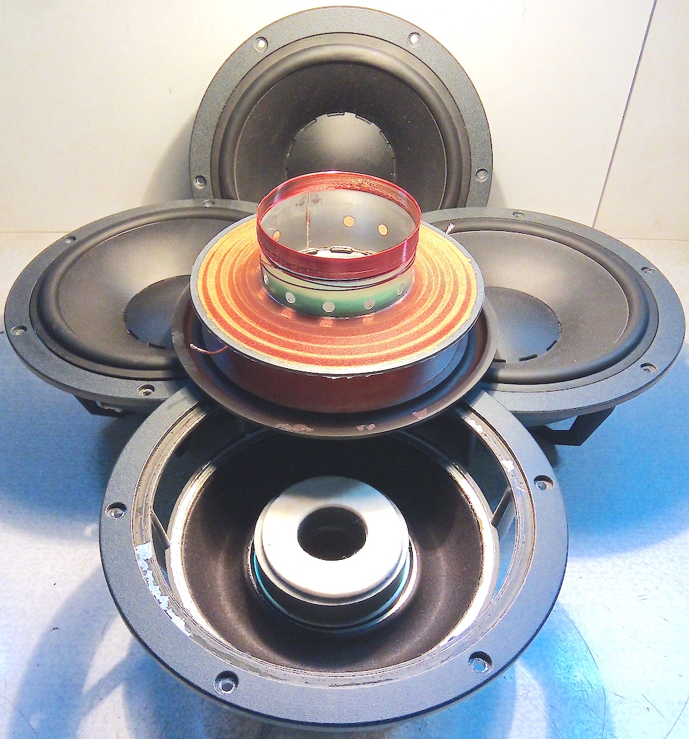

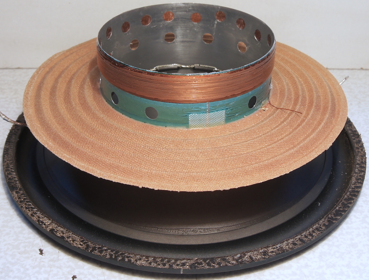

Так катушка же слезла с каркаса.А с виду как будьто бы один слой намотки внутри, а второй снаружи. Ну или Алюминий вдруг просвечивать стал

Это дырки сделанные дыроколом просвечивают.Ну или Алюминий вдруг просвечивать стал.

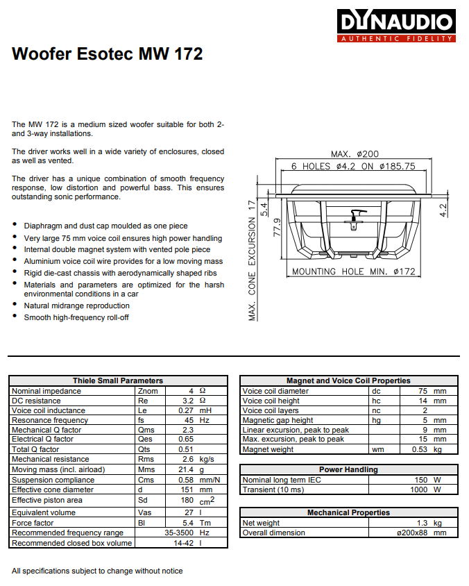

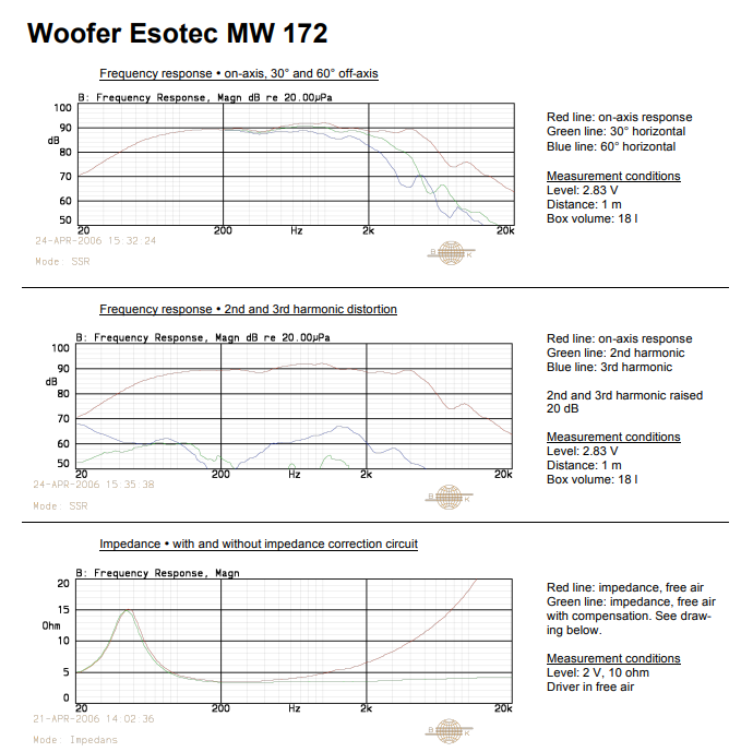

Подтверждаю: подвижки весят почти 33 грамма. Это означает что либо даташит от других динамиков, либо собрали с отклонением от спецификации.Я прошу подтвердить
Говори прямо: кому отдадут в перемотку следующие Динаудио? Такому замечательному, многоопытному и культурному специалисту как ты или в одну жуткую и страшную контору, название которой лучше не называть. Сможешь ответить без выкрутасов?Говори прямо, да или нет? Без софистики и выкрутасов.
Уже не надо.Подтверждаю:
Которая никакого отношения к моему недоумению:подвижки весят почти 33 грамма. Это означает что либо даташит от других динамиков, либо собрали с отклонением от спецификации.
Если ты скажешь (просто скажешь) что даташит от другого, а Дмитрий удалит упоминание про другие динамики (зачем они тут?), то вопрос про несоответствие будет закрыт. Но заметь: не я про другие динамики тут информацию разместил.
Если же даташит от этих, тогда попробуй объяснить как сочетаются в одних динамиках следующие параметры: вес подвижки в сборе 32.96 гр. и Mms 21.4.
Хочешь подсказку? Резонанс 45 Гц – это очень высоко для такого динамика. Он такой стал потому что исполнители отклонились от спецификации и использовали подвесы более толстые и тяжёлые, соответственно более жёсткие.

Вот ты сам нашёл подтверждение, которое просил. В теме про проф. пятнашку есть фото 3" катушек, почти такого же диаметра как у Динаудио и почти такой же высоты (около 12 мм). Одну из них тестировали на 1400-1500 Вт программной мощности, это примерно 700-750 Вт RMS, после вскрытия следов эксплуатации на катушке не обнаружено. В Динаудио прилетало раза в 3 меньше и катушки одна совсем размоталась, другая частично слезла. Это есть показатель уровня разработки и конечно культуры производства.Фирменная катушка, даже слезшая с каркаса. в целых местах выглядит в сто раз лучше чем "фирменная" катушка от "AIE".

Надеюсь до тебя когда-нибудь дойдёт, что 2 из 4-х динамиков были в идеальном состоянии, их супер-пупер катушки смотали и намотали заново, эту подвижку ты увидел на фото. Носят часто, поэтому расчёт катушек Динаудио был зафиксирован в калькуляторе, чтобы каждый раз заново не считать.Фирменная катушка, даже слезшая с каркаса. в целых местах выглядит в сто раз лучше чем "фирменная" катушка от "AIE".

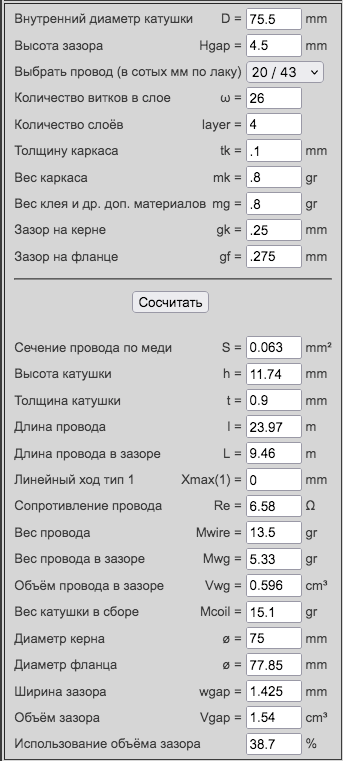

Звучит как оправдание. Зачем?Обрати внимание: L – длина провода в зазоре, а самая левая цифра – это l, длина всего провода катушки. Буковки нет потому что не хватило свободных ячеек чтобы буковку поставить. А B*L – произведение B на L, понять зачем это делать могут только продвинутые любители конструировать динамики.

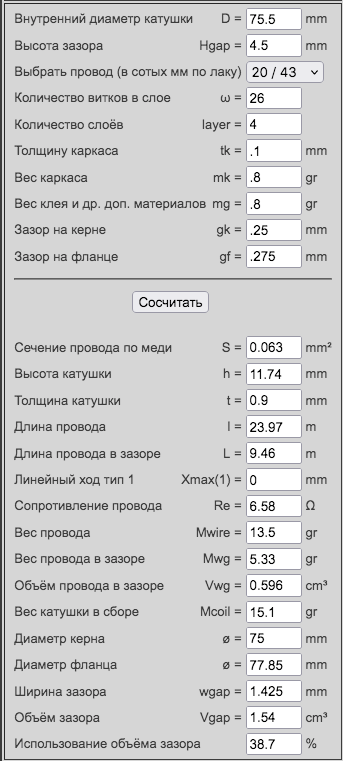

Спасибо за информацию, познавательно. Такие Динаудио пока не ремонтировал, но с завышением массы относительно даташита в фирменных динамиках уже сталкивался. Новую 4 слойную катушку Вы скоммутировали по 2 слоя последовательно, а получившиеся 2 секции параллельно?Прислали Dinaudio Esotec MW-172 сразу 4 штуки:
катушка с внутренним диаметром 75.5 мм, намотана круглым алюминиевым проводом в 2 слоя снаружи на алюминиевый каркас толщиной 0.1 мм, высота катушки 11.8 мм, общая толщина 0.89-0.95 мм, первый слой 27 витков, второй 26, всего 53. Диаметр провода по лаку 0.41 мм, с неплотностями 0.437 мм, Re - 3.4 Ω, Le 440 µH (1 kHz), L - 4.9 метра, вес провода отдельно 4.28 гр.

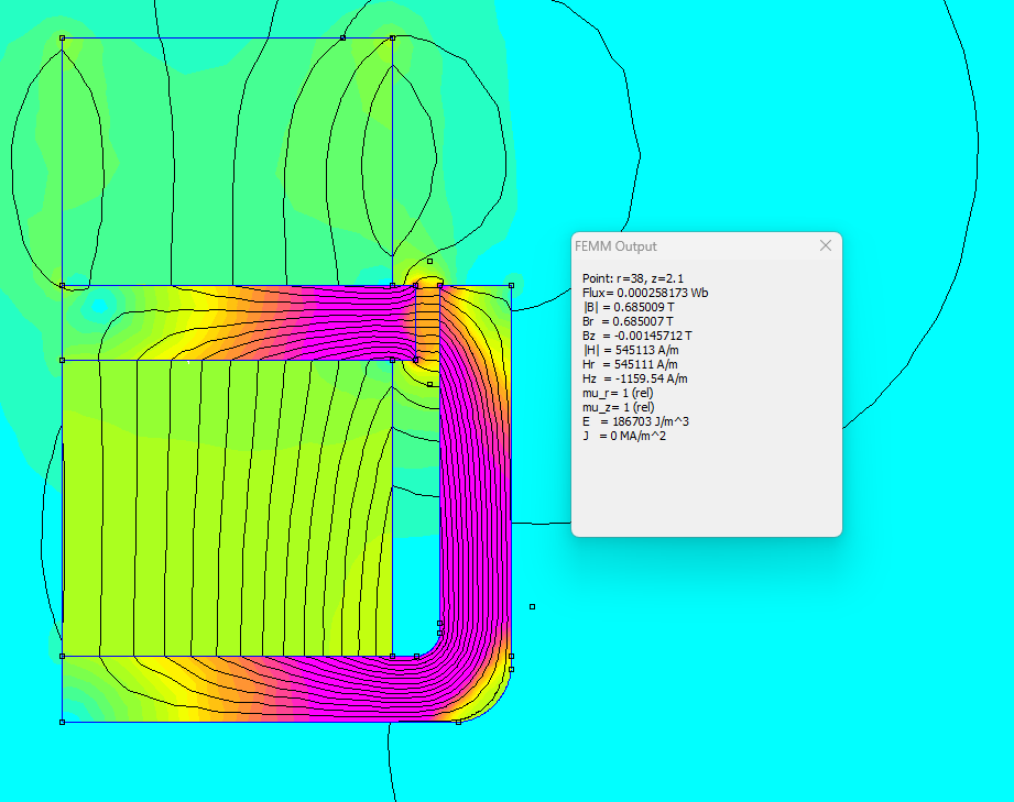

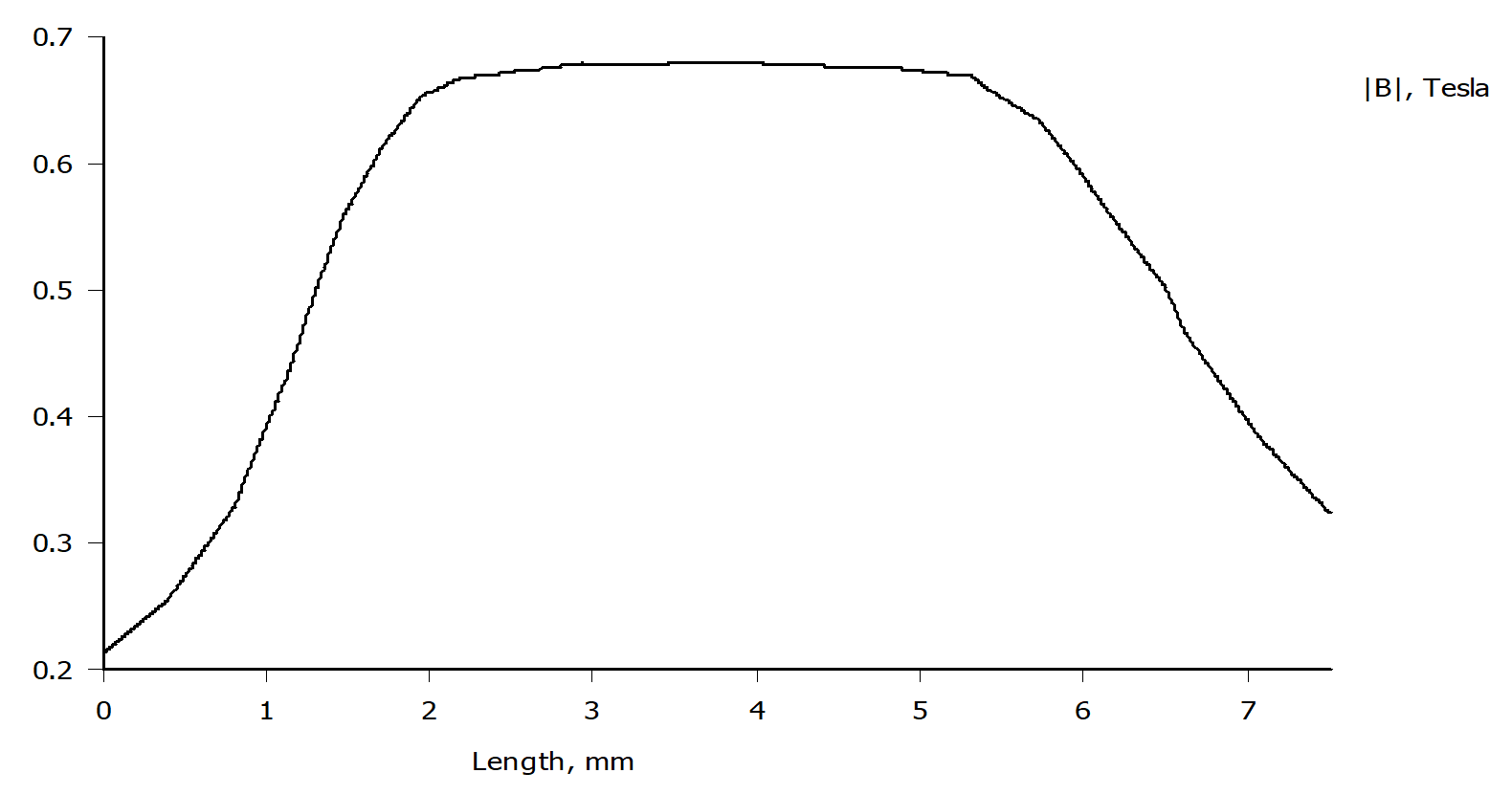

Зазор высотой 4.5 мм, на керн приклеен феррит 72х32х15 мм. Индукция в зазоре 0.67 Т. B*L - 3.3. Mwg 1.63 гр..
Как всегда не хватает динамического диапазона. Будем увеличивать процент Mwg раза в 3.
21 г заявлено, 32 г измерено (присоединенный воздух 1 г наверно) - итого 33 г. Разбег приличный, 12 г.Это если по реальным параметрам считать. Основное отличие – это Mms, никак невозможно поверить в 21 грамм, когда подвижка в сборе весит 32 гр. Если подвес целиком оторвать и то больше получится, если ещё шайбу, тогда возможно.
Этому есть классическое объяснение. Разрабатывали хороший динамик, но подвела культура производства. Каждый исполнитель немножко подхалтурил, подумаешь чуть больше клея положил или чуть толще заготовку взял, суммарно грамм 7-8 набежало.
