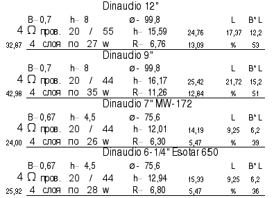

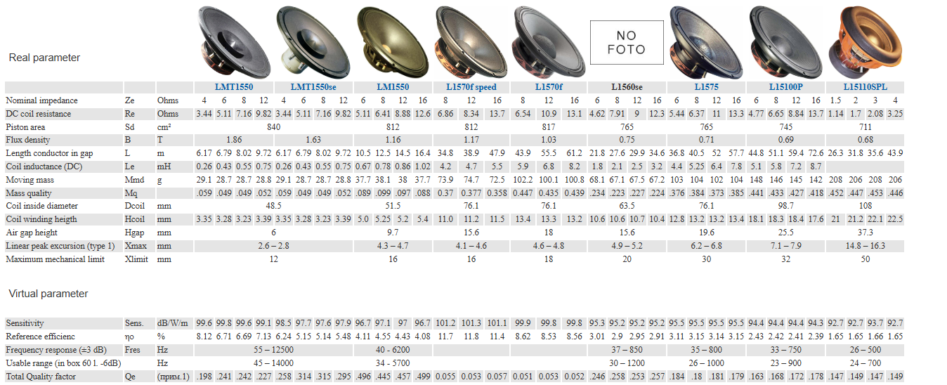

Обрати внимание: L – длина провода в зазоре, а самая левая цифра – это l, длина всего провода катушки. Буковки нет потому что не хватило свободных ячеек чтобы буковку поставить. А B*L – произведение B на L, понять зачем это делать могут только продвинутые любители конструировать динамики.

Носят часто, поэтому расчёт катушек Динаудио был зафиксирован в калькуляторе, чтобы каждый раз заново не считать.
И чЁ?!
Мне к чему это знать?

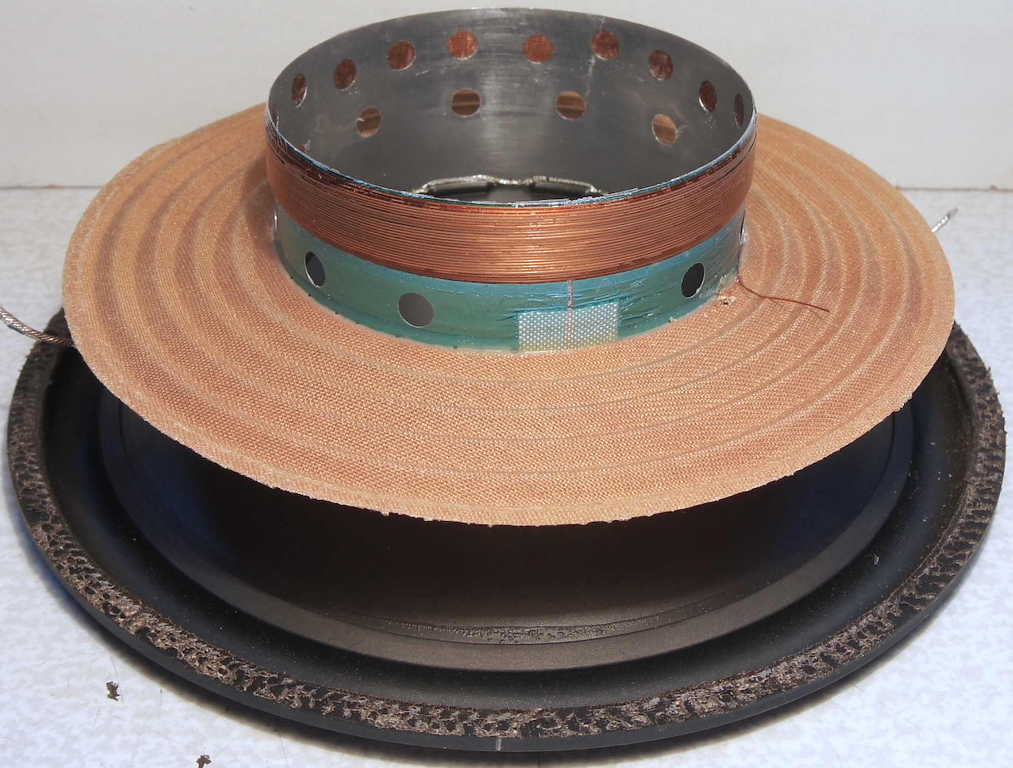

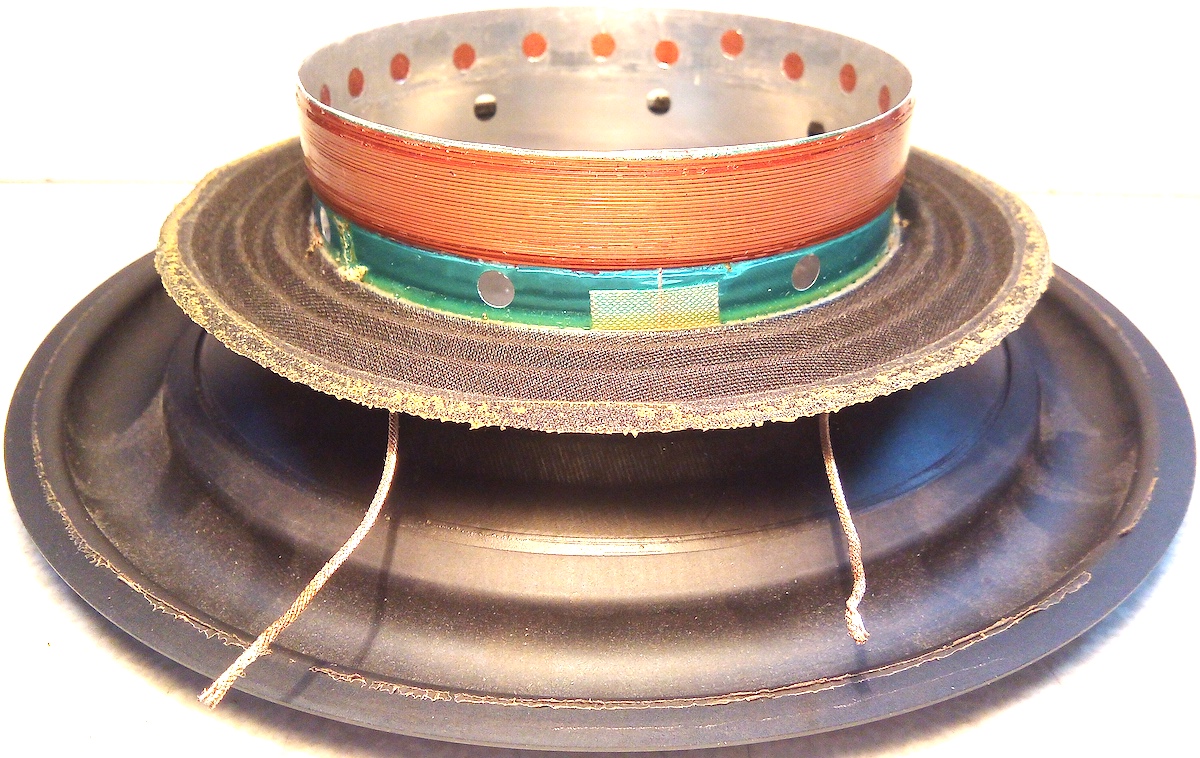

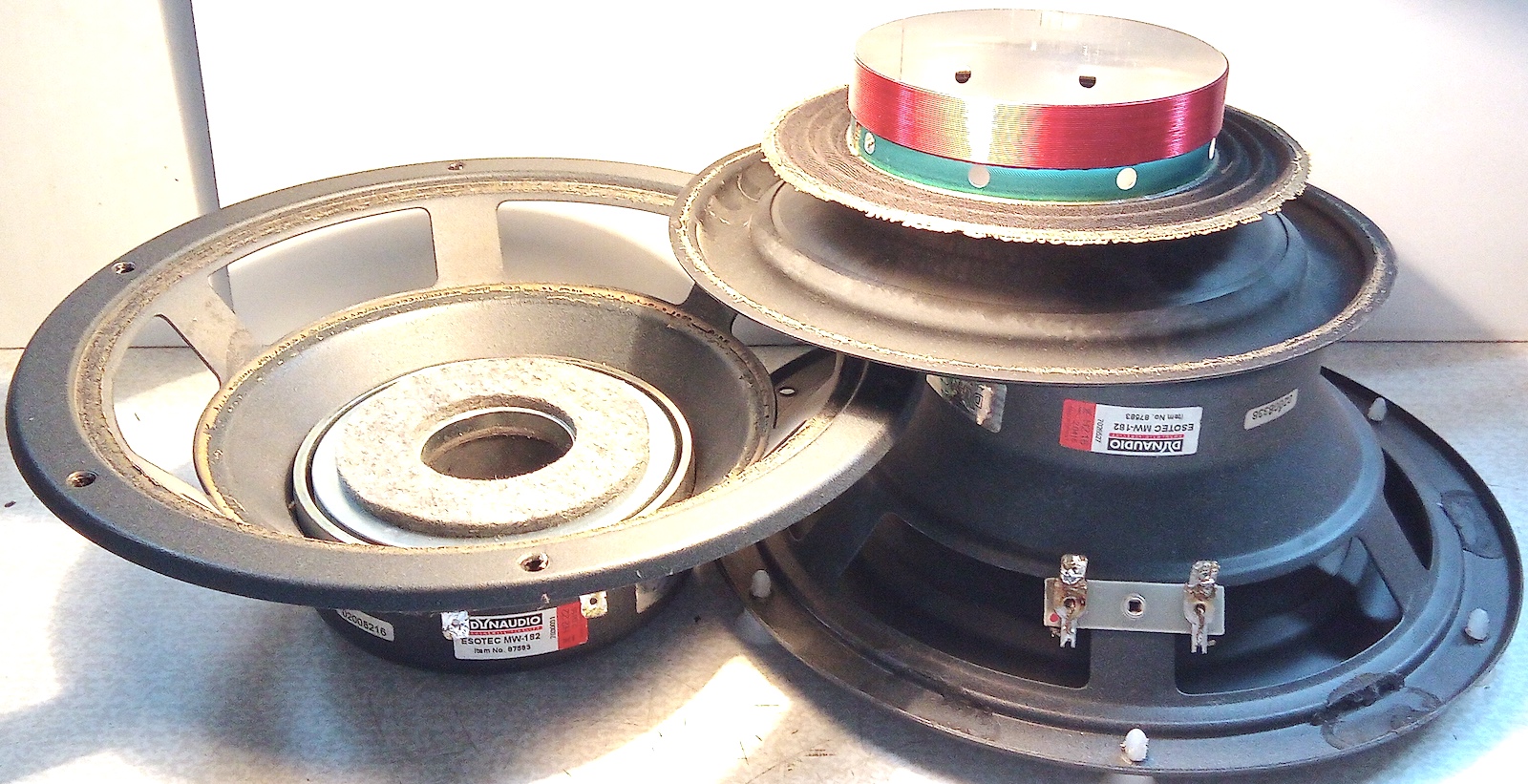

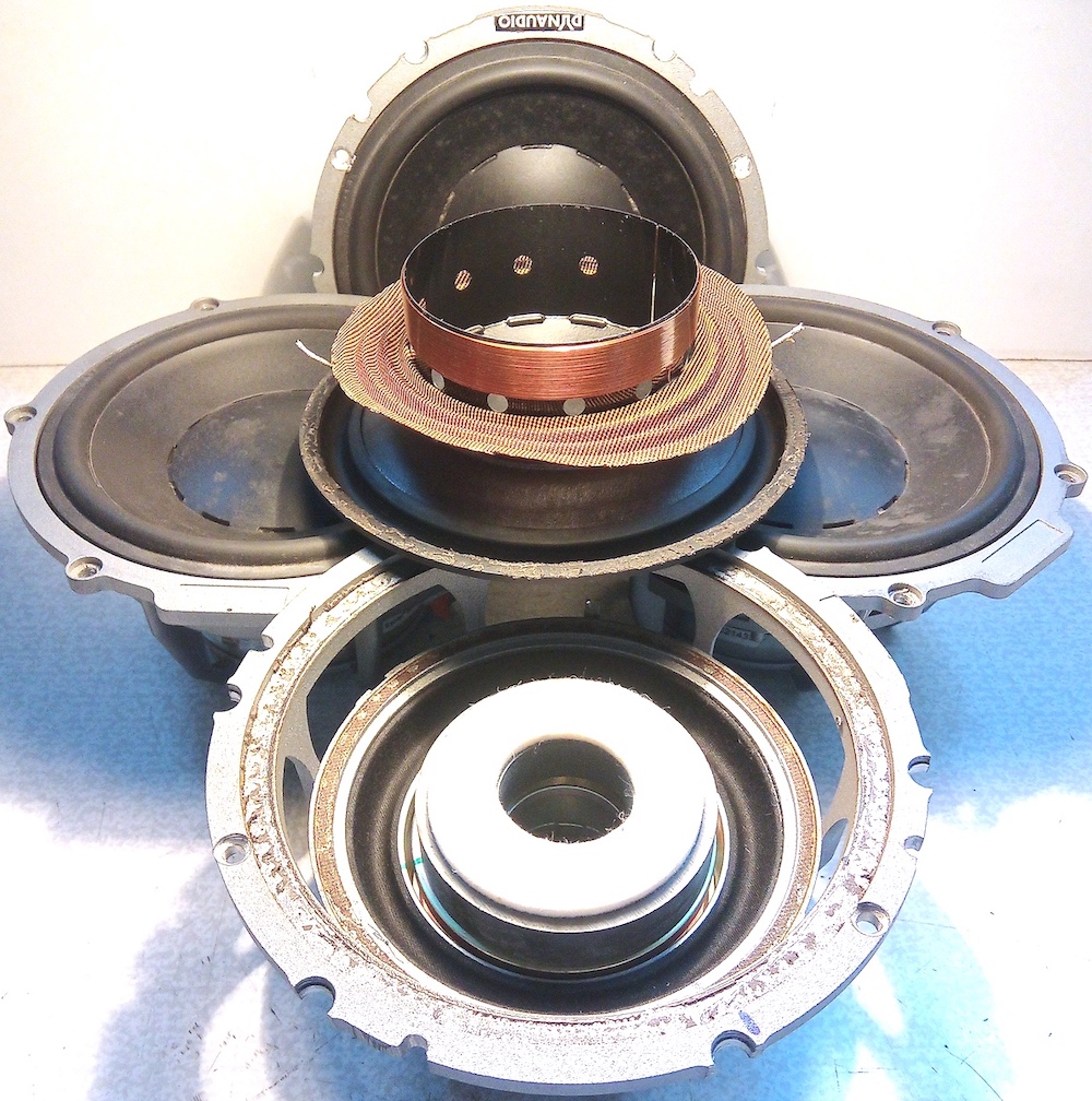

Прислали Dinaudio Esotec MW-172 сразу 4 штуки:
катушка с внутренним диаметром 75.5 мм, намотана круглым алюминиевым проводом в 2 слоя снаружи на алюминиевый каркас толщиной 0.1 мм, высота катушки 11.8 мм, общая толщина 0.89-0.95 мм, первый слой 27 витков, второй 26, всего 53. Диаметр провода по лаку 0.41 мм, с неплотностями 0.437 мм, Re - 3.4 Ω, Le 440 µH (1 kHz), L - 4.9 метра, вес провода отдельно 4.28 гр.
Зазор высотой 4.5 мм, на керн приклеен феррит 72х32х15 мм. Индукция в зазоре 0.67 Т. B*L - 3.3. Mwg 1.63 гр..
Как всегда не хватает динамического диапазона. Будем увеличивать процент Mwg раза в 3.

Это если по реальным параметрам считать. Основное отличие – это Mms, никак невозможно поверить в 21 грамм, когда подвижка в сборе весит 32 гр. Если подвес целиком оторвать и то больше получится, если ещё шайбу, тогда возможно.
Этому есть классическое объяснение. Разрабатывали хороший динамик, но подвела культура производства. Каждый исполнитель немножко подхалтурил, подумаешь чуть больше клея положил или чуть толще заготовку взял, суммарно грамм 7-8 набежало.
21 г заявлено, 32 г измерено (присоединенный воздух 1 г наверно) - итого 33 г. Разбег приличный, 12 г.
Подвес может и больше чем 3 г весит.
ЦШ пожалуй 3 г это максимум, но что за кольцо на месте приклейки? Уточните.
Канатики не учли, в них 1-2 г закрылось.
Прикинул вес катушки, выходит 6-7 г, намотка + каркас.
Прям реально 3мм высота зазора и 1.1мм ширина? Это точно НЧ/мидбасс головка?
Нет, купольный MD142, но МС очень похожа, не удивлюсь, если отличается только верхним фланцем

И его ничем другим не объяснить. Вариантов всего 2: либо в Динаудио не умеют считать и измерять, либо это подделка. Каждый волен выбрать наиболее подходящий вариант.
Есть нюанс: такие динамики носят часто, что-то не припомню чтобы попадались другой конструкции. Суть разбега надо считать не в граммах, а в процентах. Когда ошибка в измерениях 20-25% – так получается у очень начинающих любителей. Или у поддельщиков которым всё равно, лишь бы внешне было похоже.

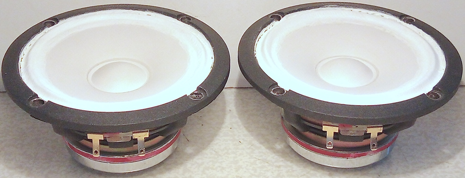

Очередной комплект:
Подвижная система в сборе весит 26.7 гр, пластиковый диффузор диаметром 115 мм, пластиковый подвес, катушка с внутренним диаметром 75.5 мм, намотана круглым алюминиевым проводом в 2 слоя снаружи на каптоновый каркас толщиной 0.15 мм, высота катушки 14.2 мм, общая толщина 0.97-1.02 мм, первый слой 30 витков, второй 29, всего 59. Диаметр провода по лаку 0.45 мм, с неплотностями 0.473 мм, Re - 3.25 Ω, Le 440 µH (1 kHz), L - 4.9 метра, вес провода отдельно 5.41 гр.
История та же самая: надо улучшить микродинамику. Будем увеличивать Mwg раза в 3.

Фотографировать готовые динамики нет смысла, внешний вид не изменился, отличия внутри.
Подвижка было 26.7, Mmd 24, Mwg 1.63, Mq 0.068
Подвижка перемотанная 35.51, Mmd 32.8, Mwg 5.3, Mq 0.161
Mmd 137 %
Mwg 325 %
Mq 236 %.

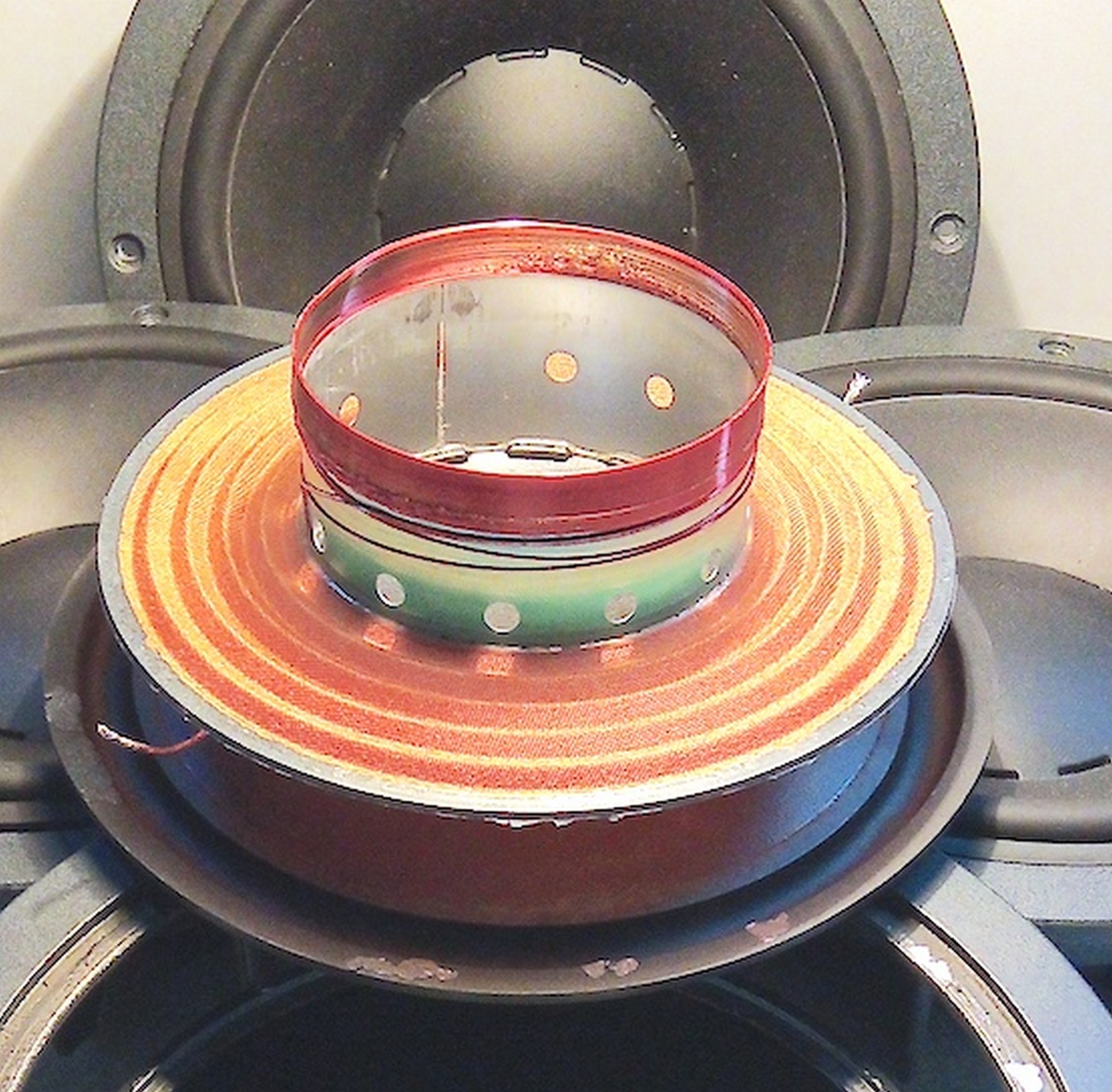

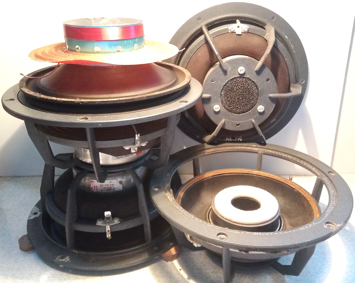

Подвижная система в сборе весит 42.52 гр, пластиковый диффузор диаметром 154.5 мм, пластиковый тороидальный подвес, катушка с внутренним диаметром 99.8 мм, намотана круглым алюминиевым проводом в 2 слоя снаружи на алюминиевый каркас, высота намотки 16.3 мм, общая толщина 1 мм (удивительно одинаково со всех сторон), первый слой 31 витков, второй 30, всего 61. Вес провода отдельно 9.36 гр., диаметр по лаку 0.5 мм, с неплотностями 0.525 мм. Re - 3.8 Ω, Le 720 µH (1 kHz), L - 9.57 метра.
Зазор высотой 8 мм, индукция в зазоре 0.49-0.51 Т. B*L - 4.79.

Подвижка было 42.52, Mwg 4.6, Mq 0.108
Подвижка перемотанная 57.9, Mwg 12.3, Mq 0.212
Mmd 136 %
Mwg 267 %
Mq 197 %.
О каком улучшении микродинамики речь, все показатели ухудшились. Масса провода и всей подвижки.
