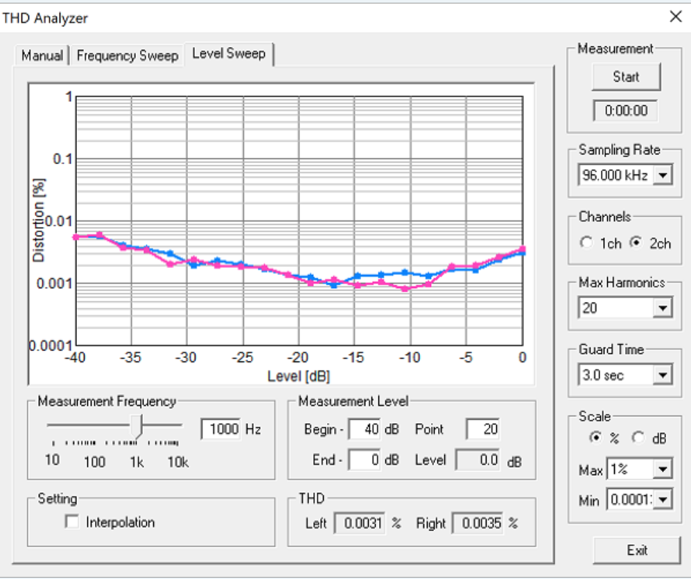

Когда я игрался с "ЦОС" и гонялся за низким Кг, то я брал порог 0,001% на мощностях менее 10Вт, на 50Вт я имел 0,003%, но потом я сделал слепое прослушивание искажений этого силового ЦАПа с Кг 0,0,2% и 0,001%, и я понял то, что эта гонка за нулями это всё лишнее, если усь имеет искажения менее 0,01% то можно успокоится и заниматься другими более слышимыми на слух проблемами воспроизведения звука. В общем, если выход ФНЧ в ШИМ ЦАПе охватить обратной связью, то получить 0,001% можно, и этого будет более чем достаточно для многих слушателей.
АС + комната портачит звук по полной, а искажения уся и цапа, это всё детский сад по сравнению с тем что делает АС+комната.

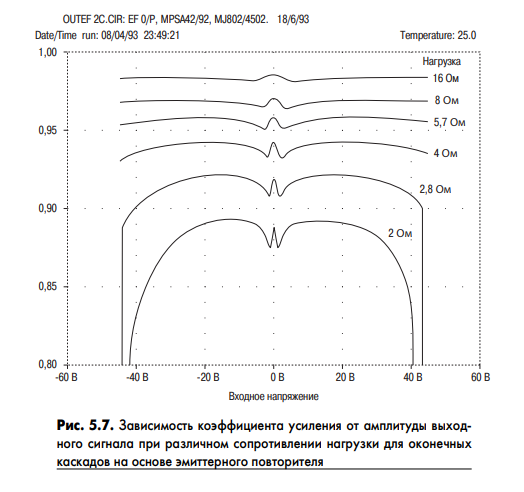

транс при работе от источника с нулевым выходным сопротивлением практически не искажает сигнал ,зато усилителю намного легче работать на 16,,,,32ом нагрузку,вы попробуйте на практике, а не теоретизируйте надувая щеки

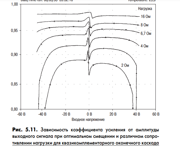

На 3116,и лм3886,транс не даёт высших гармоник даже при работе от лампы где высокое вых сопротивление и его искажения максимальны,при работе от нулевого выходного его гармоники ниже плинтуса,зато АВшник работает без ступеньки на 32ом а у Дшника фильтруется вся срань с выхода
