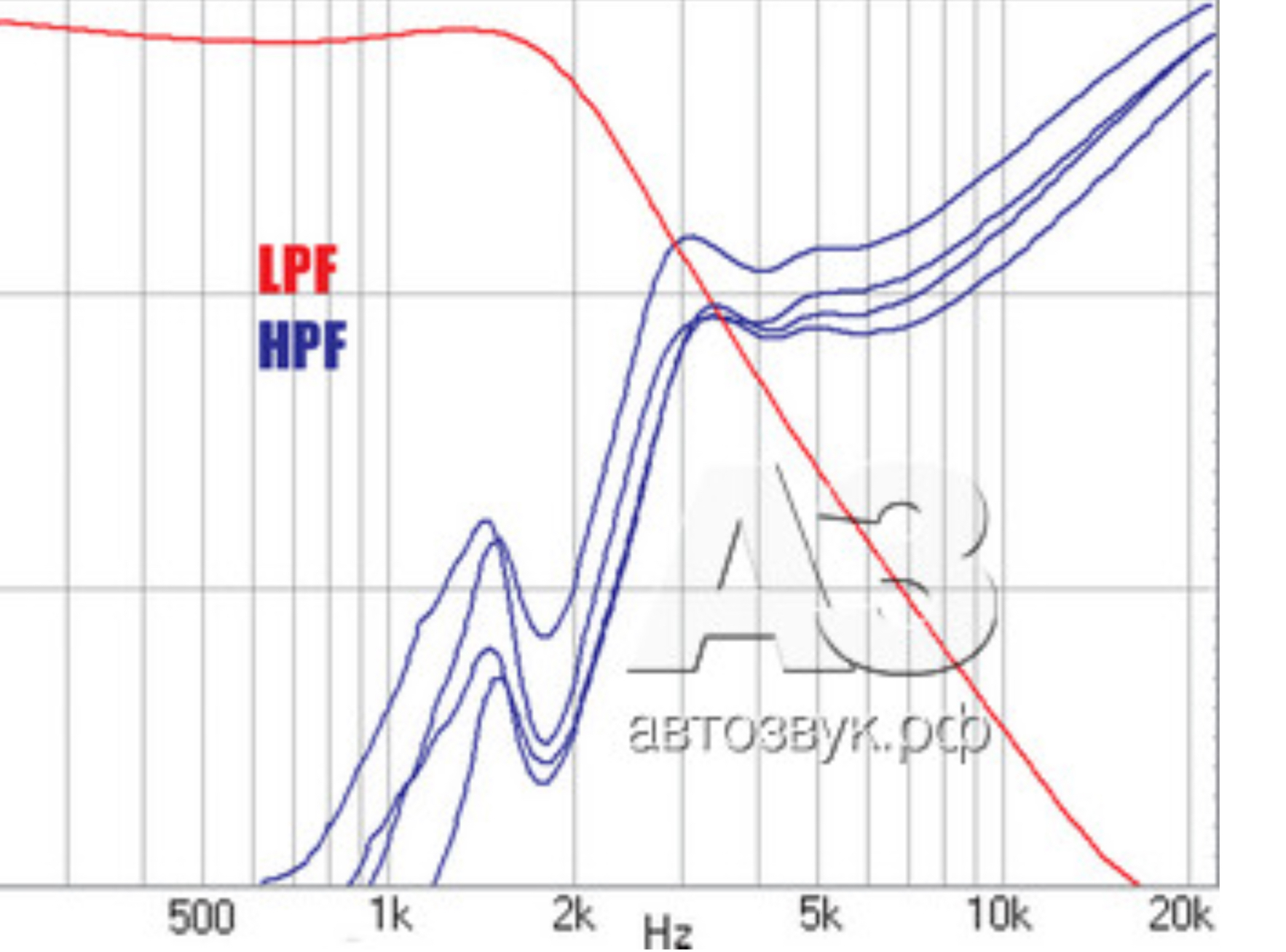

ээээ...ммммм....Резистор на входе фильтра. так думаю, снижает добротность контура и тем самым убавляет выброс на ачх слева, разумеется, выравнивая импеданс.

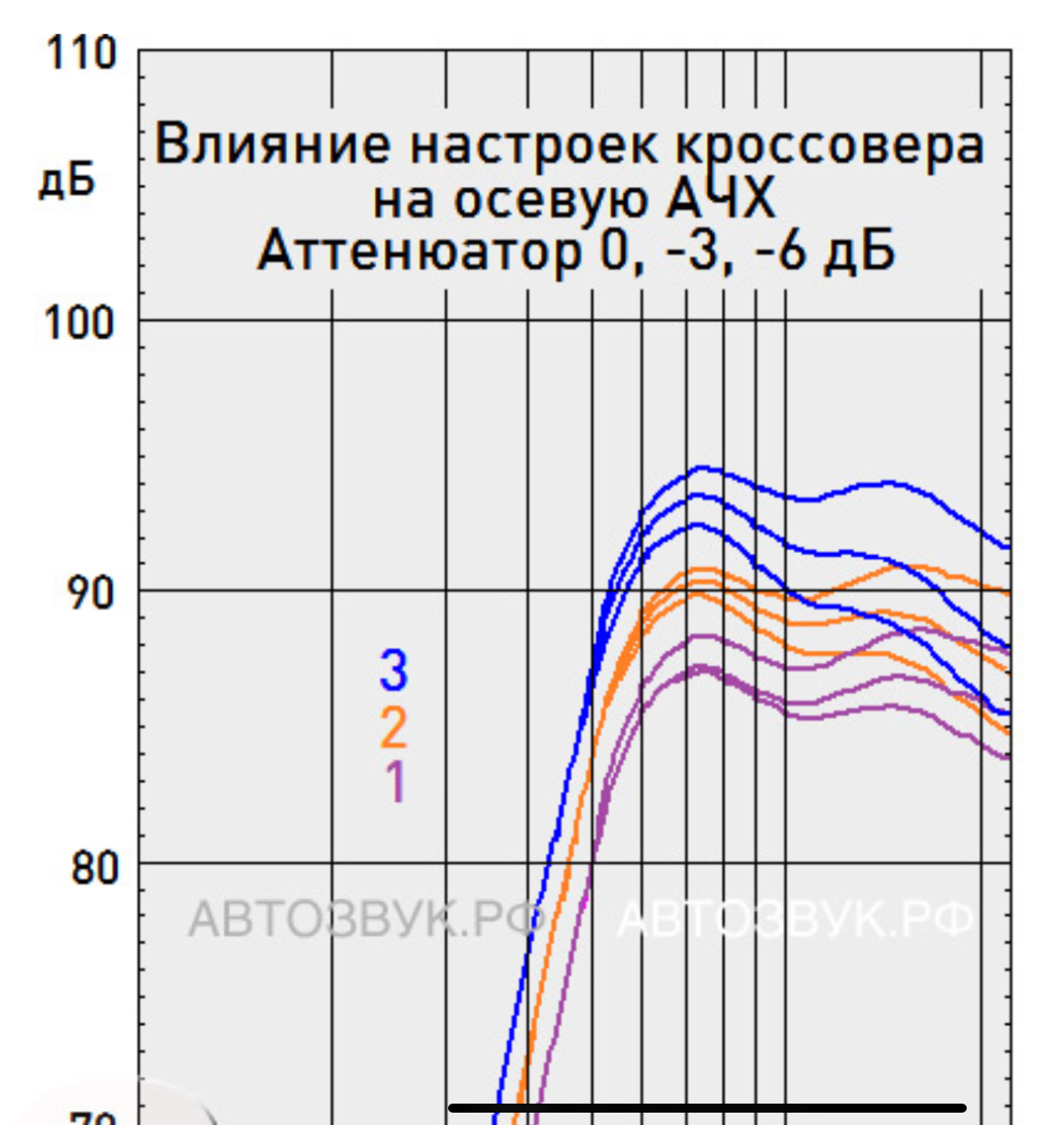

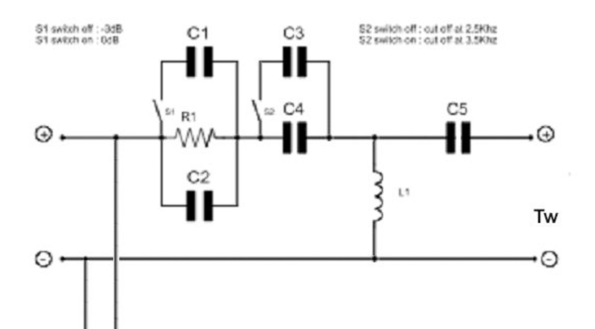

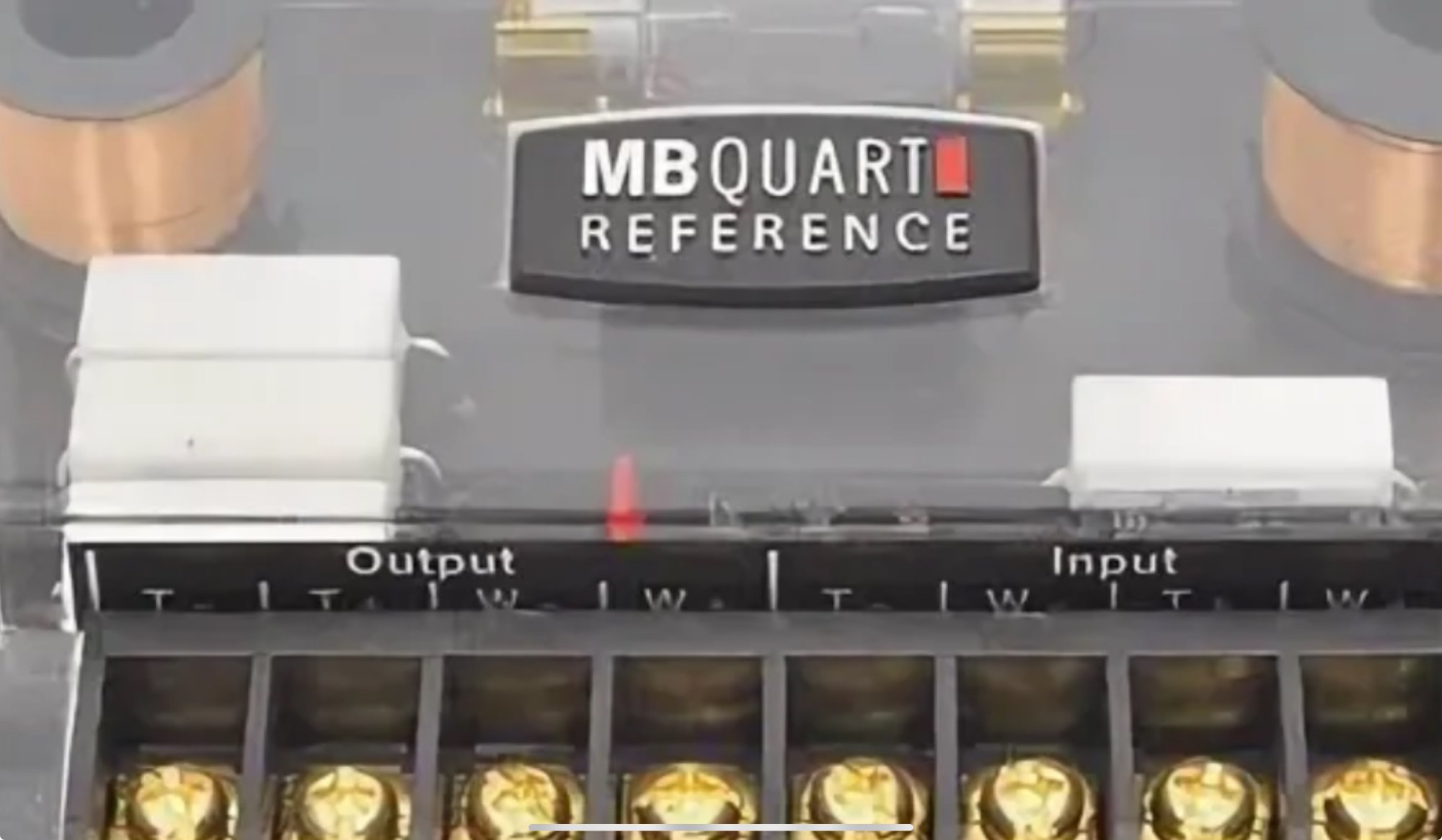

В всех приличных авто кроссах стоят по 2-4 резистора с джамперами.
MBQuart reference 0, -2, -4, -6 dB.
А это Focal
Есть и другие варианты:
А оно нам надо?
Насчёт аттенюаторов диссипативного типа "есть мнение" у физиков коротких звуковых волн: не всякий аттенюатор есть хороший диссипатор, а только тот, у которого резистивная часть сопротивления близка к "волновому импедансу динамика" (и/или характеристическому сопротивлению фильтра) на постоянном токе! Иначе появляются отражения в фильтрах СЧ и особенно в ВЧ, что приводит к звуковому звону-эху в ушах.

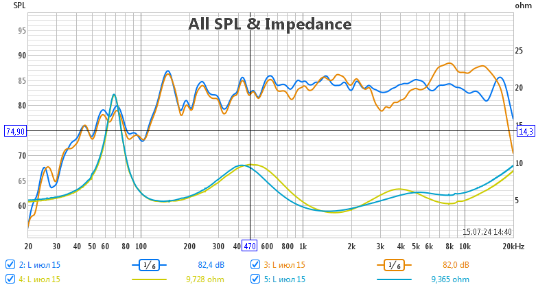

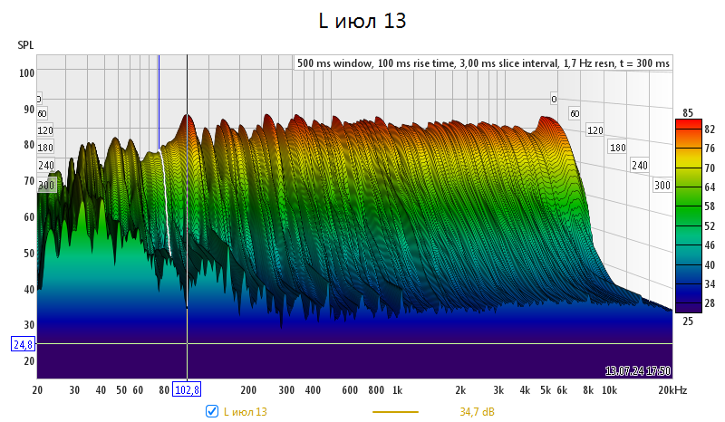

Оранж и желтый вторая колонка не тронутая.
В голубых модифицированная №1.
Приятно удивила повторяемость древнего Филипса на НЧ.
Действительно, инженеры и производство постарались. А Вы не пробовали подшунтировать НЧ динамик резистором Ом эдак 27 и мощностью 10 Вт, чтобы резонансный пик (около 21 Ома) на 68 Гц придушить (задиссипатировать)?​

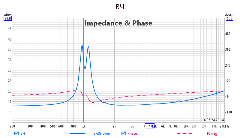

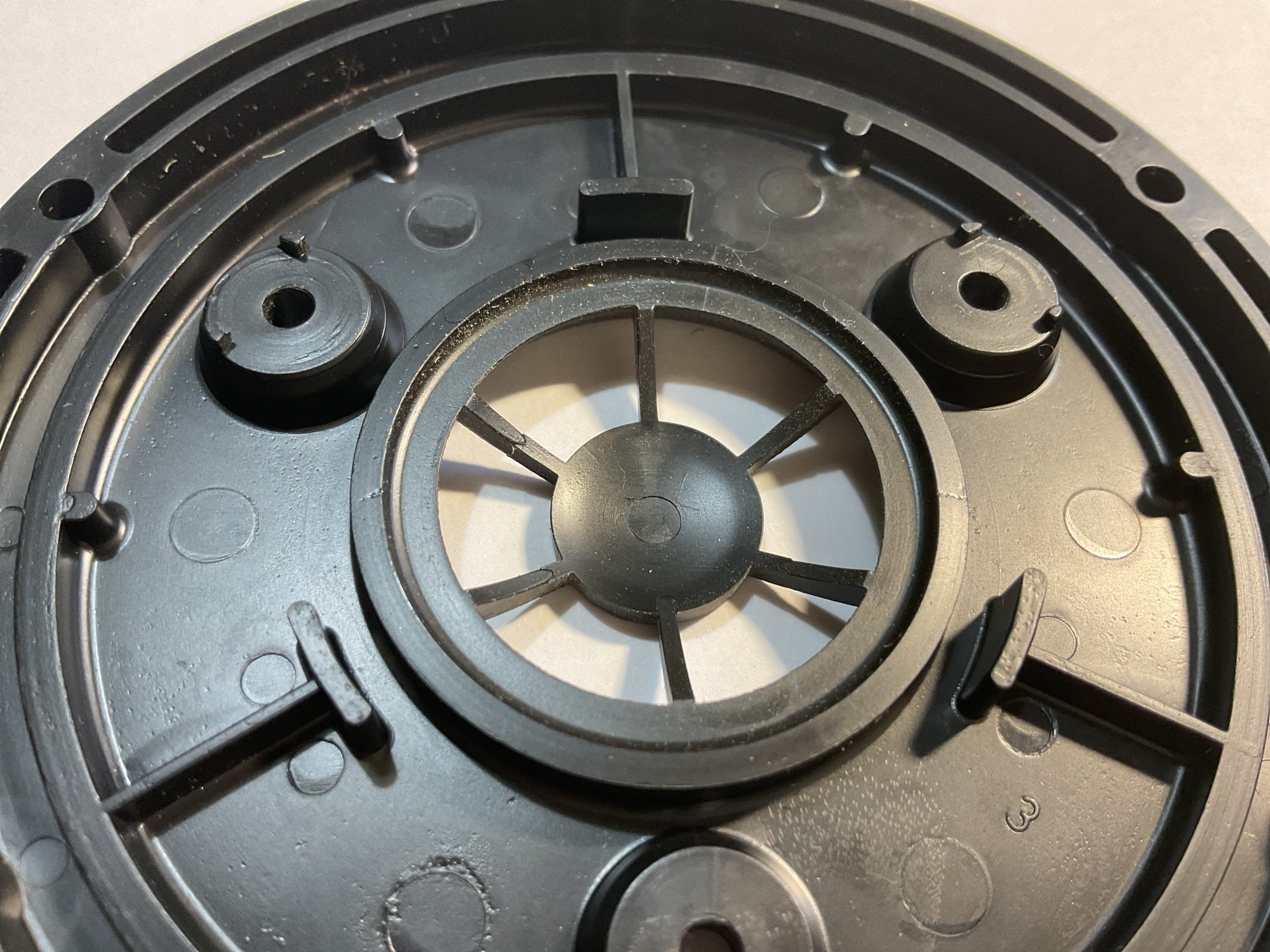

Кто-нибудь видел раньше такую пилотку?

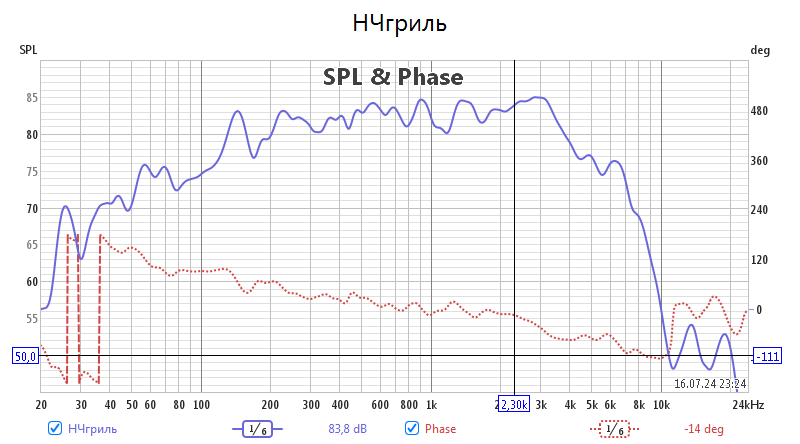

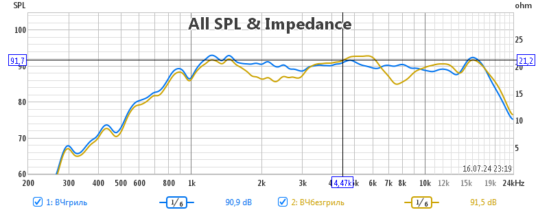

ВЧ без фильтроф. Не понятно зачем в этих колонках нужен СЧ.
СЧ
НЧ
Схожая конструкция. Добивался одного пика центровкой и подкладками под съемную часть с катушкой.
Отцентровать никак. Рамка мембраны встает только в одном положении без люфтов.
Только отклеивать мембрану.

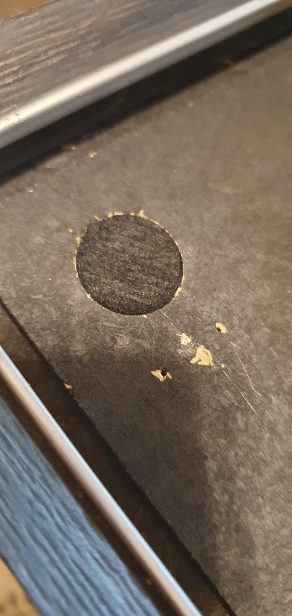

Да и не в центровке дело. Уж очень симметричная «пилотка» получается на Zке.
П.С.
Замена прокладки (черная фетровая, продавленная, на фото #47) решила вопрос «пилотки».)

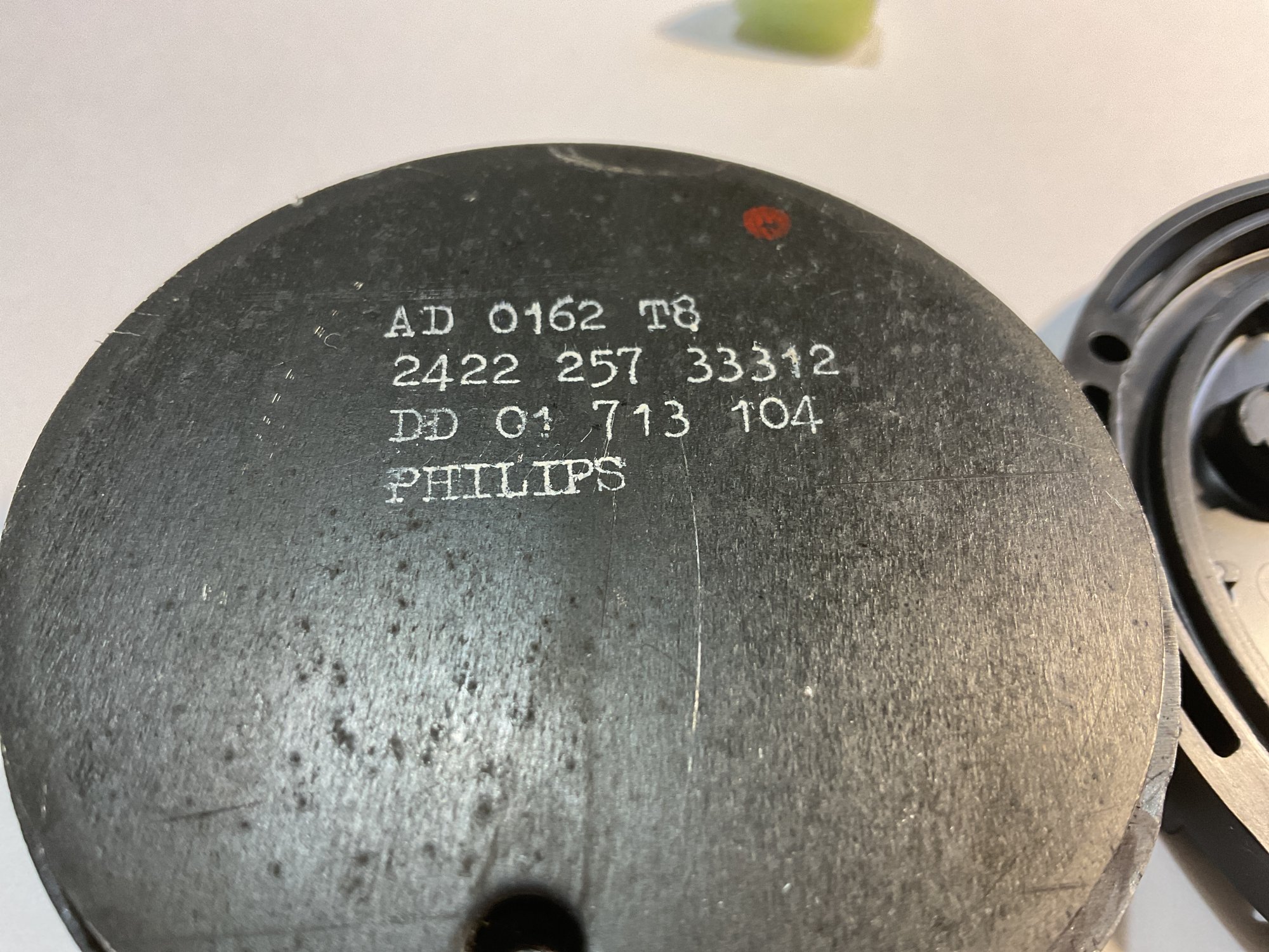

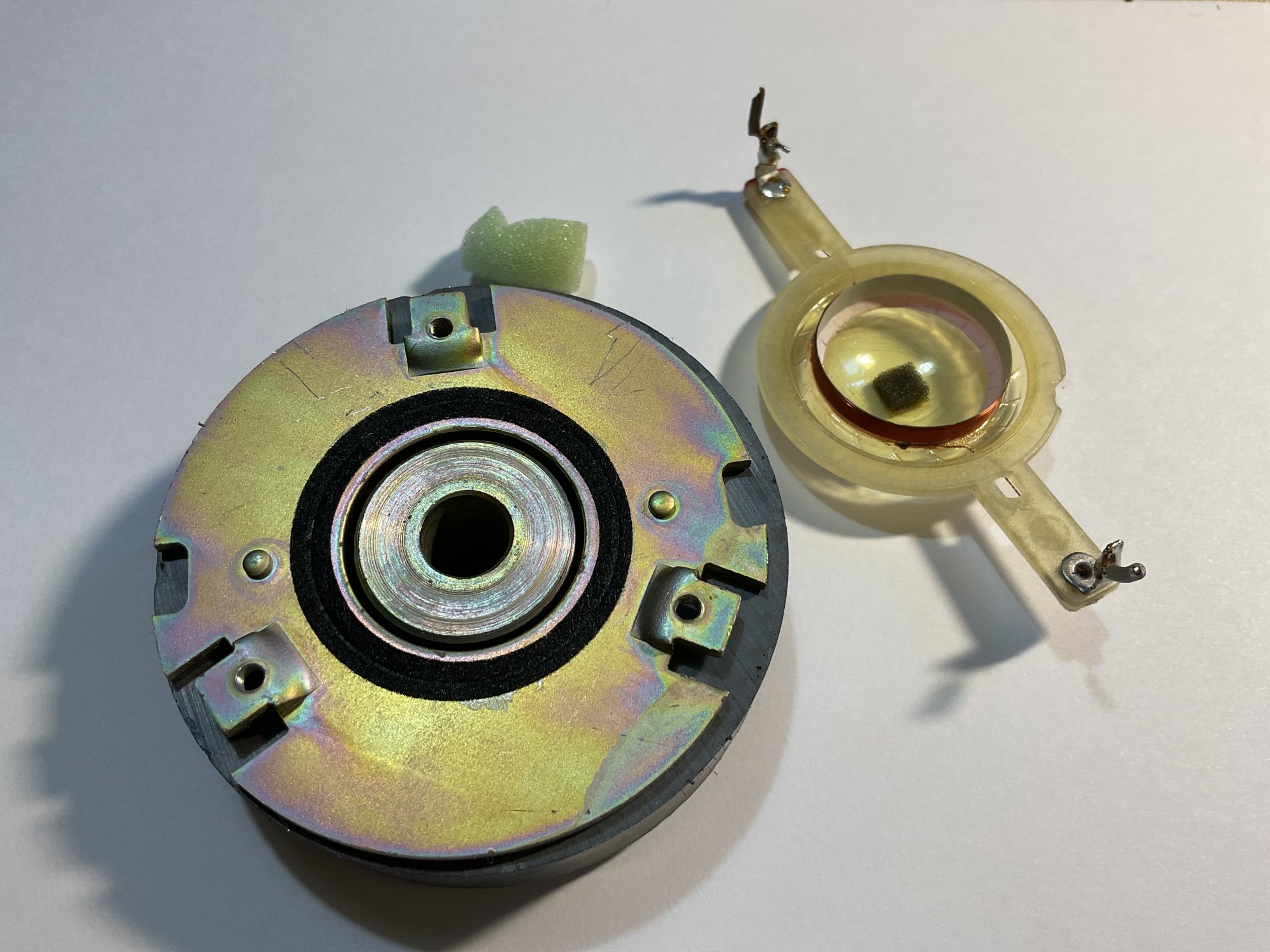

Теперь-то я понял зачем инженеры (то есть дизайнеры -- в смысле отвечающие за дизайн) поставили контр-апертурное тело перед прозрачным куполом ВЧ динамика: задача была не звуковая, а визуальная -- надо было скрыть подушечку ЗПМ (на внутренней стороне купола) от глаз слушателя! ЗПМ ребята могли бы и в керн запузырить ... Хотя, вижу кусок пенного полиуретана беловатого цвета​
Думаю что этот поролон по центру мембраны прилепили в борьбе и внутренними резонансами поликарбонатного купола. Кроме того, он изнутри промазан чем- то липким, весьма не аккуратно причем. Ощущение такое, что мазал голландский любитель канабиса, пальцем.
Скорее всего Вы правы -- для поглощения чего-либо объём материала на куполе весьма маловат. Липкая невысыхающая мастика -- подобие автомобильной антишумки.​
Ага. Крысиный клей типа ПИБ. Липкий (не так чтобы очень, но всё же) через 50 лет.

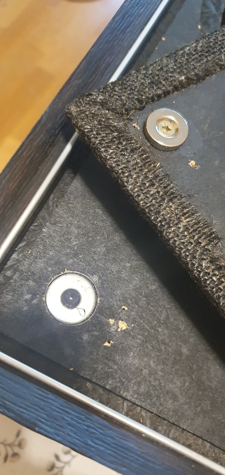

Сделал магнитные крепления грилей, наконец.
Магниты вместо «послезавтра» шли больше недели.
Магниты 15х3, шайбы увеличенные М5.
Под шайбы выбрал форснером d=18 углубление, вклеил. Поверху наклеил диск из «антискрипа»
