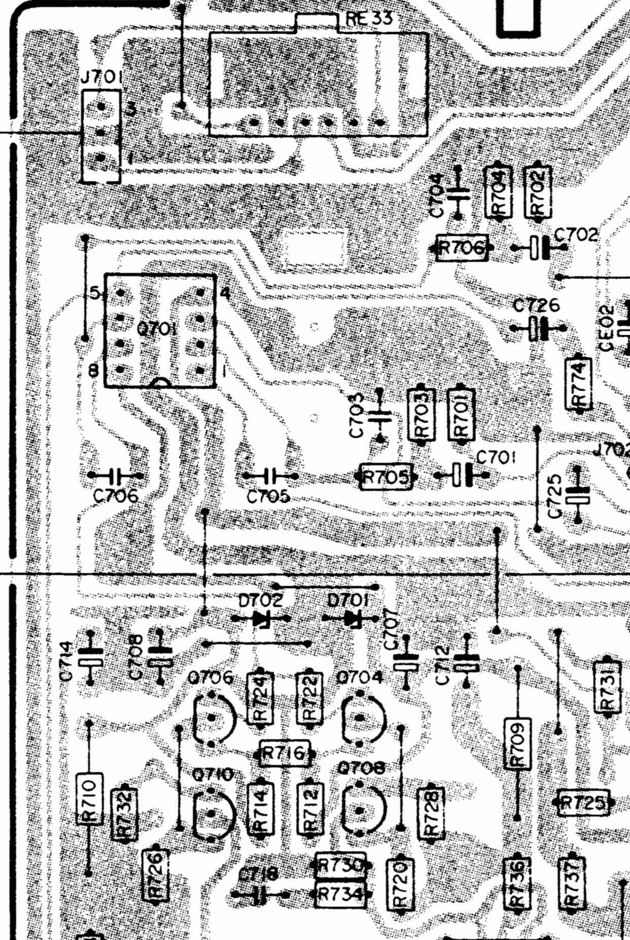

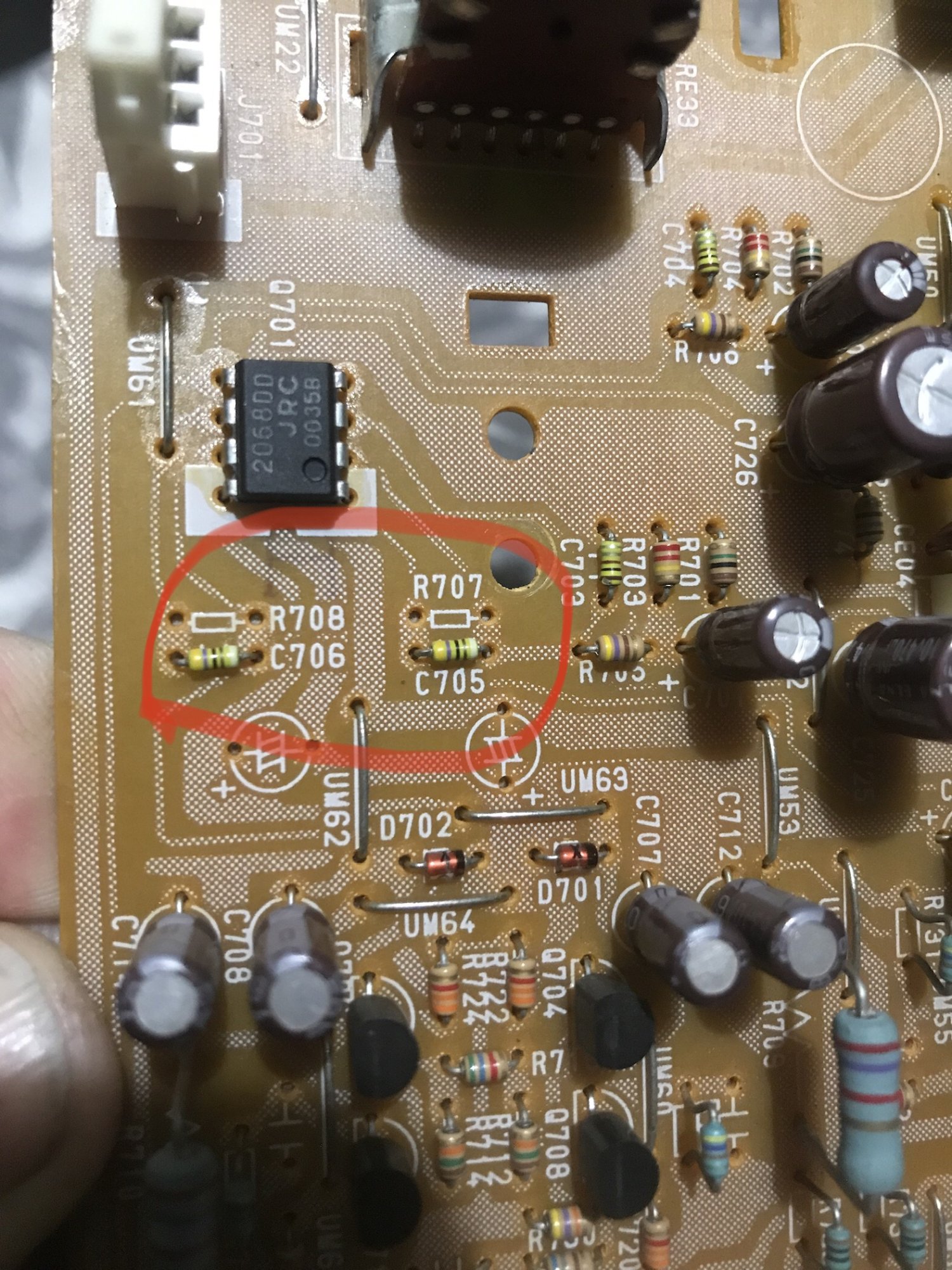

Подобрать (увеличить ёмкость С705) до 100-200 пф.
А можете ещё глянуть, параллельно с С705, С706 (они полосатые и больше похожи на резисторы) на плате есть пустое место где должны были быть резисторы, но их там не было, подписано как R707, R708. Номинал неизвестен.
Там же и пустое место под шунты питания ближе к ногам ОУ...странно.
Это у меня Philips FA-670/00r
А есть еще Philips FA-670/05r
и наверно так далее.

А можете нарисовать (по дорожкам ПП)?
Шунты в питании ОУ (15.5в) Дублируются стабилитронами, а вот шунты в УН нужно проверить.
Кусок петатки с этими С705,706. Рядом пустые места для резисторов.

Мысли про возбуд. Обычно в схемах УНЧ в цепи ООС в базе правого транзистора дифкаскада или опера есть RC цепь, задающая усиление .И ежели емкость высохнет, глубина ООС превысит предел устойчивости и схема взгенерит. Там нужно смотреть.

Для меня схема странная: даже на выходе других УНЧ ставили типовую антивозбудную цепочку C=0,1 мкФ и R=10... 12 Ом. Здесь же два 0,068 мкФ и притом последовательно.

Для меня схема странная: даже на выходе других УНЧ ставили типовую антивозбудную цепочку C=0,1 мкФ и R=10... 12 Ом. Здесь же два 0,068 последовательно.
А видимо смысл цепочки -проверка усилителя выше привычных 20 кил, скажем, на сотке . И на входе 100 пик впаяно, тоже мало .
Два последовательно 0.068 (0.034) это будет совсем уж как-то высоко, странно. Стандартный цобель 10 ом 0.1 мкф.

1. Возбуд там был. Я то не знал. Иначе быть не могло. Я подключил мультиметры на оба канала. Включил в сеть. Сигнал на вход я не подавал. Всё спокойно. Увидел 70мА, а по мануалу 11мА. Понизил. Потом подал звук на вход и он завёлся. 550 мА. Выключил но сразу не понял в чем дело. В ас тишина была, благо ширики 10гдш.
2.Транзисторы я уже заказал. 2SA1943, 2SC5200, не знаю какие, лотерея, как повезет. чуть менее $10 за 2 пары, Ставил такие же товарищу. Пока работают. Справлюсь. Не первый раз.
3. Спасибо - вот честно не знал как тут запустить оос без выходников. Попробую!
4. Пока воздержусь от симуляторов(времени в обрез).
5. Не заметил привязки (с ас без ас) одинаково. При подаче сигнала на вход заводится. Выпаял 0.01 мкФ коротившие выход и перестал.
6. Меандр? Нет не пользуюсь. Смотреть всеравно нечем.
7. К сожалению, только вместе с осциллографистом, что сложно))
8. Делайте ставки.
9. На фоне играющей музыки ничего не слышал.
Есть желание вынести за пределы регулятора громкости "пятое колесо" в виде спаренного с резистором громкости переменного резистора ОС (500 Ом) . Усилитель в целом неинвертирующий, может поганая ёмкость между кабелями регулятора громкости и проводами ОС, которые подходят к резистору ОС, появилась. Но где эта ёмкость была раньше
Ну как бы да... идеи разные. Но всё может оказаться гораздо проще. Я с полгода назад ремонтировал усилитель и делал тут тему (теперь она почему-то удалена), так там высохли электролиты 10000мкф в блоке питания, все четыре. Из-за этого возникал возбуд, погорели и резисторы в цобеле и выходные транзисторы.
Паразитная связь по импедансу источника питания для ВЧ? Тут бы пара плëночных примерно на 10 мкФ пригодилась – подшунтировать электролиты

И ведь сто пудово, фона при включении не было! Как и емкости в литах. Деградируют именно те кондеры, в которых велика величина импульсов заряда-разряда , то есть, силовые банки. Остальные под поляризующей животворной постоянкой, что им сделается.
Точно так. Но интересно, что в определённых положениях регулятора громкости появлялись то различные "барабашки", т.е. возбуд, то довольно сильный фон.
При этом усилитель работал вполне нормально.
Да, именно так, генерация как правило. возникает в двух крайних положениях регулятора уровня, когда вход по переменке сажается на землю. В среднем положении регулятор уровня служит антизвоном.
