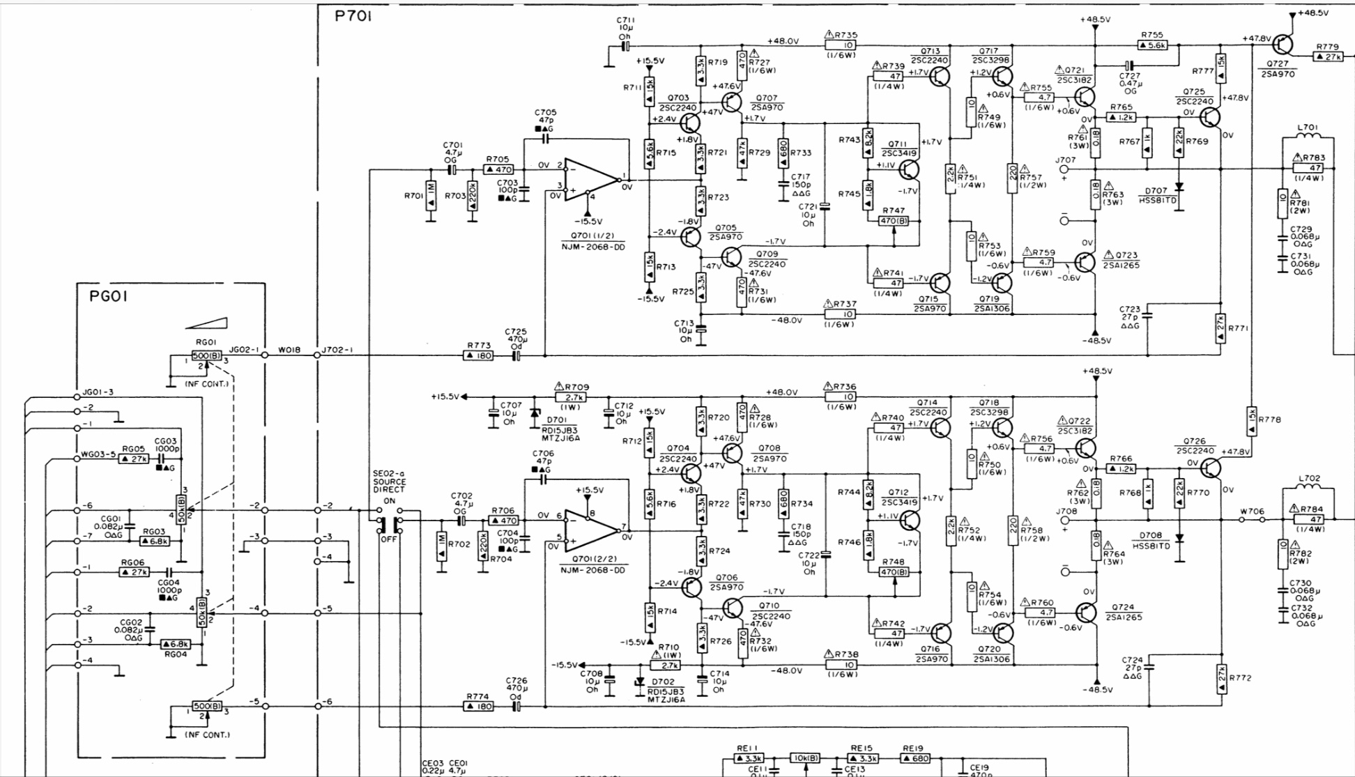

В схемі купа каскадів підсилення - три в ОП, та п'ять на дискретних елементах.
Така побудова сама по собі дуже не стабільна при охваті загальним зворотнім зв'язком, як там не вивертайся при корекціях
А ще розробники не поставили в схему елементарного захисту від "сквозняка".
Це всього чотири резистора, та два транзистора на канал.

Каскадів підсилення напруги всього три. Так, над корекцією доведеться трохи поміркувати, але то не найгірша схема для коригування
Трійка повторювачів на виході може бути доопрацьована окремо, туди форсуючих конденсаторів між бази виходу і драйверу не вистачає, зокрема. Та, це міг би бути другий етап, на мою скромну думку

"пятое колесо" в виде спаренного с резистором громкости переменного резистора ОС (500 Ом)
Резать! Может быть и нестабильный контакт в цепи ООС. Подобрать подходящий постоянный и найти точку заземления (из соображений устойчивости- уменьшить глубину ООС). С\Ш гори огнём- сделать делитель на входе или загрубить пред.
Разобраться со входными цепями ОУ и коррекцией . R701 оставить (разрядный). R703 уменьшить до 47К (27К)? Посмотреть переключатели и регулятор громкости (нестабильные контакты).
Питание 48,5 в \плечо многовато даже для 8 ом нагрузки (больше 10а пик на 4 ома - будет гореть при любом пуке).

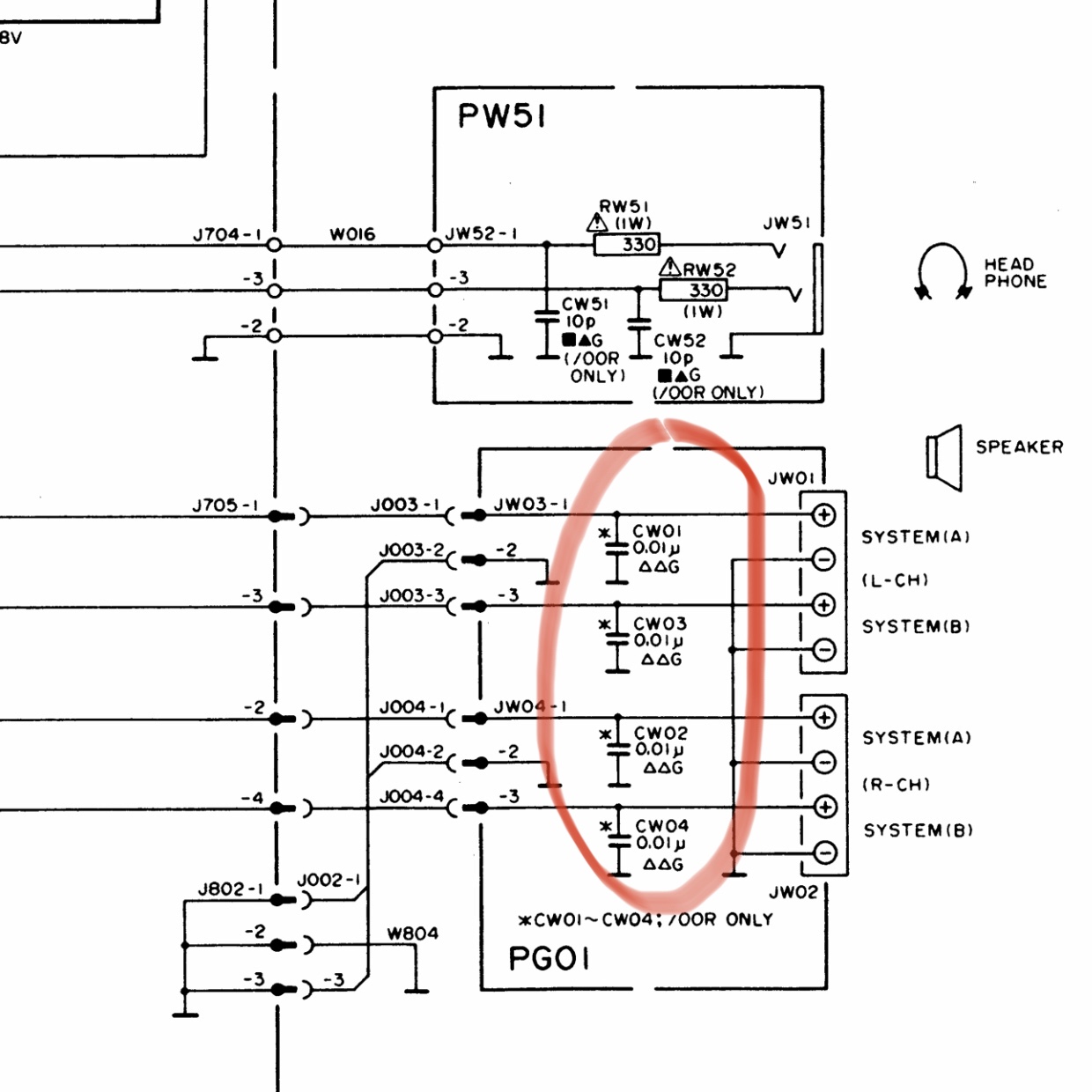

Help. Помогите советом со схемой. Есть там какое-то шаманство от японцев.

Подключаю 2 мультиметра на оба канала. Ток покоя выставил на эмитерных резисторах 2 мВ (11 мА мануал). Добавляю громкость чуть чуть звук есть - и один канал сразу в возбуд и ток покоя взлетает больше 500 мА! Отключаю акустику кнопкой (клеммы для акустики с платой с конденсаторами 0.01 мкФ тоже отключаются этой кнопкой) кнопка "селектор speaker A or B - ток сразу падает до нормы 11мА. На выходе конденсаторы 0.01 мкФ коротят выход на землю, выпаял их - возбуда нет. Работает. Пару дней поработал так.

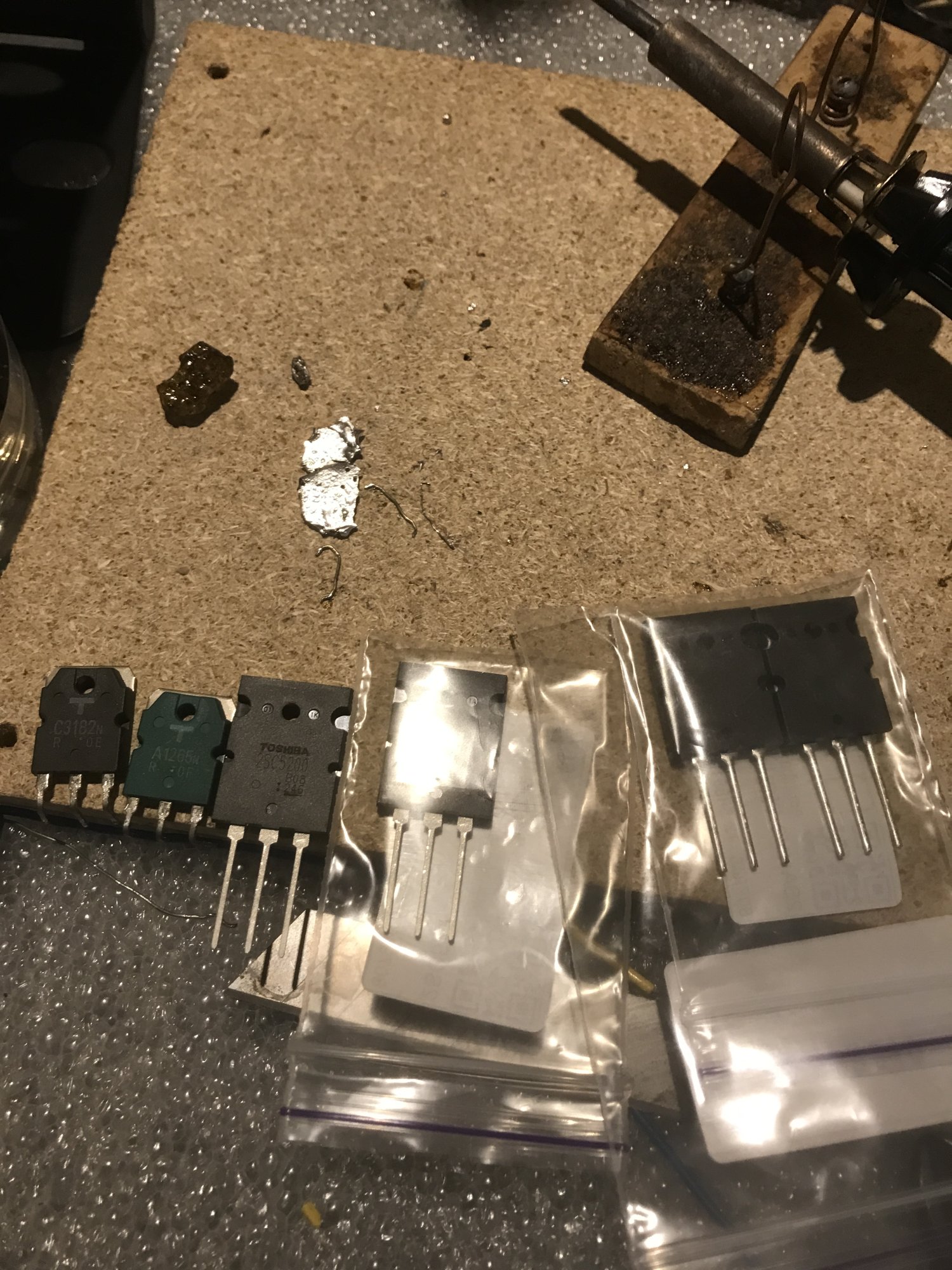

Опять впаял те 0.01 на "место" ток в норме, отошел слушаю ба-бах, и вылетают оконечные в одном канале.

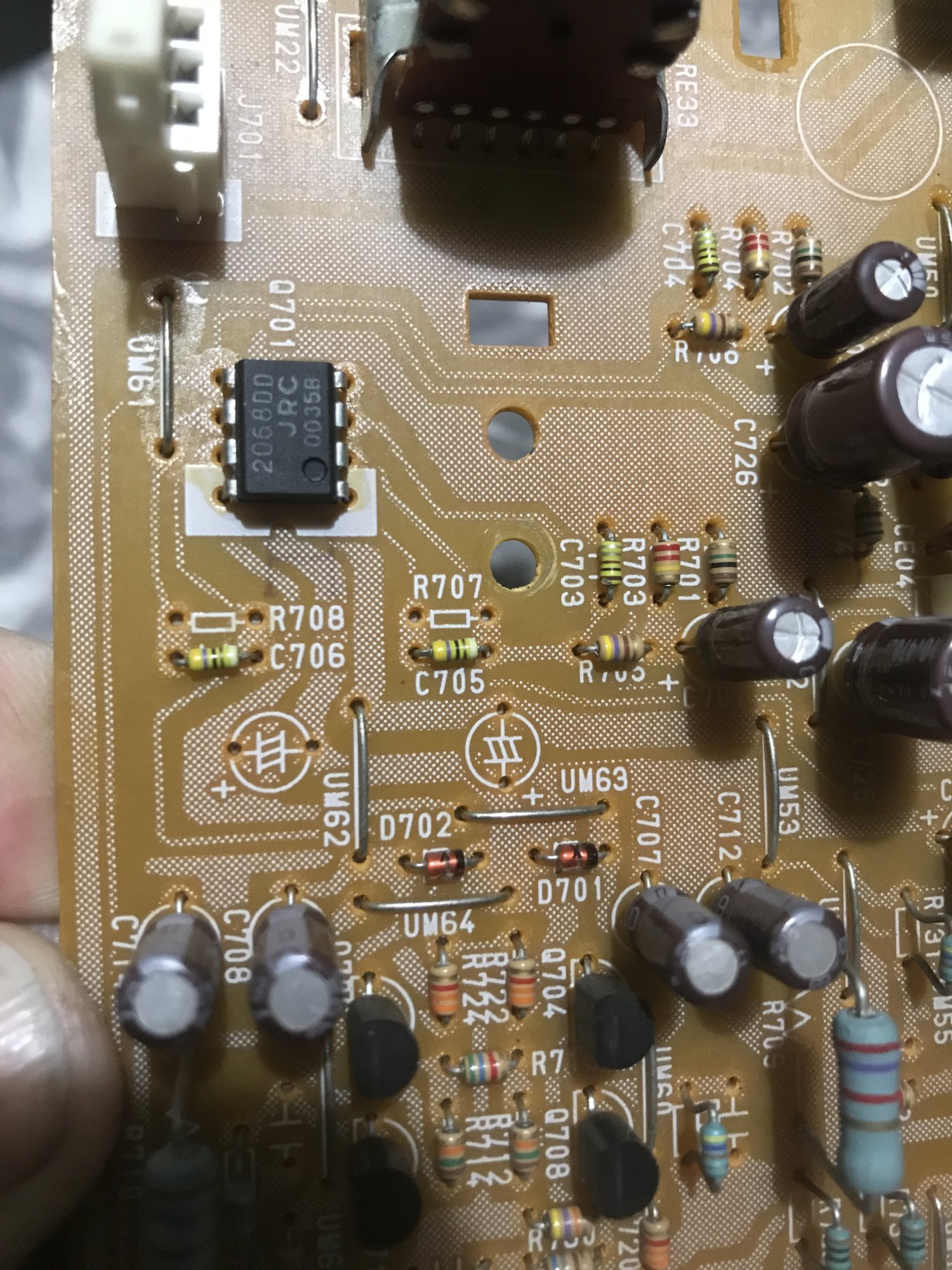

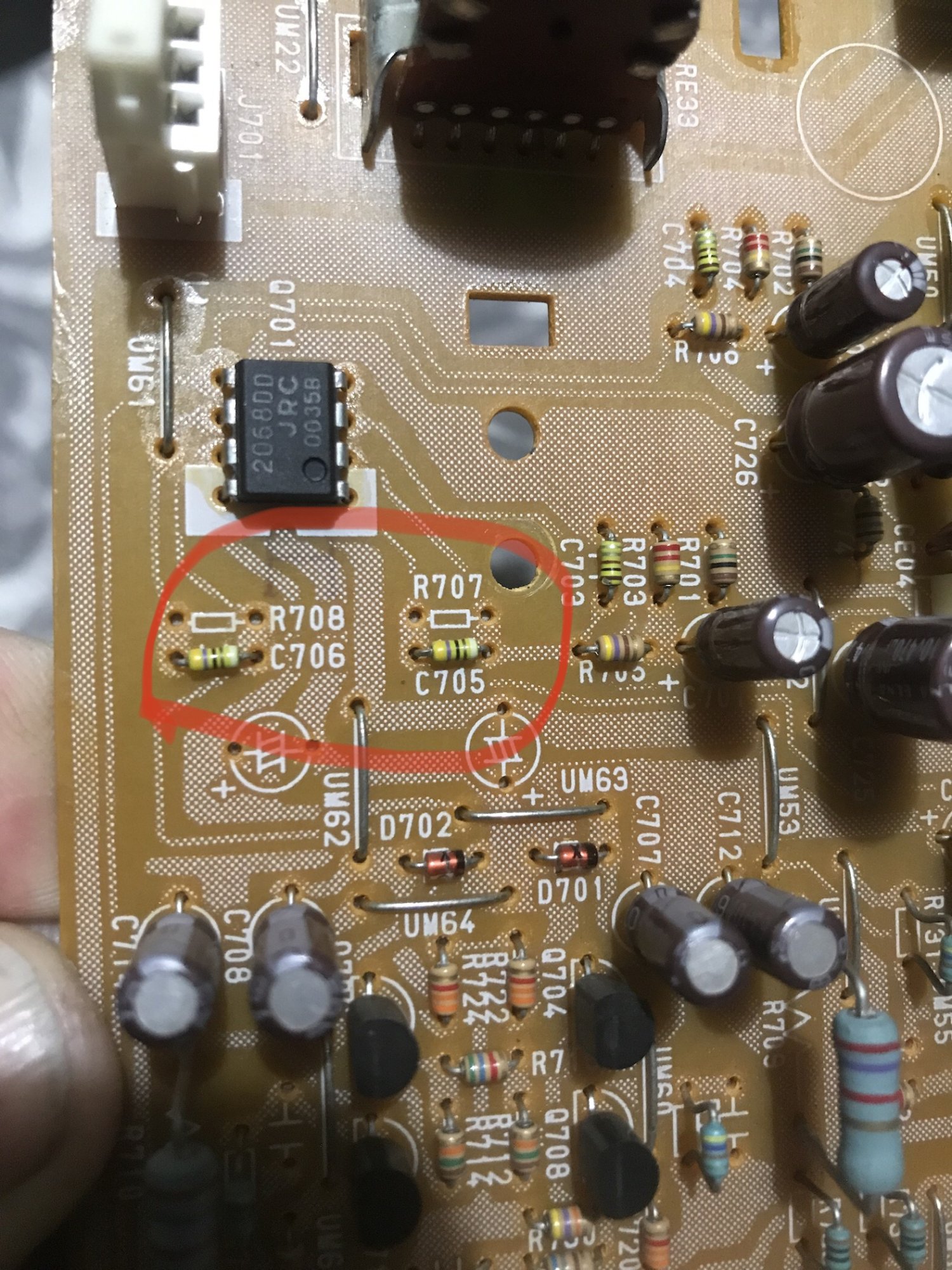

Нет резисторов в ООС ОУ. Пустое место под них на плате есть (R707,R708) номинал неизвестный.
Параллельно резисторам R727,728, 732, 733. есть пустые места для конденсаторов. Номинал неизвестный.
Конденсаторы шунты питания ОУ далеко от ОУ. Может стоить увеличить ёмкость? И добавить шунты плёнку по 0.1 мкФ?
Может еще кто что заметит - буду благодарен.

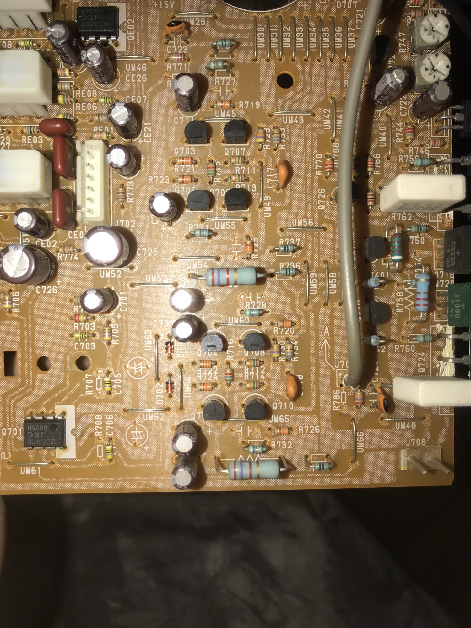

Полосатые это точно кодёры? А бы проверил. Это ведь кондёры коррекции, причём очень важные. И места для электролитов пустые! Я бы впаял немедлено! Судя по разводке они в цепях питания ОУ
2,847
834
Мультиметра достаточно. Номинал- по полоскам и справочнику цветовой маркировки (сличить с известным номиналом), не ошибиться с ключом. Может, уже есть приложение для смартфона?

С705,706 проверял. Всё Ок. Смущает что резисторов нет в оос ОУ. Внутри в ОУ должны быть свои огромного номинала.
полосатые это конечно кондёры. Входящие в т.н. "могильнянскую" коррекцию. И опять вы советуете человеку без осцилла тыкать то что он проверить не состоянии.
Хотите скажу чем кончится? Придётся бежать третий комплект выходников заказывать, а потом придут ещё советчики и четвёртый и так далее.

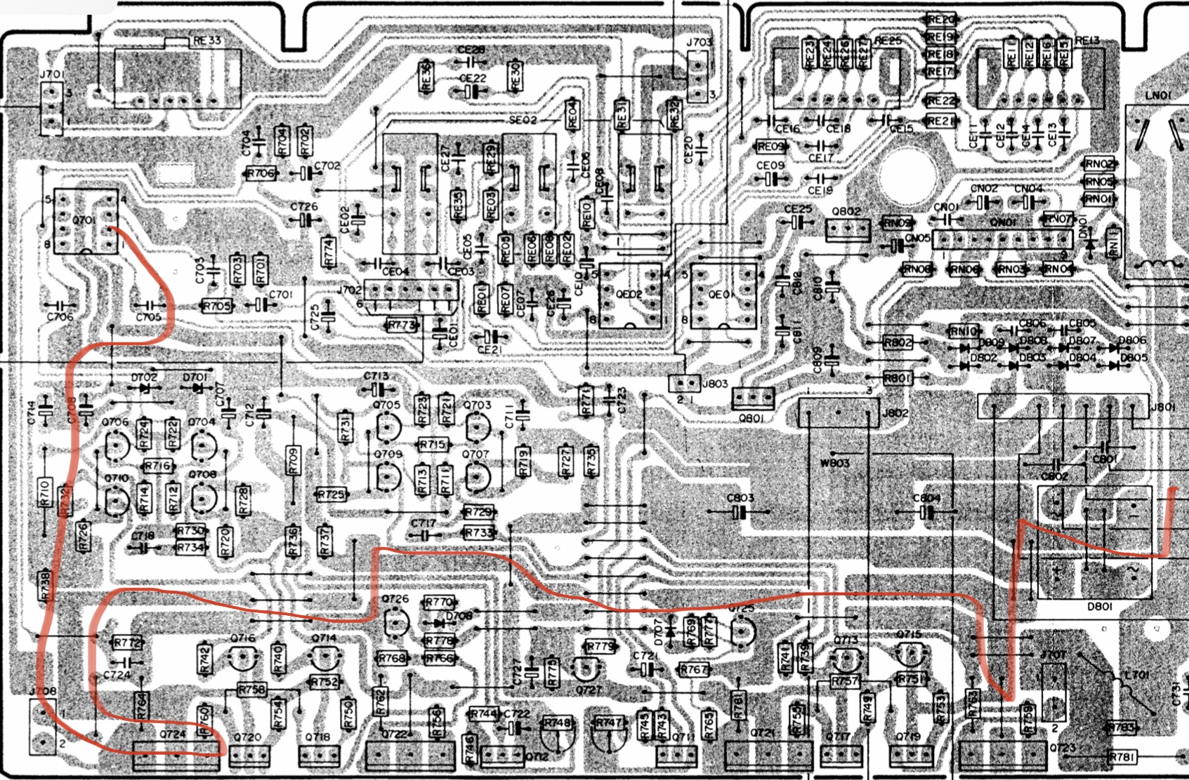

Трассировка питания на плате очень "грамотная".
Один из полюсов питания провел красным.
Печатка - вид со стороны компонентов.

А кто нибудь заметил что ОУ на входе не питается от стабилизаторов +/-15 В ?
А питается от основных 2х6800 ёмкостей через резистоы одного из каналов и стабилитрон на 15.5 В. И не маловаты ли в таком случае шунтирующие ёмкости С707,708?
Стабилизаторы +/-15 В Питают ОУ Корректора и ОУ темброблока. Но почему не ОУ на входе???

Емкости С705 и С706 на схеме есть, на плате их нет. Вместо них резисторы . Эти детали работают как оос с выхода операционника на его инвертир вход, ограничивая усиление и полосу вверх. В вашем случае впаяны только резисторы. Но ежели с завода работало и не свистело, то причина не в этой цепочке.
Насчет малости емкостей 705 и 706 - у стабилитрона внутреннее сопротивление на уровне тех кондеров, даже если они нахрен отсохнут, никто не заметит. Они шум убирают и все.

ничего особенного.
Да, печатная плата не выделяется на общем фоне плат промышленной - недорогой - бытовой аппаратуры.
Но ДАЛЕКО не шедевр. Я бы переразвёл (живя на необитаемом острове, от нечегоделать).
