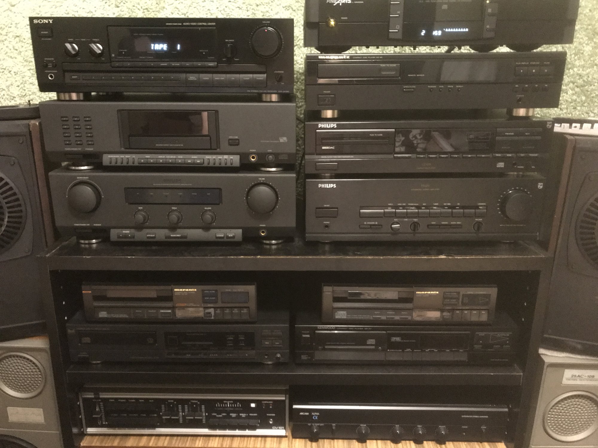

У меня маленькая коллекция из 13-и усиляторов :)
Из "этой" конюшни у меня еще есть Marantz PM-80. И мне многое в нем не нравится. Сильно паять жалко.
А вот эти не жалко >
FA-670
FA-920
пойдут под апгрейд (уже пошли).
Из "этой" конюшни у меня есть Marantz PM-80. И мне многое в нем не нравится. Сильно паять жалко.
FA-670
FA-920
80й и у меня есть. И усилков тоже 13 пока.Почуть продаю.
80й хотел продать,но мне пока с ним удобно,оставил.

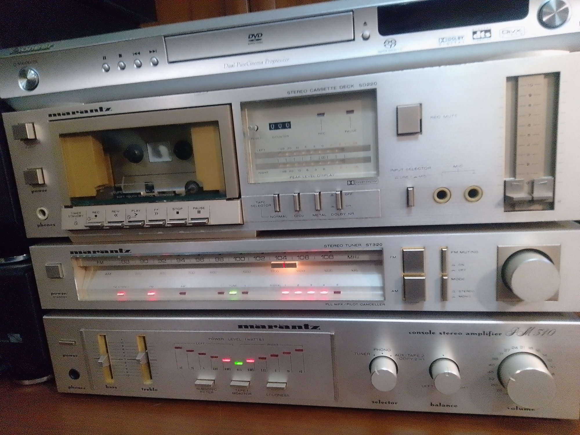

Люблю смотреть иногда даже слушаю... Здесь я тоже лазил идей новых пока нет...smile_26
ДВД сверху смотрится как П.Шариков за столом и вызывает диссонанс.
По кр.мере он еще слишком молод чтоб лежать поверх старичков.

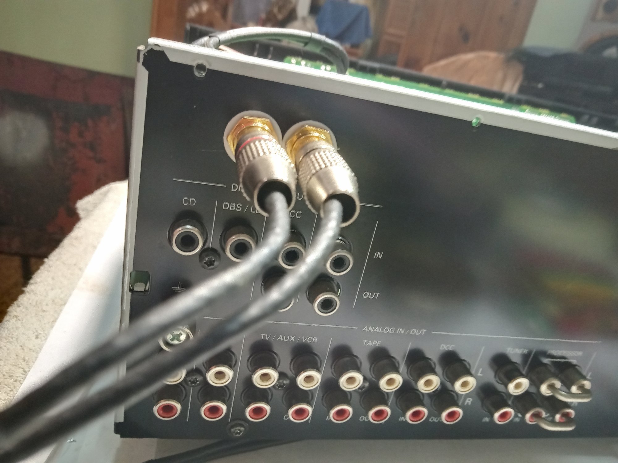

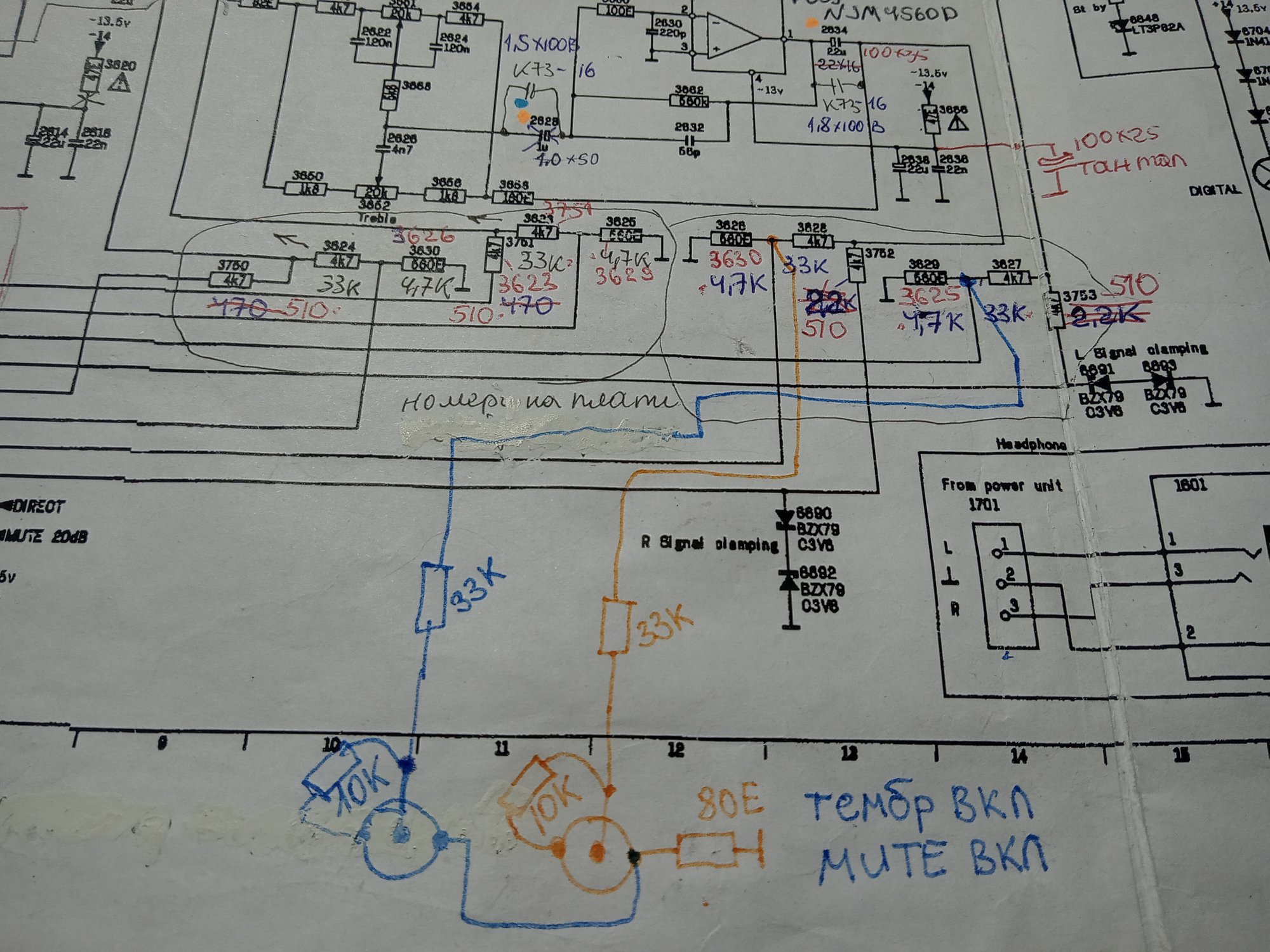

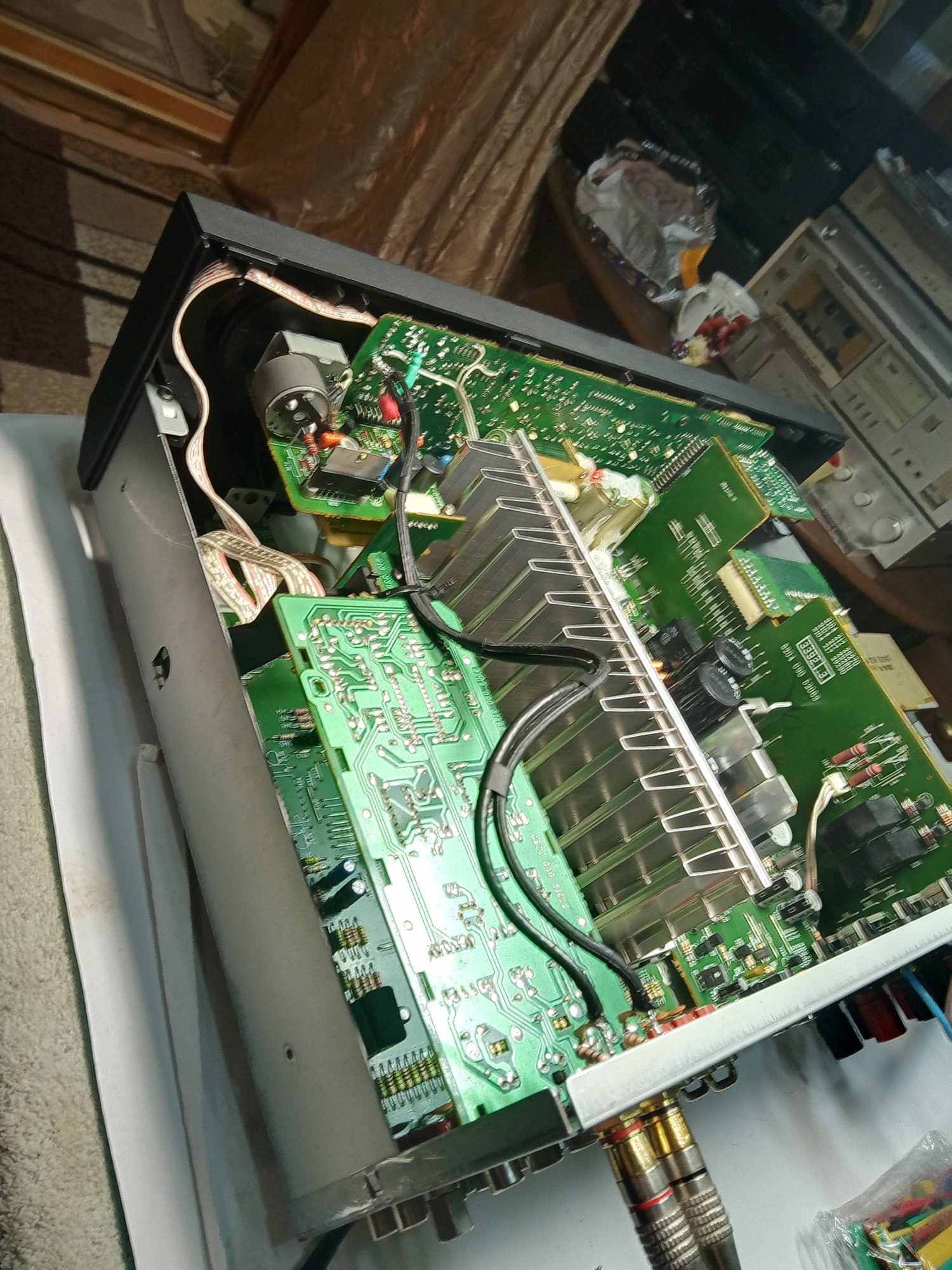

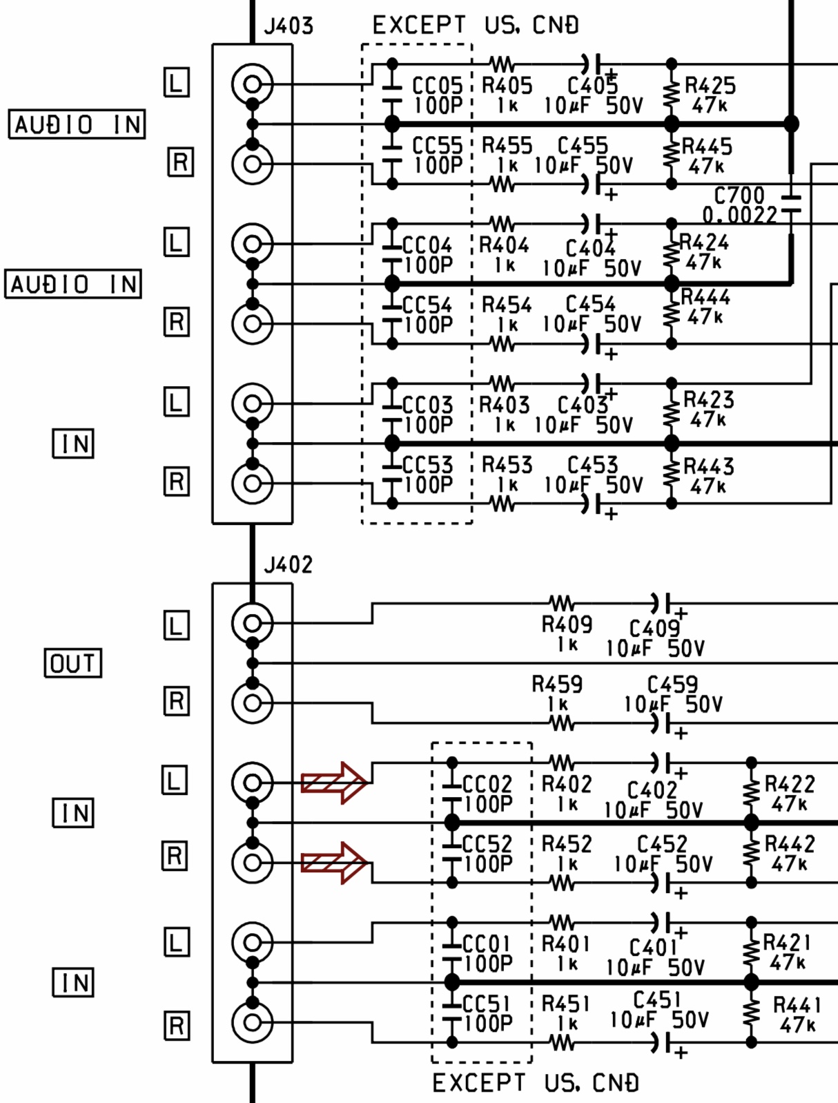

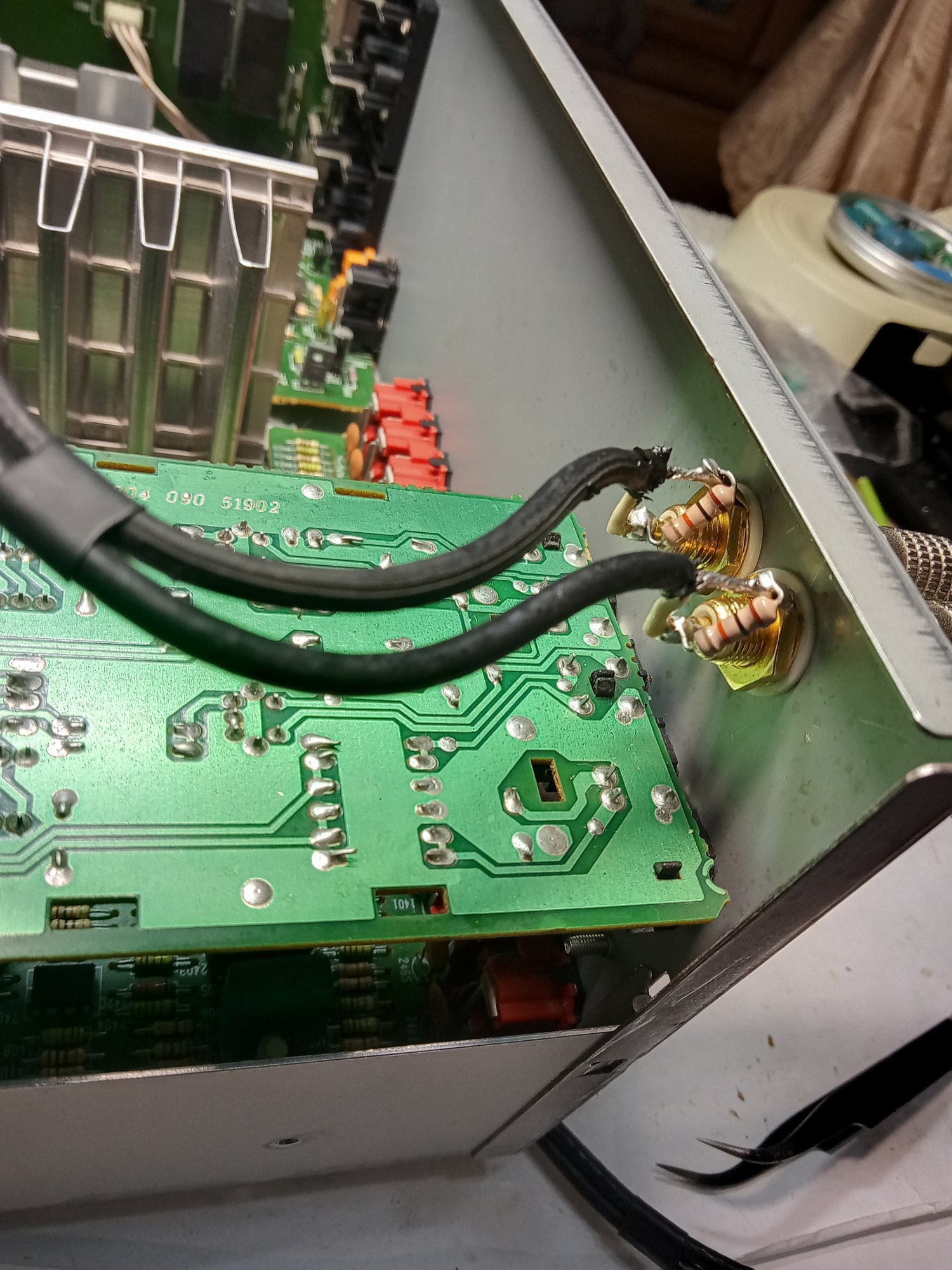

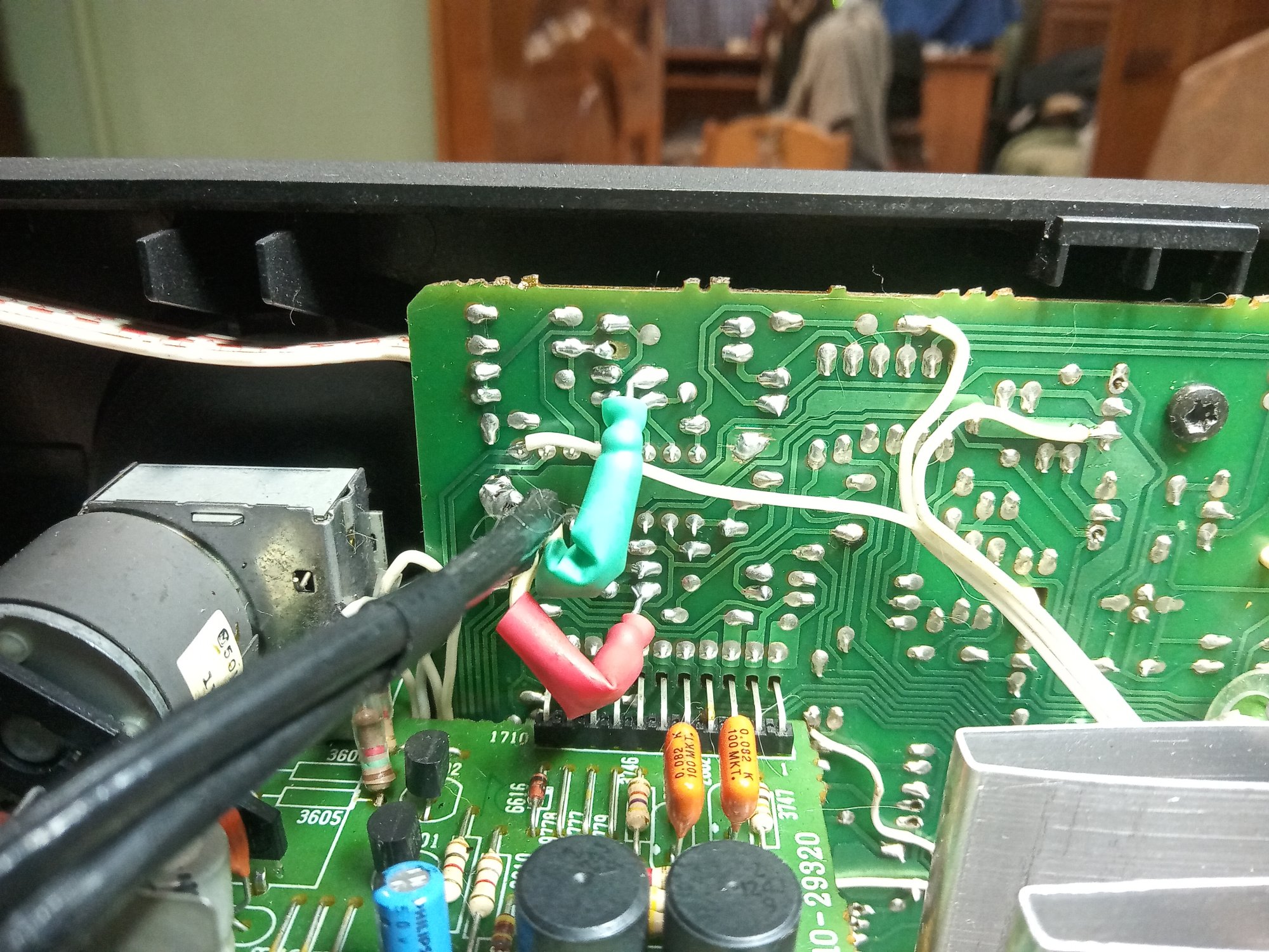

Пришли с АЛИ разъёмы RCA мамы установил но подключить пришлось по другому так как при прямом подключении на УНЧ регулятор громкости и баланс вносили свой плохой невыносимый по громкости результат...Особенно баланс при повороте на самую малость влево или вправо от центра громкость возрастала существенно...Так что пришлось подключить через последний коммутатор в режиме тембр включён и включено тихо как на рисунке. Результат очень порадовал. Нет предела улучшения теперь надо переходить на другую АС и копать ЦАП. Из этого всего ещё раз понял что усилитель имеет огромное влияние на звучание... И мне кажется что АС и ЦАП уже достигли предела улучшения но....
    497.8 KB · Просмотры: 23
    265.3 KB · Просмотры: 22
    579.9 KB · Просмотры: 20

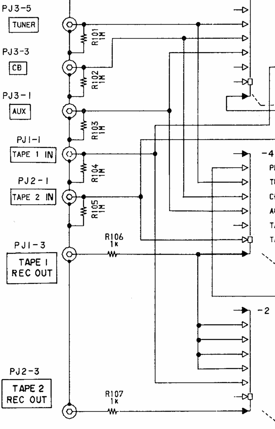

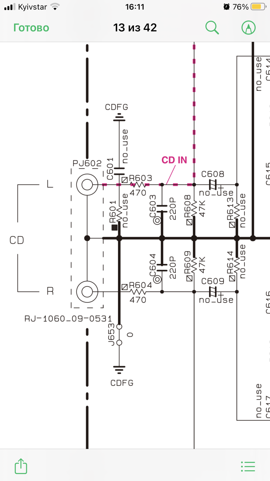

Через 80 Ом заземляется шасси?
А как же "родное" соединение с шасси на плате входов, тоже осталось?
И зачем там 10 и 33 кОм?
Я пробовал "играть" с этим "сооружением" на входе. И любые изменения от мануала мне показались только хуже. Можно разве что увеличить резистор 100 Ом, но я впаял 1 кОм в межблочный кабель со стороны CD плеера, отвязать ёмкость кабеля и прочих ёмкостей на стороне усилителя, чтоб не нагружать ёмкостью выход ОУ в CD плеере.
Еще вариации входа>>>
B3398A8F-8959-43D5-B6C1-771F11139F25.jpeg 30AE1C9F-41DF-49B2-B5D8-3B20CC237419.jpeg B9EB4976-F95A-4BC4-9CFB-87589A243A6E.jpeg E94F00B5-5443-4213-B500-94366618C624.jpeg 2EB3E884-3182-48E0-9946-8E4150B4BC2F.jpeg 061544FF-3FD0-485D-A578-CC5596B31751.png
Ihor
14 Май 2025
53
19

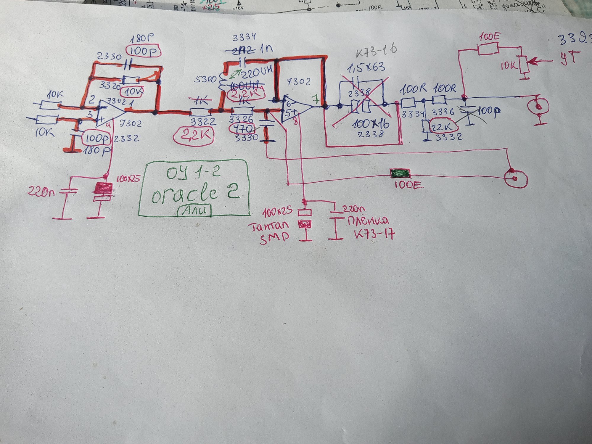

Здравствуйте 80 Ом это то что сделал производитель разъёмы изолированы.80 Ом нарисовал для приличия... После изменения входных конденсаторов на к73-16 (2 в УНЧ и 2 РТ х 2 и всего. остального ( Все электролиты что завязаны на звучание блокированы большой к73-17 снизу платы под съемной решёткой) и выброс первого ОУ. Звучание изменилось кардинально я уже практически не замечаю разницы при переключении если сигнал идёт с CD 930 проигрывателя аналог тоже доработанного (Там много всего и часы и схема выхлопа содраны и доработаны с дорогих моделей) через усилитель и регуляторы или через дороботаные входы или через цифровой выход CD через ЦАП разница минимальна и по качеству я ставлю CD через новые разёмы на 1 место. Регулировка громкости в CD на пульте от марганца присутствует, на родном пульте Филипс не умею или не знаю только регулирует на усилителе ... После доработки и слушая свои старые CD я понимаю что правильных CD очень очень мало . Сейчас разница между ними стала ещё больше... Люблю слушать тестовые CD там звукорежиссёры не нагадили...
И ещё если пускать сигнал убрав перемычки эквалайзера то разница есть с моим вариантом лучше ... Один коммутатор директ и тихо не гадит много ... С 10 кОм на входе звучание лучше... Это из практики если ставить 22кОм, 47кОм или 4 кОм то для меня лучше 10кОм ... Так как у цапа на выходе стоят последовательно или 10 Ом или 100 Ом и параллельных нет . Или вместо 100p паралельно против возбуда припаял 10кОм ну и плюс ёмкость кабеля...
10кОм это нагрузка.... На выходе ЦАПов нет этого резистора.Это из практики я стараюсь что бы было 7.5кОм- 15кОм. Такое же сопротивление должно быть в регуляторе громкости плюс тонкопенсация и плюс регулятор баланса это сума всех параллельных соединений.
( измерить тестером). Это актуально если на выходе УМ стоит ОУ с биполярами. Например если на выходе ОУ CD плеера паралельно стоит 10кОм и плюс регулятор громкости для усилителя телефонов 10кОм то я заменю первый 10кОм на 20-30кОм. Делитель 33 кОм и 4.7кОм который есть на плате это я выбрал с учётом регулировки громкости цапом чтобы не было слишком громко и слушать на 50-75% громкости ЦАПа.
Схема входа в этом усилителе для коммутаторов нормальная 100 Ом и 100p. Пускай так и будет

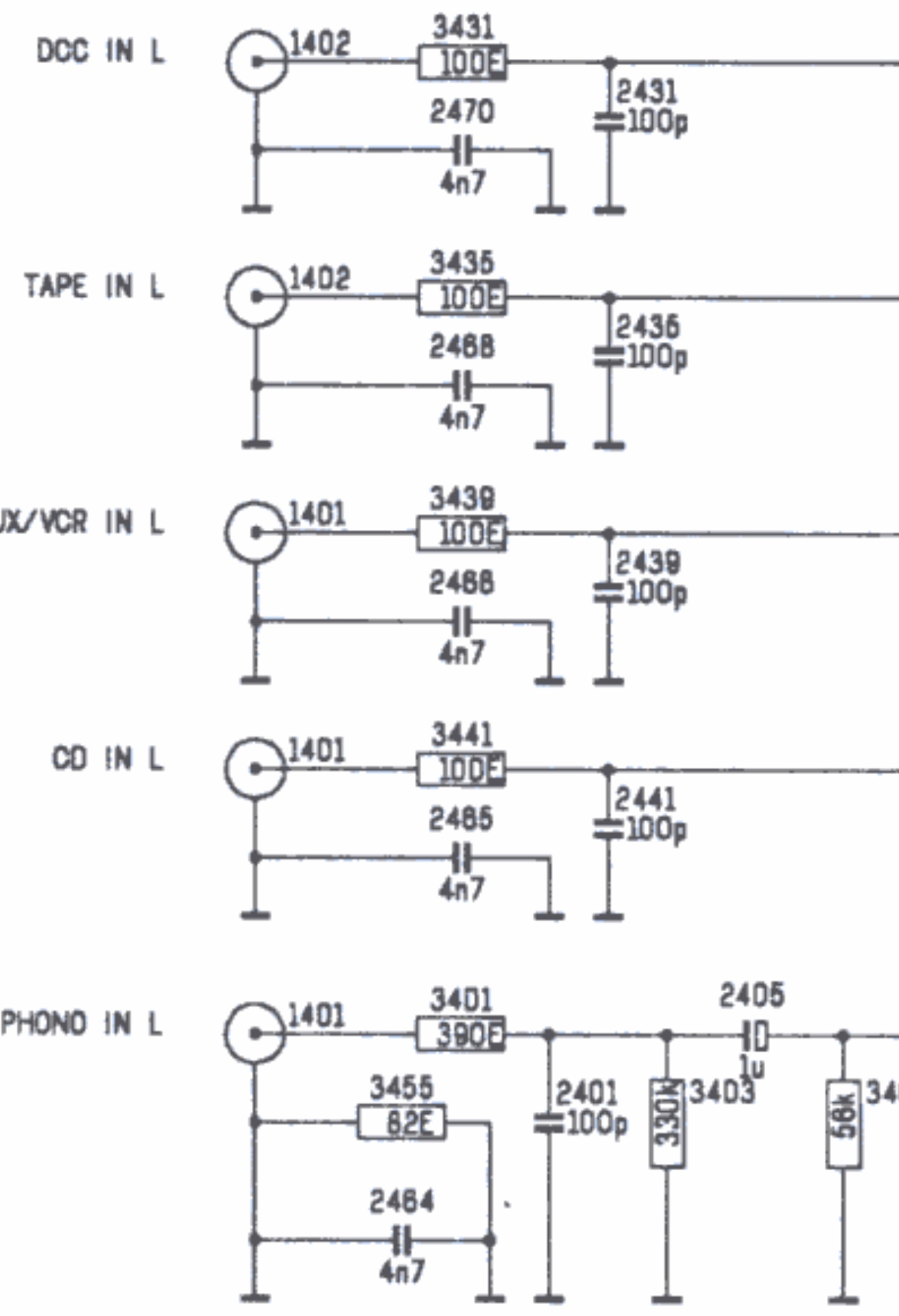

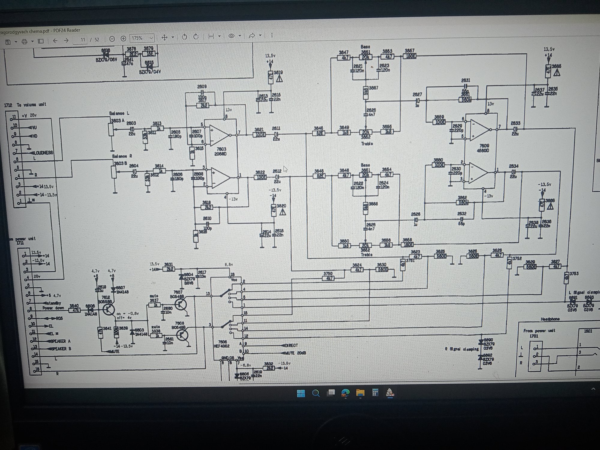

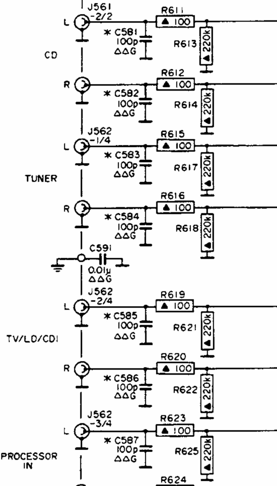

Здравствуйте. Пардон, но для точности, а где там у вас эти 80 Ом?
Можете показать на схеме в мануале?
Дело в том что плата входов скорее всего такая-же как и у меня (в FA-920) а там по мануалу 62 Ом (замерял).
И где после доработки у вас теперь заземлено шасси?

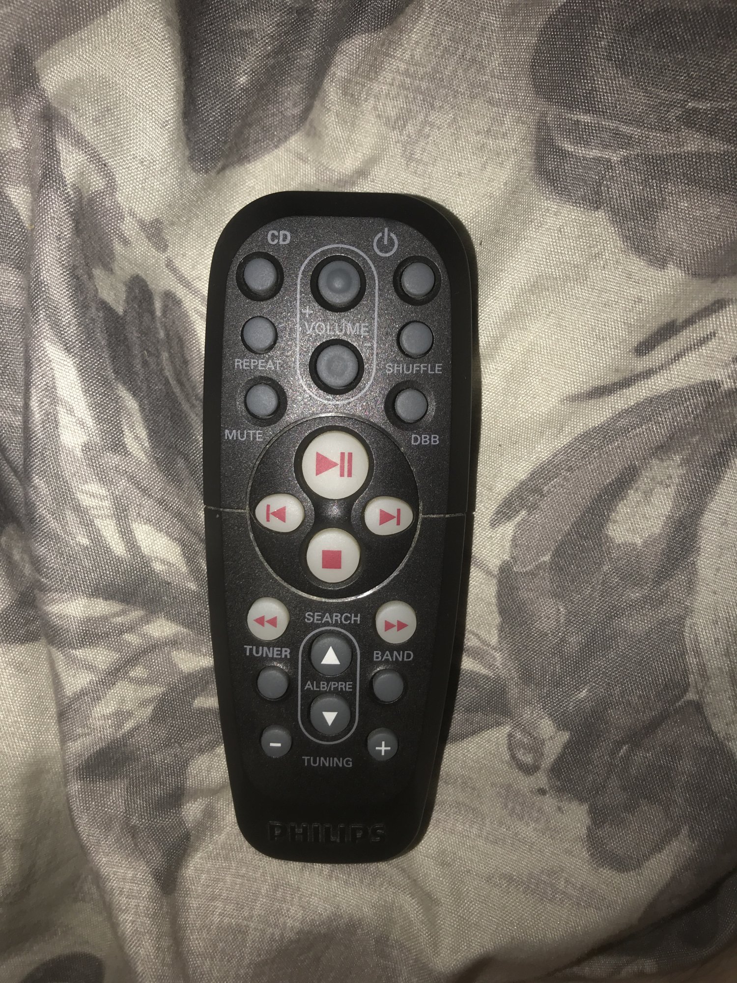

Я пульт для усилителя докупал отдельно, наугад, от муз.центра филипс. Управляет и плеером но Громкость крутит только на усилителе >> см.фото.
CD-930 у меня тоже есть. Недавно докупил. Я не ожидал но очень приличный сд плеер.
Пульт от маранц 63 (китайский клон). Громкость регулирует только на плеере. У вас такой-же?
Да у меня есть китайский клон пульта и он хорошо работает и так же есть пульт родной от стойки Филипса большой тот что в инструкции описан... По вопросу земли я не понял Вы же мне сами тут прислали фото где он стоит так я верю что он там есть. Ошибок на схеме много и он на схеме есть на входе где фонокоректор и я думаю что он 82Е Я замерил и было около 80 Ом.Но это не важно я фона не слишу. И в этом направлении не двигаюсь Вчера я изменил немножко схему выхлопа CD. Первоначально я сделал ее как в 950 только убрал ключи и электролит но вчера я сделал выход от первого ОУ через 100 Ом и установил новые мамы RCA и звук другой немножко тише но копает глубже но не сильно.Самые большие изменения в fa930 это даёт входной к 73-16 6.8 *250 это новый уровень и само собой дополнительная блокировка электролитов потом нет первого ОУ... Дальше копейки

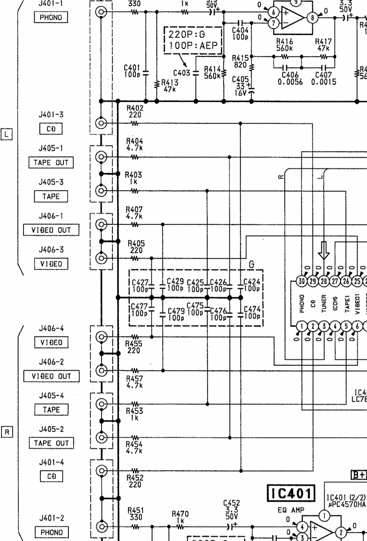

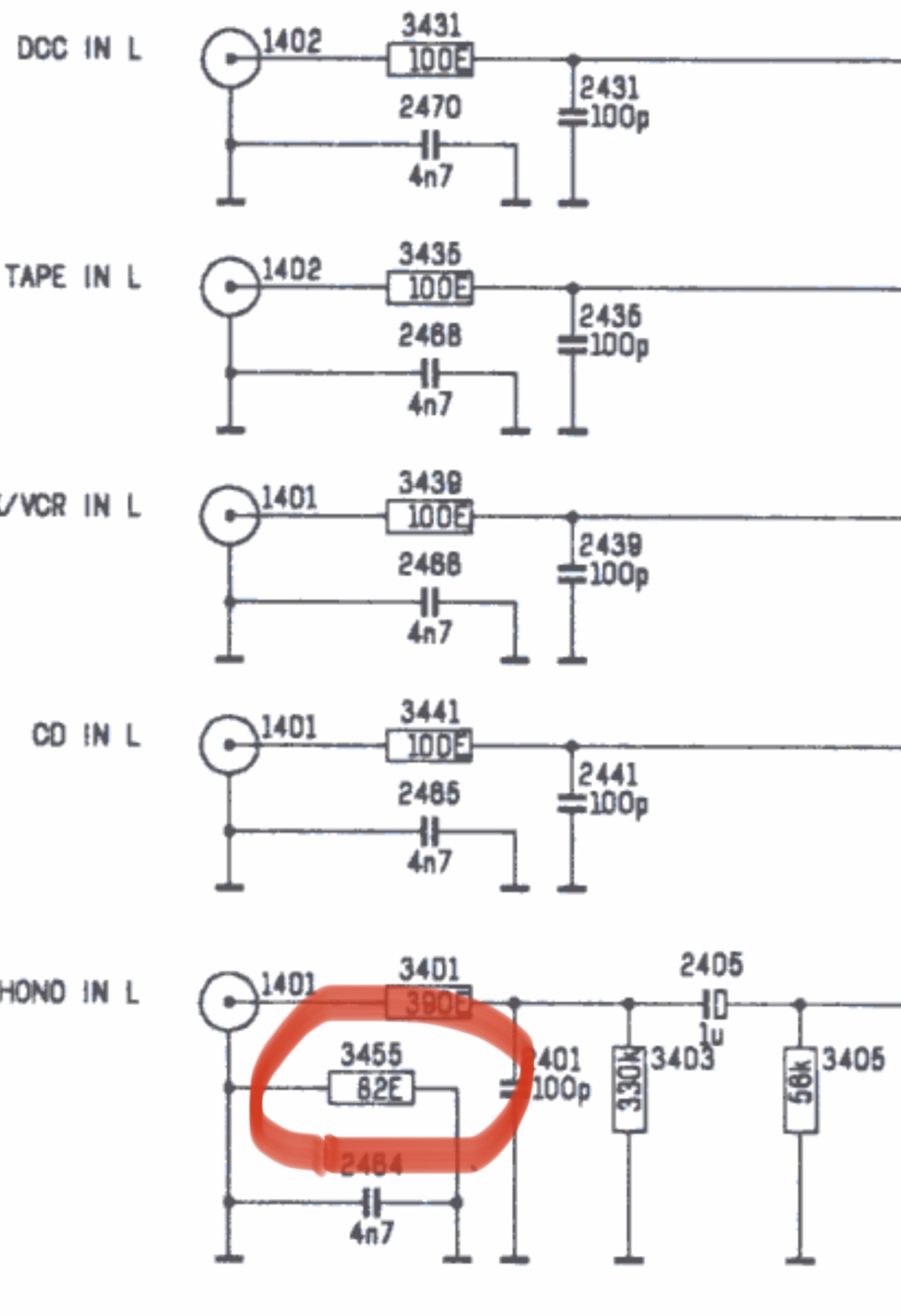

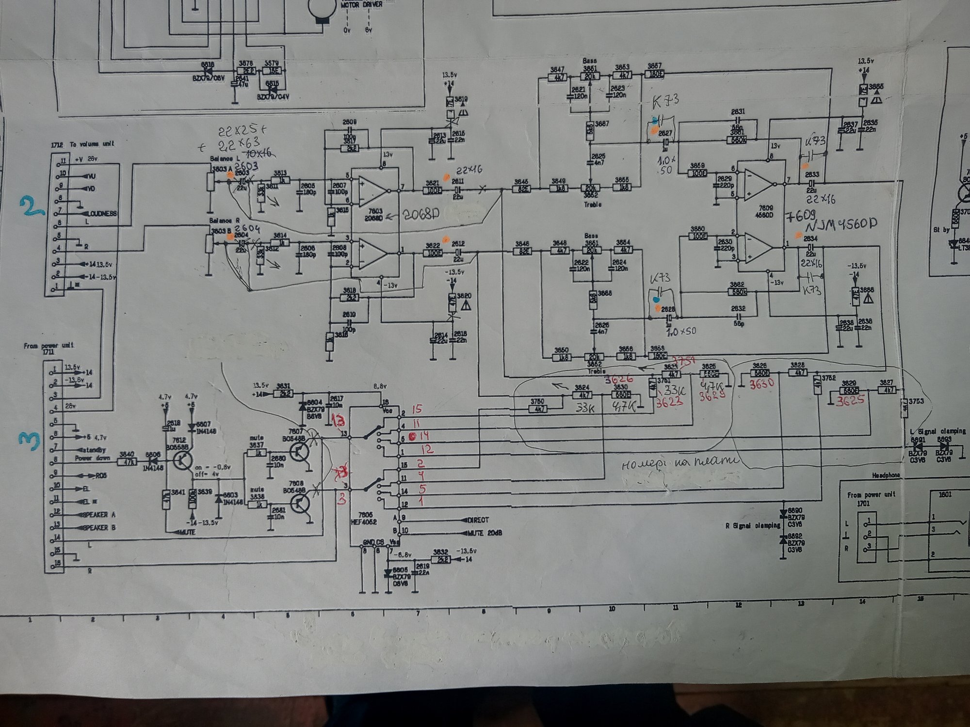

.......он на схеме есть на входе где фонокоректор и я думаю что он 82Е Я замерил и было около 80 Ом.Но это не важно я фона не слишу. И в этом направлении не двигаюсь....
Я не зря вам про это шасси толкую. Только не понятно где там что и как, и вы бы лучше схему нарисовали.
т.е. Вы говорите что у вас корпус/шасси присоединено в штатном месте на плате входов через 80 Ом? и больше ни где?
(перед этим вы рисовали что на врезаных гнездах 80 Ом на шасси). Тут не ясно. Ладно.
При этом вы подаёте входной сигнал мимо входной платы (где землится шасси) на врезанные отдельно сзади гнёзда?
Если я правильно понял - то это очень зря. Лучше уже "эти" гнезда соединить с шасси а 80 Ом отпаять.
Между корпусами есть потенциал "напряжения" и гонять "его" лишний раз по сигнальным кабелям пока "он" доберется до шасси убийственно для звука. А другого пути у "него" и нет. И не зря там на входе (были) 100p на землю, а с земли сразу 4n7 на шасси.
Когда то я тоже выпаивал "лишние" ОУ, и выбрасывал ФНЧ на выходе цапа. Потом через день два возвращал всё обратно. Слушать такое долго невозможно. А потом и вовсе дошло что это псевдодетальность и просто искажения прут. Чем больше звуков тем больше всё мешается в кашу и орёт. Выискивал тестовые записи, которые везде играют хорошо, и умал что все остальные диски просто плохо записаны и.т.д.
p.s. Это входа от FA-920.
У вас в FA-930 не уверен что так же на 100%
Между корпусами есть "потенциал" напряжения и гонять "его" лишний раз по сигнальным кабелям пока он доберется до шасси убийственно для звука.
Когда то я тоже выпаивал "лишние" ОУ, выбрасывал ФНЧ и.т.д. потом возвращал всё обратно. Слушать такое долго невозможно. А потом и вовсе дошло что это псевдодетальность и просто искажения прут. Чем больше звуков тем больше всё мешается в кашу и орёт. Выискивал тестовые записи и.т.д.
Здравствуйте. На фото видно где я припаял землю оно сидит том же потенциале что и входа и всё остальное- регуляторы громкости баланса -идеала нет и не может быть. Новые гнёзда изолированы и это правильно ибо это входа и должно так быть..
Между корпусами нет потенциала ибо они соединены сигнальными и другими кабелями и подключены к сети от моего нового фильтра к трём розеткам с правильной фазой и нулём ... Вот я вчера сделал дополнительные гнёзда на CD и выход брал со входа на второй ОУ оставив ему функции фильтра смотрите схему раньше мой выхлоп и всё неплохо так заиграло лишнего нету всё то что надо только более натурально ближе к природе...Я ничего не навязываю делайте что хотите Я делаю то что мне нравиться Откуда искажения если уменьшается число активных элементов и всё согласовано... То что последнее написали это ко мне не относиться... И с землёй у меня проблем нет так как это низко точные цепи и мешать их с силовой землёй смысла никакого....
Одни диски зазвучали новыми звуками другие на фоне правильных стали мутными и не
много середнячков в которых "умельцы" звукорежиссёры дофазировались...Тестовые записи всегда рулят потому что они правильно записаны и предназначены для тестирования аппаратуры
Мне просто интересно: как это можно "выкинуть" ФНЧ из состава ЦАП? Надо тем корешам Шкритека читать, Шкритек всë четко по полкам разложил, включая зубы (которые на полке)
ФНС не спит налоги собирает
Что здесь не так с ФНЧ? Осциллограф подключил на выходные разъемы наводки есть от 9кГц до 400кГц но уровень 10 и 20мВ до и после повторителя. Постоянка тоже -20 и 40мВ до и после повторителя на двух каналах практически одинаково...
Подключил осциллограф... Нет там между землёй новых и старыми разъёмами потенциала есть около 1мВ и немножко наводок которые на уровне 2-3 мВ При измерении все разъёмы отключены... На CD наводок побольше до повторителя 10 после 20мВ и там нет сопротивления между входом и корпусом та как это не усилитель мощности и мешать могут только цыфровые помехи...Попробую отключить питание дисплея при воспроизведении... Заметил разницу во многих проигрователях CD если включить общее время то будто лучше звучание....Что скажите о моем субъективном мнении... _hm_
Все индикаторы на CD надо делать полностью отключаемыми по питанию или выносными – через USB.
Киса
13 Мар 2025
101
39
Нет, это не то. Я вам хотел сказать про
потенциал между корпусами !
т.е. между корпусом (землей CD плеера) > < и корпусом усилителя. Когда межблочный кабель отключен естественно.
А в общем и целом то я только за любую самодеятельность. Главное что бы нравилось :)
Чтоб потенциалы корпусов не взаимодействовали, пора на оптическую оптику переходить. Оптический Свет (знаний) наше всё!
И это правильно - Сэр!
Или coaxial spdif - который кст.не весь гальванически развязан, а только лишь православные его реализации.
Слушать CD плееры как есть - это наверно отдельный шарм не претендующий на истину в последней инстанции. Я имея цап Rega i/o (jupiter) тем не менее за этот год заимел еще 5 CD плееров к 3-м уже имеющимся.
Здравствуйте Нет там погеционала и не может быть так как сиди и усилитель запитан после фильтра от помех а если и есть то очень маленький.Трансформатор в усилителе имеет экран и он уравнивается не только сигнальными кабелем но и очень коротким кабелем для дистанционного управления . У нас проблема сеть с Миллионом гармоник разной частоты и это я практически на слух слышу изменяя ёмкости на фильтре сети - вот проблема и хороший фильтр от этих гармоник широкополосный не просто сделать и поэтому ёмкости в моём фильтре не звводские а очень отличаются но он не справляется со своими задачами и в CD я на индуктивности в фильтре сети сверху тоже допаял два разных конденсатора и Вам советую это сделать. И ещё слово самодеятельность не корректное я иду к с своему звуку и я знаю что делаю но многие начитались теории и слепо верят. И Вам советую проверять на практике то что я делаю тогда может у Вас появиться более натуральное звучание...И ещё Вам скажу одну истину которую теоретики никогда не поймут .Электролит любой фирмы с двумя выводами на музыку работает до 500 Гц правильно и всё что више неправильно - делайте выводы ...И мне по барабану если кто-то думает не так - значит он далек от правильного звучания...Ионы в электролите это не электроны в плёнке на нашем обитаемом острове...
