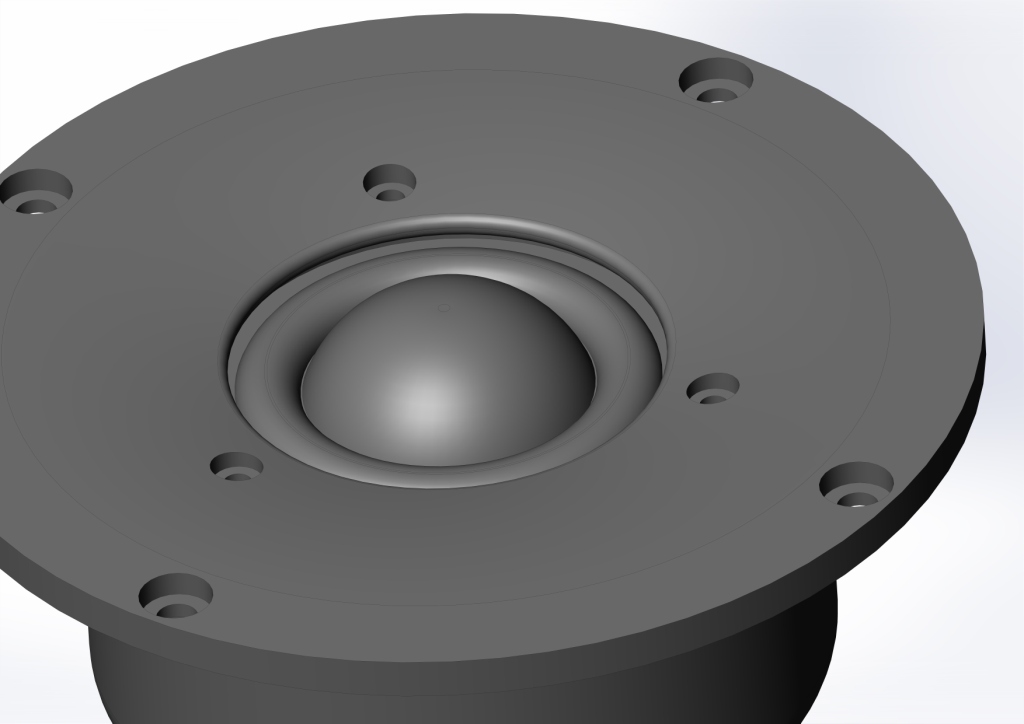

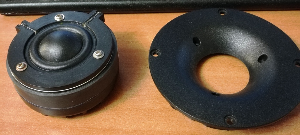

Была тема, которую я создал: "Почему мне не нравится звучание пищалки?" Но, к сожалению, тема полностью зафлудилась. Начали обсуждать преимущества и недостатки разных транзисторов и прочую дребедень, связанную с пищалками "вообще". Поэтому счел себя в праве создать новую тему, посвещенную конкретному динамику.
Итак, по советам и просьбам форумчан (большушая от меня им благодарность!), динамик был препарирован. Рупорок был отделен от тушки и купол был привернут обратно, но уже без рупорка.

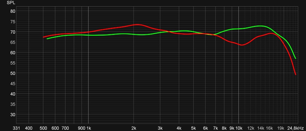

Были проведены всесторонние измерения калиброванным микрофоном. Динамик подключался к усилителю без всяких костылей в виде каких бы то ни было фильтров ни на входе ни на выходе усилителя. Свипировался в диапазоне 300 - 24000Гц. Измерялся и импеданс и АЧХ. Выкладываю только АЧХ для краткости.
При измерениях динамик держал в руках.
Красный цвет - динамик, как он есть.
Зеленый цвет - динамик со снятым фланцем.
Думаю, никому не надо доказывать, что рупор - это вред. А самое главное, направленные свойства динамика исчезли. Если интересно могу выложить.
Далее буду пытаться печатать на 3Д принтере разные фланцы (куды ж совсем без них), начиная с просто плоского. Единственное, что смущает, что купол будет торчать и его будет легко случайно срубить. Если заглублять, то рупор таки появляется. Какой лучше с большим радиусом закругления или с малым? принимаю советы. Вообще, конструкция фланца, я так понял, вещь архиважная. Вот о чем бы поговорить!

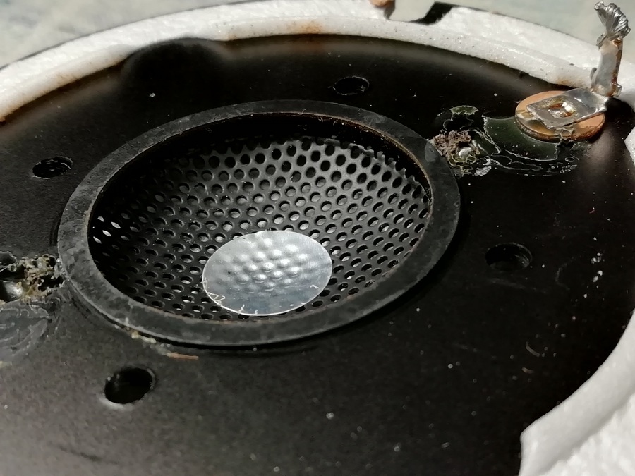

Есть простой выход, если Вы точно будете убеждены в необходимости удаления рупорка. Сделайте как на пищалках: "Sansui SP-2002"
Такие пищалки были у меня в ремонте. Отформованные защитные сетки приклеены достаточно надёжно. В Вашем случае защитную сетку можно сделать с большими полями и пустить под крепёжные болты.

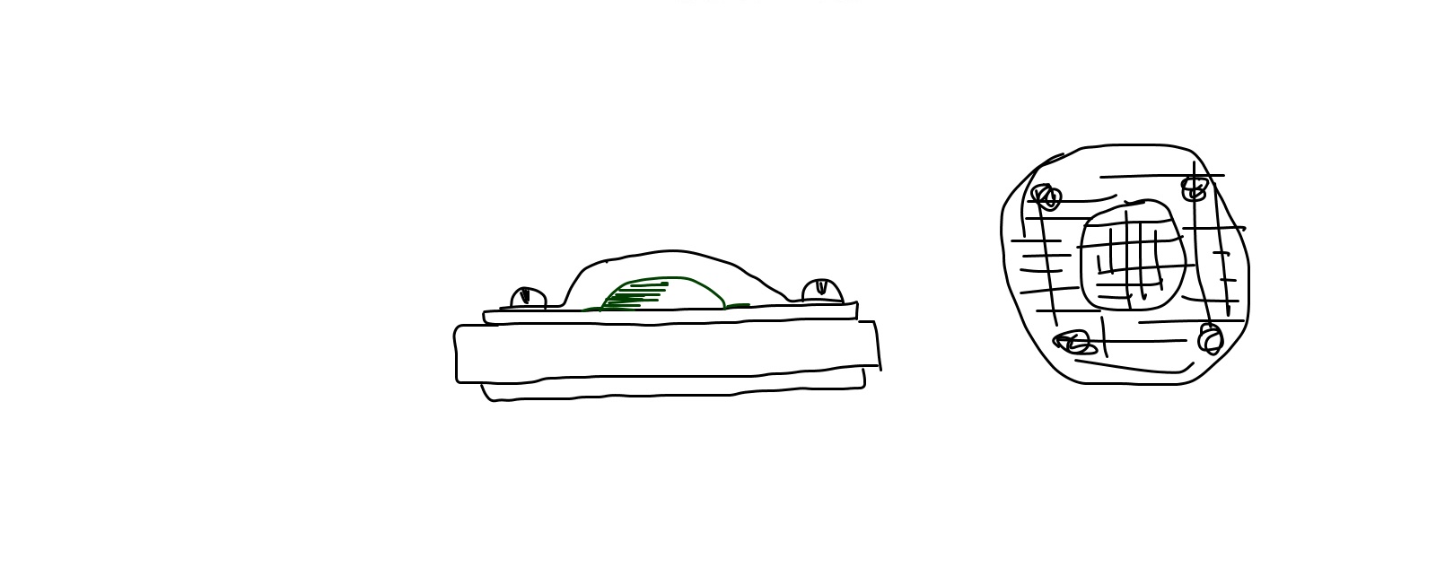

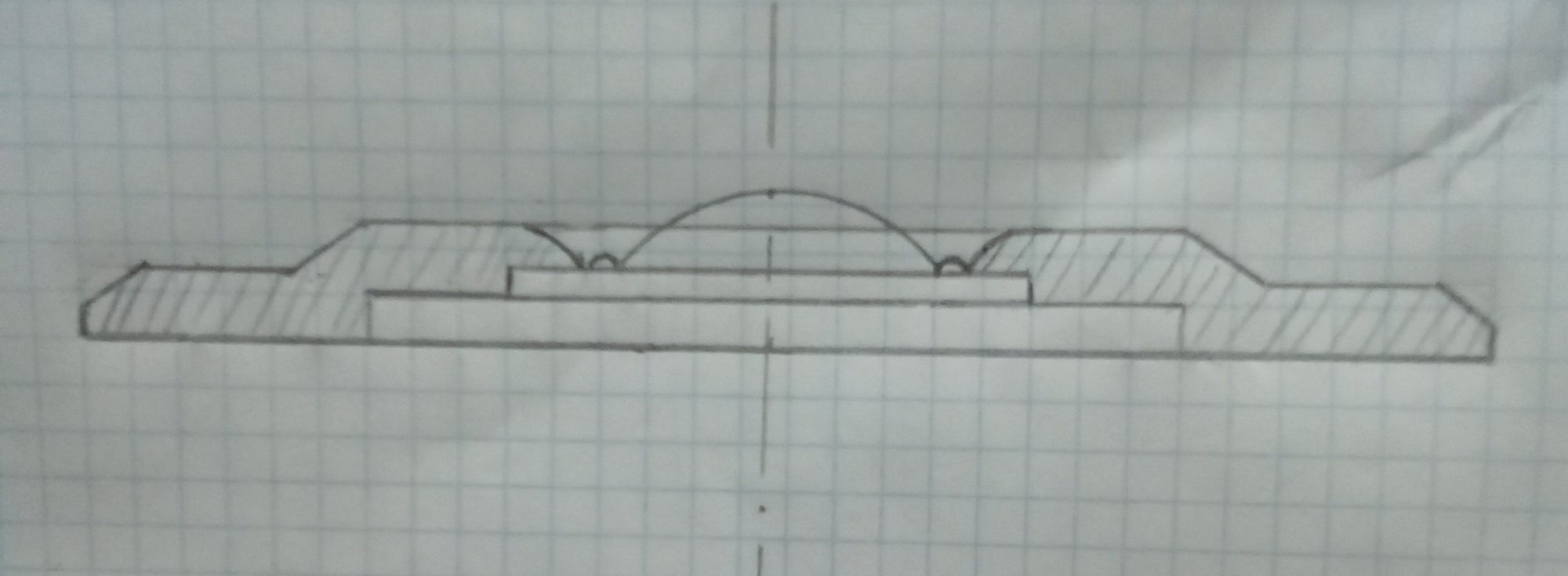

Схематически
Думаю Вам это под силу. Исходный материал - сетка-просечка с любого автодинамика. Как делать, можно понять из некоторых моих тем про СЧ или ВЧ динамики.
Могу посодействовать в изготовлении если что, вдруг...
P.S. Разглядел более подробно фото пищалки. Если сетка-просечка будет достаточно тонкая, то её можно просто придавить (зафиксировать) фланцем или просто приклеить сетку с обратной его стороны.

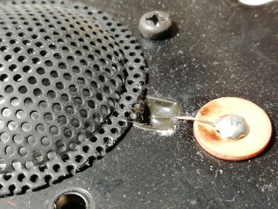

Нашёл в более близком сансуевские ВЧ
IMG_20221122_184304.jpg IMG_20221122_184314.jpg IMG_20221122_184321.jpg IMG_20221122_184326.jpg IMG_20221122_191149.jpg IMG_20221122_184252.jpg
Не навязываю, но думаю, что обратить внимание стоит. Всё простенько. Нечто подобное встречалось на Аурексах.

У просечки пропускание часто бывает менее 50% (достаточно всего лишь посчитать), и эти 50% не пропускания представляют собой плоскость и замечательно отражают звук обратно. Что просто не может существенно искажать звучание.
Поэтому используйте плетёнку. У неё и пропускание гораздо выше и отражающая поверхность отсутствует.

Одни из выводов: Фланец ухудшает характеристику динамиков. Установка на щит ухудшает (не всегда, в зависимости от наличия и размеров фланца) характеристики динамиков.
Попробуйте Г - образные в разрезе фланцы. Которые как бы состоят из двух колец. Нижнего широкого, где крепежные отверстия, и верхнего, которое начинается над краем нижнего, выше него. На верхнее крепится МС и там отверстие со сглаженными краями под купол ВЧ головки. Купол головки как бы приподнимается ступенчатым фланцем над передней панелью, за счет такой его конфигурации.

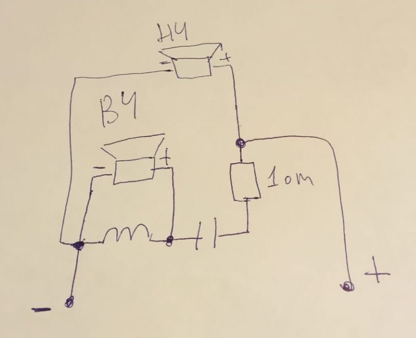

Может кто пояснить, о каком вреде конденсоров идет речь?
есть пищалка с заводским фильтром, если конденсатор убрать нужно добавить катушку?
НЧ\СЧ динамик играет всю полосу.
резистор 1 Ом, без него можно? какую роль он играет?
НЧ\СЧ динамик играет всю полосу, но через резистор 1 Ом, без него можно? какую роль он играет?
Речь о том, что сам фильтр первого порядка нередко вреден для звука. Так как слишком слабо делит, ВЧ головка работает за пределами выделенной ей полосы. К тому же такой простейший фильтр раздемпфирует основной резонанс ВЧ динамика.
Приведите полную схему этой АС.

Вы точно схему перерисовали?
Катушка, той стороной, что к пищалке, должна быть подключена к минусу. А плюс пищалки в точку соединения катушки и конденсатора.
6,931
3,419
147
Схема ВЧ звена фильтра явно неправильно срисована.
Но если есть резистор 1 Ом последовательно НЧ динамику, то это "регулятор добротности".

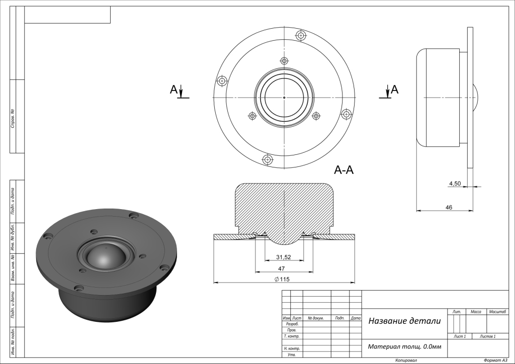

Прорисовал в SOLIDе новый фланец. Как то так будет сборка выглядеть.
Ну и чертежик накидал:
Боюсь не подберу я колпачок сетчатый с нужными размерами. На алишке посмотрел, что-то не нашел подходящего. Близкие есть. Конечно, можно изменить размеры фланца, но хочется чтобы купол максимально выпирал для расширения диаграммы направленности.
