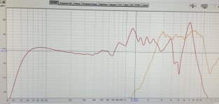

Заранее извиняюсь что пишу в Вашу тему не по теме.
Вы выше писали что разделительные кондеры портят звук, ну я и задался вопросом покопался нашел у себя 2х полосную АС. выше рисовал схему, там НЧ\СЧ играет всю полосу, меня это как то не обрадовало решил провести любительский замер.
по замерам явно видно что СЧ многовато звуков добавляет в ВЧ полосу. конденсатор явно не помешал бы.
И вот у меня вопрос, разрабы сэкономили, посчитали что и так сойдет? или в этом есть еще какой то умысел?

Экономия, и очень сильная!
Имеете микрофон, создайте отдельную тему, вырулим!
Только... почему ВЧ на 10 кГц умер? Снято по оси СЧ?
Замеры сделаны обычным дешёвым микрофоном.
Снято по оси СЧ?
Нет, микрофон располагал по оси между СЧ и ВЧ, расстояние 20см.

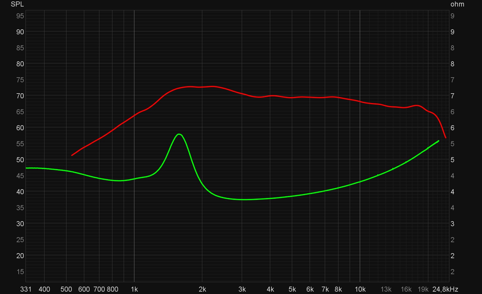

Раз обещал, выкладываю, хоть и не по теме.
АЧХ и ипеданс пищалочки. Ну вроде как более или менее. Все приличненько и пристойненько.

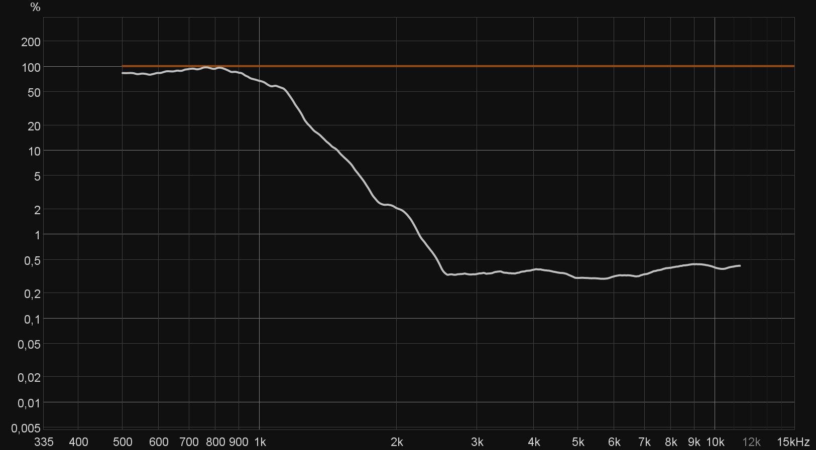

А теперь глянем на ее THD.
"Убиться об стену", не правда ли? На частоте 1 кГц THD=100%!!!!!!!!!!!
Справедливости ради, надо сказать конечно, что это уникальная пищалка (скорее всего мы просто столкнулись с явным браком). И привел я ее тут, чтобы было понятно, что "не все коту масленица". Среди остальных, происследованных мною, картинки конечно получше, но тенденция такая же!

Zandy
ну если на этой частоте не предусмотрено играть этой пищалке.
от 2.5кГц там ведь все замечательно.
А тут надо просто подумать и сообразить. Задачка для первого класса. Намекаю... крутизна спада фильтра первого порядка (пресловутый разделительный конденсатор) 6 дБ на октаву.

начинать резать от 2.5кГц и даже при плавном спаде, искажения будут в самом конце, за гранью слышимости.
Неа. На октаву ниже, 1,2 кГц, искажения 20%. Чтобы их опустить до 0,4%, в предположении, что % пропорциональны приложенной мощности (что не факт), потребуется в 50 раз меньшая мощность, или в 7 раз меньшее напряжение, -17дБ/октаву. Так как это - переходная зона, то потребуется больше, чем 3 порядка в ФВЧ. Итого - 4-й порядок, и не по Линквицу, а почти по Баттерворту. Лучше сделать раздел выше на октаву, или, действительно, добить опасную зону режектором.

Что-то я завтыкала. Смотрю первую картинку #41 : резонансная частота равна 1,6 кГц, ниже 1,4 кГц соответственно пошёл завал. По картинке после замены фланца на глаз резонансная частота должна быть ни много, ни мало 600 Гц. Так что что-то где-то произошло: или при замене фланца гибкость выросла в 7 (!) раз, или просто глюк при измерении. Второе подтверждается невероятно ровной ФЧХ на НЧ, показывающей, что резонансная частота вообще не выше 500 Гц.
