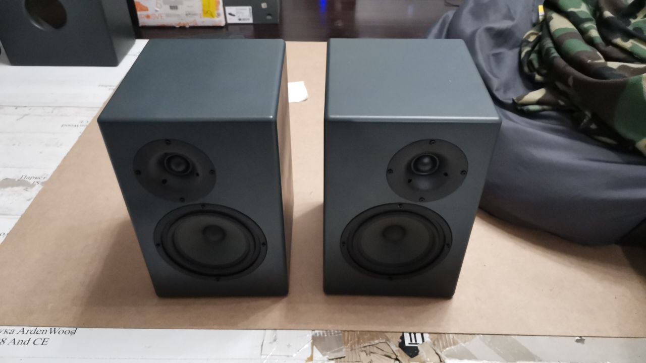

Странно, делал я на этой пищалке полочник.
Никаких явных проблем с ачх и рупором не было.
Клетка правда такая себе, но в принципе должно быть более менее информативно.

Странно, делал я на этой пищалке полочник. Никаких явных проблем с ачх и рупором не было.
Вы измеряли готовую АС с ВЧ, установленным на передней панели. КАК он был установлен? Топикстартер измерял динамик в руках. Но всё равно расхождения большие.
Вот разница с установкой 6ГДВ-4 заподлицо с фланцем и заподлицо с краем рупора #69 , первый график.
Старался заподлицо.
Измерял все в сборе, сшивка 2.5кгц.

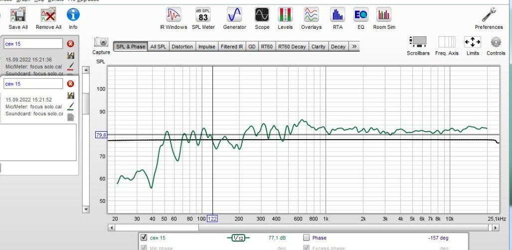

Если клетку поставить 5дб. НЧ зона будет еще ужаснее, это динамик такой или комната или нормально все?
Да, на нч мрачновато выглядит.
Думаю, что комната, когда проводил замер, еще не знал про временные окна.
А мидбас, асалаб 1602, он в принципе достаточно ровный, ну мне так кажется.

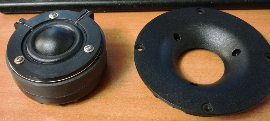

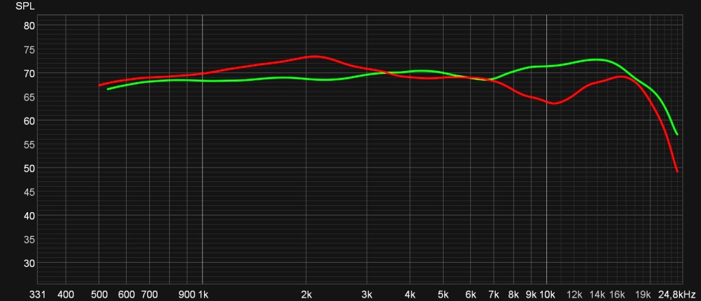

Итак, по советам и просьбам форумчан (большушая от меня им благодарность!), динамик был препарирован. Рупорок был отделен от тушки и купол был привернут обратно, но уже без рупорка.
Были проведены всесторонние измерения калиброванным микрофоном. Динамик подключался к усилителю без всяких костылей в виде каких бы то ни было фильтров ни на входе ни на выходе усилителя. Свипировался в диапазоне 300 - 24000Гц. Измерялся и импеданс и АЧХ. Выкладываю только АЧХ для краткости.
При измерениях динамик держал в руках.
Красный цвет - динамик, как он есть.
Зеленый цвет - динамик со снятым фланцем.
Думаю, никому не надо доказывать, что рупор - это вред. А самое главное, направленные свойства динамика исчезли. Если интересно могу выложить.

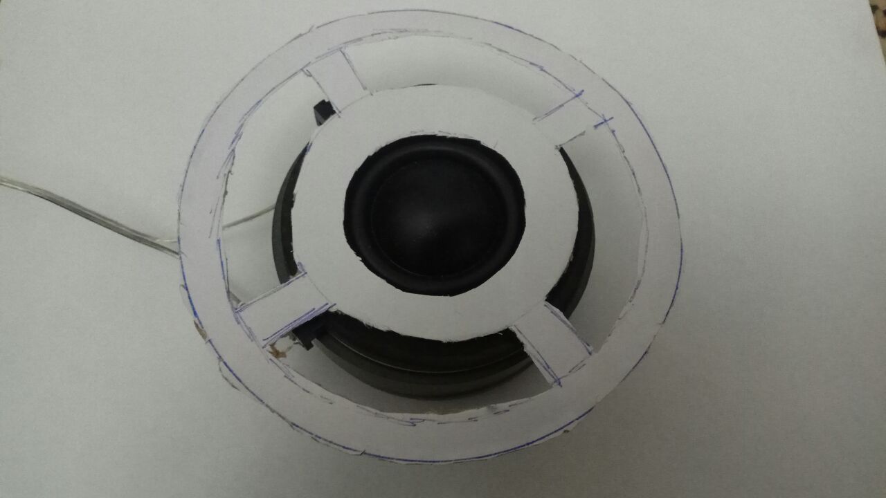

Далее буду пытаться печатать на 3Д принтере разные фланцы (куды ж совсем без них), начиная с просто плоского. Единственное, что смущает, что купол будет торчать и его будет легко случайно срубить. Если заглублять, то рупор таки появляется. Какой лучше с большим радиусом закругления или с малым? принимаю советы. Вообще, конструкция фланца, я так понял, вещь архиважная. Вот о чем бы поговорить!

Конкретные рекомендации не дам. Но зависимость от формы фланца очевидная. Если есть 3D принтер, советую поэкспериментировать и напечатать разные фланцы. Можно проверить два момента.
1) В вашем фланце купол углублен как в колодце. Попробуйте такой фланец нарисовать, чтобы глубина этого колодца была минимальной, а лучше, чтобы его совсем не было. Толщина фланца около купола 1-1.5мм и закруглить слегка.
2) Попробуйте разные диаметры фланцев. Где-то у меня была тема о влиянии отражения звука от края фланца. Там даже есть четкая кореляция длины волны, где происходит взбрык от диаметра фланца. Поищите. Надо стремится, чтобы фланец был заподлицо с передней панелью.

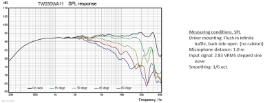

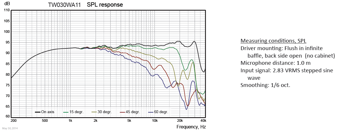

Страшное дело! – выкидываем рупора смело. Ниже фирмëнная (студийная) ачх того семейства динамиков приведена.
Фильтры высоких порядков разные бывают: Баттера с Вортом, Бесселя, Ч.Е. Бышева, Кауэра (овальные или эллиптические ), лестничные – какой звучнее?

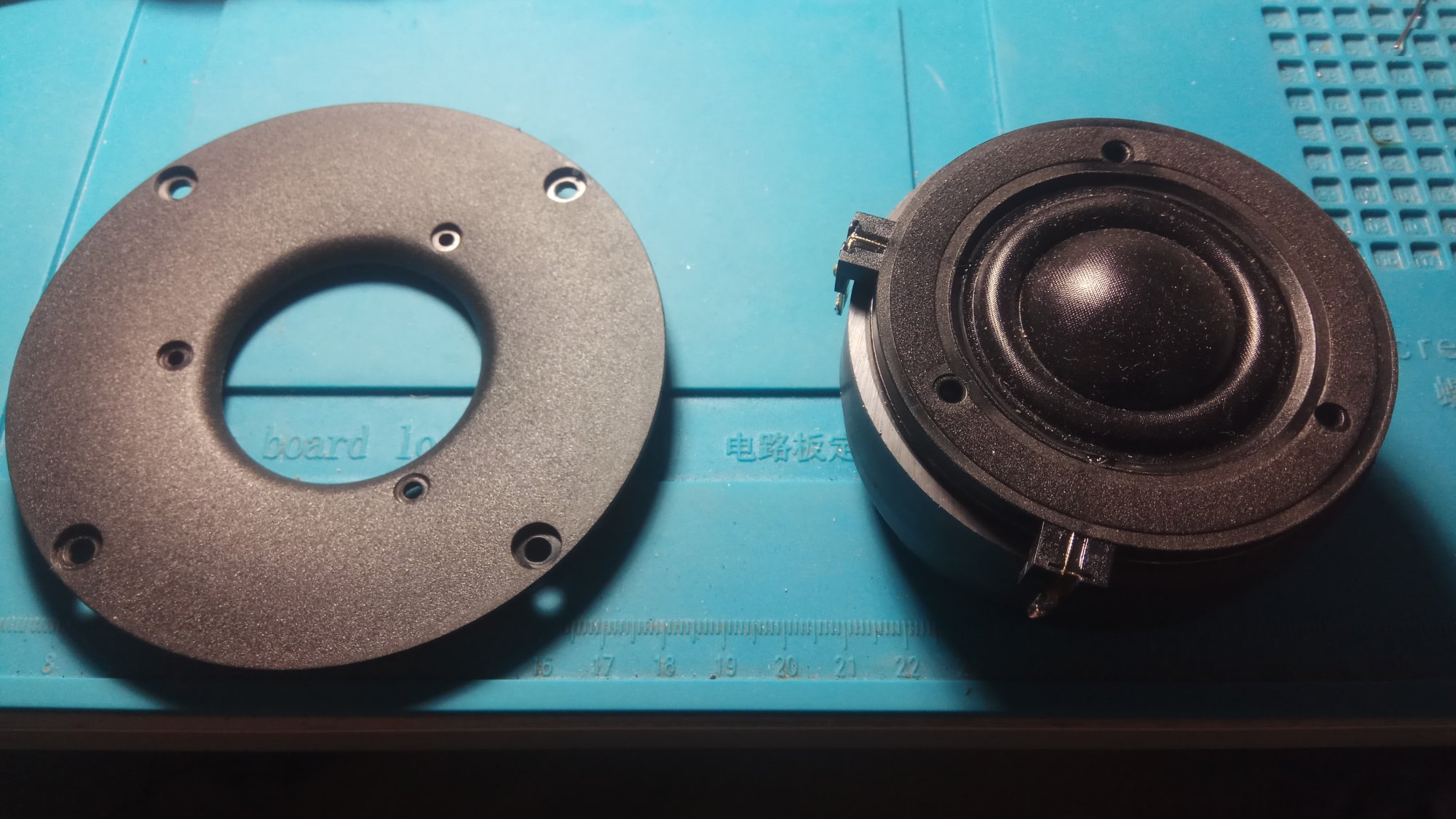

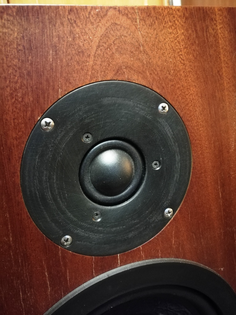

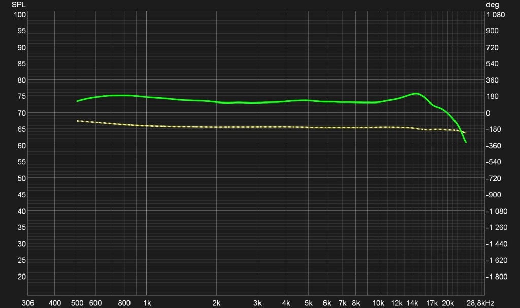

Пишу, чем все закончилось. Напечатал я фланец (пробный), подшкурил малость, развинтил динамик, свинтил купол с фланцем, отцентровал купол, закрутил, прикосячил к колонке. Вот так:
Сделал замеры микрофончиком. Никаких конденсаторов, фильтров и прочего. Вот так:
Ну вроде как полегчало. Заметно лучше харя стала. Углы правда не мерил, еще успею. Зато фаза стоит как шпала!
На слух вроде тоже поинтереснее стала звучать.
