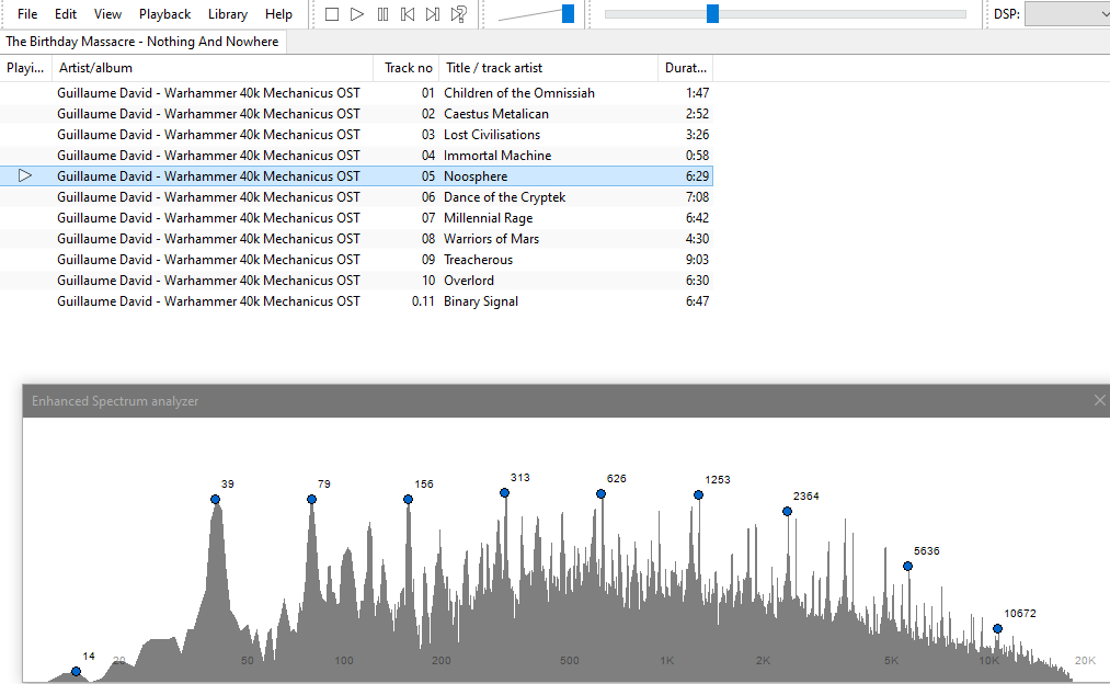

Если посмотреть диаграмму реального спектра музыки то там часто вторая гармоника по уровню равна первой. То есть как бы получается что искажения лампача на фоне музыкального сигнала имеют очень малую долю, а вот доля нечетных гармоник в музыкальном сигнале обычно очень низка и усилитель их добавляющий заметно влияет на сигнал.
    38.3 KB · Просмотры: 104
Искал но не нашел статью в брошюрке В помощь радиолюбителю. Автор провел лабораторку, выслушивая заметность кратных основному тону частот, подмешанных к нему, составил табличку , из нее вывел необходимые уровни высших гармоник, не слышимые в общем хоре, сидящие ниже порога слышимости. Там однозначная картина, чем выше по частоте гармоника, тем жестче требования к усилителю, который ее породит. И тут пока прорывных решений не шибко.
Предлагаются оценки заметности гармоники как номер гармоники в степени 2 и выше. Типа, пятая более слышна, чем вторая, в 6,3 раза, а девятая - в 20 раз, как минимум.
