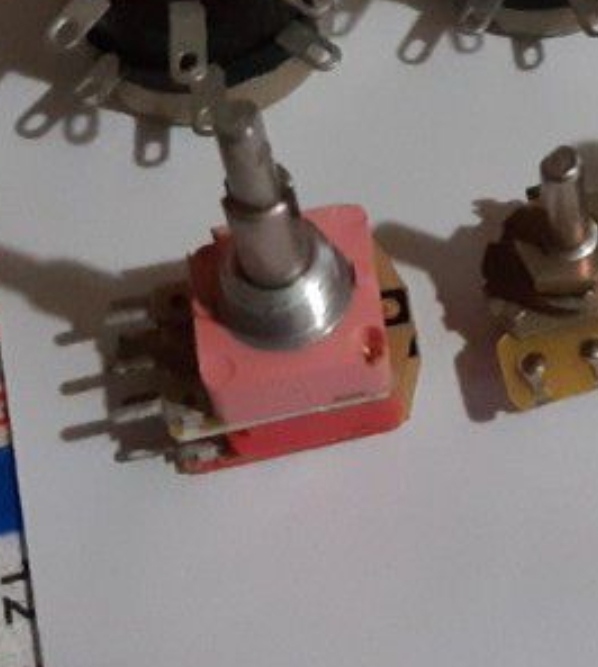

Из советских нашёл сп3 10 am и ещё какой-то розовый двухштоковый пока жду ответ что это
Похоже были вроде сп33

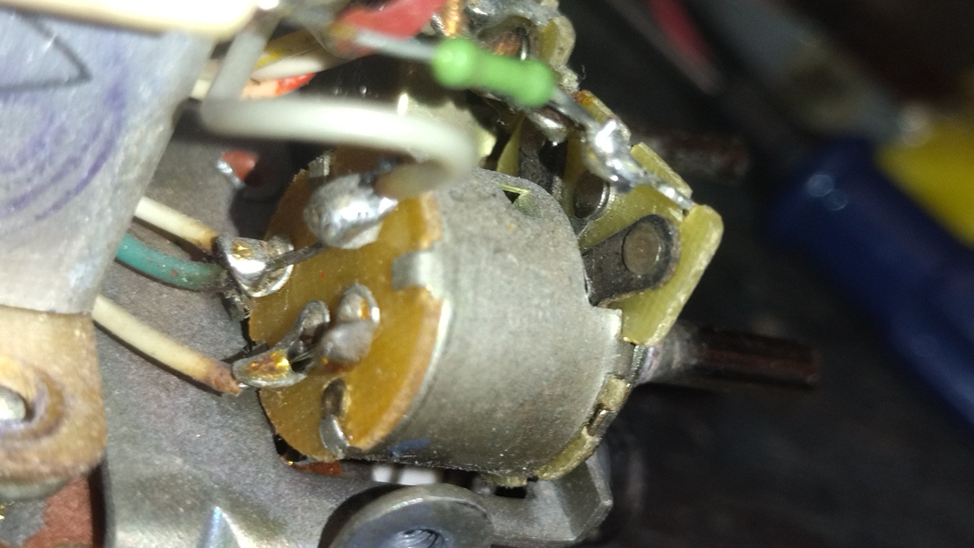

С концентрическими валами ("двухштоковые"):
- СП3-10аМ-В 4,7 кОм - 2,2 МОМ;
- СП3-30и только А;
- СП3-33-(куча вариантов, у меня лежит СП3-39-В0,12510КК).

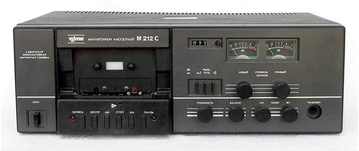

Никогда бы не подумал что соосные переменники проблема. В любом кассетнике такие запись регулируют раздельно по каналам, удобно. В продаже всегда есть и наши, и китайские.
В каких кассетниках есть 22 -100 ком?
Vilma-M212S 22 кОм уровень записи (RP45, RP46).
Искать надо по схемам усилителей записи-воспроизведения.
В импортных сплошь и рядом, помню что меньше 100 кОм не видел.

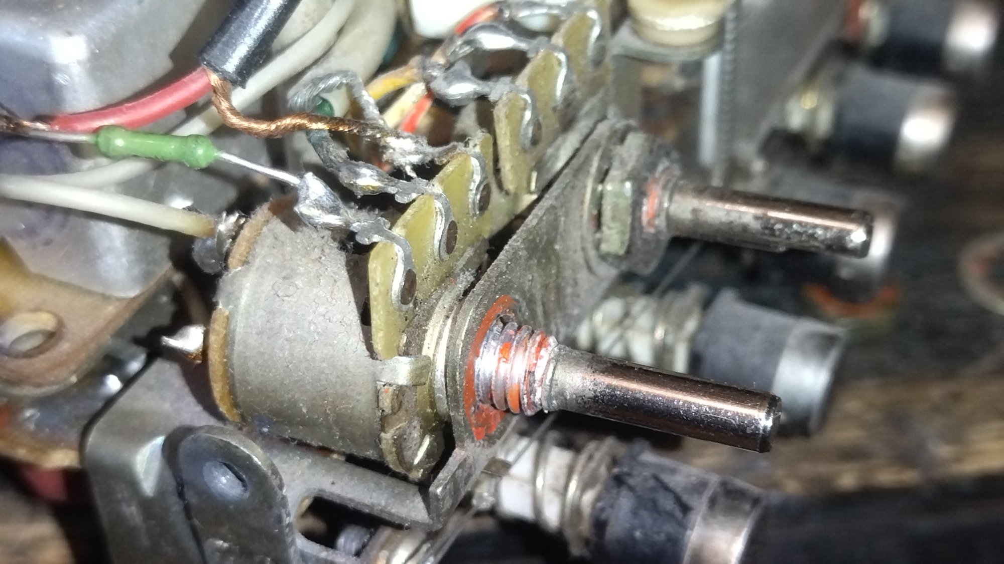

Насколько я понял двух штоковый двухспальный резистор - это два резистора просто надстроенные друг над другом их используют раздельно я прав?
То есть у меня в педали например громкость и тон 50 ком я же могу взять резистор 47 ком двухвальный и для экономии пространства поставить вместо двух один Так ведь?

1. Не "двухосевого", а с концентрическими валами.
2. Таки да, посмотрел на перечень элементов, увидел СП3-33 и заорал "эврика"...
3. Приношу свои извинения.
