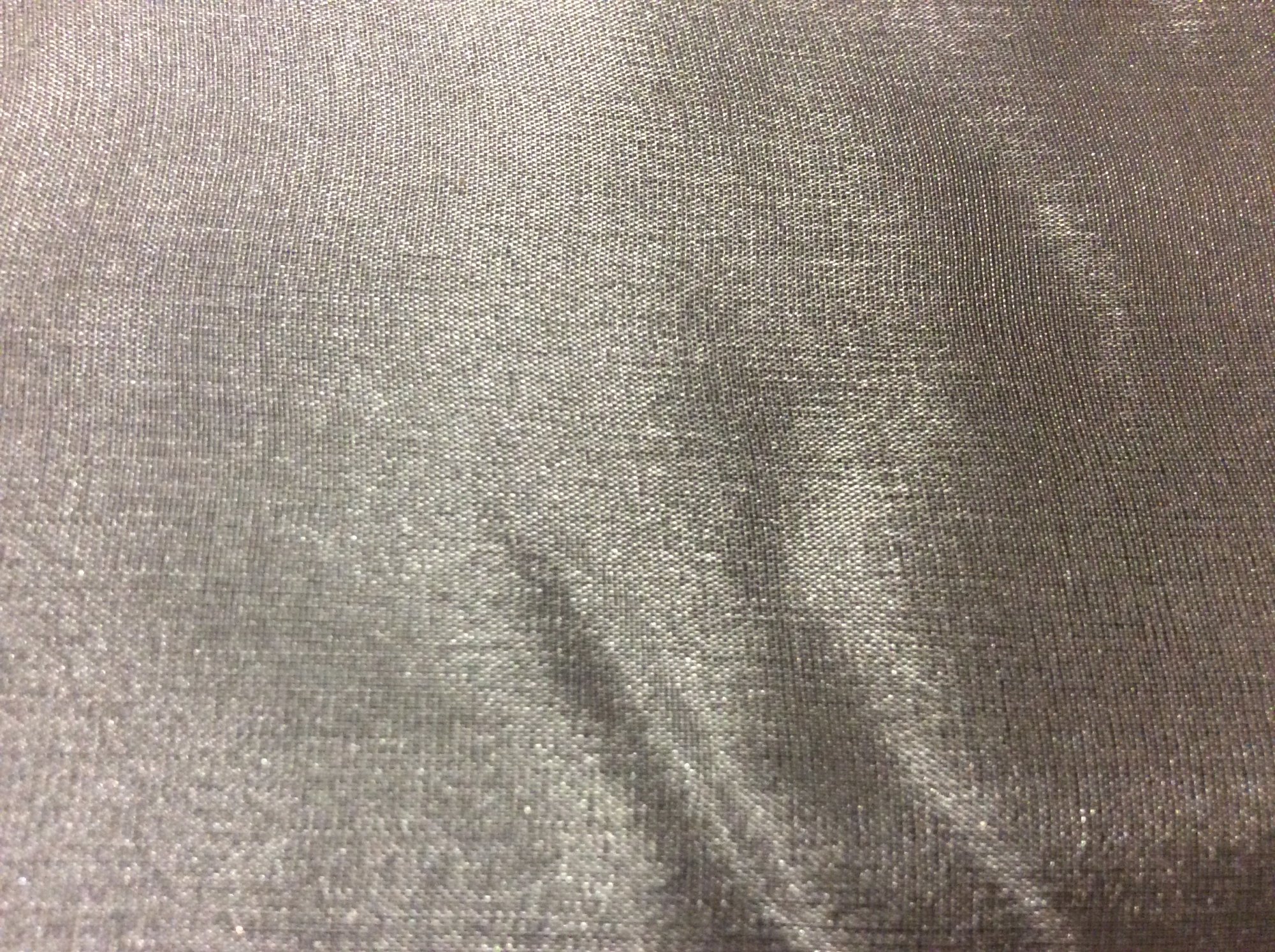

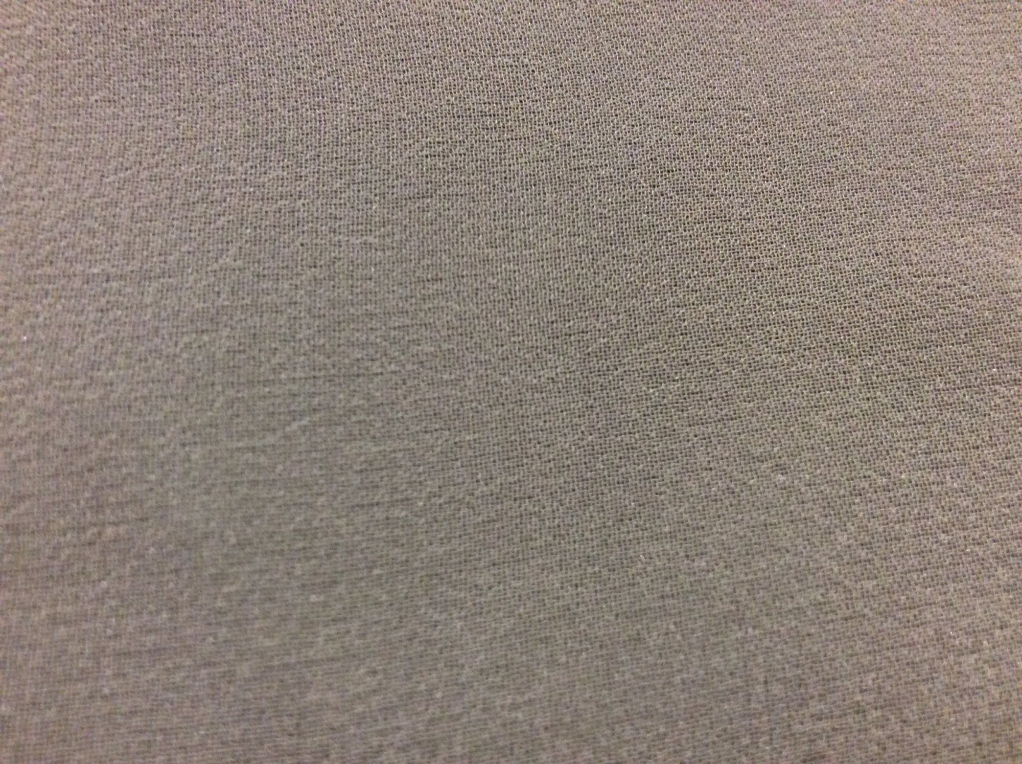

Купил 3 вида шелка на пробу.
Шифон 10 мм.
Шифон 3,5 мм.
Эксцельсиор 5 мм

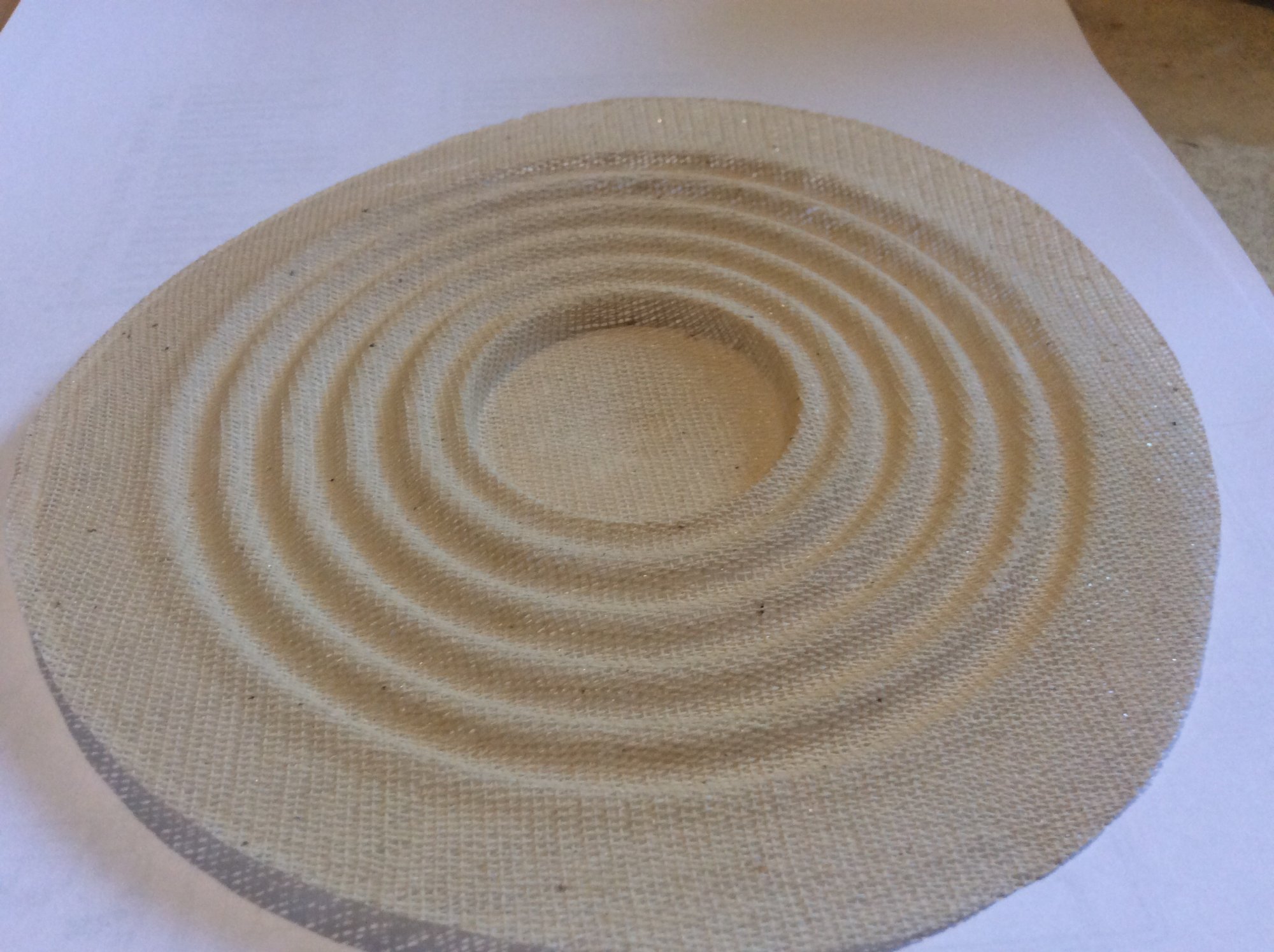

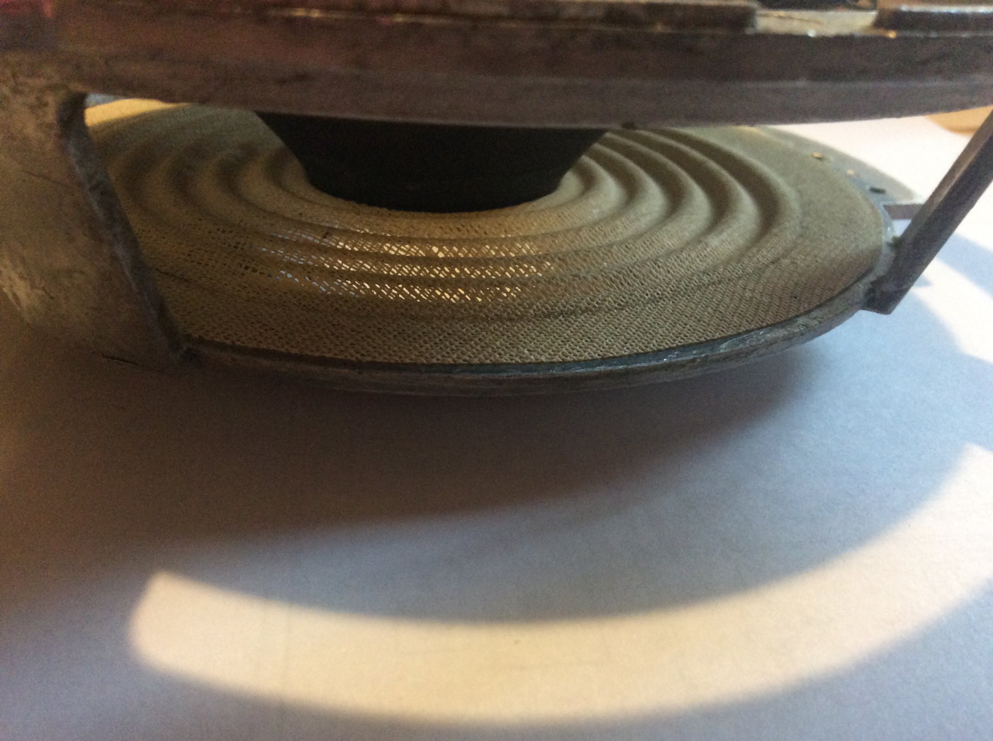

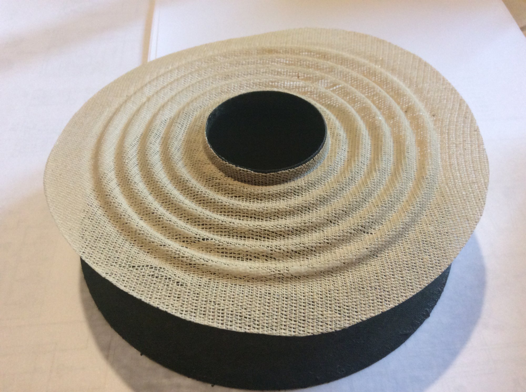

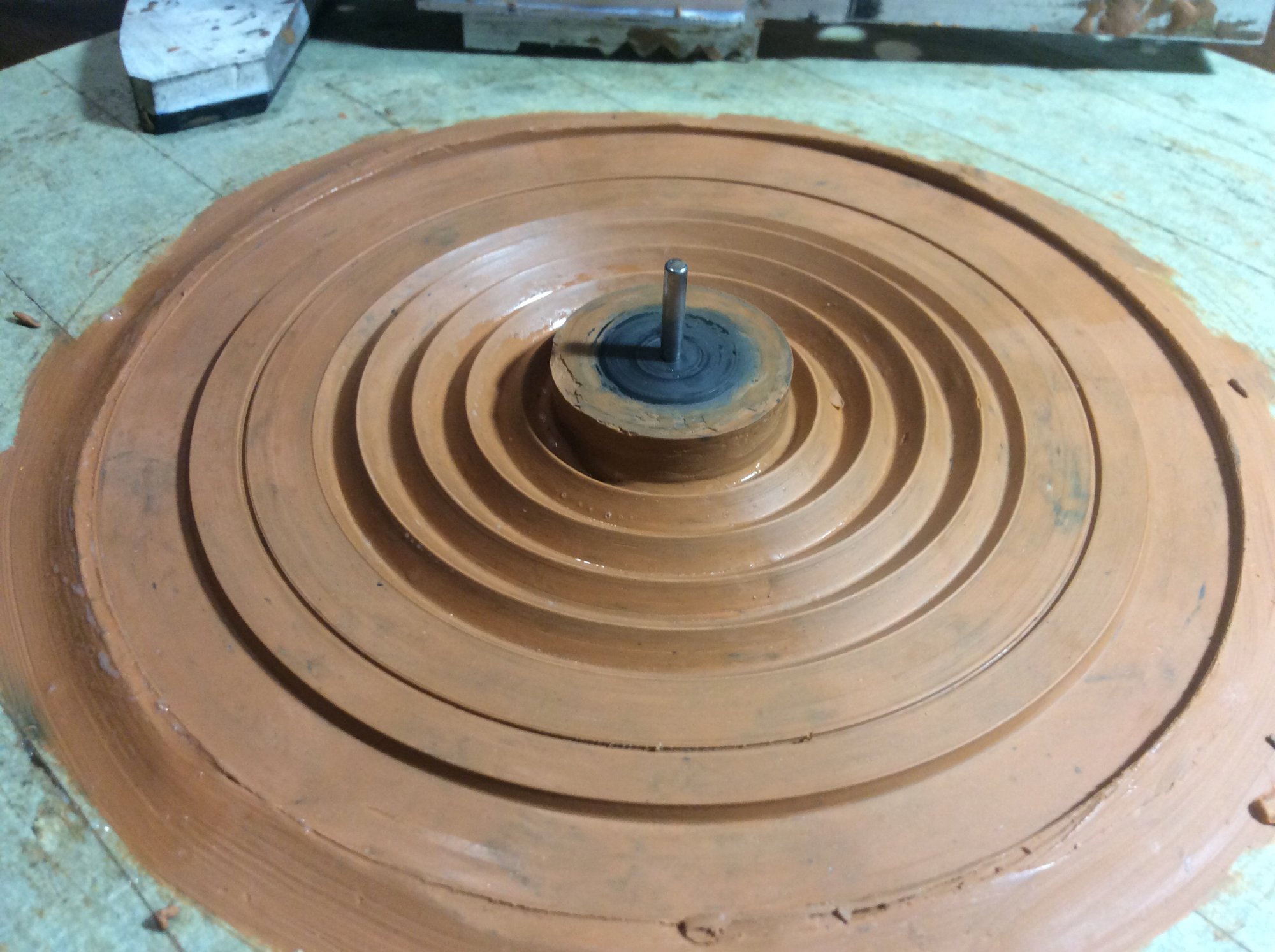

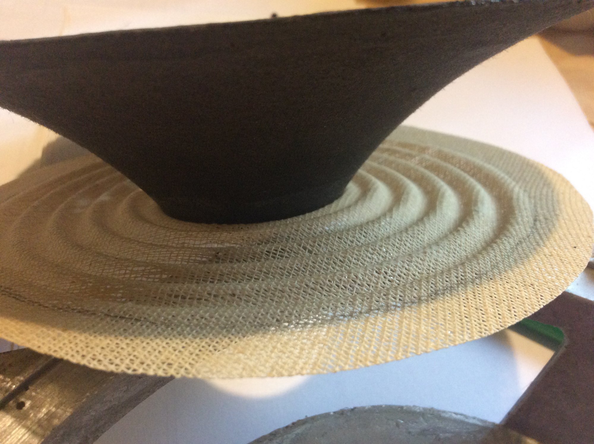

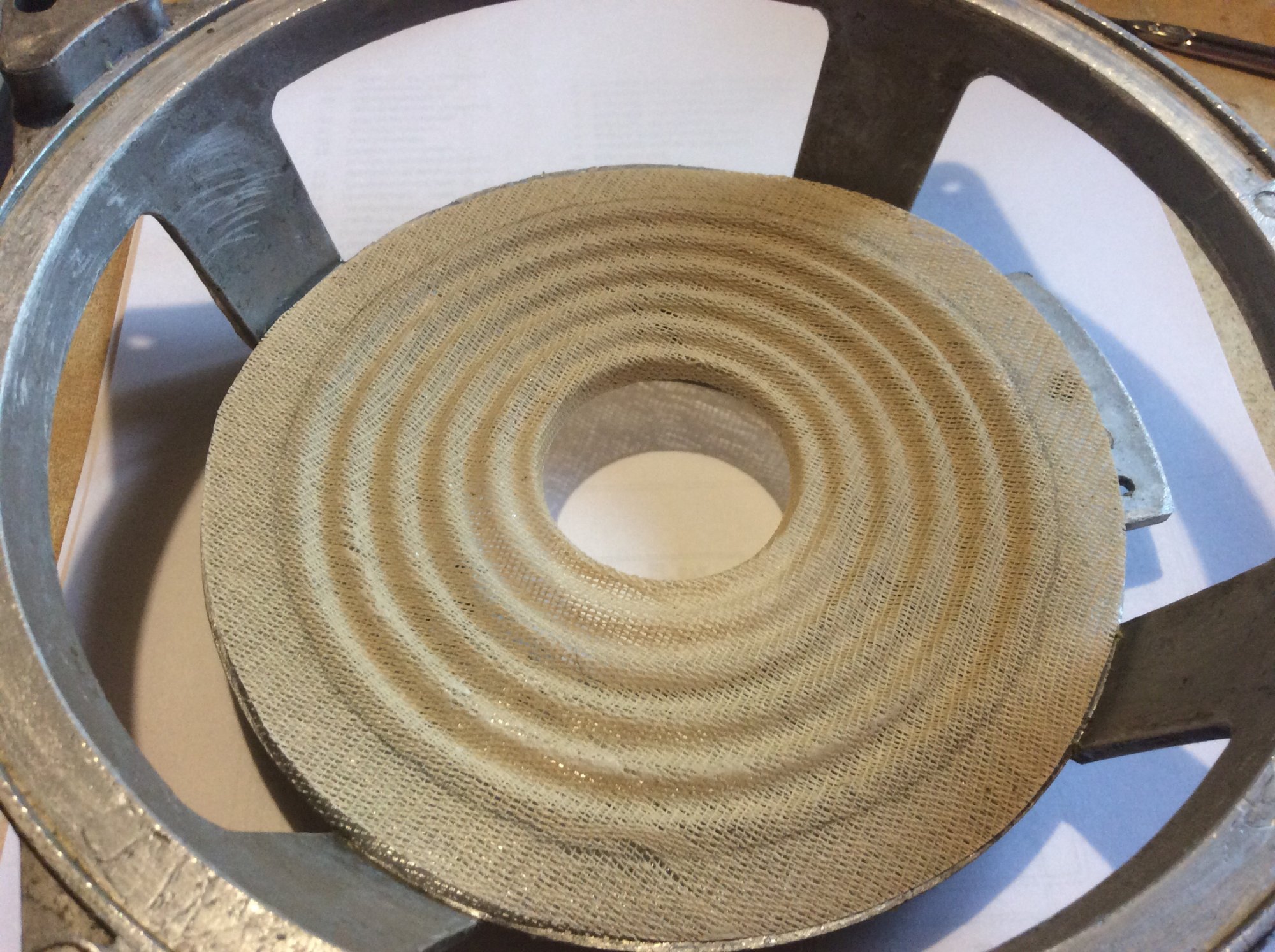

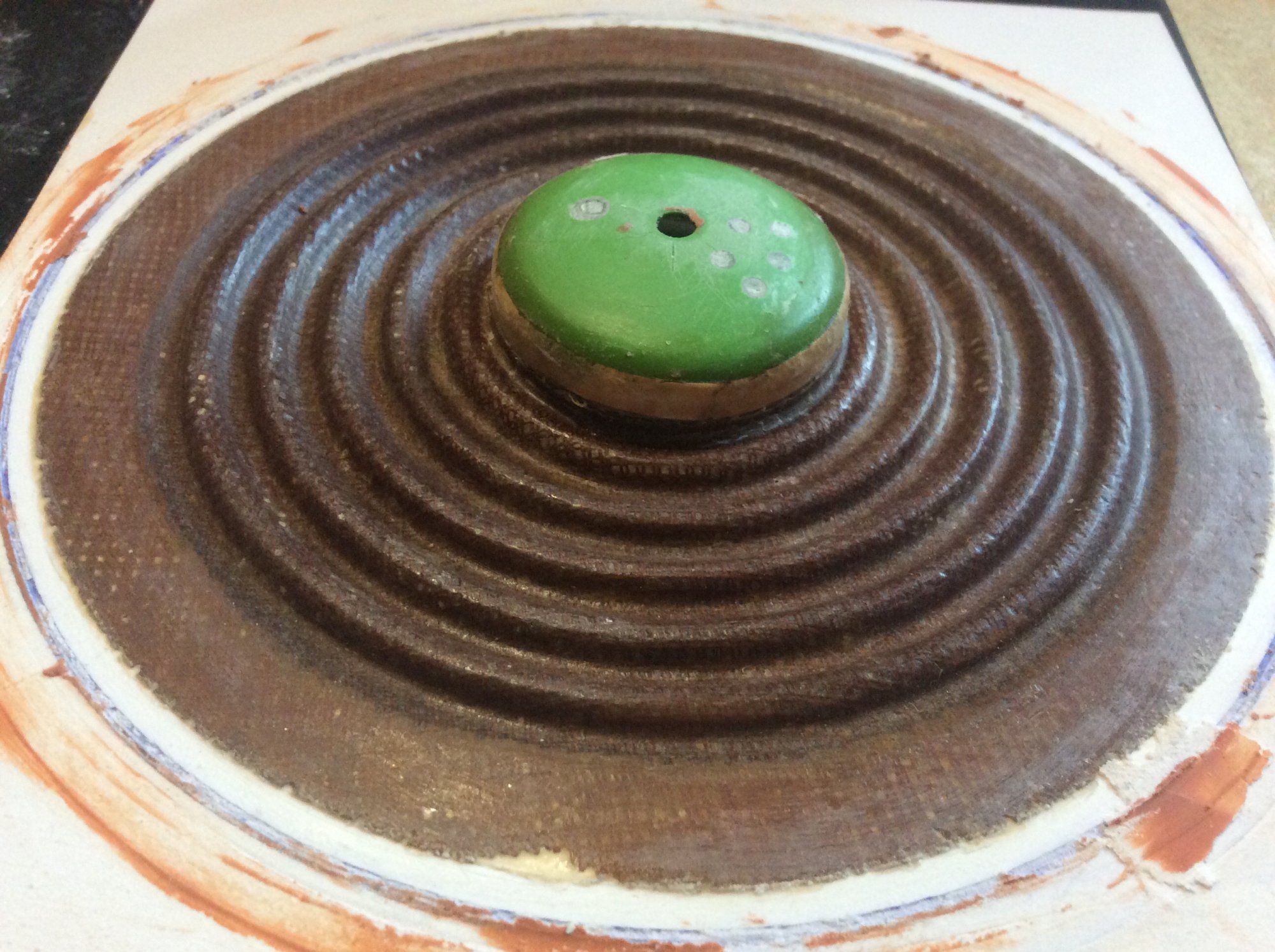

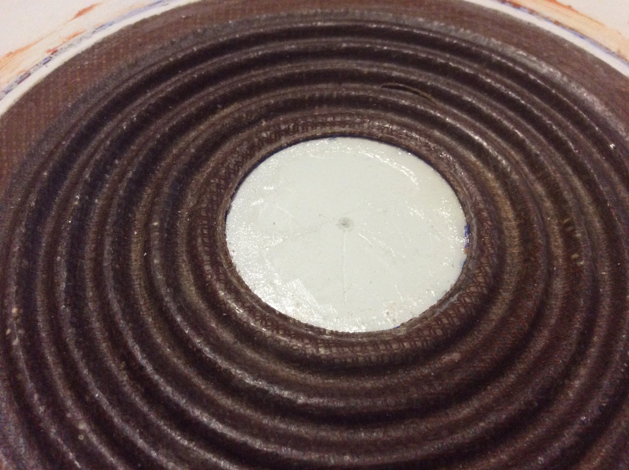

Делать просто шелковые колпаки передумал. В работе форма под купол с подвесом.

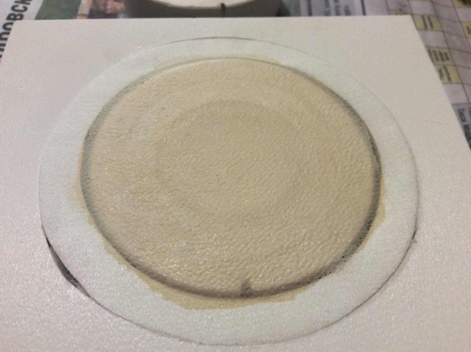

Покуда то да сё, испытал форму под ЦШ всеми любимого 10гд-30.
Примерка:
Результатом удовлетворён. Форма получилась правильная.
Можно экспериментить с жесткостью.
Как форму скопировали?
Дмитрий Б.
18 Янв 2022
2,208
1,819
76
Модель сделал из старой ЦШ, пропитав её БФом и немного отшлифовал после высыхания.
ЦШ наклеена на ПВХ 1мм, в котором вырезано отверстие по наружному диаметру 1ой полуволны. Иначе не плоскость не лОжилось.
В центре вклеен пятак из того же 1 мм ПВХ, чтобы волны расположились в плоскости.
Зелёный колпак от банки зубочисток(встал четко по внутрянке ЦШ).
Собственно сделал копию на 99% плюс-минус.

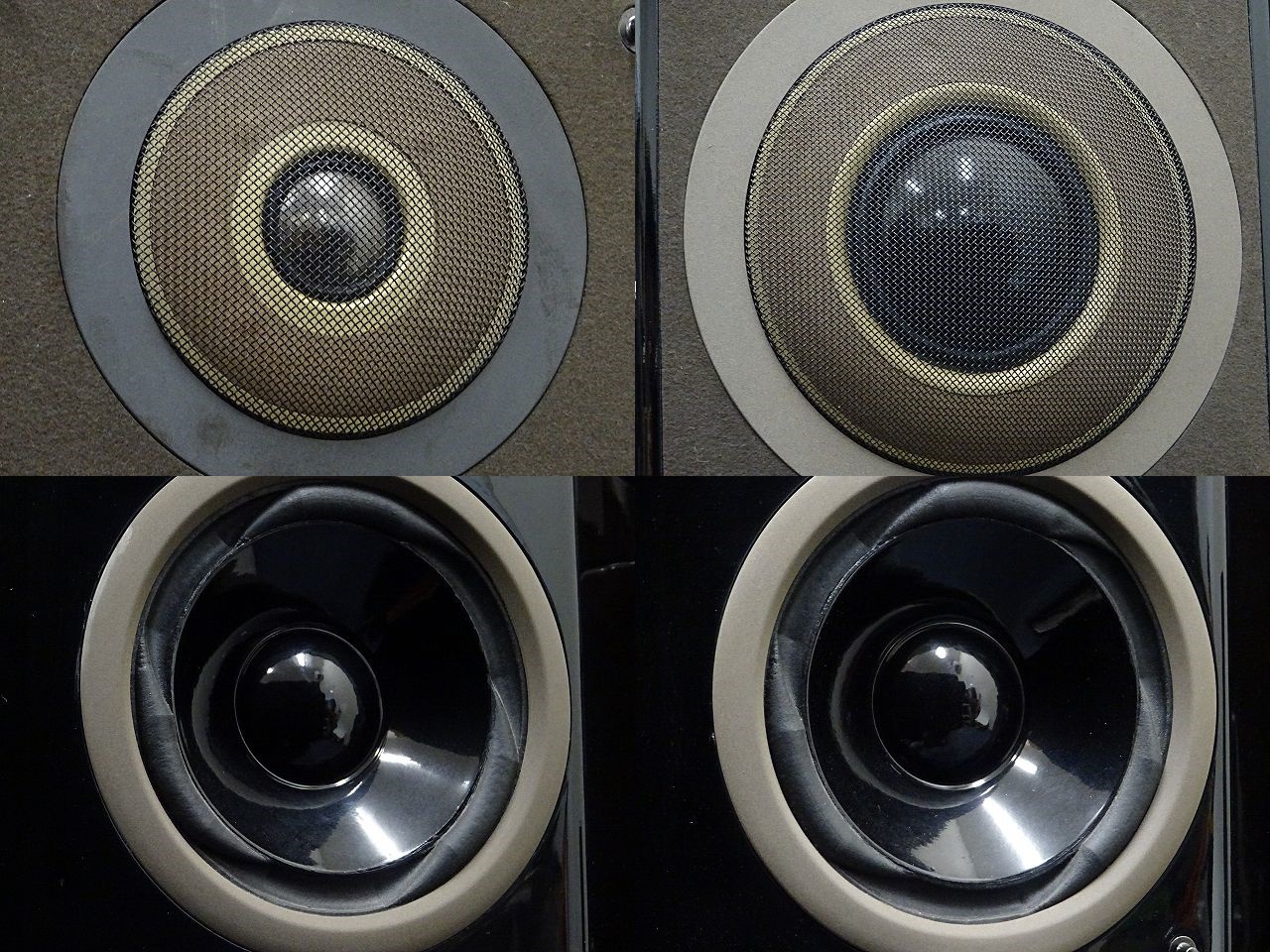

Теперь сделать форму под нормаальный лёгкий S образный подвес..
А что там S образный можно и такой топ сделать впринципе..
Это разработка от Technics 90х годов в
Акустическом институте !
для самых ооповых ас фирмы sb 10000 считается полностью линейный..
Тогда ещё Matsushita Electric Industrial Co. Ltd

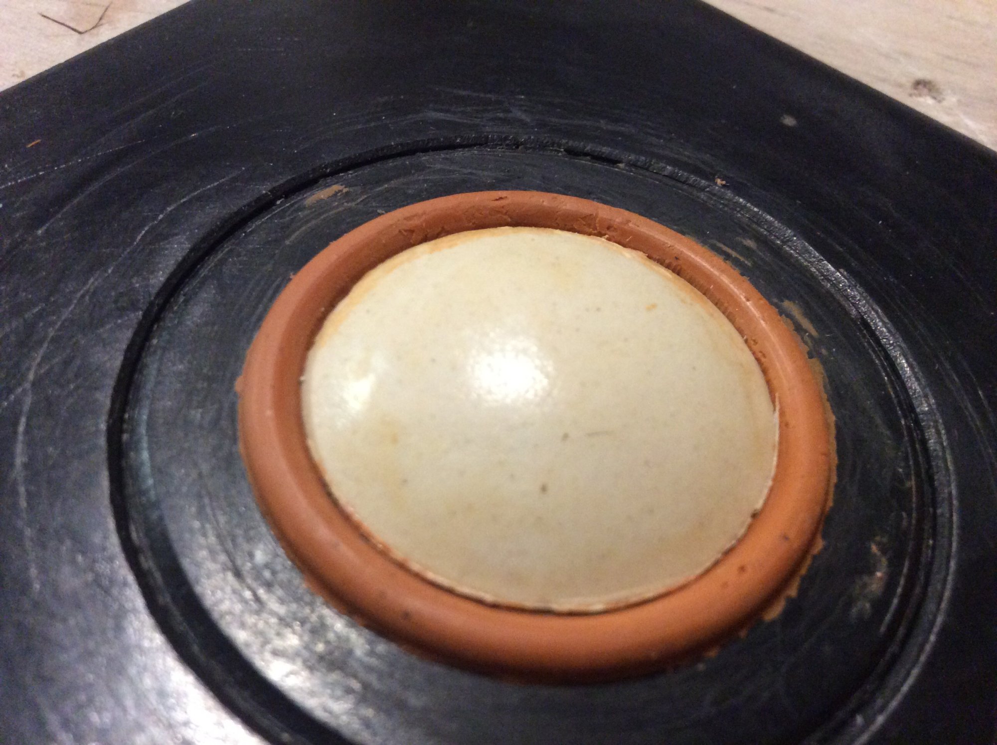

Поспела форма для куполка. Можно приступать к опытам с шелком.

Диаметр купола 30 мм. Подвес полутор R=1,5 мм.
Размеры взял от пищей DLS DUR-1.
Купол низковат маленько. Меньшего диаметра LED лампочки под рукой не оказалось.

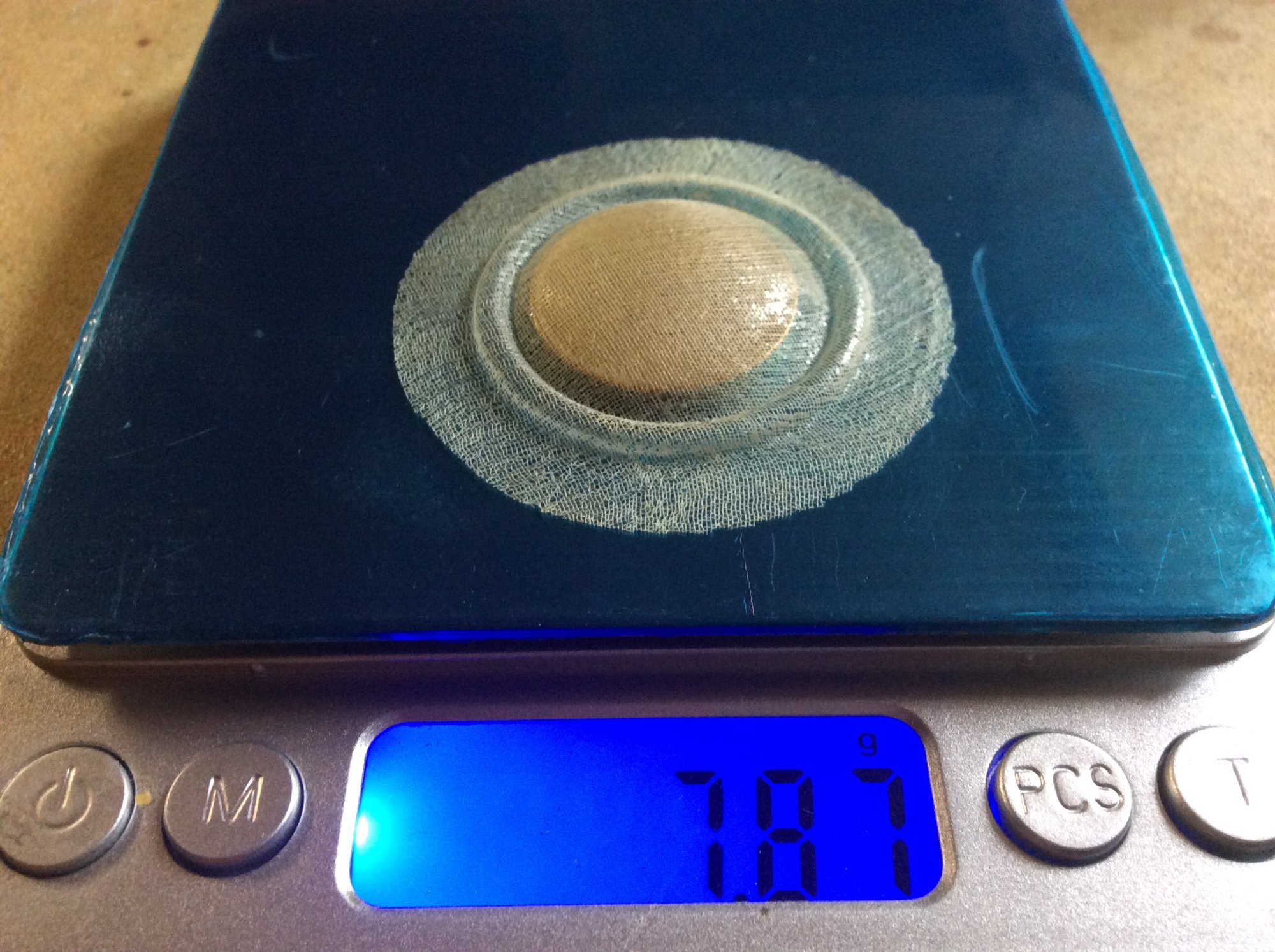

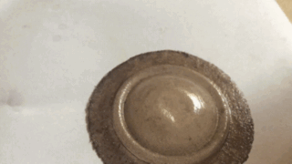

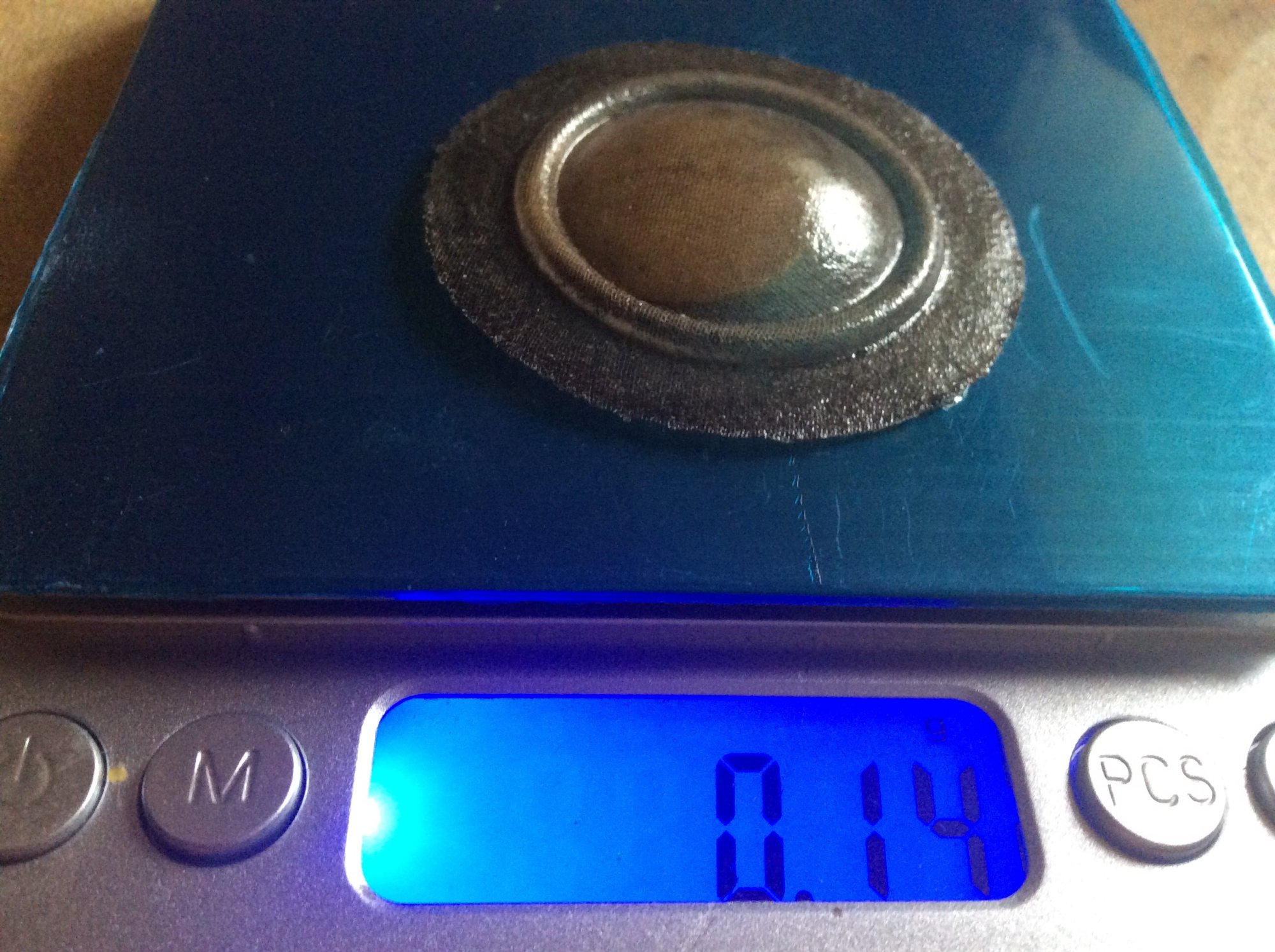

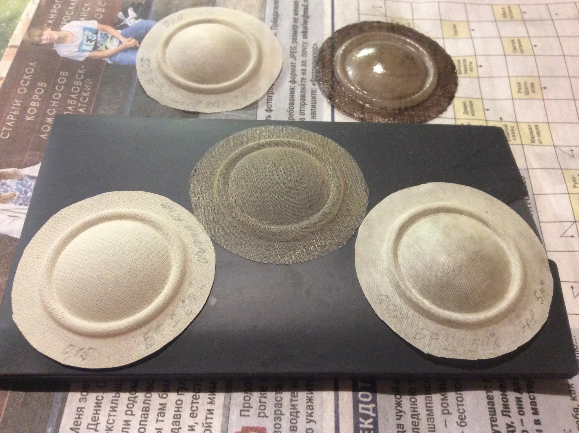

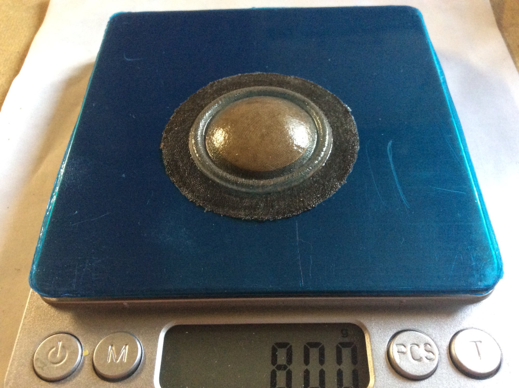

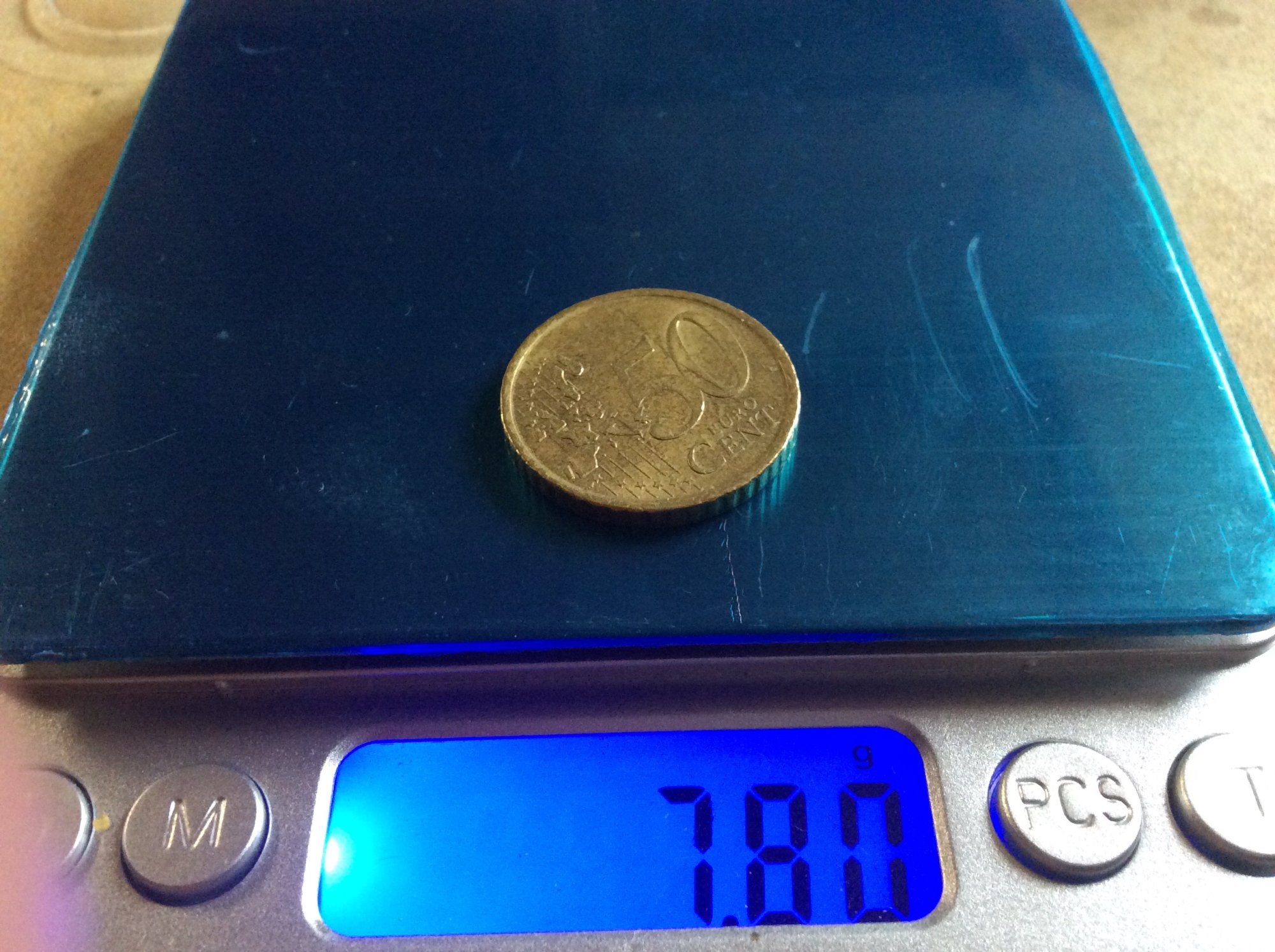

Намазюкал лоскуток БФ-2, не растягивал, не расправлял.
Шёлк - шифон газ отб. 3,5 мм.
Весы 0,01 на него одного не реагируют. С допмассой кажут 0,07 г.
После пропитки латексом до закрытия пор:
Вес 0,2 г.
Возможно после полного высыхания станет немного легче.

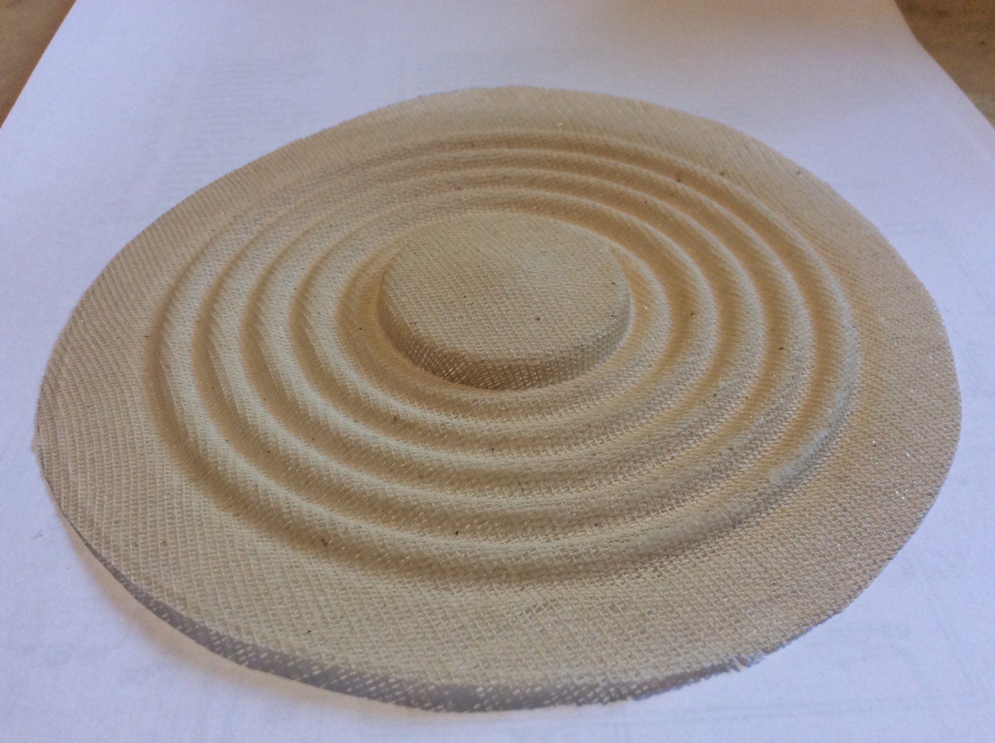

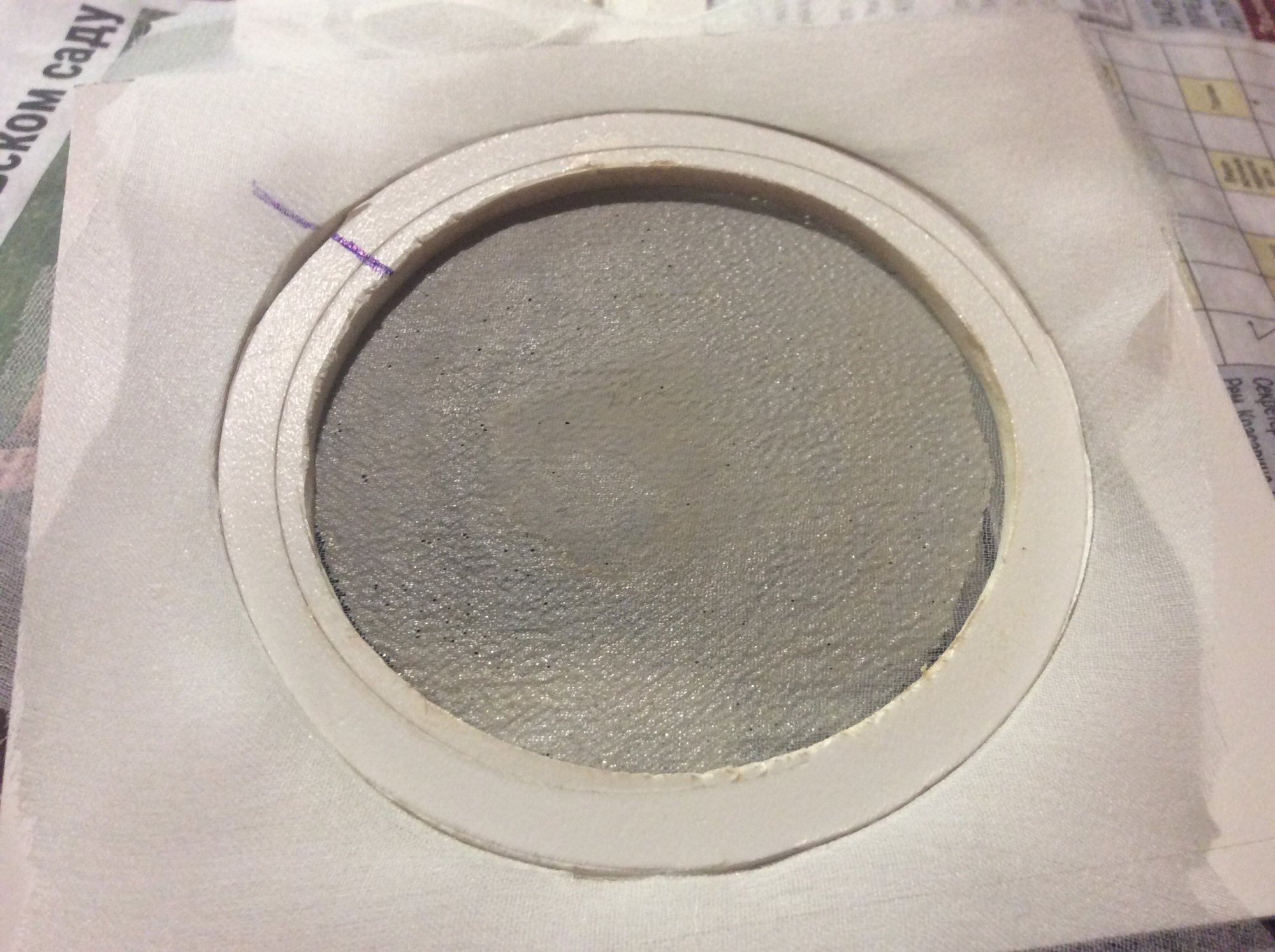

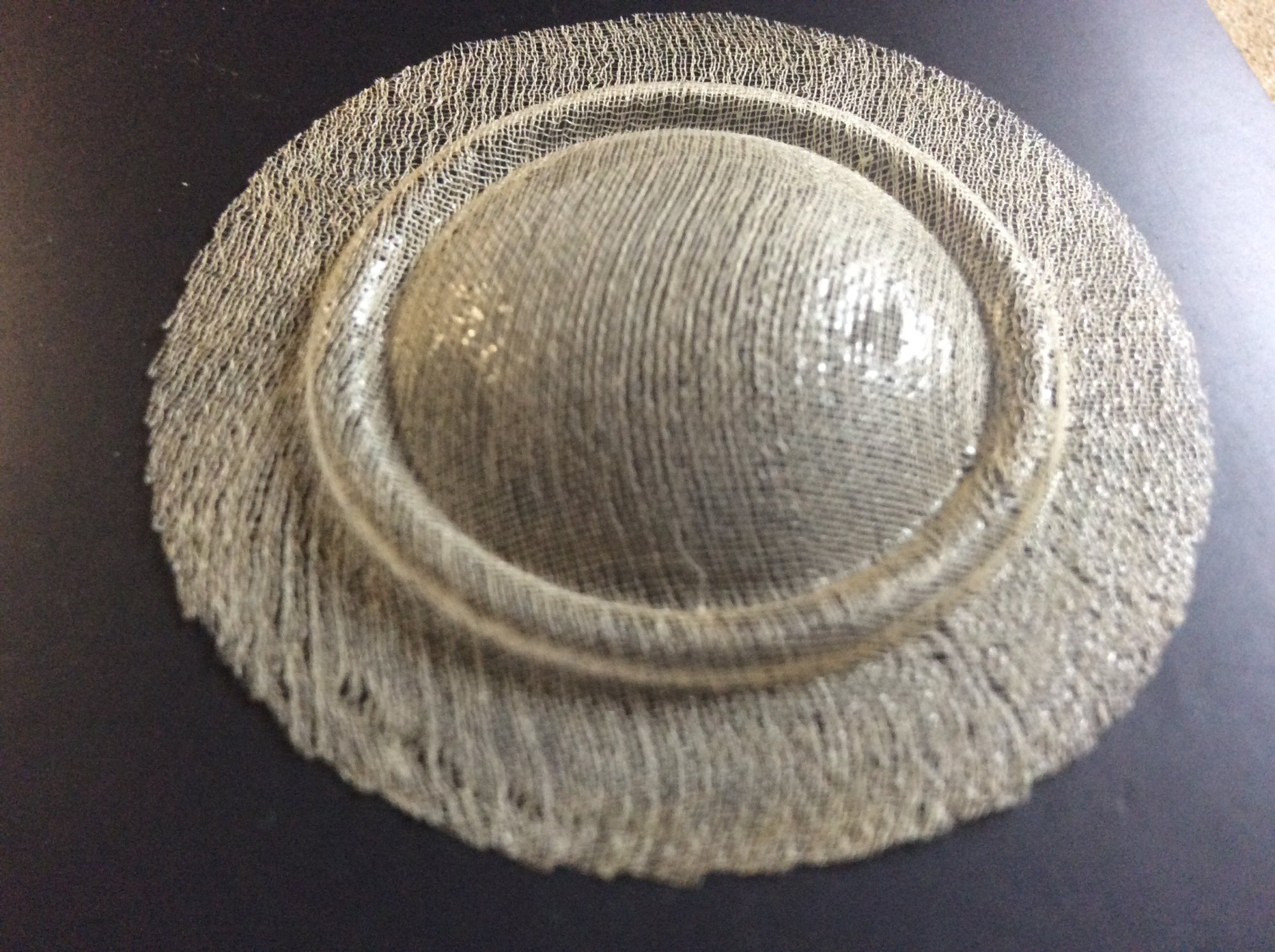

На скору руку из говен пвх и палок сделал пяльцы.
Так удобней наносить пропитку и прессовать.
Выровнял более-менее по нитям, зажал в пяльцы.
Промочил БФ-2 50% посредством мягкой кисточки.
Просушил до отлипа и разместил на форме.
Прижал второй половиной.
Зажал струбциной и сушится поклал. Или полОжил?

Купола делать можно.
50%ый БФ-2.

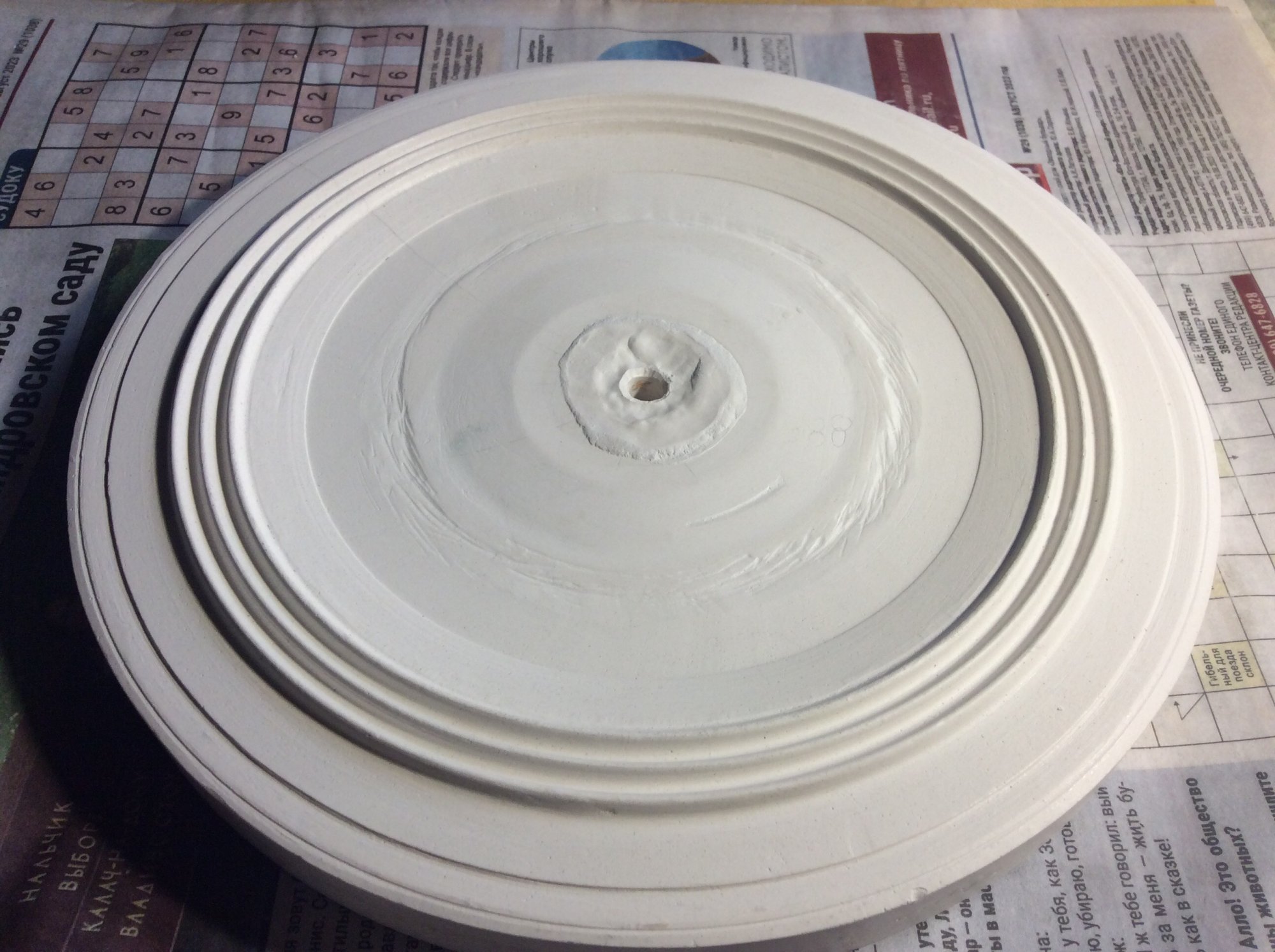

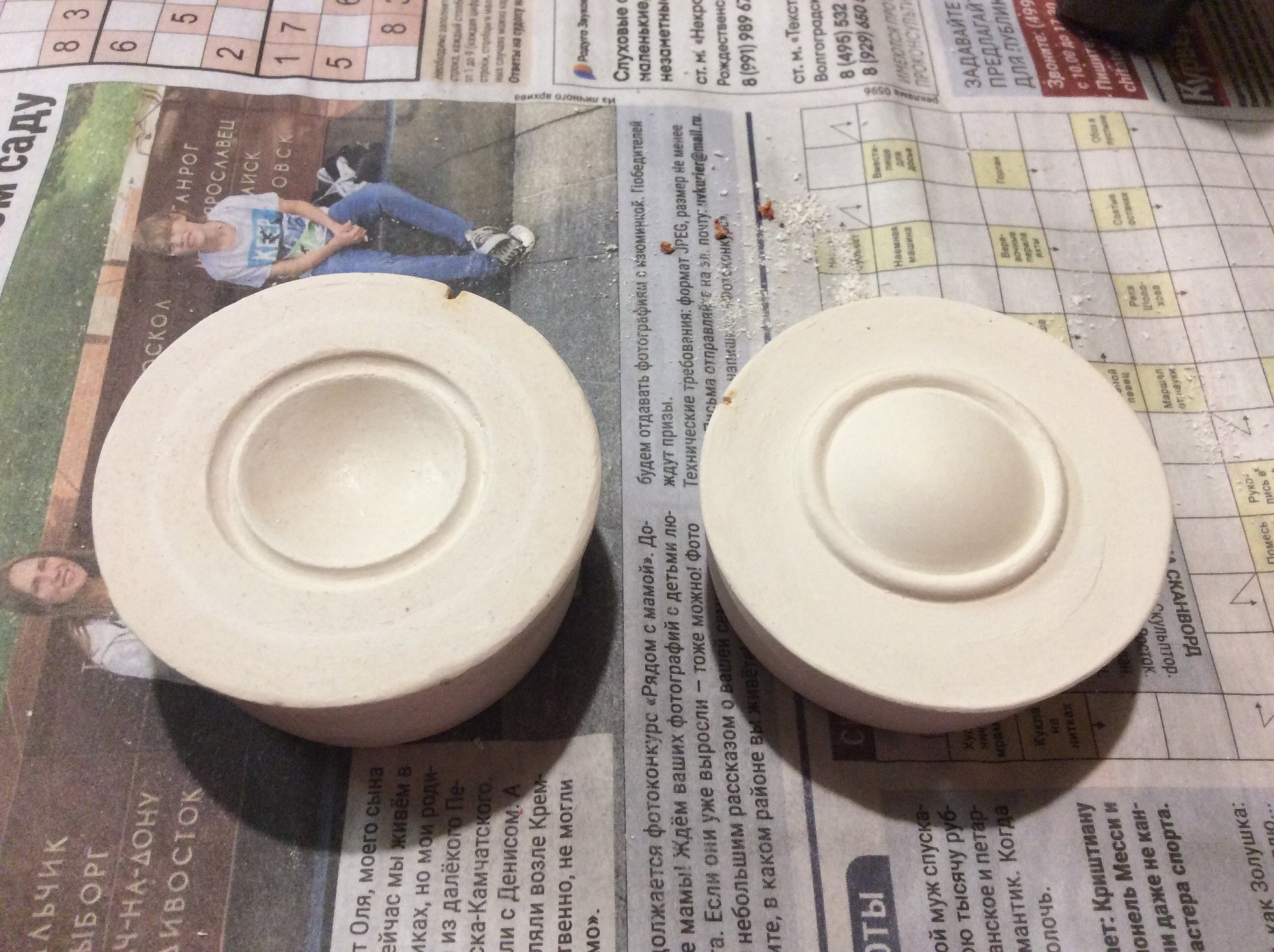

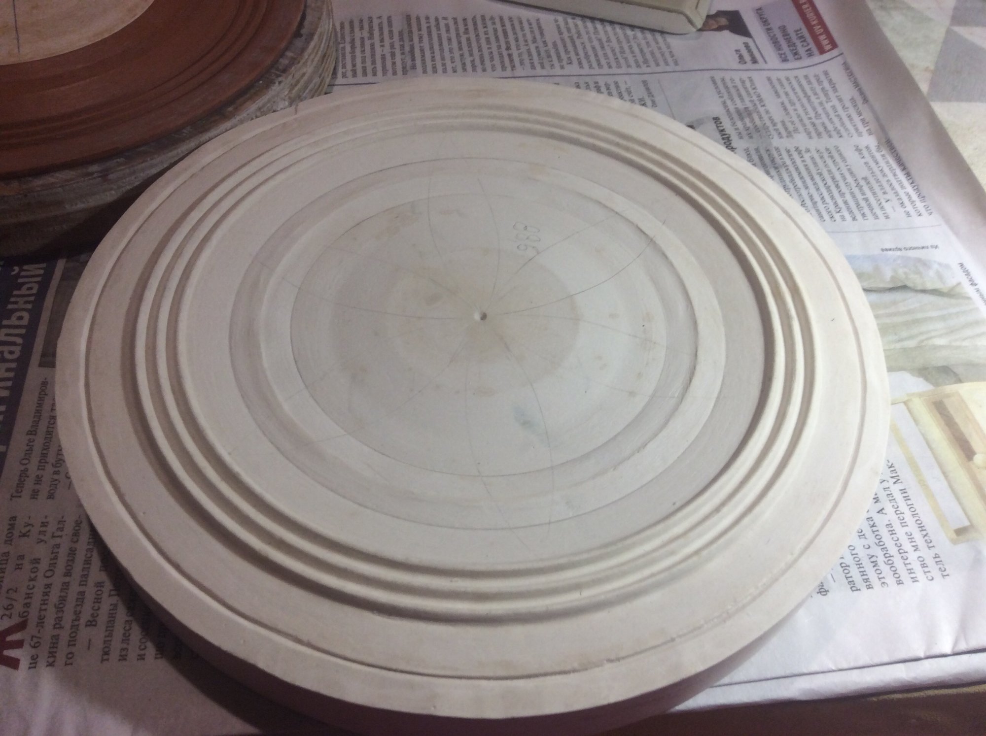

Вылепил новую модель для 10ГДШ.

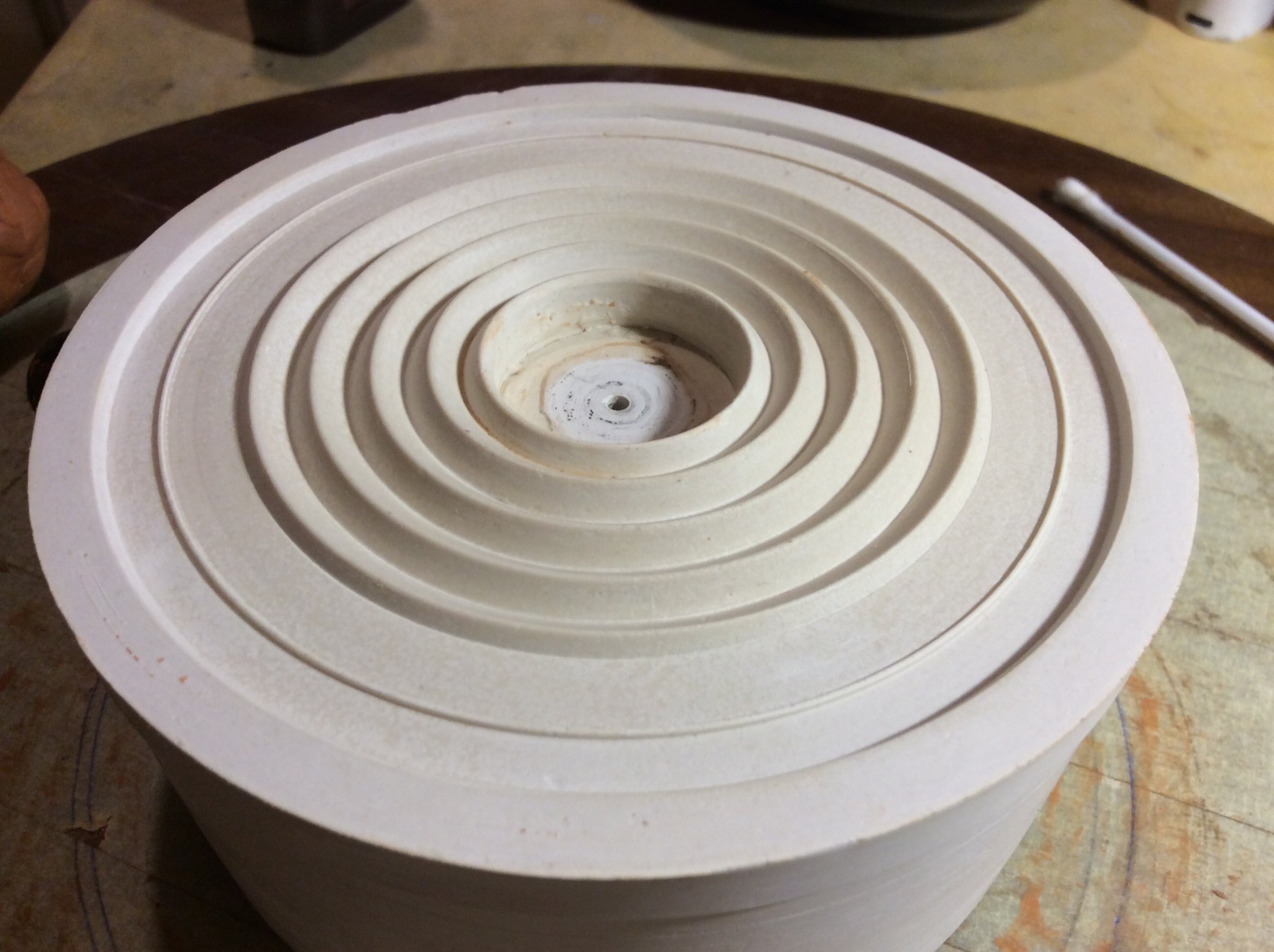

Дмитрий Б.
18 Янв 2022
2,208
1,819
76

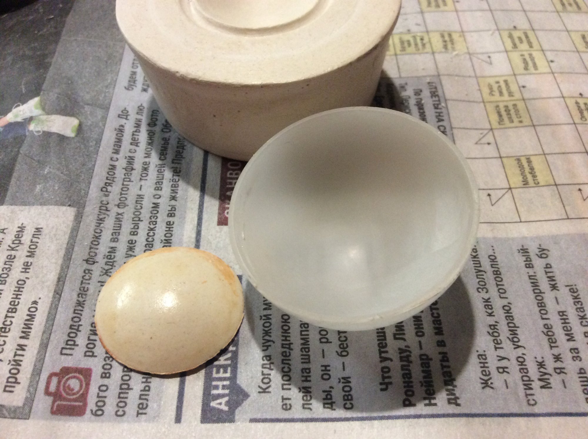

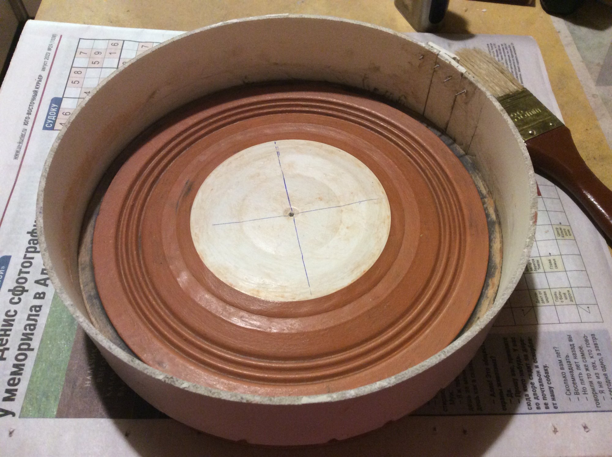

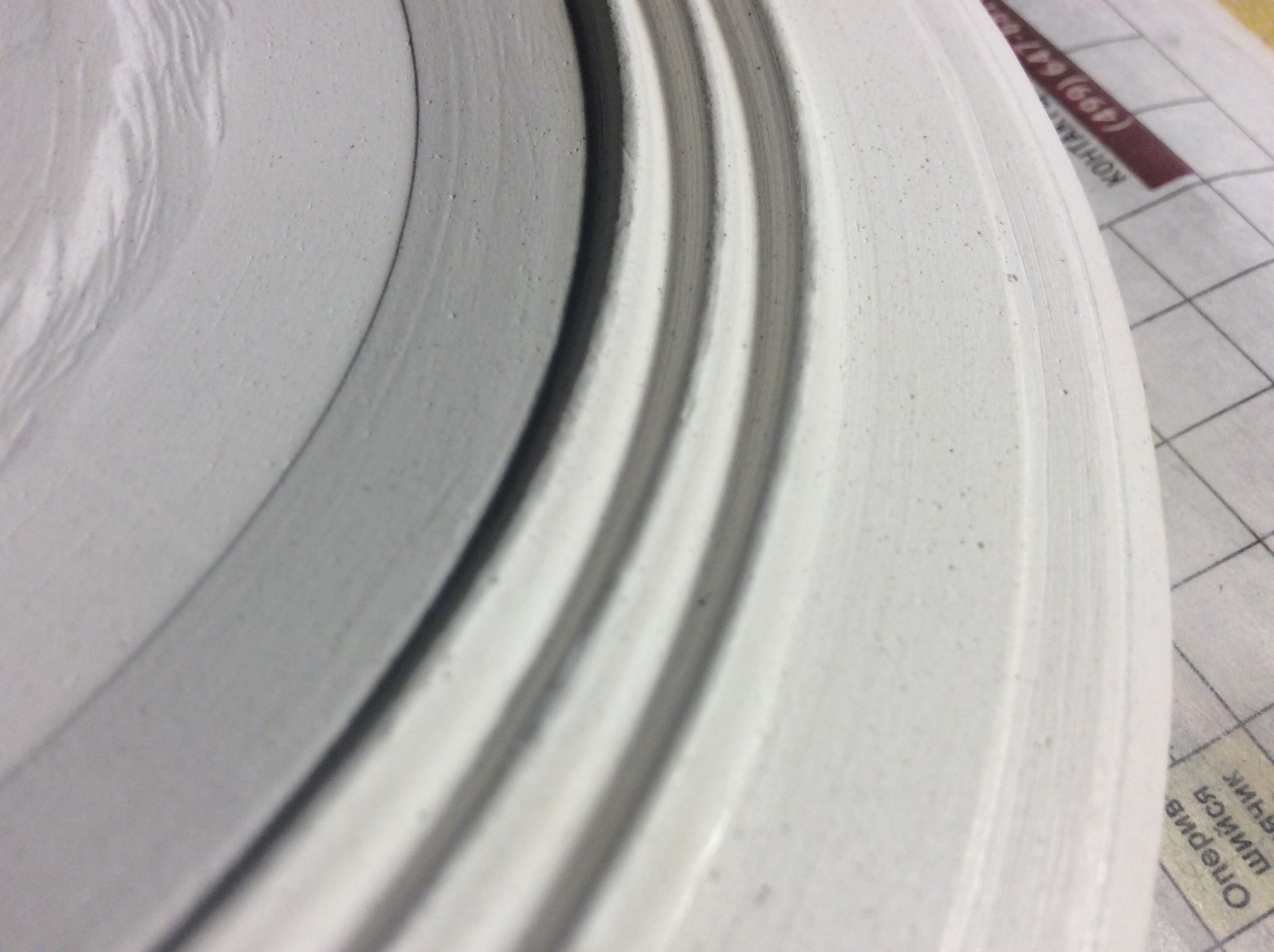

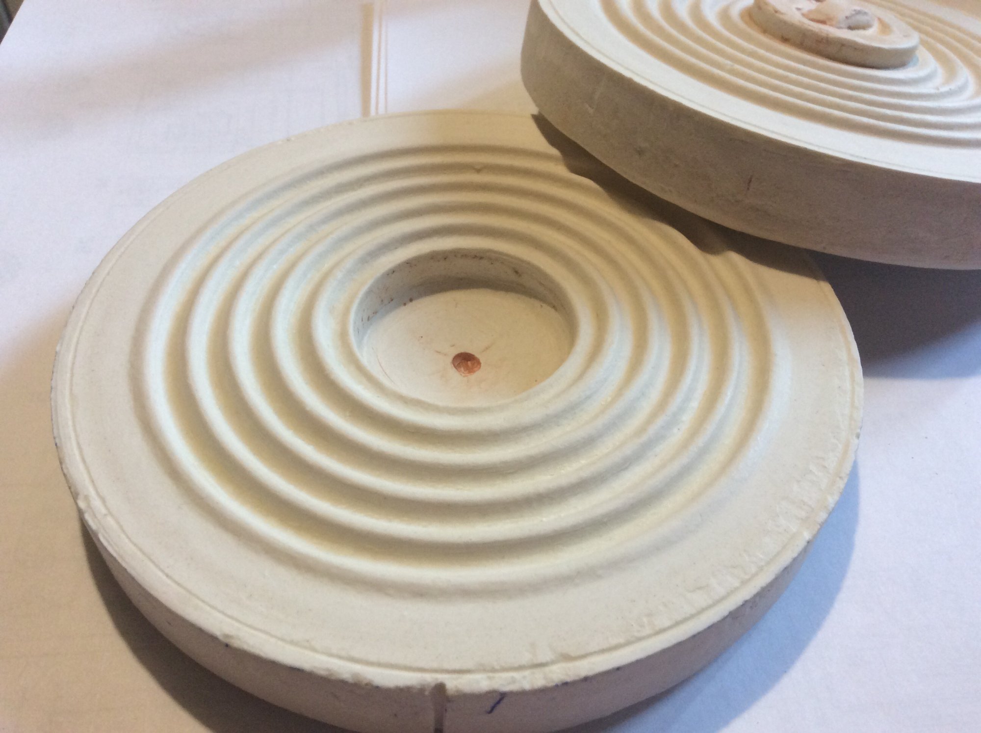

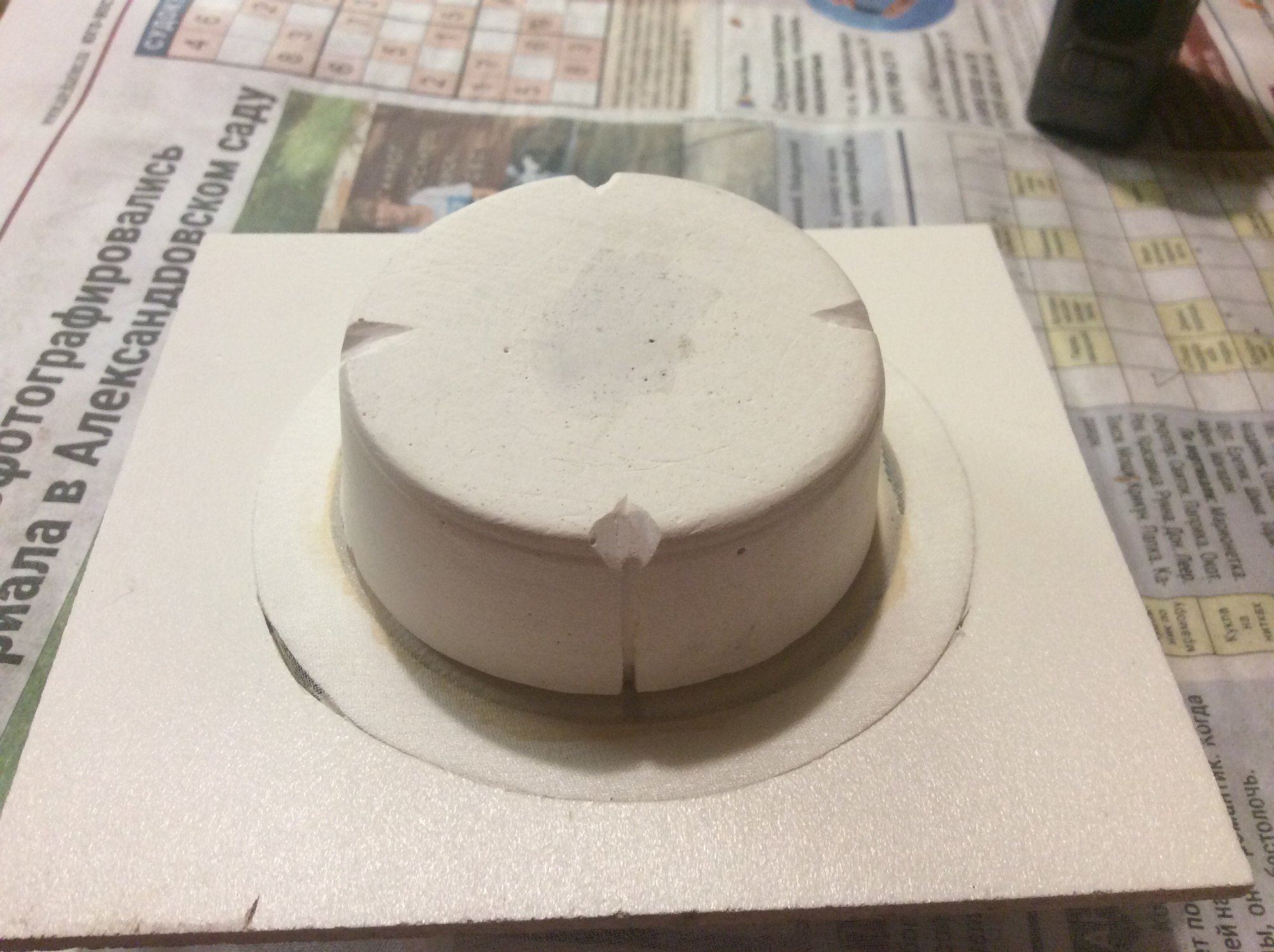

Сделал первую отливку в гипсе. Получилось неплохо.
Модель пластилиновая выжила без повреждений.
Замораживал в холодильнике перед заливкой. Вода для гипса тож из холодильника, дабы затормозить процесс схватывание гипса и вытрясти пузыри воздуха.
Подсохнет, буду шлифовать.
Юрий
17 Фев 2020
465
184
24
Краматорск
Я для продления жизни жидкого алебастра перед смешиванием в воду затворял ПАВ, жидкое мыло или обычный стиральный порошок, соотношения на глаз. Алебастр и гипс одной породы, значит и приготовление подобное.

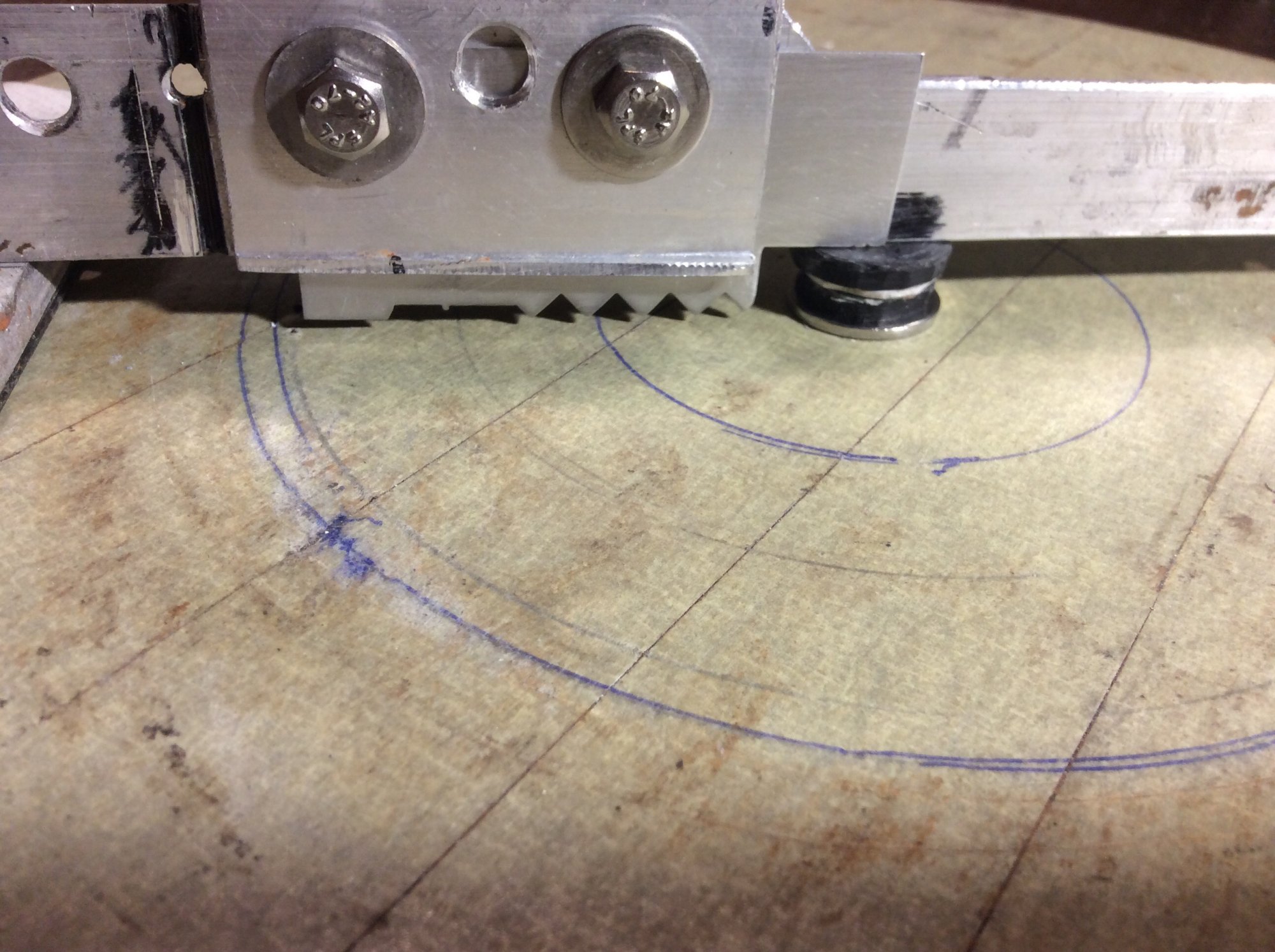

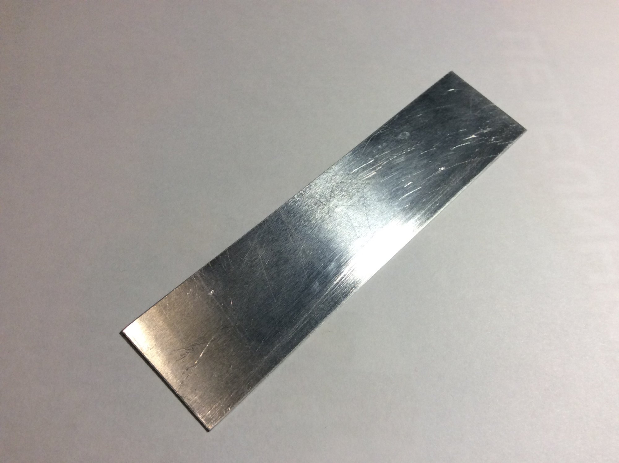

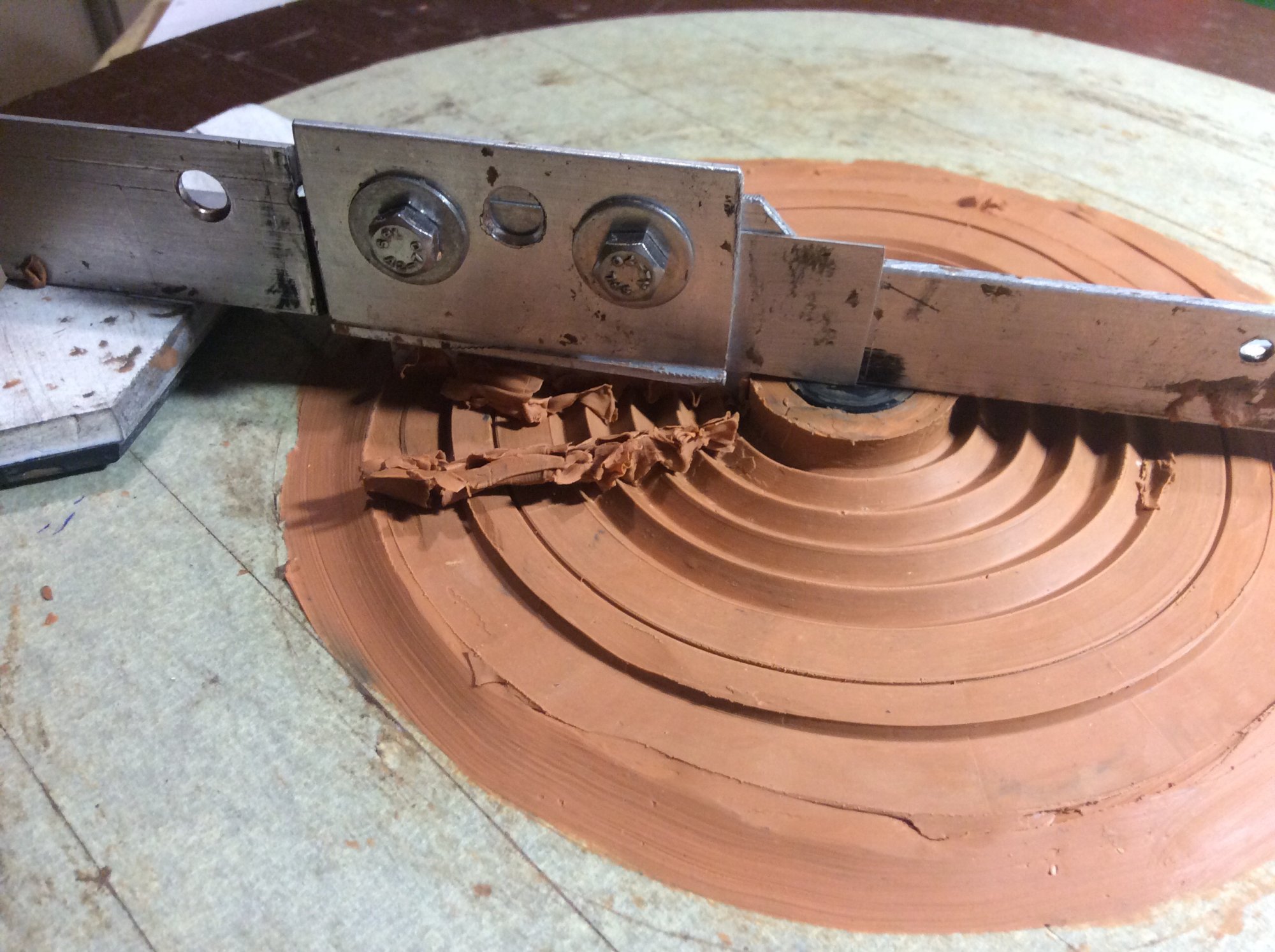

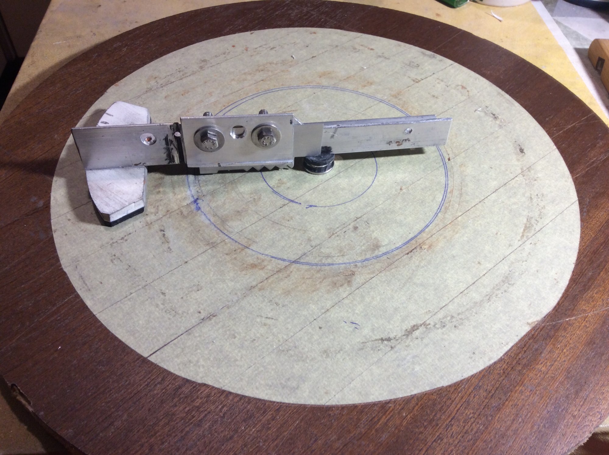

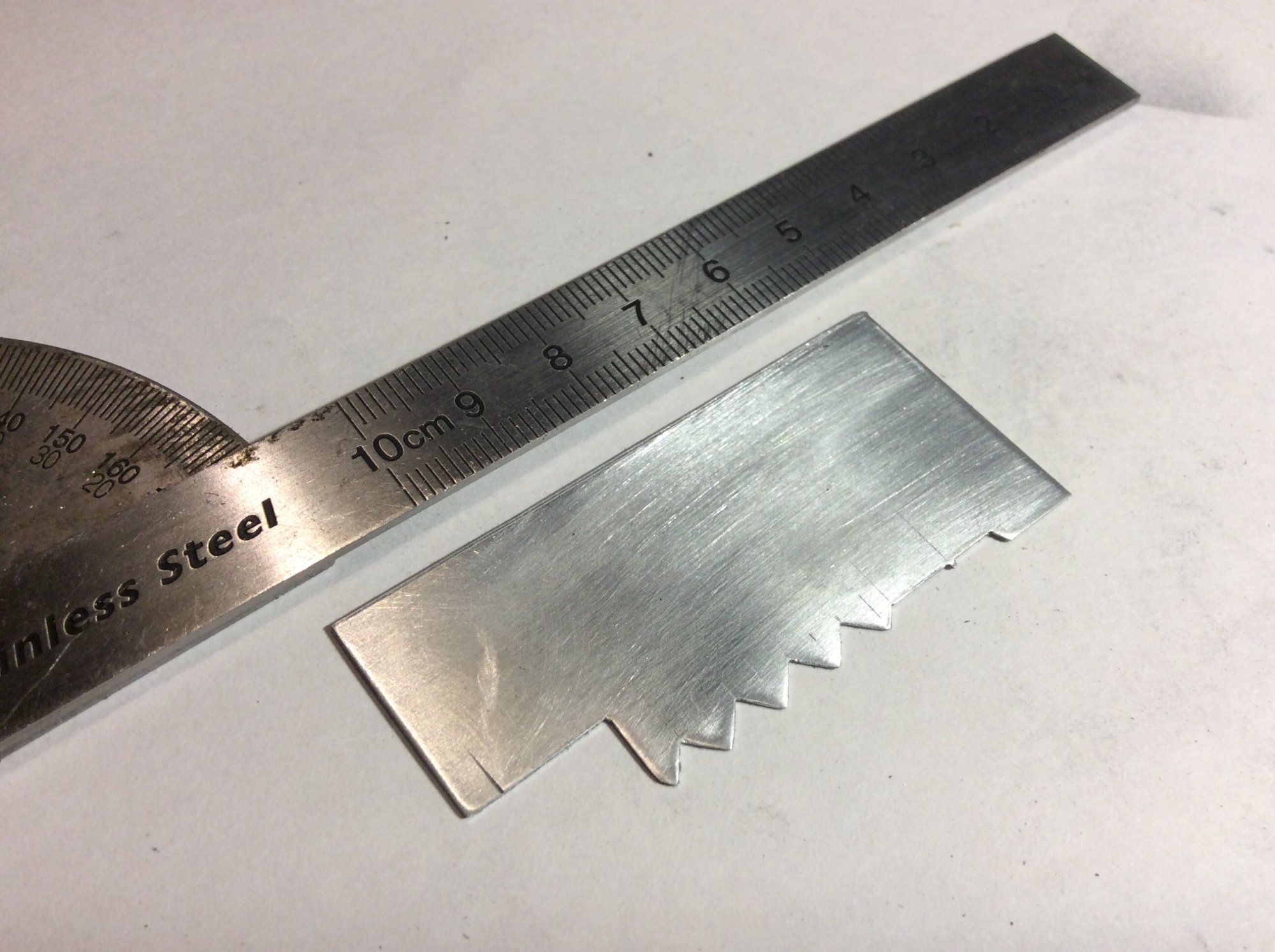

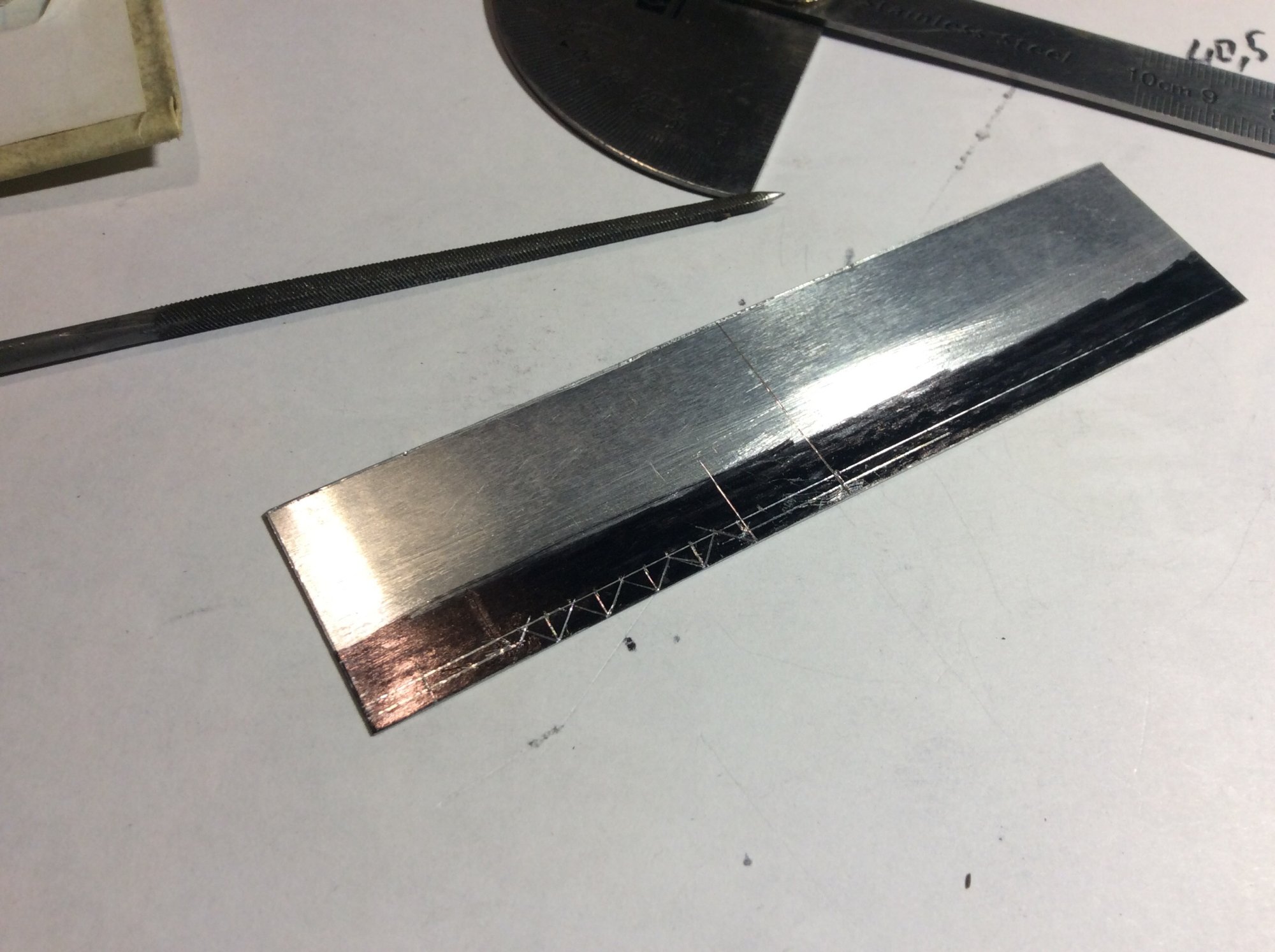

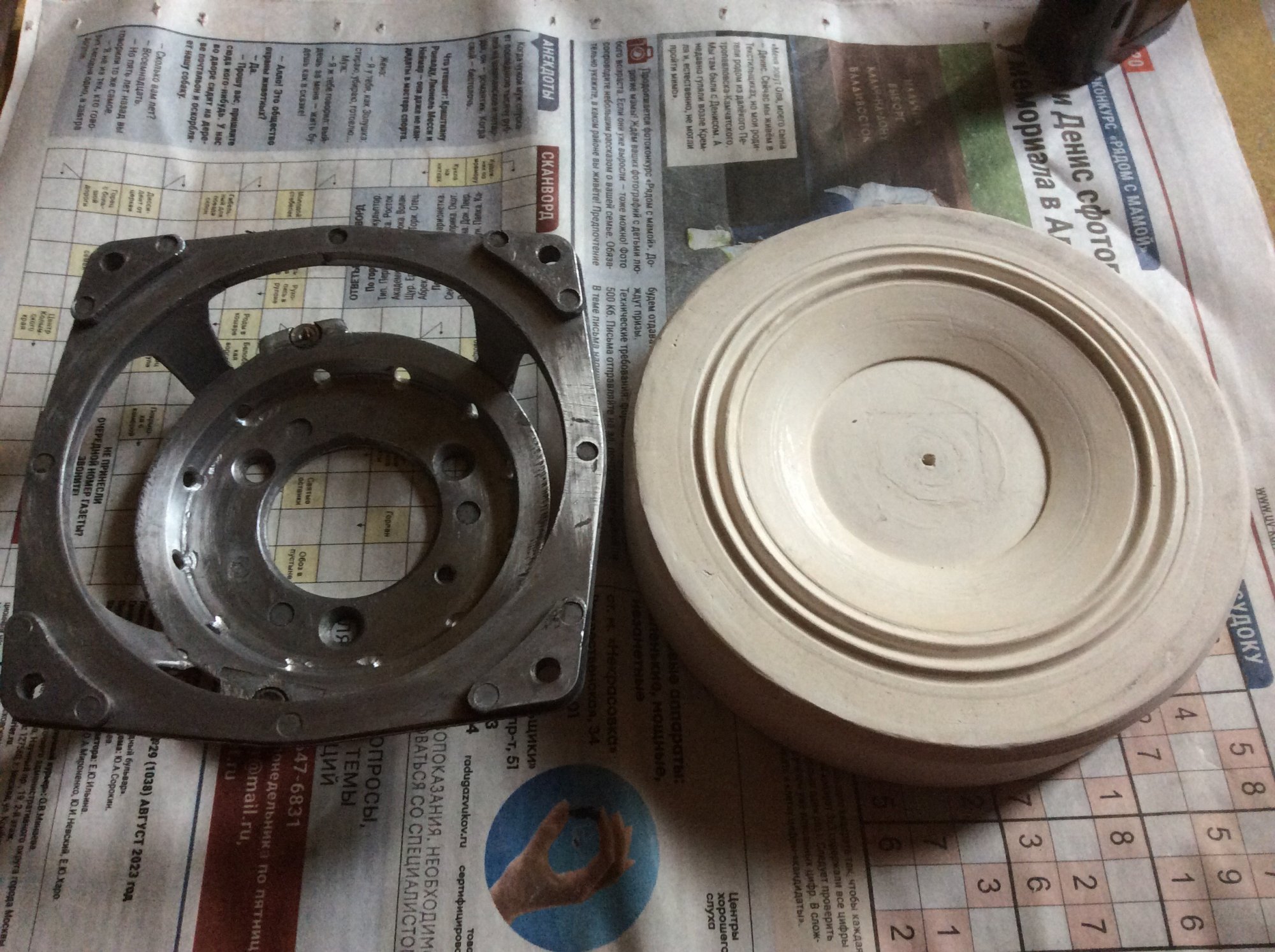

Как делаю модель без готового образца.
1. Отрезаю пластинку из жести( я взял алюминий), выравниваю край.
2. Черню маркёром и делаю разметку.
3. Пилю надфилем. Если делать из жести можно использовать бормашину. На алюмишке лучше врукопашную.
Получается такой шаблон.
4.Закрепляю шаблон в «вертолёт».
5. Налепляю пластилиновую лепёху и начинаю строгать помаленьку.
6. Последний проход с мыльным раствором и модель готова.
ЦШ под корзину 25ГДН-3-4.

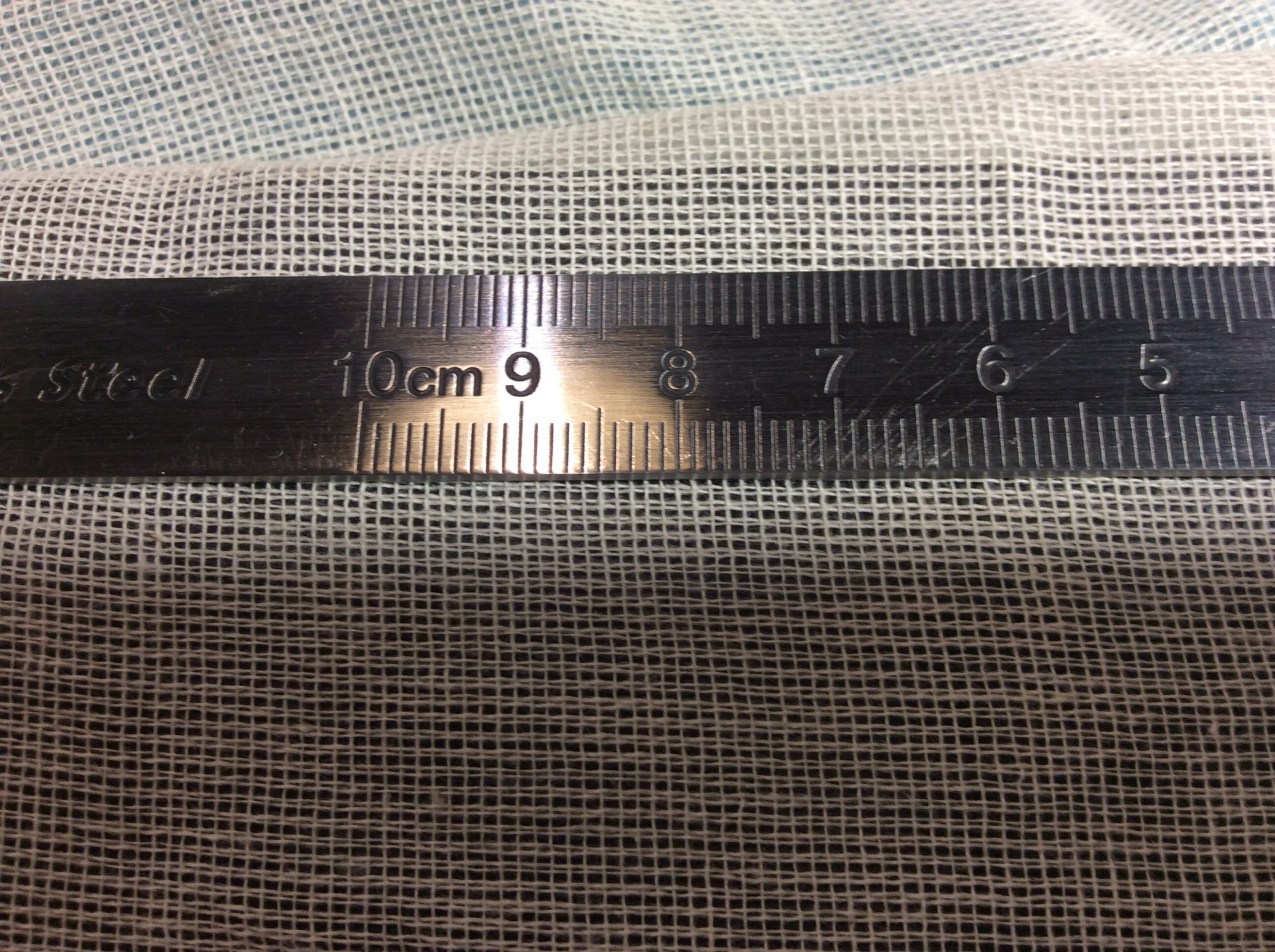

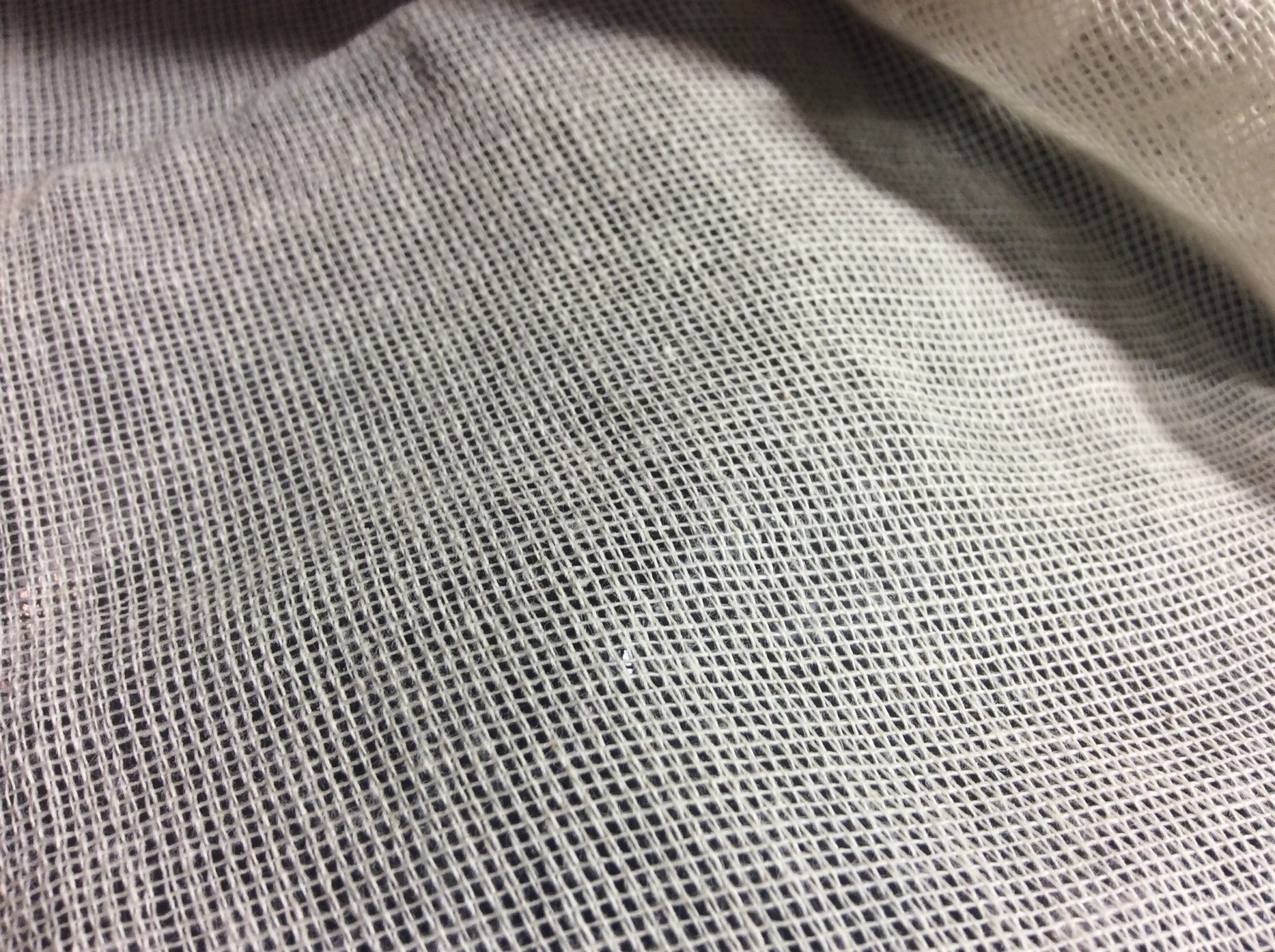

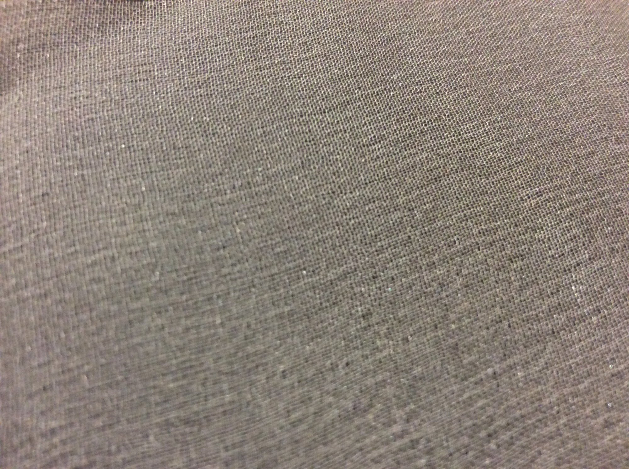

Прикупил на опыты отрез миткали 65 г/м2.
Для ЦШ ткань тонковата. На подвес буду пробывать.
Нужно было ещё и 100 граммовой заказать для сравнения.
