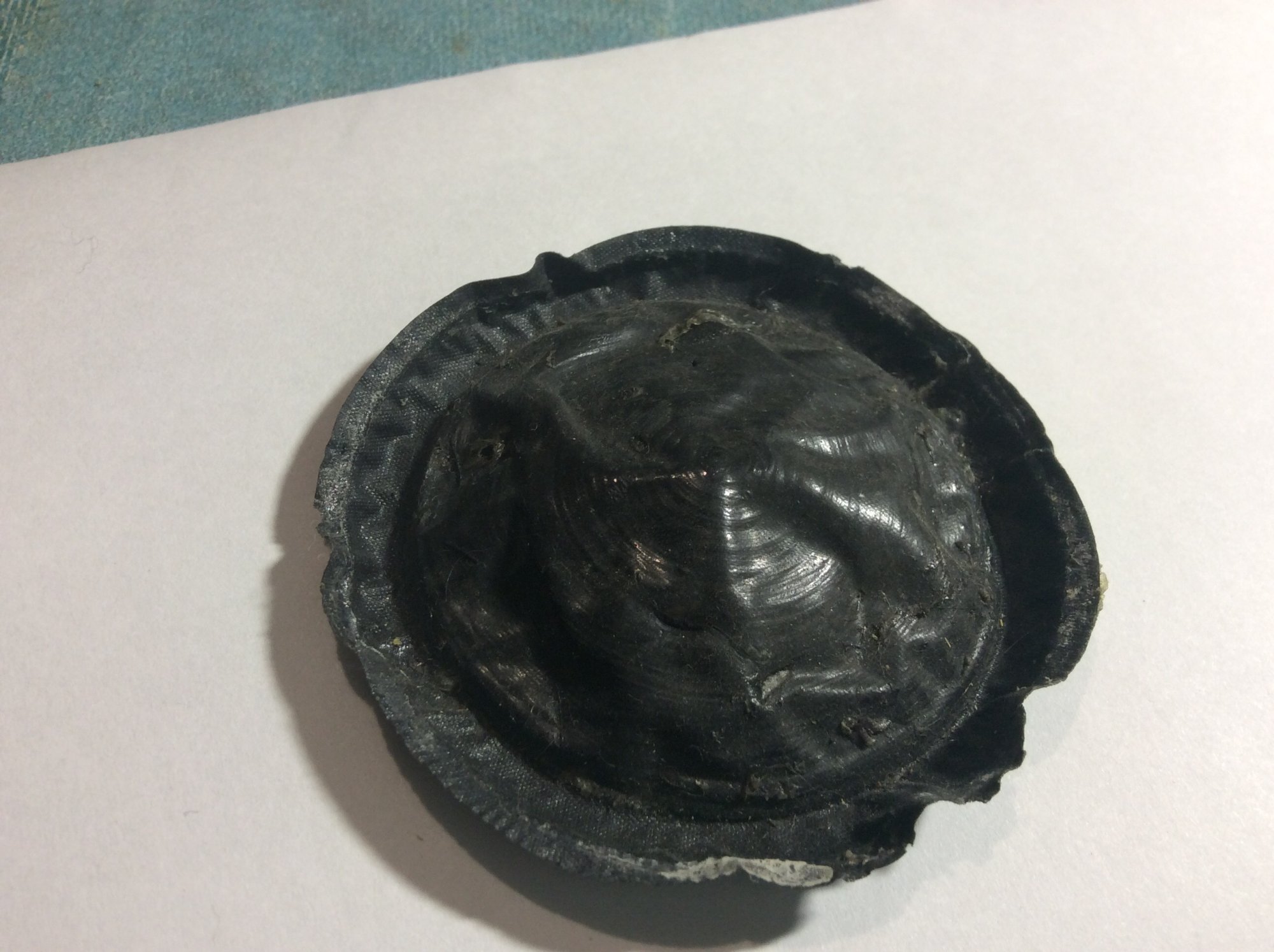

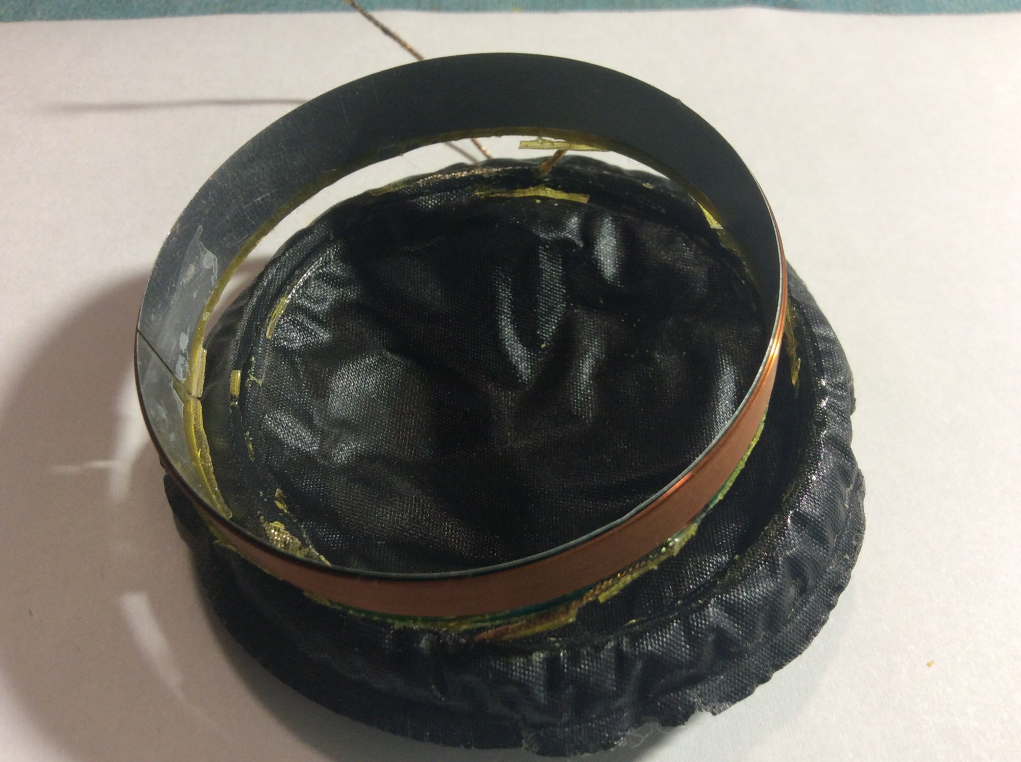

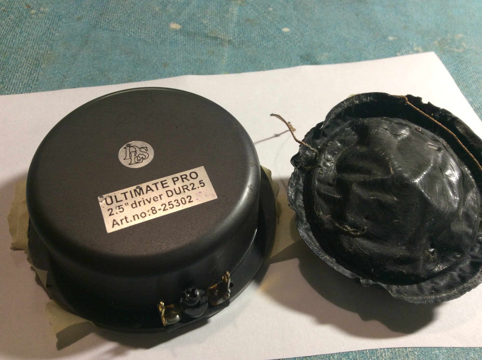

Укатали сивку крутые горки.
Когда-то, много лет назад, это были купола.
Катушка цела.
Бум пытаться сотворить новый самолепный купол.
Как запчасть оригинала не нашёл.

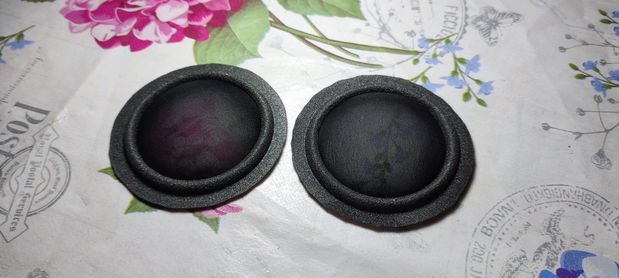

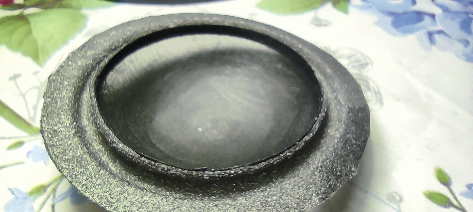

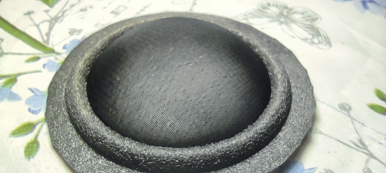

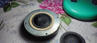

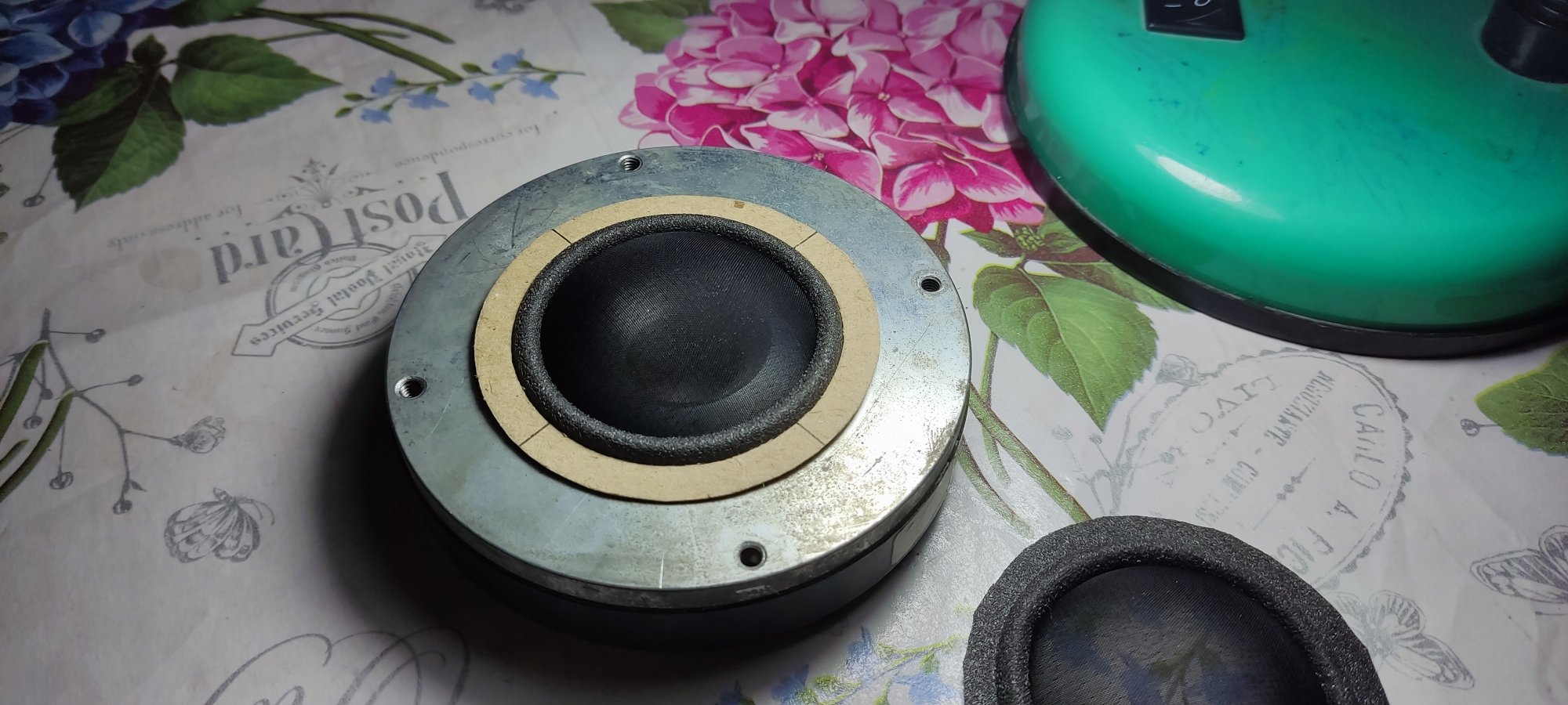

Я по Вашему опыту решил купольные СЧ сделать, кое-что получилось, только я грею всё в духовке. Подвес ППУ 5мм, купол шелк с пропиткой 50% бф2.
ППУ не хочется. Будут разные пропитки у купола и у подвеса.

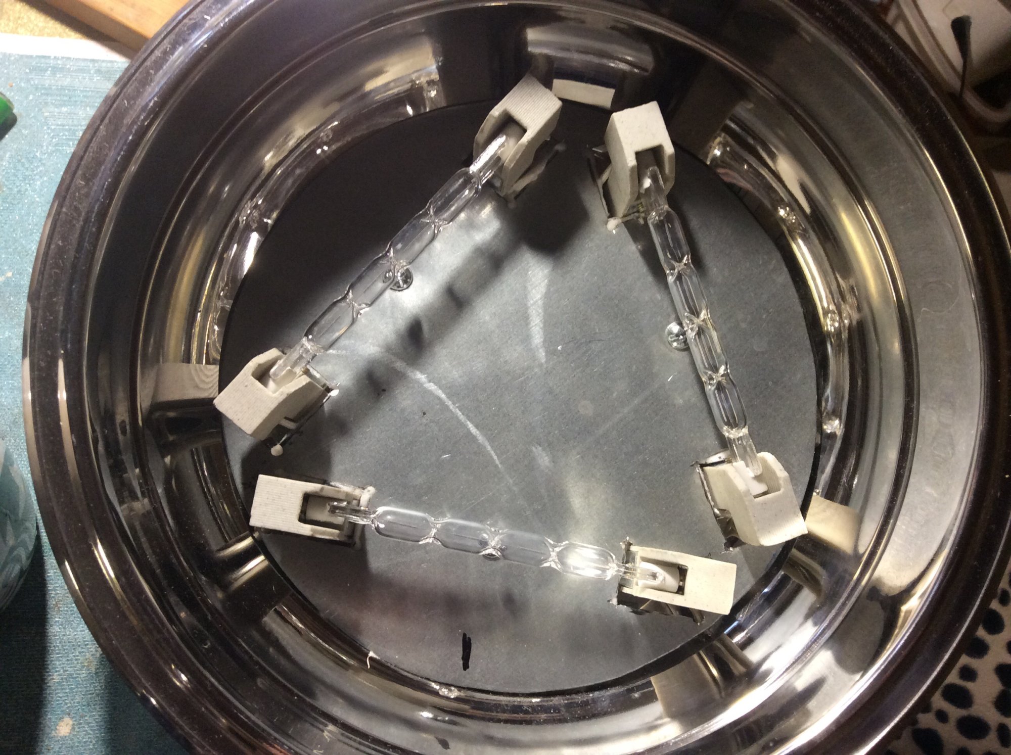

Для прогрева я сделал лампу с регулятором на галогенках для прожекторов. Миска из нержи в роли корпуса.
Осталось найти градусник и таймер.

Термостат хорошо бы теплоизолировать снаружи корпуса. Для контроля хорош ртутный термометр на шкалу до 300 градусов. Есть такие. Они точные.

Термопара? С мультиметром?
Термопарой это лучший вариант и безопасный.Но перед этим сделать её поверку ртутным градусником.
