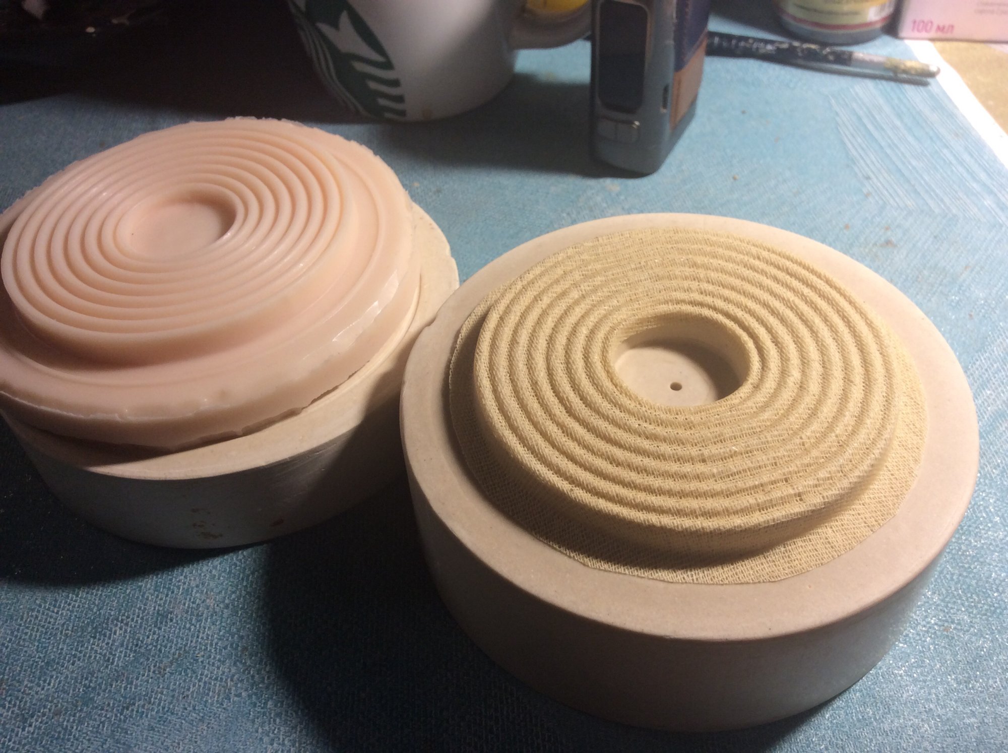

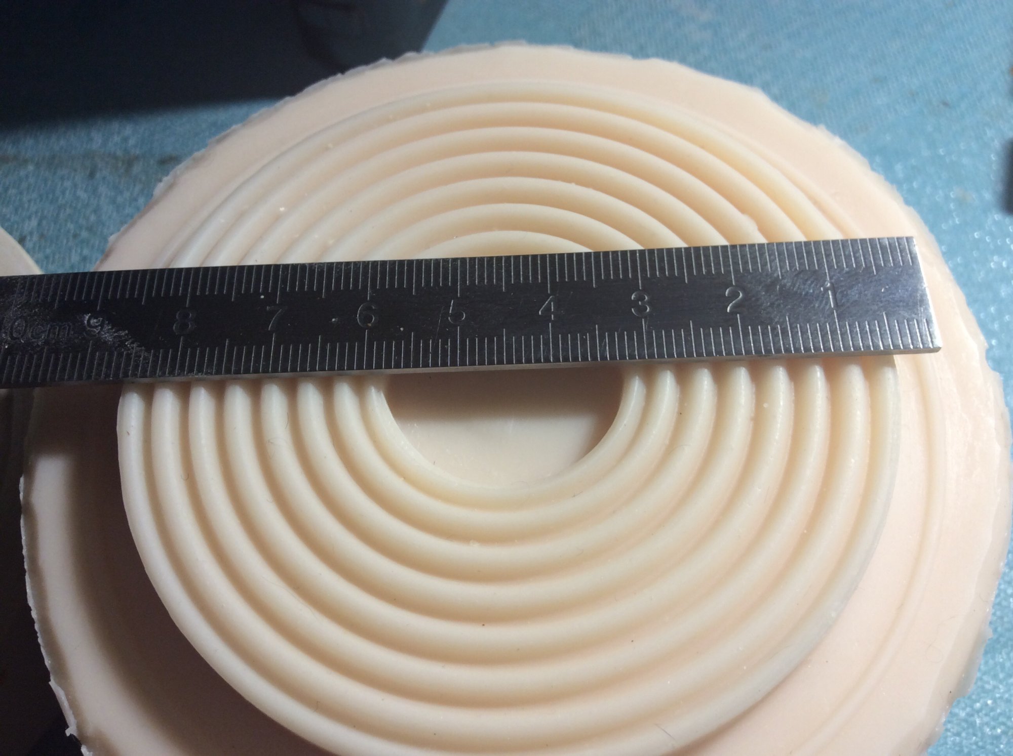

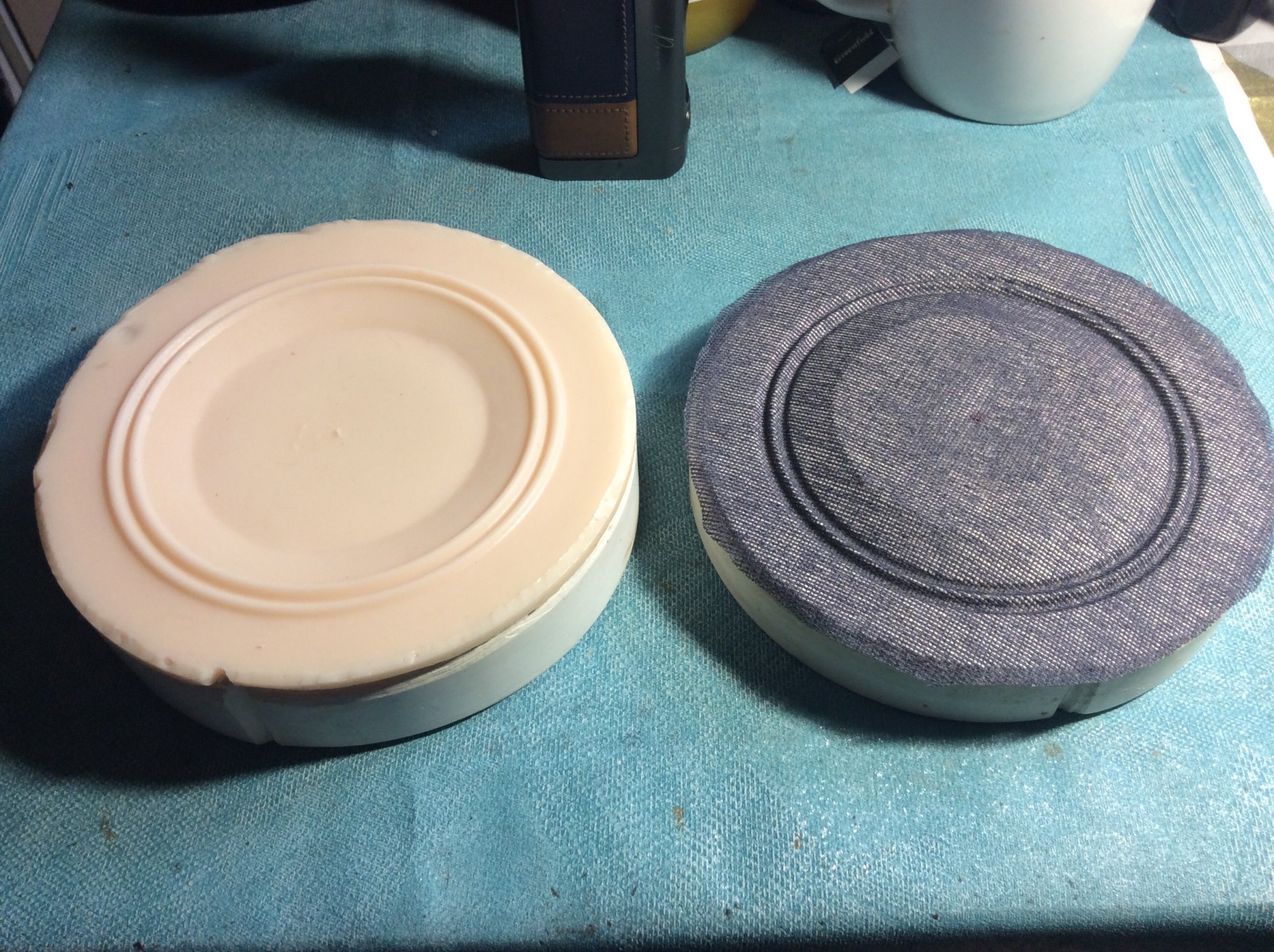

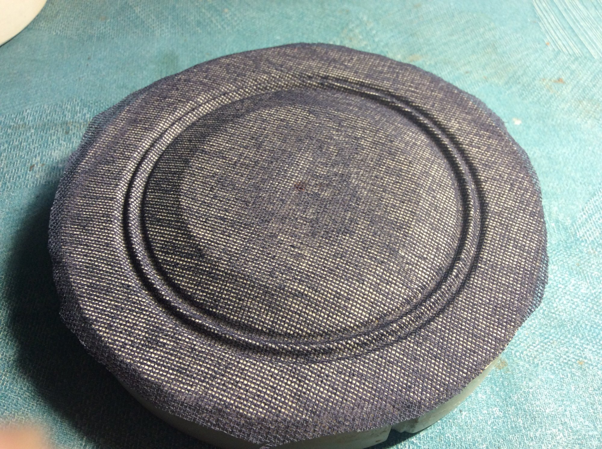

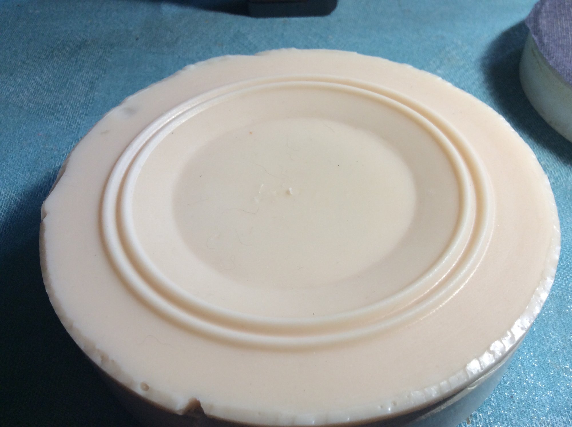

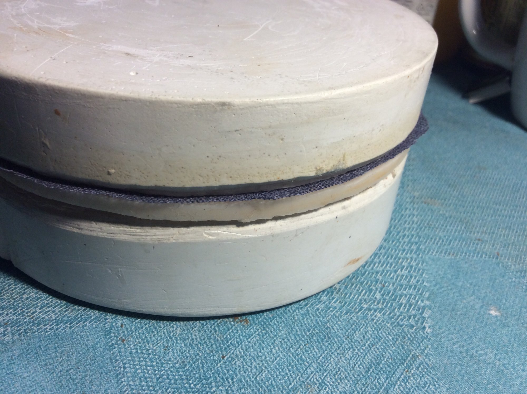

Ну что. Испытал приехавшую миткаль и новую концепцию формы.
Подвес 5”.
Силиконовую вставку отлил. Силикон 25-ый.
Неидеальность плоскости теперь не страшна..

Если не секрет чем обрабатываете формы что бы пропитанная ткань к ним не липла.
Дмитрий Б.
18 Янв 2022
2,208
1,819
76
Воск или силикон, что под руку попадёт. И да, ткань не просто пропитанная, а практически высушенная. Т.е. она ещё эластичная, но уже не липнет.

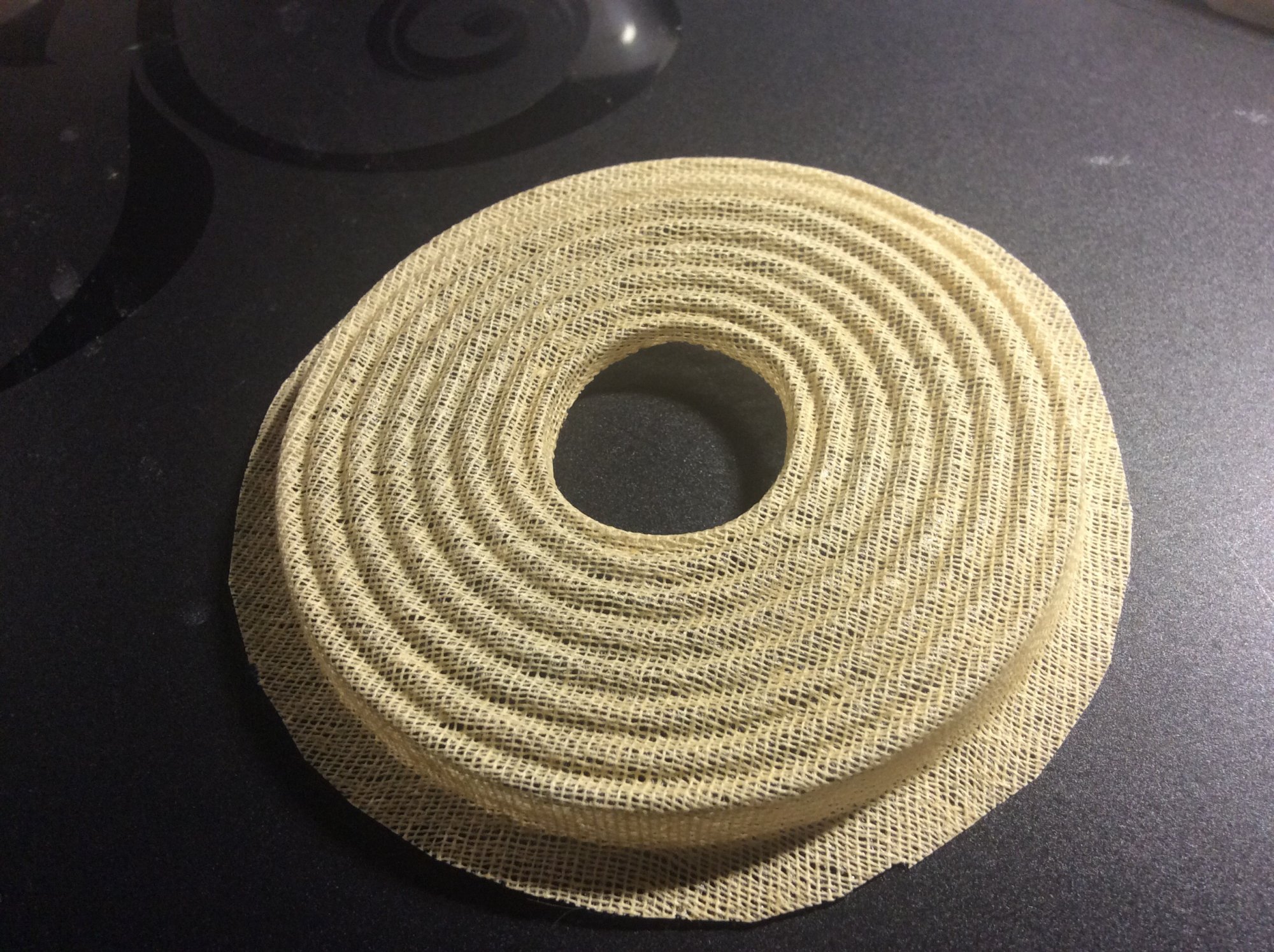

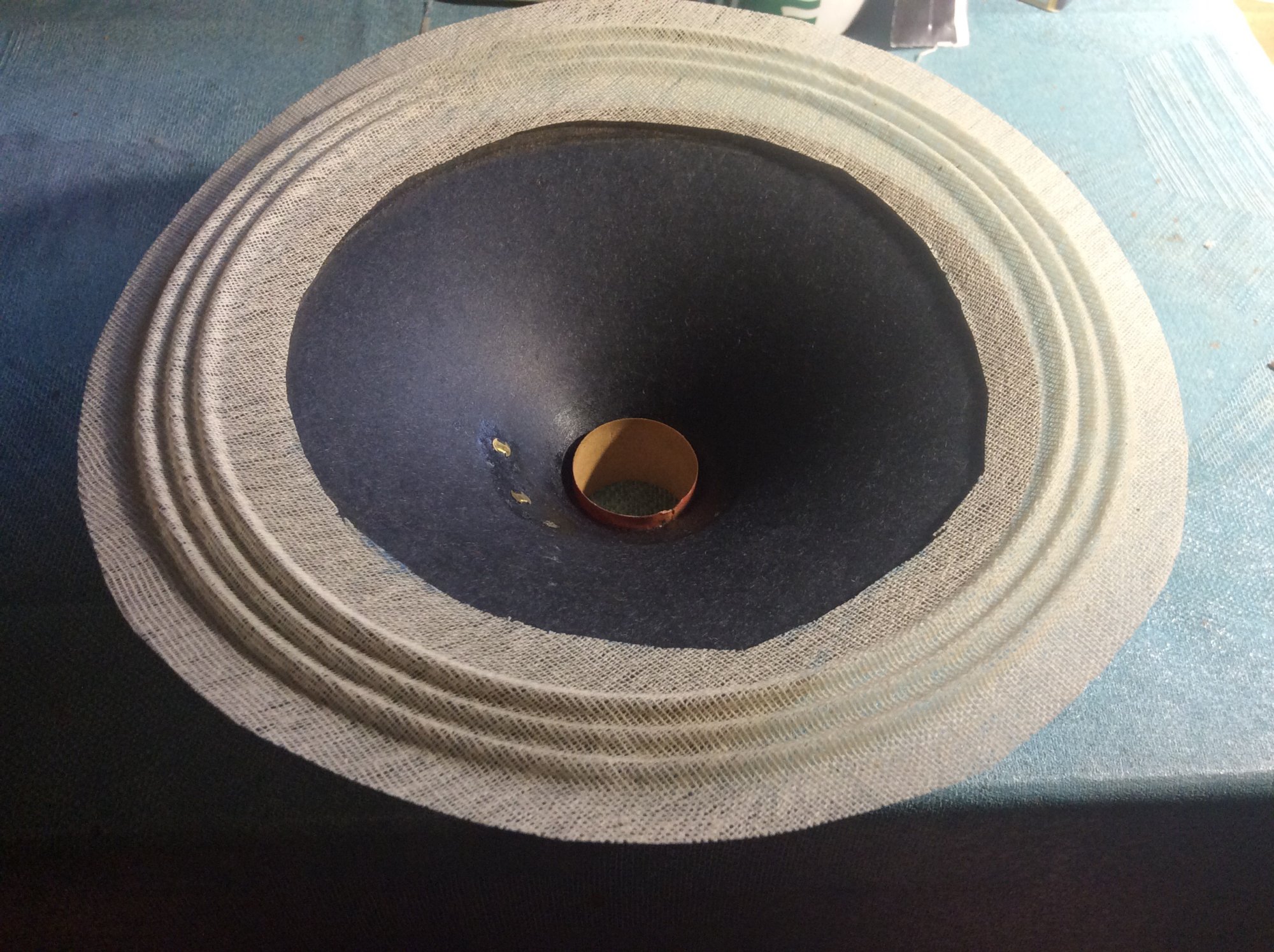

Обычное ремесло.

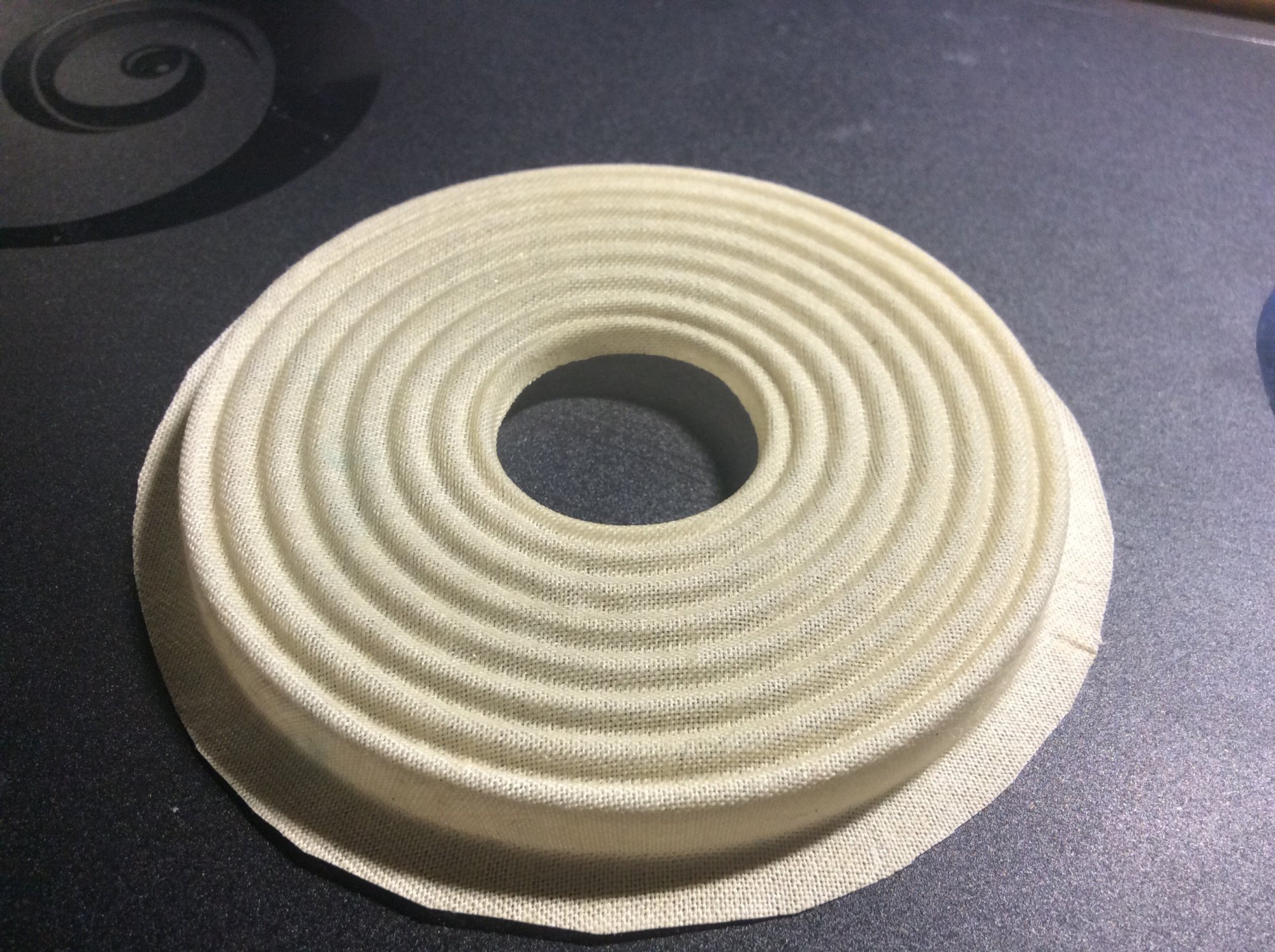

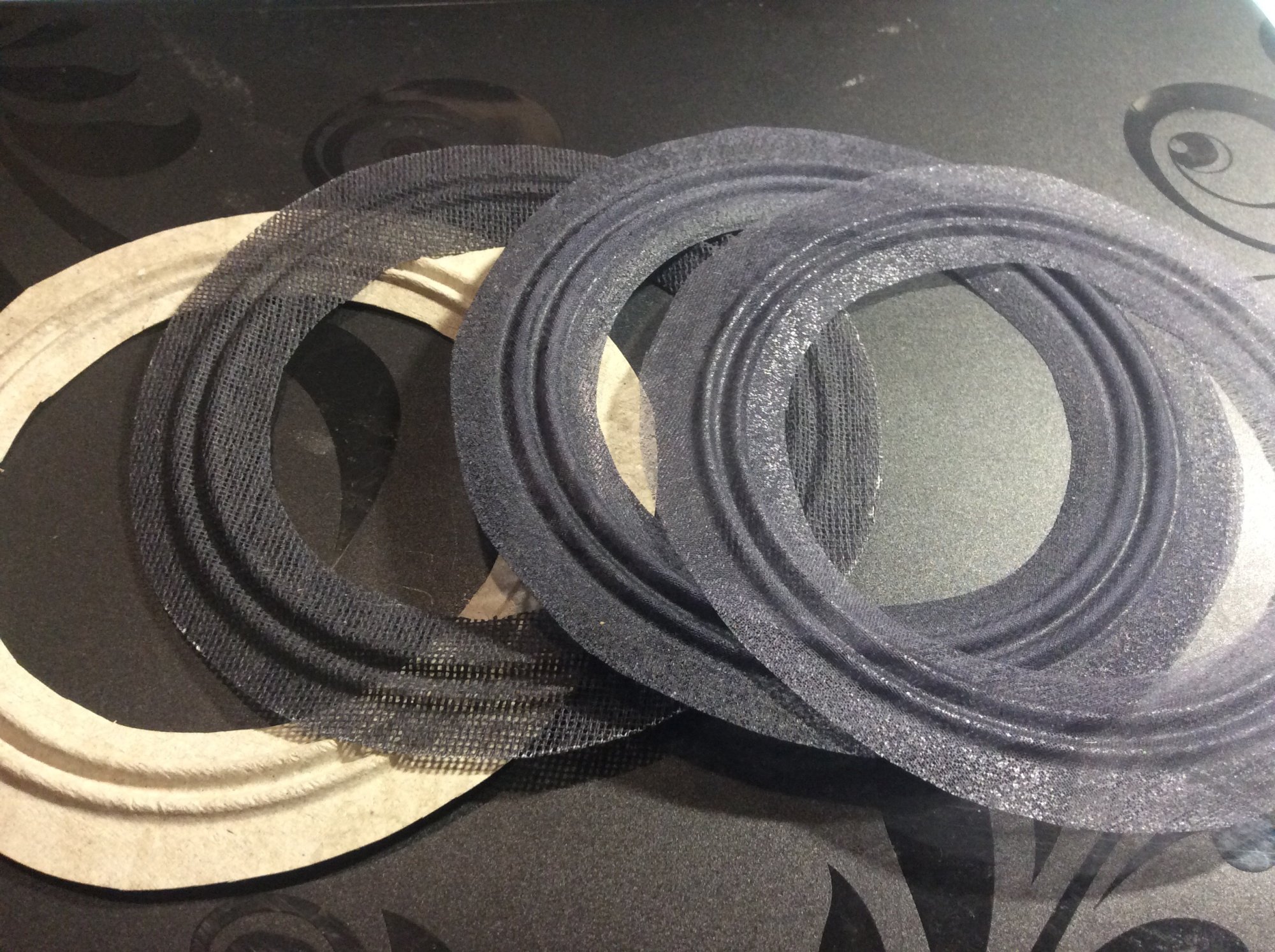

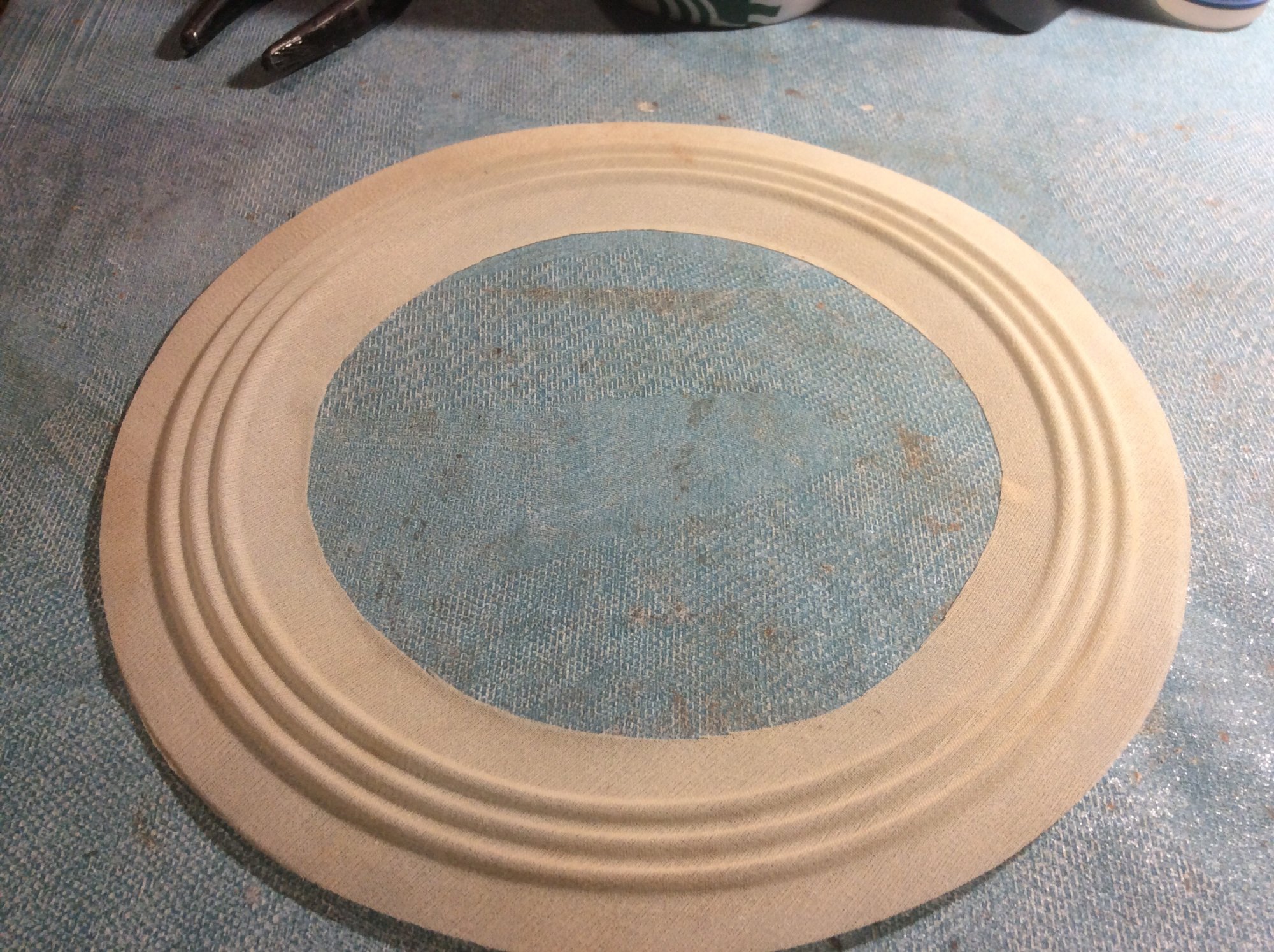

Созрел подвес 8”. Миткаль на БФ-2.
Форма с силиконовой вставкой работает.
Можно пробывать шёлк.
24,932
11,618
Да будет Вам, Александр. Какое тут творчество?
Обычное ремесло.
Посмотреть вложение 75372Посмотреть вложение 75374

А как повторяемость?
Удовлетворительные варианты у меня получались при 1.5-2 м при горизонтальной сушке, 140-150 гр С при давлении около 100 Кг ( мой вес), около 30 сек.
Дмитрий Б.
18 Янв 2022
2,208
1,819
76
100 кг на 100см2 дадут 1 кг/см2, это примерно ЦШ 25ГДН-3-4.
Площадь ЦШ 10ГД-30 прикидочно 250 мм2.
Придётся позвать ещё полтора себя!
Тут или пресс с показометром и пересчетом по площади, либо вакуумная мембрана, которая больше 0,8-0,9 не даст, однако равномерно и как жирный + возможность греть под нагрузкой.

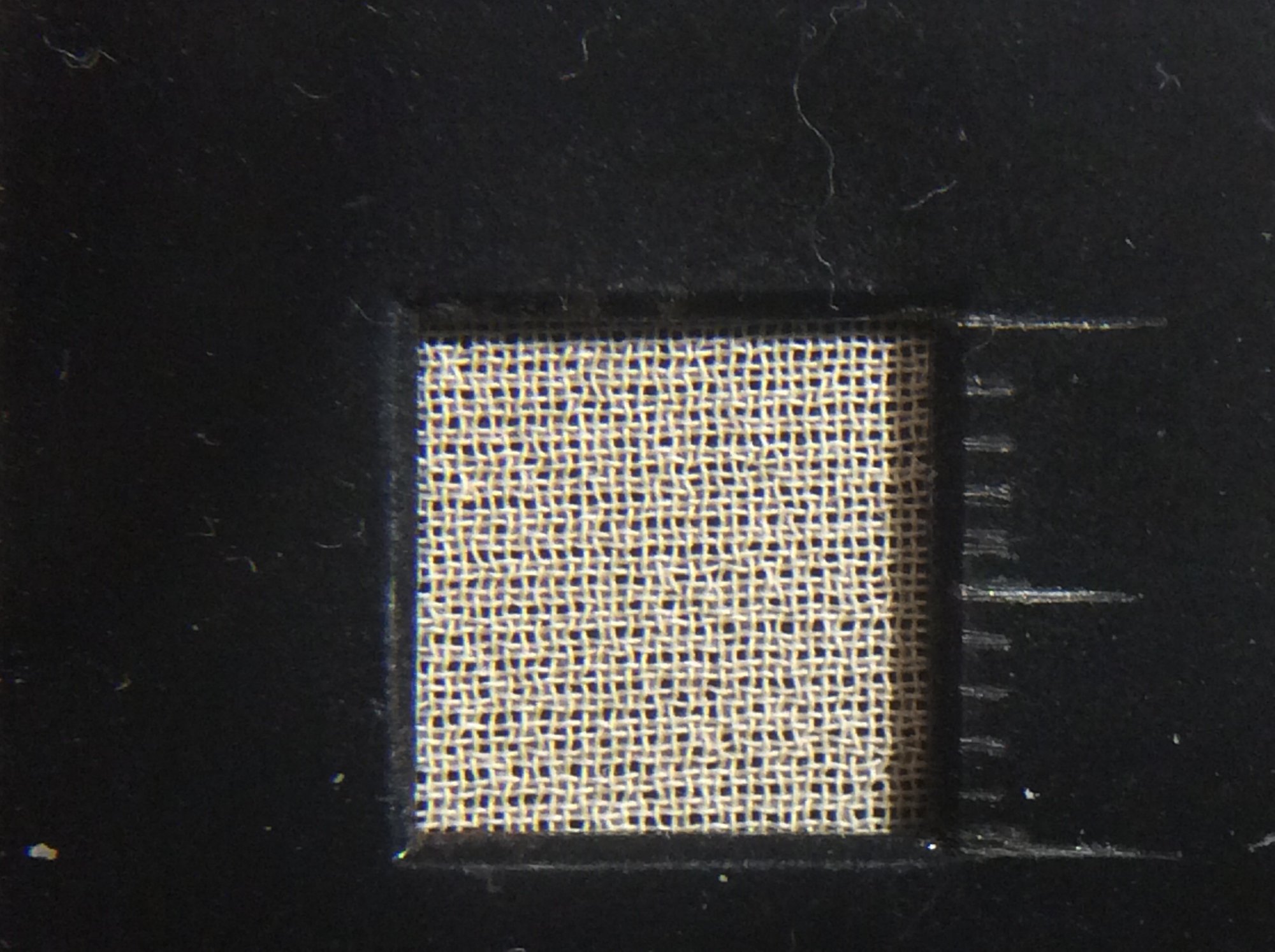

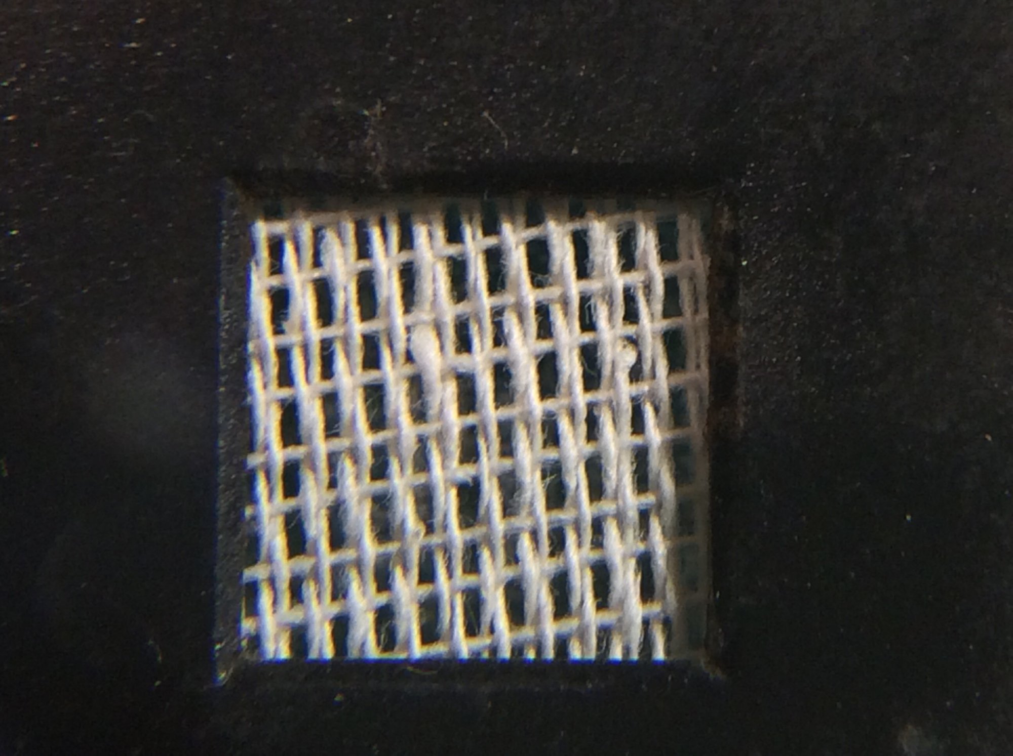

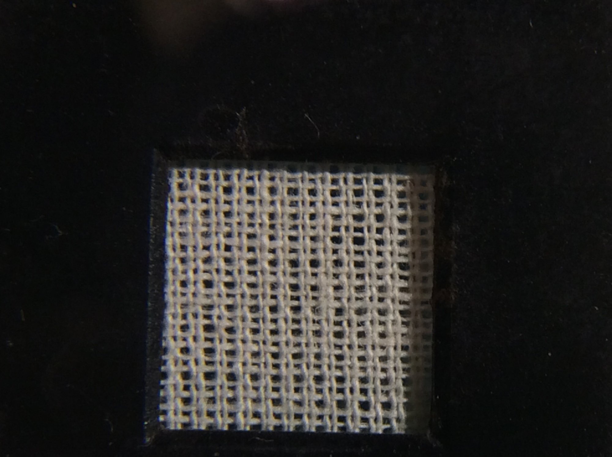

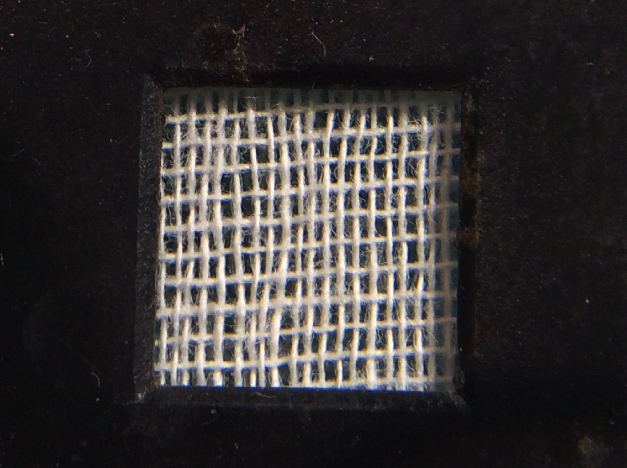

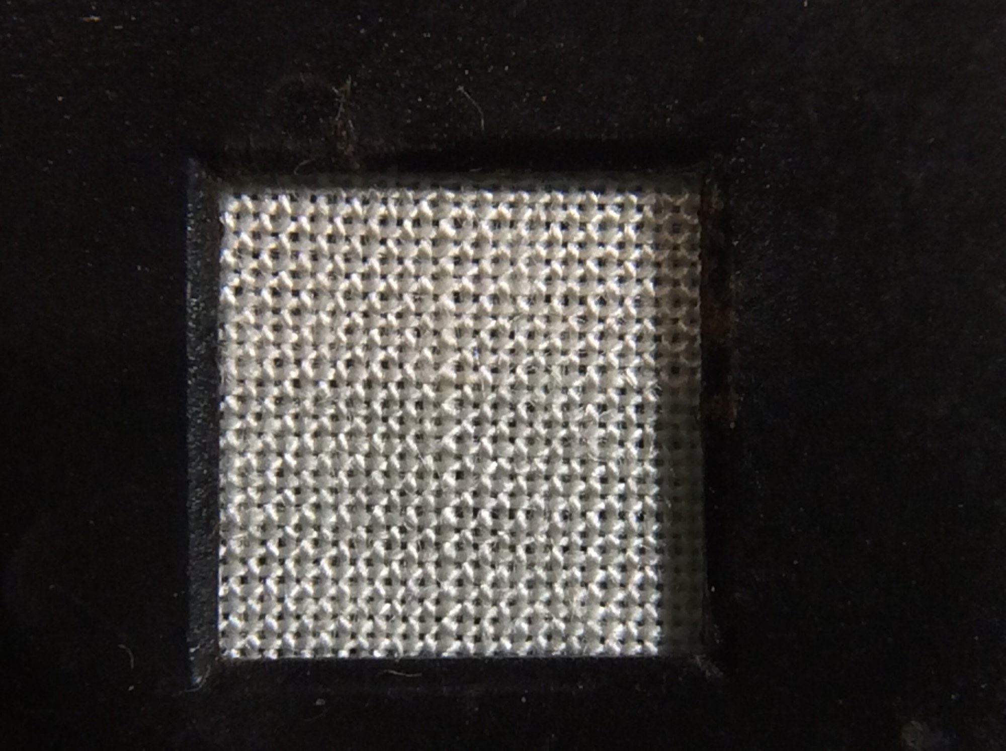

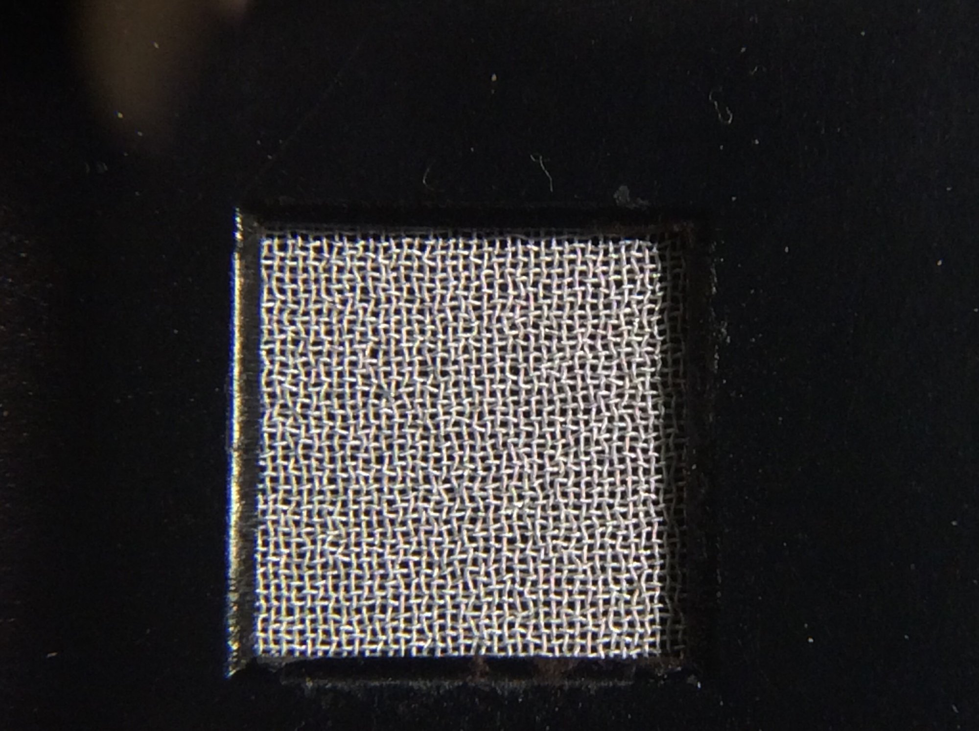

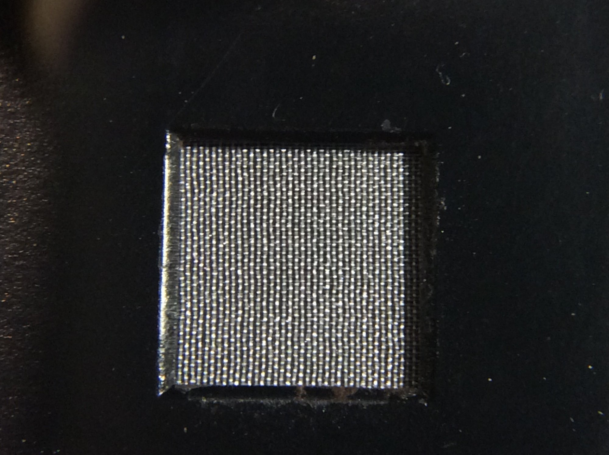

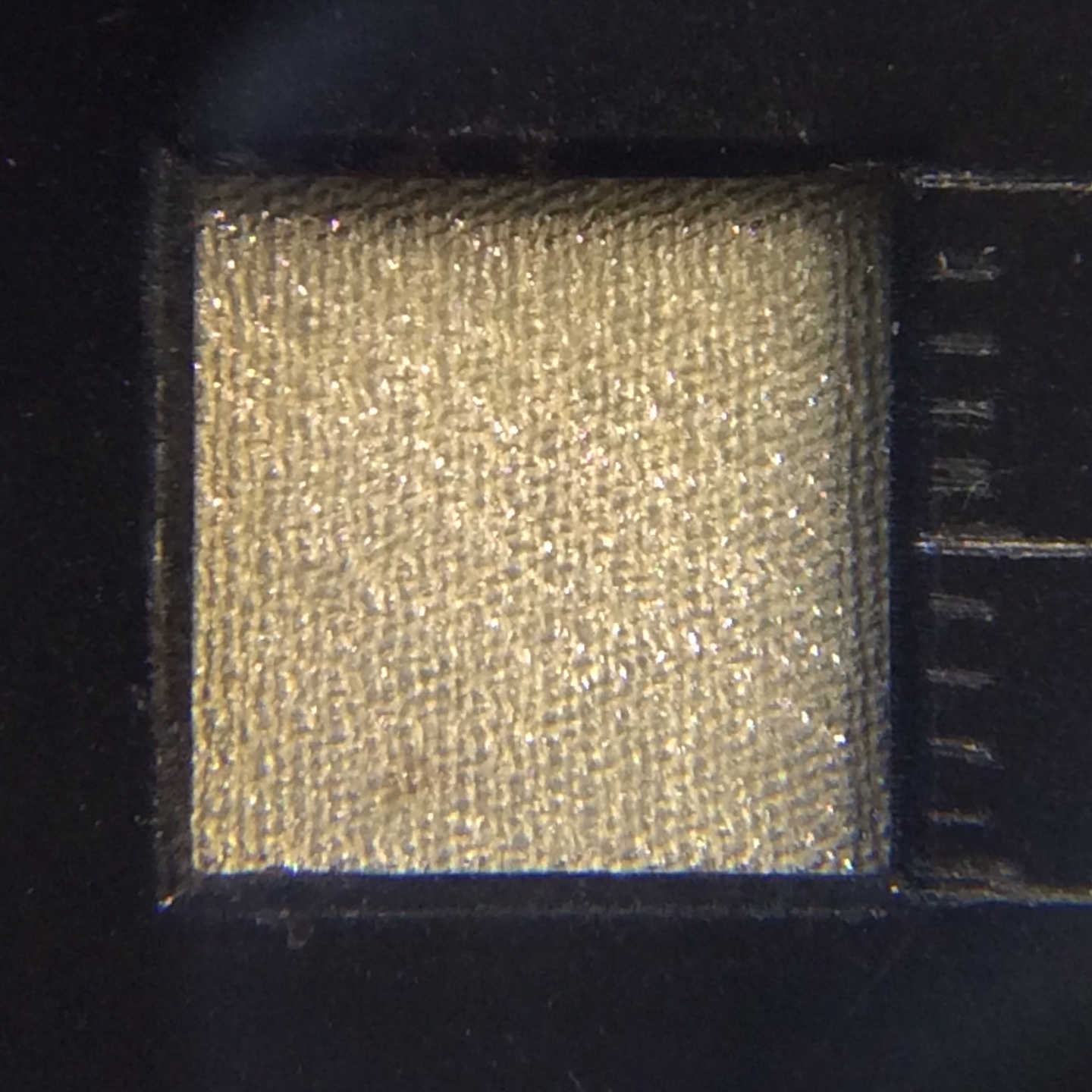

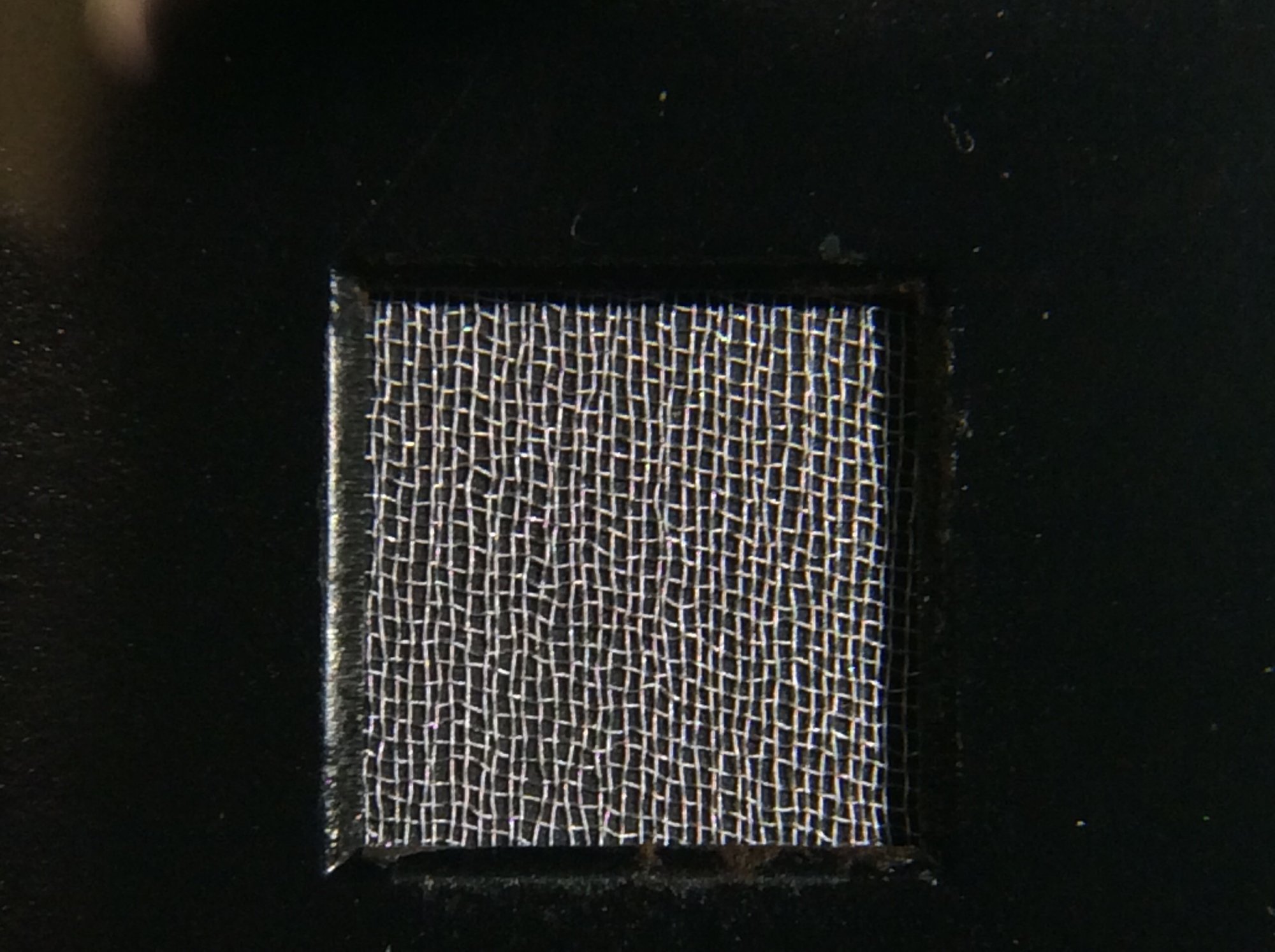

№1.
Ткань Миткаль : 100% хлопок. Плотность: 65 гр./м2. Цвет ткани миткаль: молочный.
№2.
Бязь суровая, хлопок 100% отличается от обычной бязи в отсутствии крашения. Цвет ткани естественный.
Плотность: 100 гр./м2
№3. Ткань для шитья Миткаль (ситец суровый): 100% хлопок. Плотность: 100 гр./м2 Цвет ткани миткаль: молочный. Техническая ткань для спецодежды: Суровая тонкая хлопчатоблумажная ткань полотняного переплетения.
Вероятно именно из такой ткани делались ЦШ для 4А-32.
(Сравнивал толщину нити и плотность плетения).
№4.
Та самая ткань из аптечки.
P.S. Квадрат мелкоскопа 10х10 мм.

у парамедиков есть такая, видел на курсах.
Правда где ее в России взять - хз
Сто % это хлопок. Тонкие нити, плотное плетение.
Предполагаю, называется такая тряпка - перкаль.

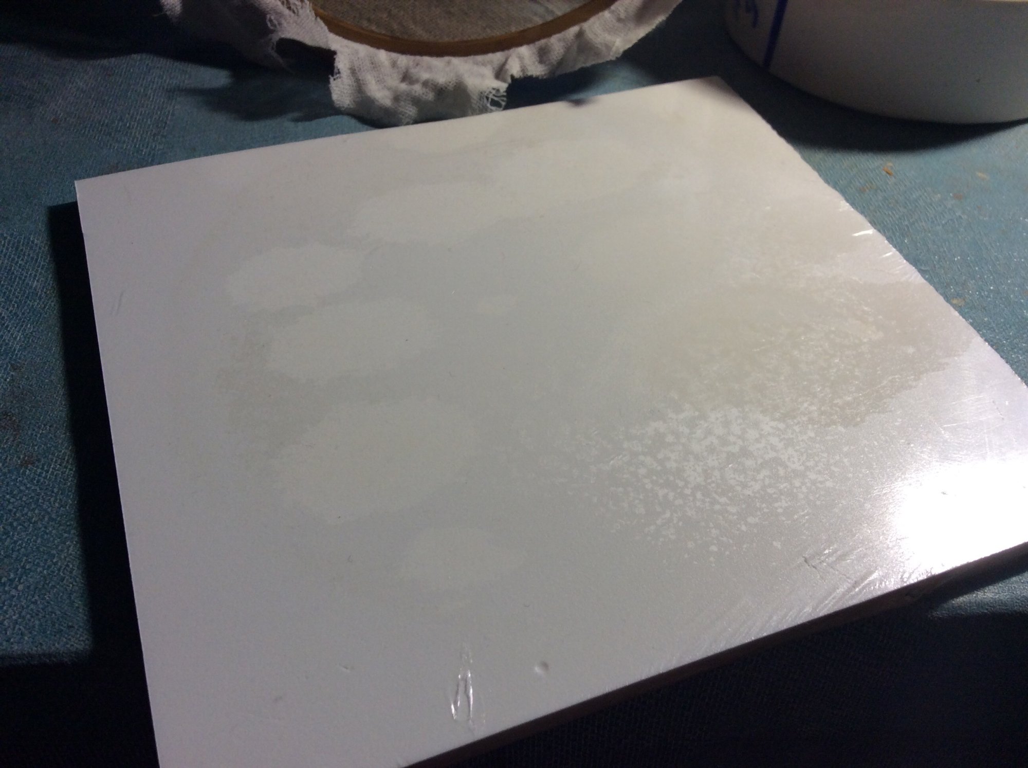

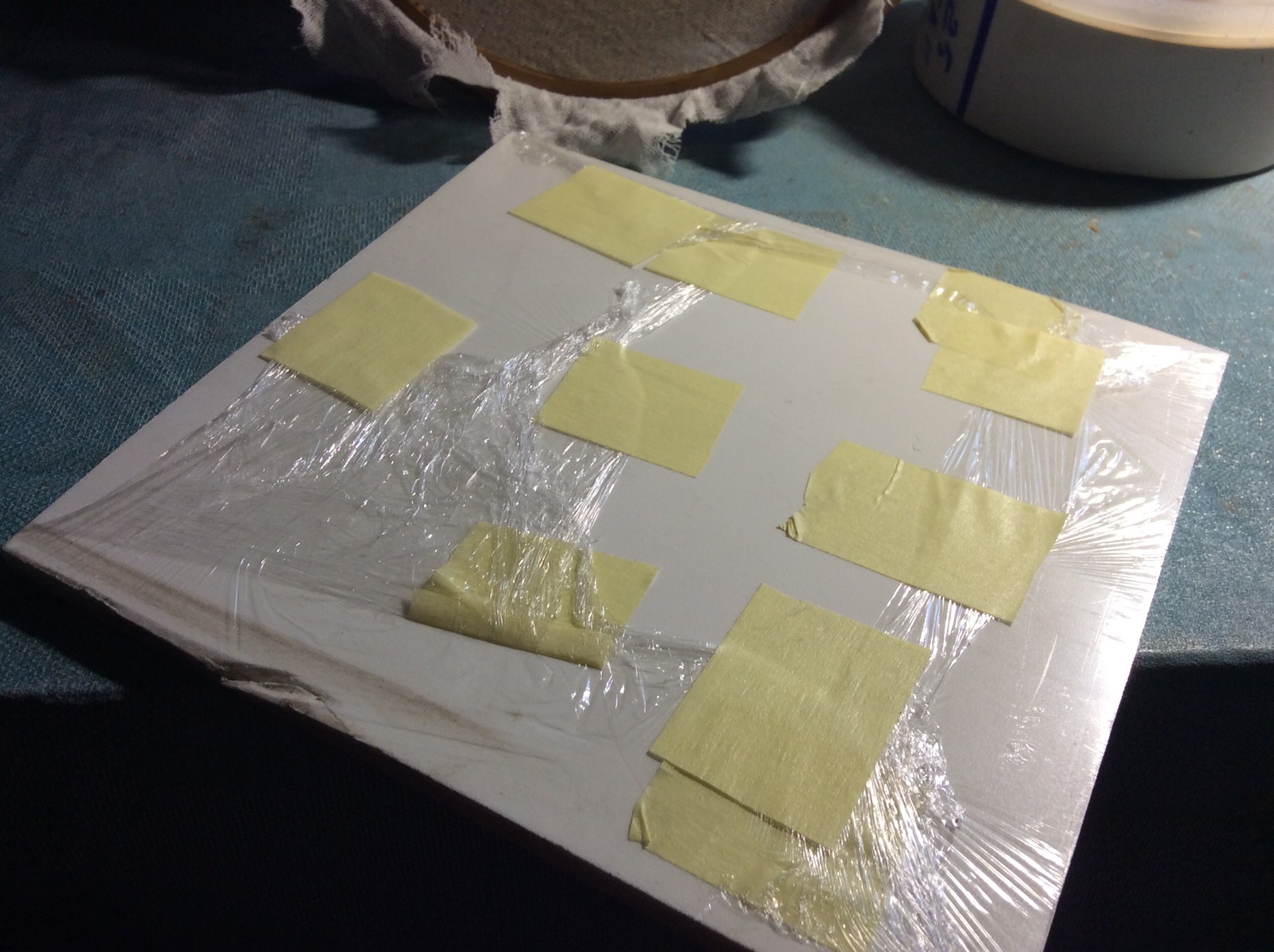

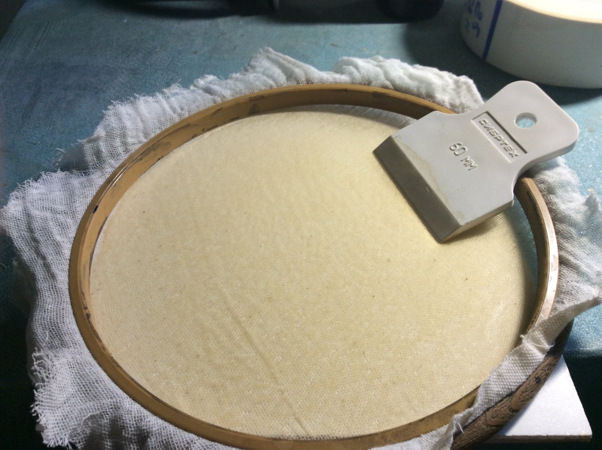

Как быстро и равномерно намазюкать БФ на тряпку?
Натягиваю на пяльца.
Наливаю клей по центру и распределяю резиновым шпателем.
Гоняю волну до полного еёного исчезновения.
Внизу кусок белого ПВХ обтянутый пищевой пленкой.

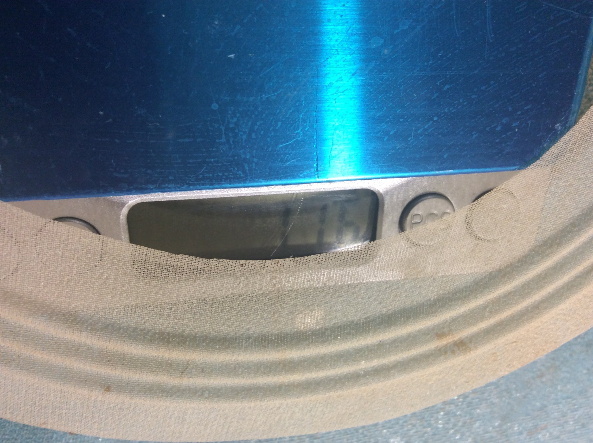

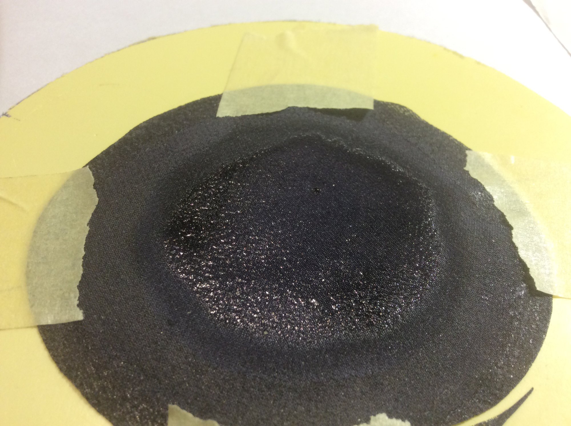

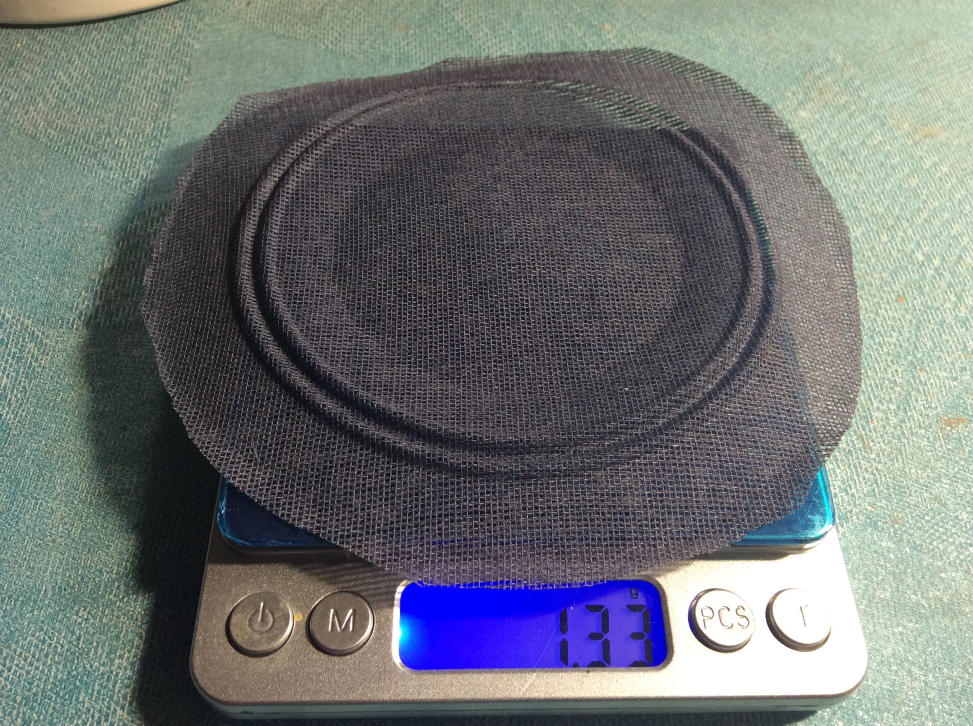

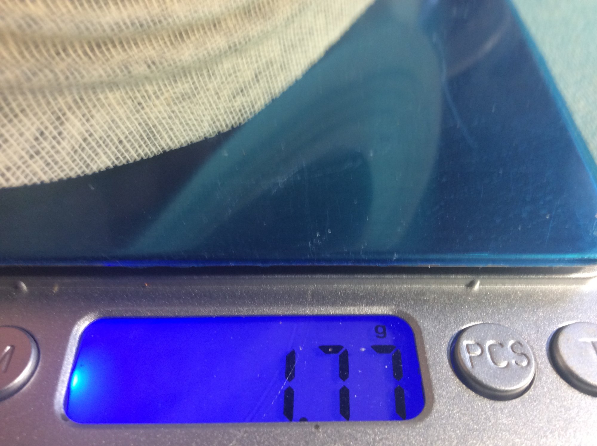

Проба с шелком. Подвес типа 10ГДШ.
С шелком менее 10 мм, даже пробывать нет смысла. Держать диффузор не будет.
Сделал из шифона 10 мм. Ещё обрезать по внутрянке и будет 1 гр.
Пропитывал БФ-2 50% в этиловом спирте.
После пропитки латексом 2 слоя. Все поры закрыты.

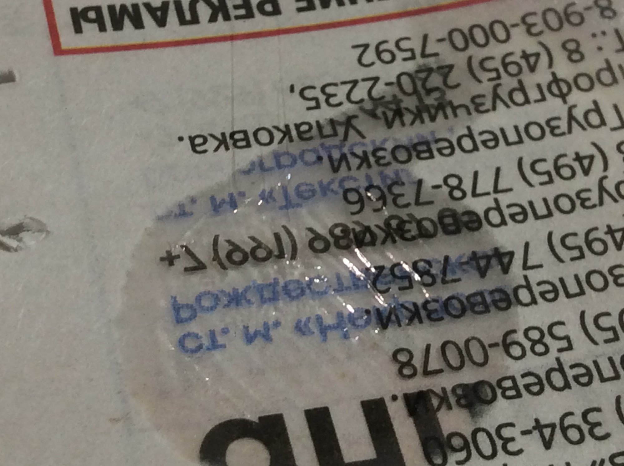

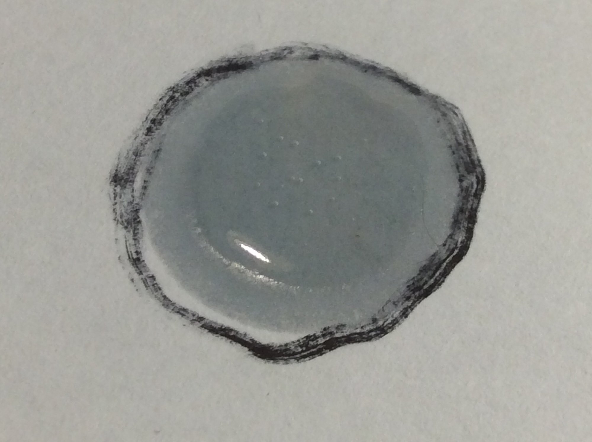

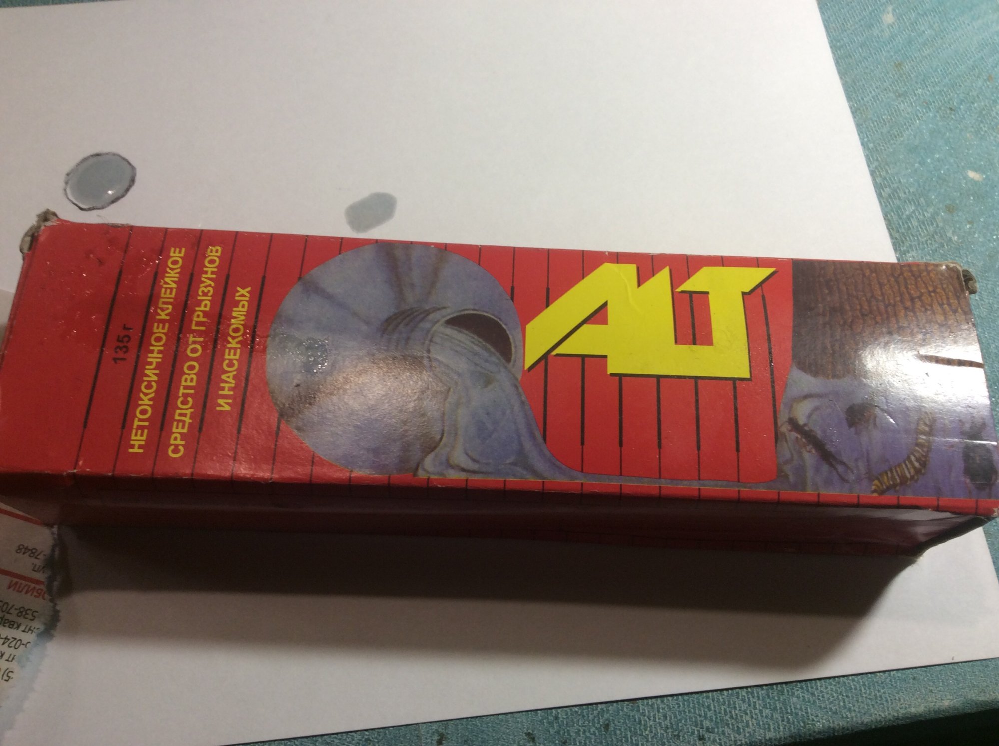

Прикупил для опытов крысиный клей.
Расползается по бумаге - мама не горюй!
Три для на офсетной бумаге:
На газете:
Газета почти прозрачная получилась.
На ткани:
Виден ореол?
