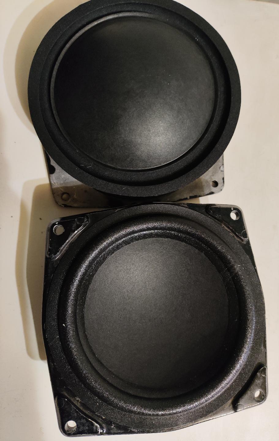

Хоть я сам и делал тканевые подвесы, но в случае 20гдс проще не затевать всё это, а купить готовые. Там ткань мягкая и очень тонкая. Я сам такие бы не сделал
Подвес для динамика 20ГДС, 15ГД-11 из пропитанной ткани Р125-1TP 1 шт.
На фото они наклеенные. Я брал, цена была немного ниже.
ЦШ у них тоже мягкие и лёгкие. В сумме выйдет Герц 50 резонанс.

!О! Вроде бы на том же сайте искал и кроме резиновых ничего не находил, правда последние по 75 рублей... Согласен - проще купить! Хоть я планируются опыты с плоскими диффузорами, соответственно может понадобится более чем пара подвесов.
з.ы. а где почитать за динамики на фото? Я смотрю там интересный диффузор какой ))))

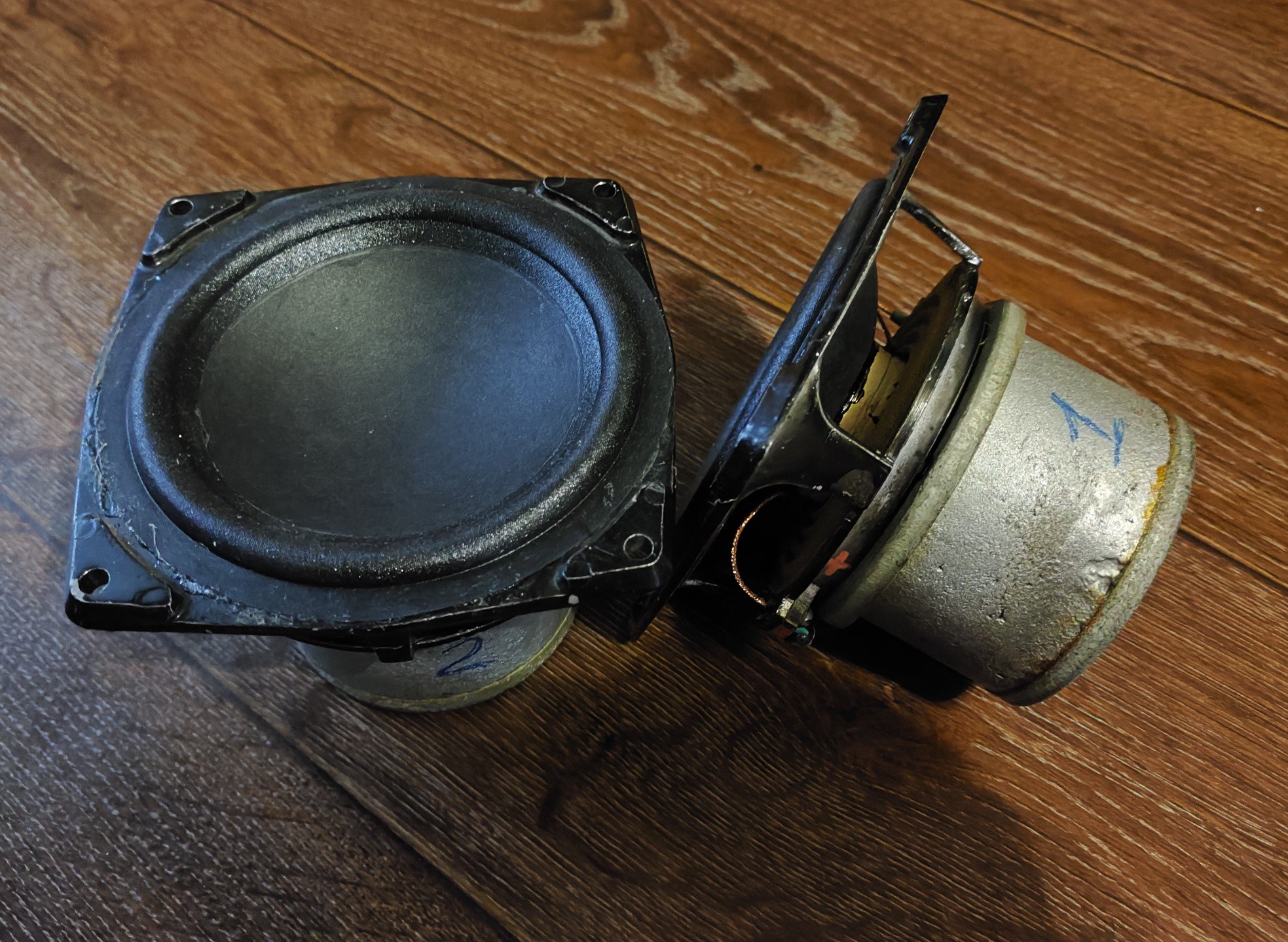

Да я особо не делился про них. Решил попробовать сделать диффузор как у некоторых фирменных из сплошного блюдца. Для этого взял колпак кажется 95 мм. Магниты от 10гд-30е, ЦШ расширенная от 20гдс. Муторно делать чтоб катушка ровно по высоте в зазоре вышла, отверстия то как обычно под неё нет.
Но АЧХ не то, чтобы прям дрянь, но и не супер. Разобрал. А позже ещё и уронил одну МС, а она же АЛЬНИКО, так что теперь и не попробовать переделать если что-то в голову придет.
Советую лучше купить китайские диффузоры с подвесами. Подвесы мягкие, неожиданно приличные миды в двуполоску вышли. Это если мидбас желается в Кубики.
