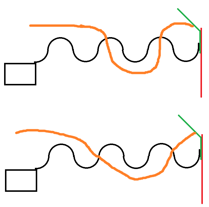

Видел когда подводящие провода продевают через ЦШ. Набросал два эскиза. Как правильно продевать провод?
