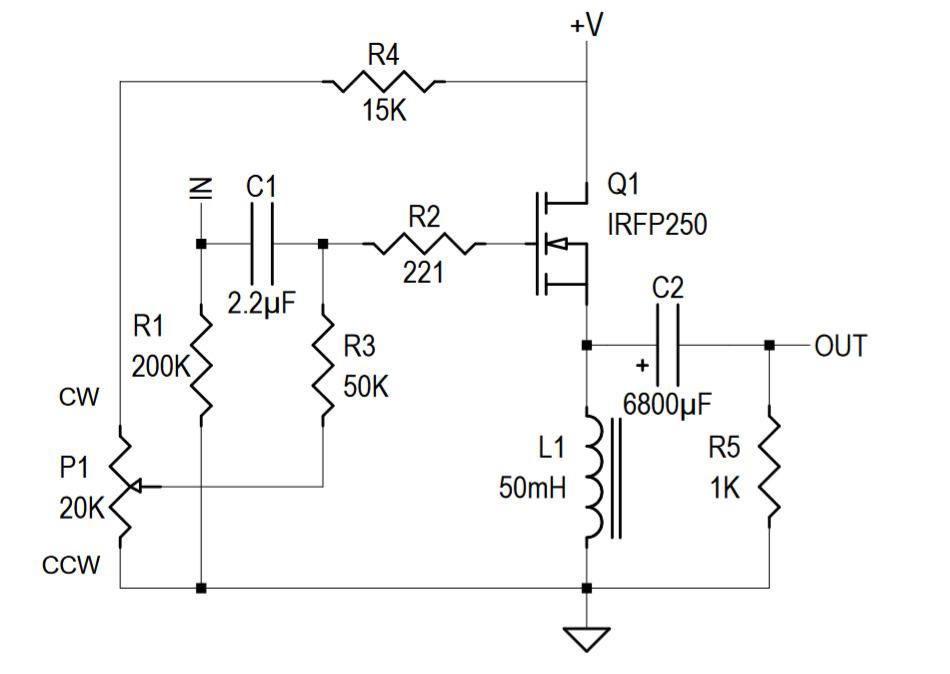

Здравствуйте покритикуйте достоинства , недостатки.
Схема
Схема из pdf файла
Тема на diyaudio
Build This MoFo!

Мне все равно как он звучит , но игнорировать элементарные требования по безопастности нельзя. А у вас при потере контакта токосъемника с проводящем слоем затвор по постоянному току будет висеть в воздухе
23,300
10,739
В данной схеме потеря контакта бегунка и подковки не приведет к аварии. Полевик заткнется и все.

Делал подобное в начале поиска . Самая первая схема , проба сил, когда латералы приобрёл.
звук сперва порадовал, ясный, прозрачный, живой. Позже выслушав резкость и жесткость в звуке на скрипке и трубе, понял, что повторитель не годится для приличного звука. И сложилась в итоге иная схема.

Это почему? По постоянке то?На обрыве .

Но мое замечание все равно остается в силе.Так делать нельзя.

Для начала огласите, как автор темы, ТТХ. Графики надо АЧХ, искажений....
Своё мнение приведите. Свой разбор полётов. Терять время (читая сторонний ресурс) ради чужих хотелок ни кто не будет.

Учтите, дроссель в истоке полевика- штука непростая, несмотря на небольшую индуктивность, представляет из себя тяжелую железяку , намотанную толстым проводом. Можно дроссель заменить резистором, с заметной потерей выходной мощности, повышенным напряжением питания и тепловыделением.

полный аналог Хьюстона , только вместо кипятильника размером со спичечный коробок стоит дроссель размером с литровую банку , радиатор нужен чудовищный потому как самостабилизацией данный транзистор не обладает .
латералы стали стоить неадекватных денег , при том что их еще и не купить (даже у НИХ) вот и попробовали сбацать то же самое на копеечном "как бы аналоге".работать будет , но емкость в почти 4 нФ ... это чем его качать ?

Дядя Паша, не тронь святое, Хьюстон не при делах. Эта схемка--повторитель, сильно не то.
Омическое дросселя сыграет роль резистора в истоке, устаканит режим и спасет от разогрева.

просите покритиковать ? пожалуйста : ток в 2-3 а , дроссель мотать проводом в 1.5-2мм , Вы себе этот дроссель вообще представляете ?ориентировочно на ОСМ -1Квт надо мотать

А я что говорю? То же и говорю. Это с виду маленькая индуктивность. А по жизни- то, что дядя Паша говорит. Сундук из железа, рельсой мотанный.

Открытый полевик - какая фиг разница, латерал он или вертикал, если работает повторителем.
Во-первых, полуоткрытый, а во-вторых, разница-то есть - это форма сигнала, вольт-амперные характеристики разные, нелинейность разная, порог открывания - разный.
Транзисторы IRFP и им подобные делаются для ключевых каскадов. Для них важны именно ключевые параметры - время переключения, сопротивление в открытом состоянии и т. п. Вы лучше меня знаете, что они делаются не для звука.
У них между состояниями "полностью открыт" - "полностью закрыт", есть, конечно, относительно линейная область, но её линейность никому не нужна.
Относительно того, что "повторитель не звучит", позвольте усомниться: выходные комплементарные и квазикомплементарные двойки-тройки - это почти всегда повторители, "параллельный усилитель Агеева" - тоже повторитель. Фолловер (так пишут те, кто не знает перевода этого слова на русский язык) Чуфолли - тоже повторитель, и он хорошо звучит (не делал из-за чудовищного нагрева, но верю отзывам).
А вот сделать хорошо звучащий усилитель на повторителе из ОДНОГО ключевого полевого транзистора - это вряд ли. Нелинейность такого каскада однозначно будет высокой, всякие стабильности пока не учитываем.
Гордый UZVER ответов так и не дал - он человек первого сорта, заграничный, отвык от чужого хамства, и не замечает своего.
Похоже, он не представляет уровня музыкального сигнала от обычных источников, это не 2 В и даже не 1 В, а по факту, как правило, на уровне 0,25...0,5 В. Пусть повторитель его не уменьшит, пусть. Тогда мощность на выходе будет, пусть (0,5 х 0,5) / 8 = 0,031 Вт...
Поэтому необходим ХОРОШИЙ предусилитель, и надежды на хиендовский усилитель на одном транзисторе превращаются в пыль.
Пусть Бокарёв икает, но повторюсь, его двухтранзисторный усилитель с маломощным биполярным транзистором на входе, лучще в тыщщу раз.
И какой после этого смысл обсуждать вышеприведенную схему без режимов, с неизвестными токами и напряжениями?

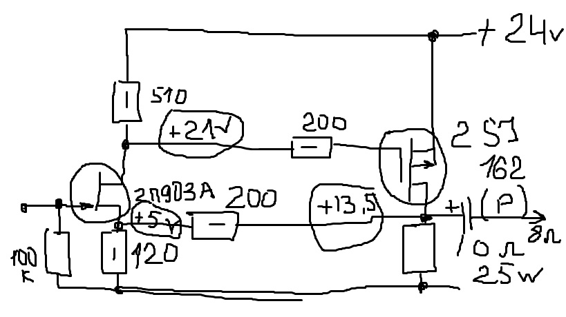

С год взад повторил почти такой, как у Саши, но с Fairchield FQP50N06, снял с развалов, у них Свх=1200пф, Свых=440пф, сам даже измерял. Сделал с предом на 6н14п, +250в питание, работает

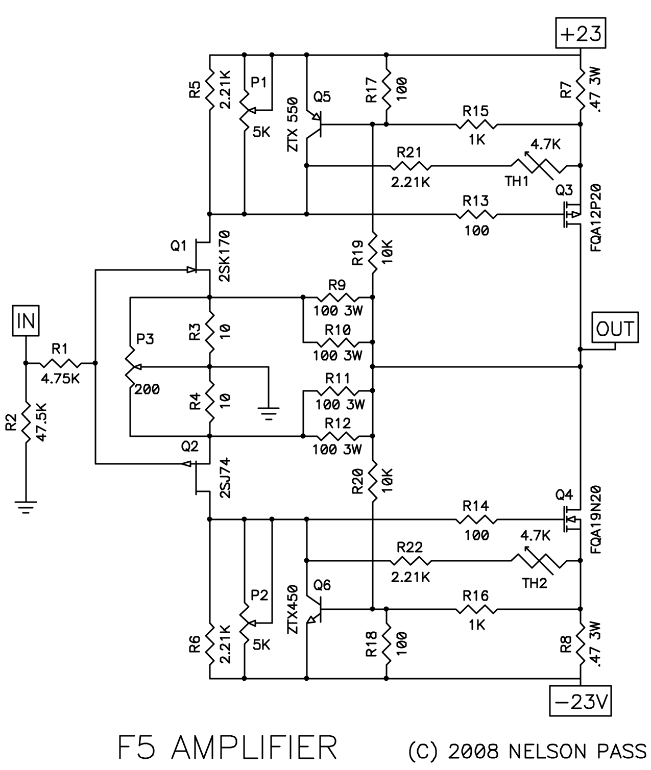

Наиболее совершенный вариант из этого класа, который есть у меня - усилитель Нельсона Пасса F5.
Только он (из моих усилителей) переигрывает мой фабричный японский усилитель (не скажу какой).
Полностью симметричный, только на полевых комплементарных транзисторах, именно усилитель, а не повторитель, без конденсаторов в звуковом тракте, всего две пары тразисторов (двумя штуками обойтись невозможно).
Заявленная автором мощность - 25 Вт в классе А (я не измерял), а для мгновенных пиков до 50 Вт (все вопросы к Нельсону Пассу).

Пасс F5 по сути отсимметриченный дяди Сашин . Мне бы комплемантарный нашему 2П903а джифетик- сочинился бы Пасс F5
ПС. Начинал опыты с полевиками тоже со всяких Хьюстонов и Пассов на одиночных транзисторах, ужаснулся результату. Не знаю, кем надо быть, чтобы эту жуть считать высококачественным усилительным каскадом. Мешок с д....м
Бруски свою схему представил, с оос сток-затвор. Все бы ничего, но входное сопротивление её никакое. Смысла в полевике негусто.
Я ничего плохого сказать не хотел. Использование чужих идей для разработки своих конструкций считаю абсолютно верным и единственно правильным, так делают все люди и фирмы в мире (нередко оказывается, что "это" кто-то придумал раньше, и новый изобретатель об этом даже не знал, ну и что? мы не в патентном бюро).
Помимо комплементарных выходных транзисторов Пасс поставил комплементарные входные. И это для меня оказалось Проблемой, когда хотел собрать этот усилитель сам. Имея несколько десятков КП303 и КП103 я толком так и не смог найти хорошие пары. Кроме того, по паспорту наши транзисторы низковольтные.
Помог мне... наш человек уехавший жить в Австрию, он купил для меня набор с платой и передал через своих родственников мне, до сих пор вспоминаю про него с благодарностью.
К моему изумлению, входные транзисторы оказались действительно комплементарными (я измерял), я с трудом поверил своим глазам.
Конечно, переключательные транзисторы на выходе - недостаток, зато недорого и они доступны.
Увы, советская элементная база накладывала ряд ограничений и не все схемы можно было на них повторить.
Зато симметричное включение позволило резко увеличить мощность. При увеличении напряжения питания в два раза, мощность растёт в 4 раза.
Зато идея, схемное решение пригодились.
https://myelectrons.ru/compliant-constant-current-source-tcj/ Здесь вся история сочинения схемы АБ1 , с нуля буквально.

Именно так всё. Наши 103 и 303 ни разу не комплементарные пары. Особенно 103 с их куриными предельными параметрами

Если самодельный и со своей платой, думаю многим из нас было бы интересно узнать подробности.
Думаю, единицам, а не многим. Свою плату я когда-то нарисовал и даже в основном спаял, но до конца не довёл (см. выше).
Деталей мало, монтаж не критичен, поэтому при желании можно собрать самому.
Проблема в ПОЛЕВЫХ транзисторах, они должны быть именно такими и комплементарными по характеристикам. Можно поискать на Али. На память - входных транзисторов одного типа - навалом, другого - есть, но дефицит.
Не делал, но на 100% уверен, что для пробы можно резко уменьшить напряжение питания, скажем до +-15 или даже +-12. Мощность ясно дело, тоже упадет в разы, пропорционально квадрату, но и тепло тоже, и станет ясно: понравится - не понравится, если да, то далее просто увеличить питание, радиаторы и немного подстроить.
У Пасса усиление небольшое, но мне хватало. Чтобы использовать усилитель на всю катушку, надо взять ламповый предусилитель с усилением на глаз примерно 10. Понятно, что ток покоя лучше согласовать с сопротивлением колонок, поэтому 8 ом предпочтительнее.
