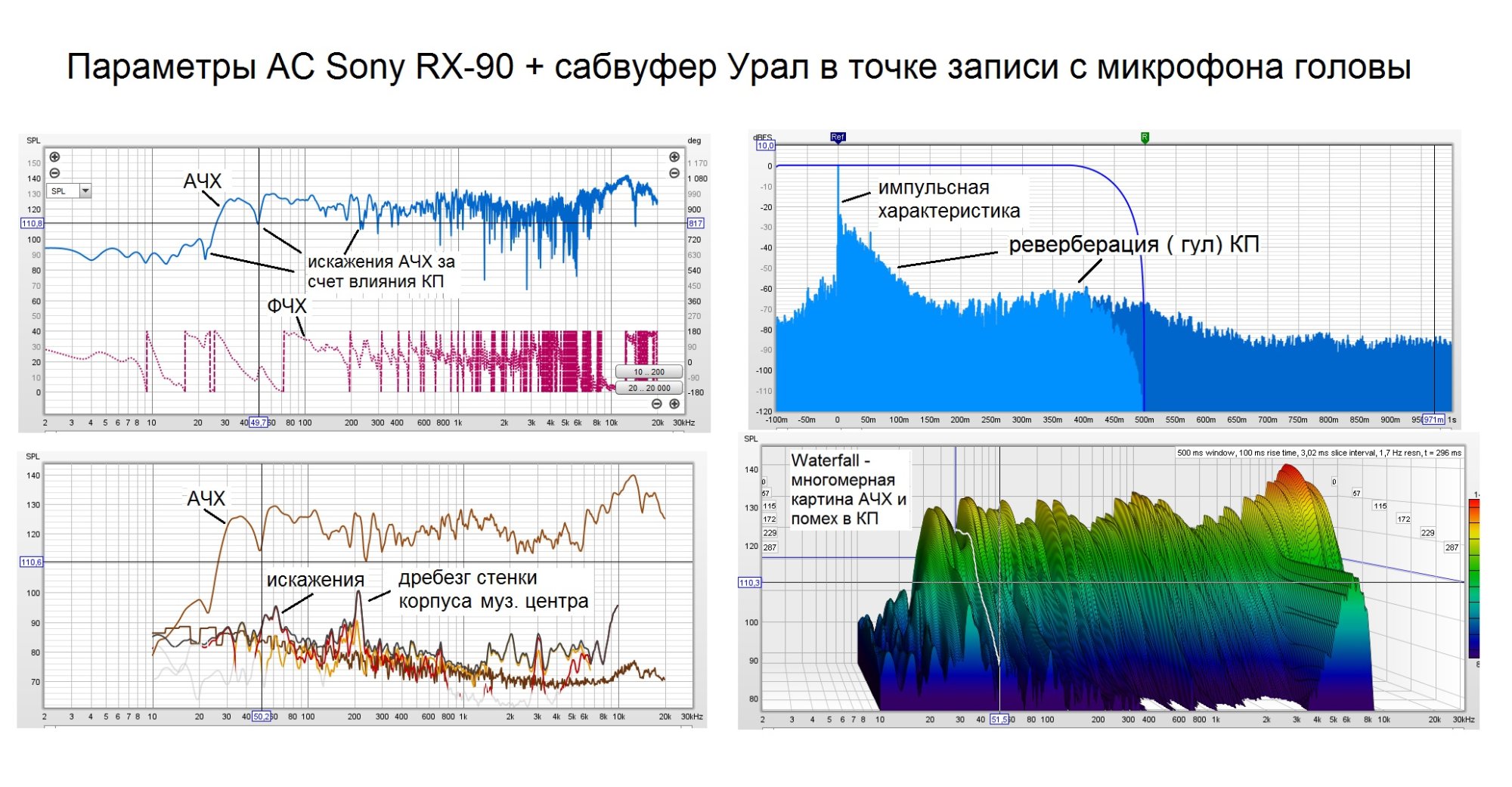

В этом видео показывается работа эквалайзера из Китая, с помощью которого можно существенно улучшить АЧХ и ФЧХ ваших АС и даже частично снизить влияние КП - за относительно небольшие деньги и быстро по времени.

А кто вам мешает с помощью такого девайса получить почти идеально ровную АЧХ вашей достаточно кривой АС? И даже на ШП динамике можно получить очень ровную АЧХ и ФЧХ. Вам этого мало, или слишком дорого при ценнике - 700 р. за плату?

А какие искажения у ваших колонок, не уж-то под -80-100 дБ, как у этого эквалайзера? 🤔
Уверен, такой простенький вопросец вас уже поставил в загадочную позу.smile_1
Это же обычный, графический, 15 полосный, эквалайзер. +/- N дБ.

Поймите, эквалайзер, это не игрушка. один раз скорректировал свои АС, например, работающие в ближнем поле и забыл. А вы должны думать и включать прогу каждый раз в компе. Это не совсем удобно. о коррекции под +_ 12 дБ лучше и не говорить. _da Тут надо сразу либо менять колонки, либо конфигурацию расположения АС и точку прослушивания в КП. Этот девайс будет хорошо работать при регулировках не больше +-6 дБ.
    384.9 KB · Просмотры: 28
    397.9 KB · Просмотры: 28
    376.4 KB · Просмотры: 27
    384.1 KB · Просмотры: 27
    336.6 KB · Просмотры: 23

Это не важно. Не принципиально, эквалайзер встроен в проигрыватель или в виде отдельной программы. Тут речь о другом. Один раз его настроил и он будет потом работать в оптимальных настройках как элемент всей системы от любых подключённых к нему источников сигнала, а не только от сигнала компа. И для настройки многополосного эквалайзера потребуется предварительные измерения АЧХ в точке прослушивания, с использованием измерительного микрофона. Просто так - на слух или наугад крутить ручки 15 полосного, или, например профессионального, программного 31 полосного эквалайзера (Equalizer APO 1.2.1), это бесполезное занятие. Если есть необходимость в темброблоке, то можно использовать 5 полосный вариант такого по конструкции эквалайзера.
https://www.ozon.ru/product/plata-e...m-perednyaya-panel-predusilitelya-1952756675/
Вот тут, да, уже можно и на слух попытаться подстроить систему, если лень заморачиваться с микрофонными измерениями АЧХ. Только и это сделать чаще всего не легко. Нужно такой эквалайзер или темброблок брать с собой в точку прослушивания из стойки аппаратуры, чтобы звук настраивать именно в этой точке прослушивания. А это не всегда возможно сделать. Нужен либо пульт управления работой эквалайзера, либо придется тянуть провода и устанавливать эквалайзер рядом с точкой прослушивания, чтобы можно было крутить его ручки в точке прослушивания.
