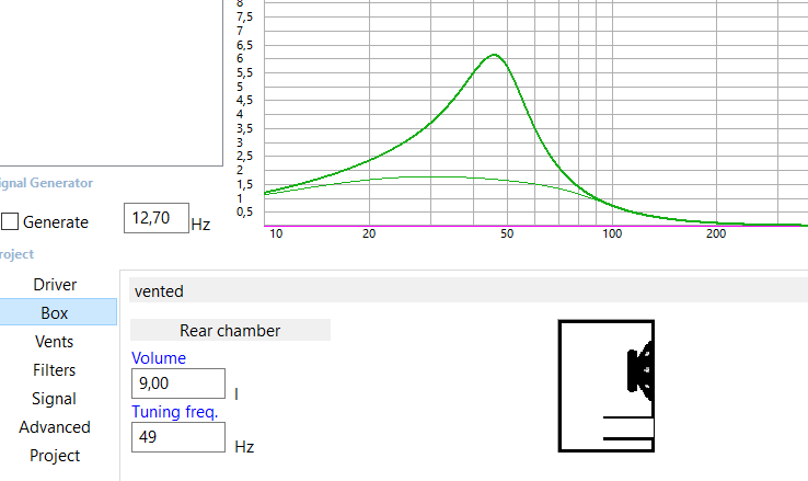

Совершенно неверное представление о физике процесса. Задувает свечку как раз на резонансе. За пределами резонанса - "ветры" ощутимо спадают. Как бы резонанс - он везде, и в Африке...
Частота настройки ФИ - 49 Гц.
smile_24
Не хочется даже комментировать ваше сообщение, ну да ладно...
Воспоминания о работе инвертора в основном по телепанию пассивника, замеру отдачи порта микрофоном да по Z-кривой. Методику "мокрой руки" и обдува ее потоком воздуха из порта не применял или забыл. Знаю лишь, что максимальное движение воздуха было , когда динамик телепался, а это антирезонанс порта и частота ниже среза.
Насколько я знаю, при правильной настройке ФИ динамик визуально неподвижен, а поток воздуха из трубы рвёт не только пламя свечи или сушит руку.....
Забытая методика мокрого запястья(!) показывает, что ветер даже от диффузора динамика "дует".
Советую еще раз освежить память насчет ФИ(проще пареной репы с вашим инструментарием), а речь ведется, именно, про него. Телепания пассивника -это другое...
Это скорость воздуха в трубе 15ас-101
Советую еще раз освежить память насчет ФИ, а речь ведется, именно, про него. Телепания пассивника -это другое...

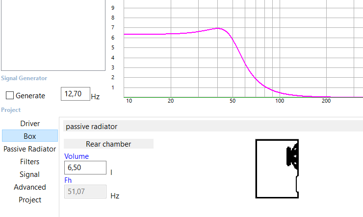

А вот так телепается ПИ5 на том же динамике(добавил сигнала для картинки)
Тут как раз ваши наблюдения в силе, ниже резонансной частоты - рост амплитуды.
Одно нельзя притягивать за уши для объяснения поведения другого!!!
ПС Видно, что добротность ПИ не очень высока!
Надо- вспомним. А по реальным воспоминаниям- из удачно настроенного порта валит могучий плотный низ, который не нужно домысливать или прислушиваться в упор ухом. Только большинство колонок - с другой, идиотской настройкой. Ну , есть сигнал из порта, да толку с него.
Наглядно, понятно, спасибо!
