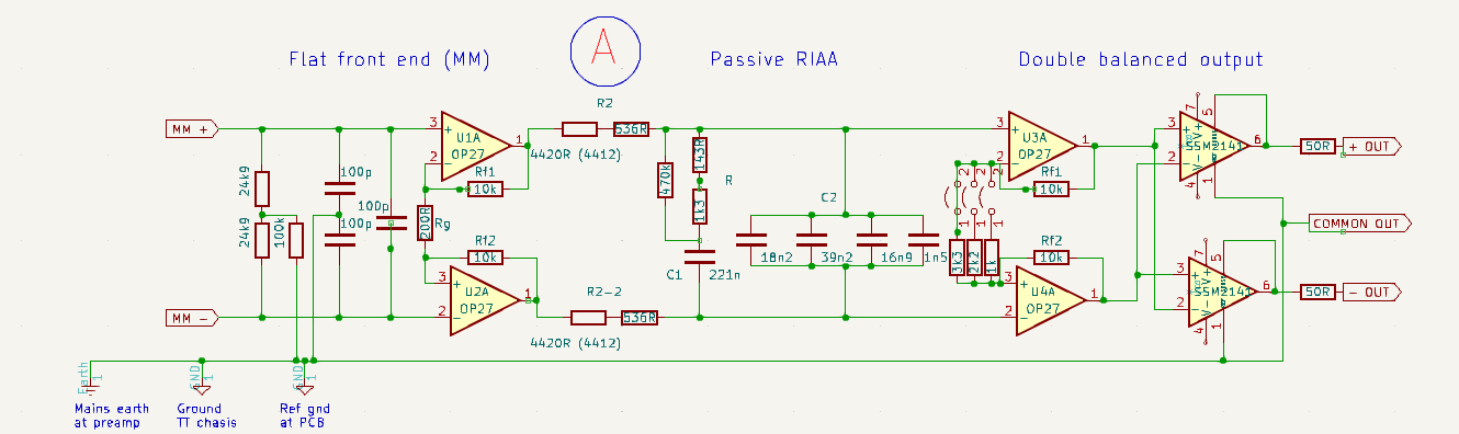

В кои-то веки на дие нашлось что-то стоящее:
Пассивная коррекция, всё, как вы любите.

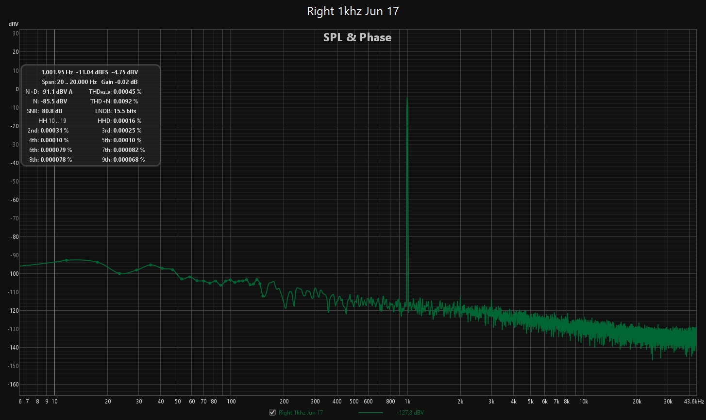

С линейностью превосходно. Но только на 1 кГц, как и у Сухова.

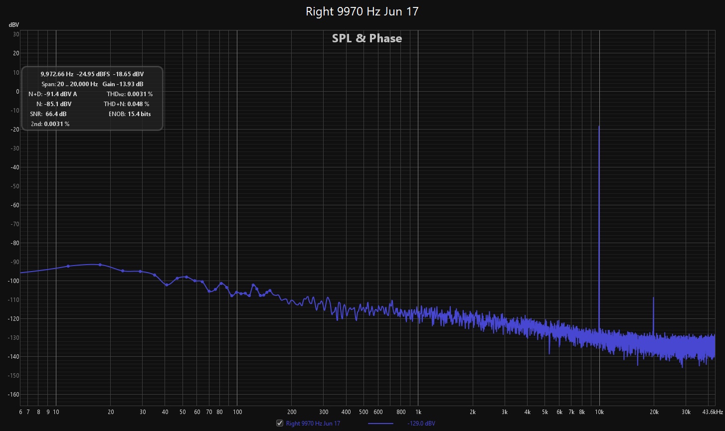

На 10 кГц уже хвастать особо нечем: упало петлевое усиление, линейность повисла на пол-шестого. Не умеют в линейность, никак.
AD8429 гораздее в симметричной схеме на входе и лапка REF у нее есть, что удобно.
Может, все-таки, MM?
У MM один из выводов катушки обычно соединен с экраном головки за исключением ГЗМ-008, ГЗМ-028 и их варианты классом ниже, в которых это соединение можно раскоммутировать. Ну, может, еще есть какие-нибудь такие, не знаю.
Поэтому балансность особой выгоды на принесет.
А учитывая, что каждая входная OP27 еще и будет весело шуметь сама по себе...

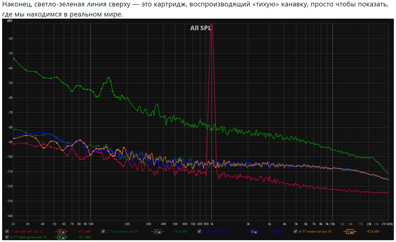

Шумы они намерили такие:
На словах сказали так:
  • Кажется, вокруг шума много шума. Конечно, это важно, но в какой степени? Подойдет любой предусилитель с уровнем шума значительно ниже поверхностного шума виниловых пластинок. Погоня за экстремально низким уровнем шума нужна только для того, чтобы слушать тишину, когда тонарм поднят в воздух, а громкость выкручена на максимум, а не для прослушивания музыки. На мой взгляд, любая комбинация усилителя и предусилителя с соотношением сигнал/шум 70 дБ и выше хороша (комбинированный усилитель и предусилитель, измеренный таким образом, показывает реальное положение дел).
  • [Вот потому хорошо звучит УК "Радиотехники-УП-001", и по шумам к нему нет претензий]
  • Много шума вокруг запаса по перегрузке. Поскольку за 40 лет прослушивания виниловых пластинок у меня ни разу не возникало проблем с этим «недостатком», я решил составить собственное правило, основываясь на старой таблице скоростей записи на виниловых пластинках от Shure. Если у кого-то есть более точная таблица, пожалуйста, поделитесь. Согласно таблице Shure, максимальная скорость составляет 50–60 см/с. Допустим, для неидеальных пластинок это 80 см/с с большим запасом. Это в 16 раз больше, чем выходная мощность в 5 см/с, указанная для картриджа. Мой вывод таков: любой усилитель, способный воспроизводить сигнал в 16 раз мощнее, чем указано для картриджа, вполне подойдет. Больше ничего не требуется.
Полностью согласен с этими выводами. Принцип разумной достаточности.

Где-то тут. На предпоследних страницах - схема.
В первоисточнике в комментарии к графику отмечается, что верхняя зеленая зависимость показывает шум пластинки на немой канавке, и делается довольно часто встречающийся вывод, что полученный уровень шумов собственно электроники достаточен.
Тут уж каждый выбирает сам.
Мне такое не по душе, но я не истина в последней инстанции.

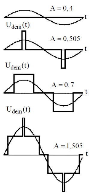

Сложности с теоремой Котельникова​
Часто теорему Котельникова воспринимают слишком буквально и возводят в абсолют. Сколько я прочитал статей твердолобых скептиков о чудесных форматах MP3 и CDDA и о безумных аудиофилах, которые впаривают всем свои ненужные DVD-Audio и DSD! Конечно же, главным аргументом у них выступает теорема Котельникова.
Начнем с того, что частоты Найквиста на практике недостаточно для передачи точной формы волны. Из-за неидеальных условий неизбежно появляются шумы и искажения: шумы квантования при записи звукового сигнала, шумы округления при его обработке и воспроизведении и не только. Принято считать, что шумы квантования не могут быть меньше половины младшего разряда квантования. Это обусловлено тем, что при квантовании звукового сигнала делается округление до ближайшего разряда, в большую или меньшую сторону. Шумы округления также не могут быть меньше половины младшего разряда, или, как его еще называют, шага квантования. Есть еще собственные шумы АЦП и ЦАП, но для них сложно привести точную цифру, ведь на них влияет большое количество факторов: конкретная реализация, количество и качество компонентов и даже окружающая среда. Обычно собственные шумы составляют несколько разрядов квантования.
Из этого следует, что частота дискретизации должна быть значительно выше частоты Найквиста, чтобы компенсировать потери при оцифровке и последующем воспроизведении цифровой записи.
Приведу пример из конспекта лекций Э. И. Вологдина «Стандарты и системы цифровой звукозаписи»:
Как видно, пока пиковое значение входного сигнала не превышает 0,5 кванта, выходной сигнал квантователя равен нулю, то есть имеет место центральная отсечка. Это приводит к нелинейности преобразования и возникновению больших искажений при малых амплитудах ЗС. Пока значение A > 1,5, выходной сигнал демодулятора представляет собой последовательность прямоугольных импульсов, у которых с изменением уровня ЗС меняется длительность. Это обусловлено ошибками квантования, которые соизмеримы с амплитудой входного сигнала. Искажения начинают заметно уменьшаться только при A > 2.
За А взята амплитуда сигнала.
В приведенной цитате речь идет только о шуме квантования, причем взято минимально возможное значение — 1/2 шага квантования. Шумы округления оказывают примерно такое же влияние — минимум 1/2 шага квантования.
