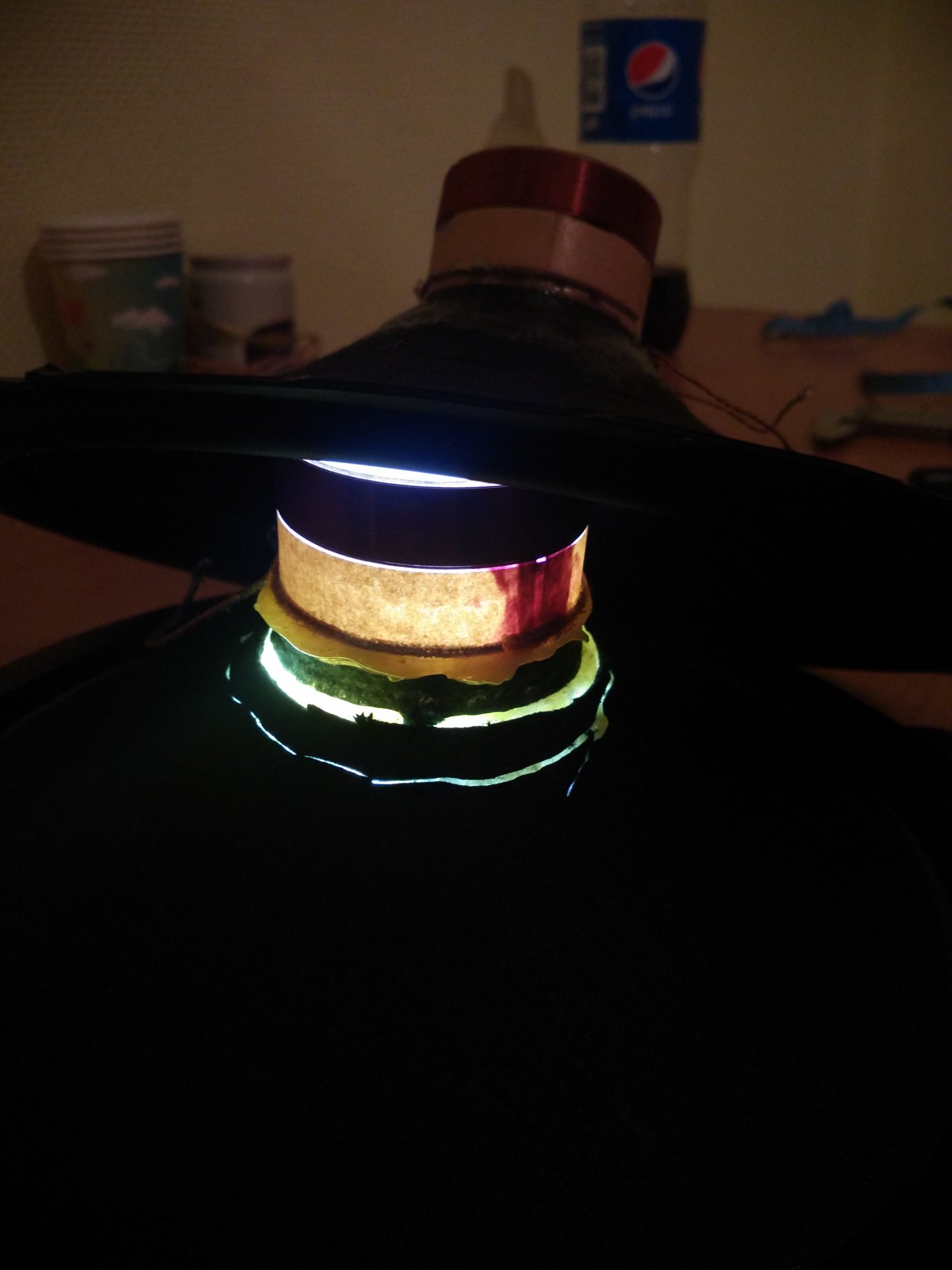

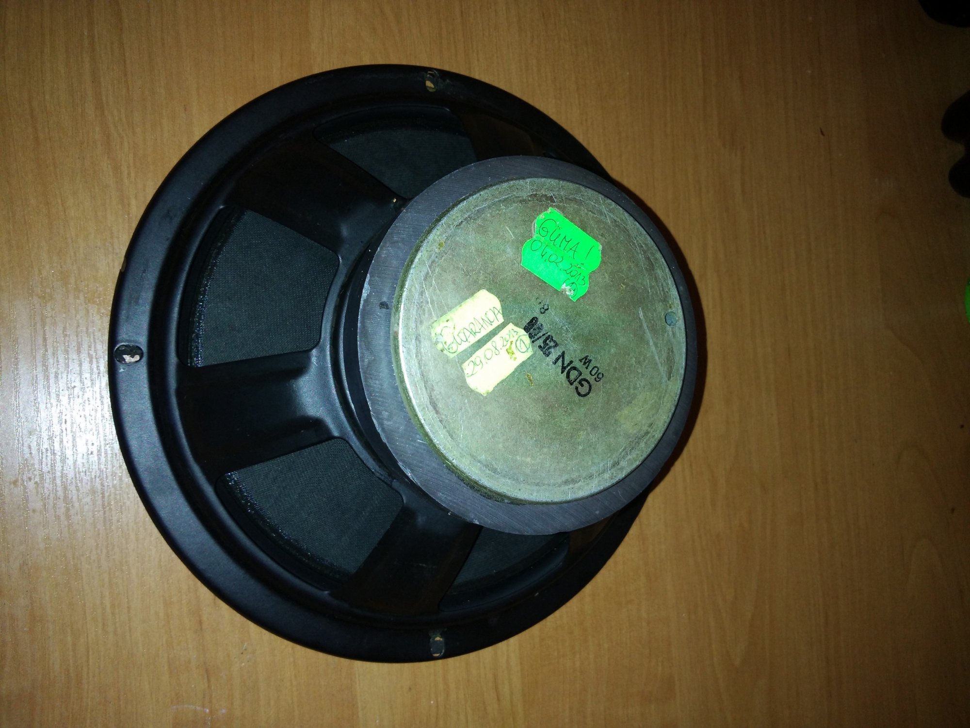

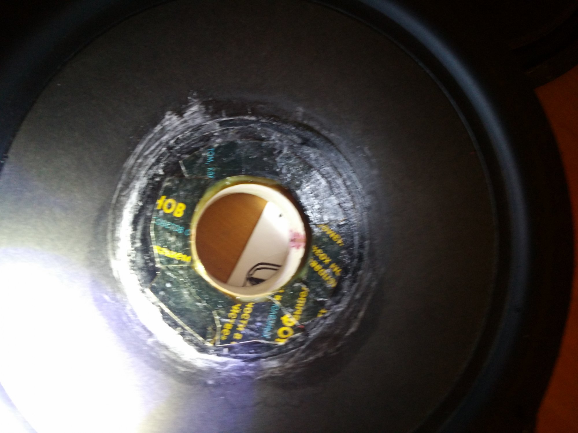

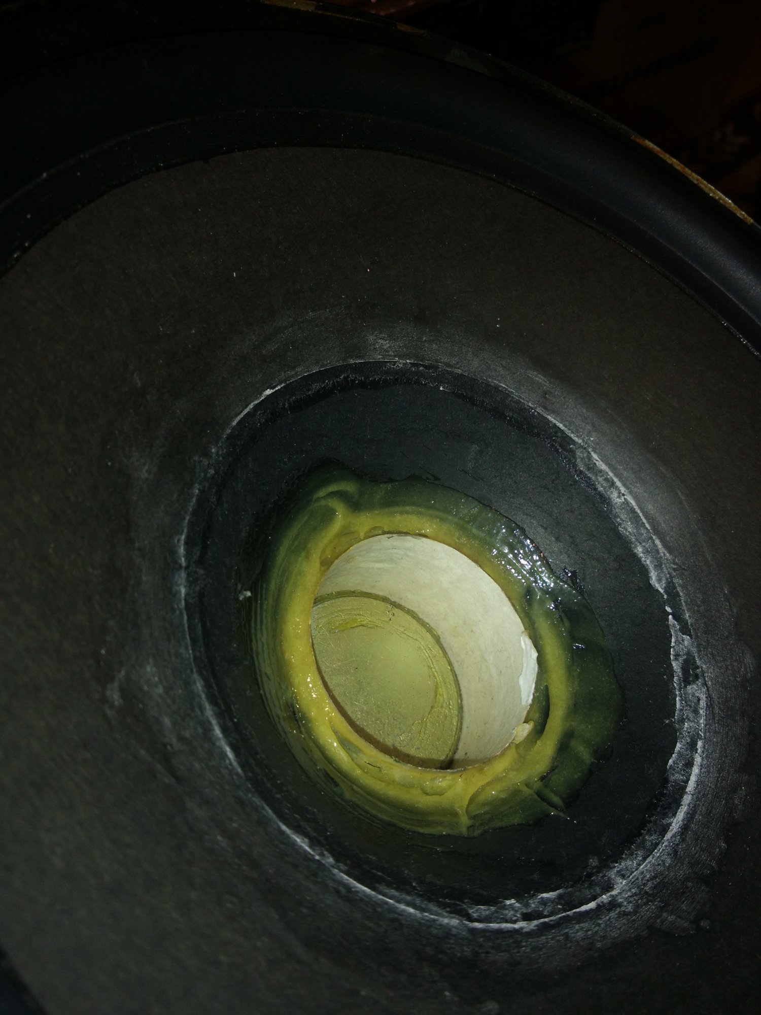

Нужны мне были НЧ динамики 10", увидел в продаже GDN 25\60, цена низкая, практически уверен был, что состояние фуфловое, но такого не ждал :) Надеюсь очень, что это делал не один из участников форума. Подробности на фото. Диффузоры не родные, слепленные из 2-3 частей, один из них - вообще части не перекрываются, держатся на толстом слое клея, видно на просвет. :) У второго это место проклеено левыми бумажками, видно - сильно не подходил диффузор. :) Катушки на бумаге, высота намотки не паспортная, отводы через медные шинки, шинки видно - горели. Катушки тёрли. Пыльники разные. Теперь о том, что хочу от них - нужна добротность Qt=0,45; 4 Ом, резонансная пониже. Состыковать нужно со средником - купол 50мм.Параметры оригинала в файле ниже, зазор по книжке 8мм высотой, 48-49,5мм. Диффузоры есть подходящие по размеру 27гр на пене или 47гр на резине. Катушек подходящих нет, придётся делать или перематывать имеющиеся. Прошу совета по оптимальным параметрам катушки и по выбору диффузора. Если это безнадёга и шансов нет - совет "выбросить" тоже сгодится, чтоб времени и денег не тратить :) Я время от времени динамики по мелочи ремонтирую, но тут - реставрация :)

Ну вот хоть конкретика, спасибо. "Имеющиеся диффузоры" - это смесь из говна и палок, смотри фото ;) Там из кусочков клеено. Всё равно покупать какие-то нужно. Или ты имел ввиду те, что доступны в продаже? И то, что доступные диффузоры с подвесами имеют 27гр минимум, а поляки всю Ммс заявляют 26 - я заметил. Мне не нужна полоса до 5К, меня очень интересует, какие сделать катушки для НЧ (на питерском сленге - мидбасс :) ) оптимально. Ничего похожего, с диаметром 48мм готового в сети не обнаружил, Поляки продают ремкомплекты под паспортные 8Ом. Хотя купить родную подвижку и перемотать катушку - тоже вариант.
Кстати, бывшие "диффузоры", а точнее - почти подвижки (дифф, катушка, подводящие, колпак) весят 58 гр, что тоже далеко от оригинала.

Надо смотреть по высоте, но как вариант, иногда попадаются 4а28 задешево с порванным подвесом, но целым диффузором. Вот с них диффузор и применить. Как для НЧ, он не тяжёлый.
А МС от 4а28 пойдёт на небольшой СЧ.
Дмитрий лучше подскажет стоит ли МС GDN чтоб на неё тратить диффузоры 4а28 и получить мид. Подвесы само собой тканевые мягкие надо искать, или самому делать (это не сложно).

Уже что-то вырисовывается, спасибо. Думаю, таки взять диффузоры на ППУ подвесе. Больше всего интересует катушка. Когда-то делал каркасы из фольги пивных баночек, но тут вариант посерьёзнее.
