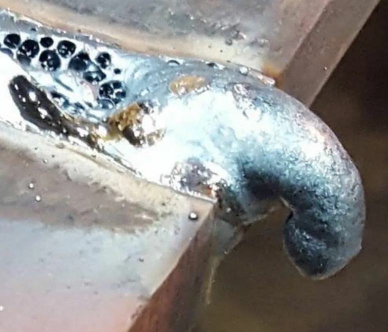

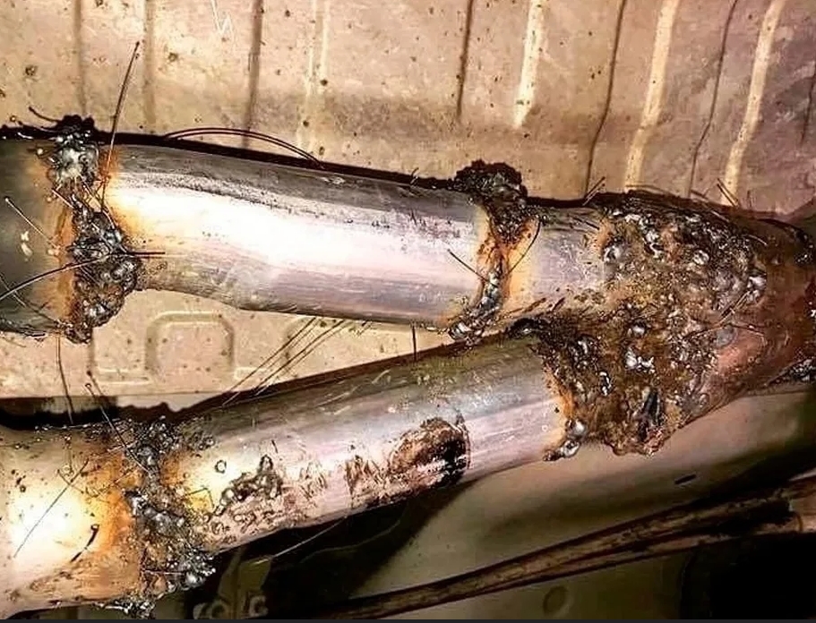

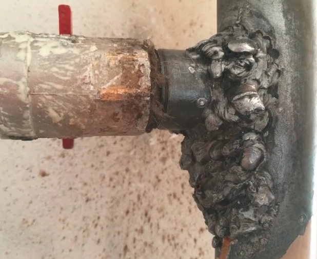

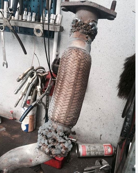

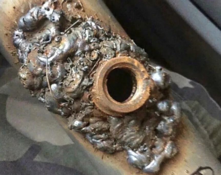

Швы не такие случайно?
Тут можно и тонну металла слить...

При наплавке 5 килограммовая катушка проволоки улетает за два часа.
Бред.
Какой идиот наплавляет проволочкой 0,8?
Для этого и аппараты другие и калибр проволоки. Сварочная ванночка мизер, для тонкой работы, а не бегемоту хайло заваривать.
Швы бывают разные.
На монтаже катет 16 и 24 мм обычное дело. Там действительно льют. Но профи и не проволочкой.
Когда получал электроды, расчет был 400кг на сварщика в месяц. И это не на стальмонтаже. Там больше.

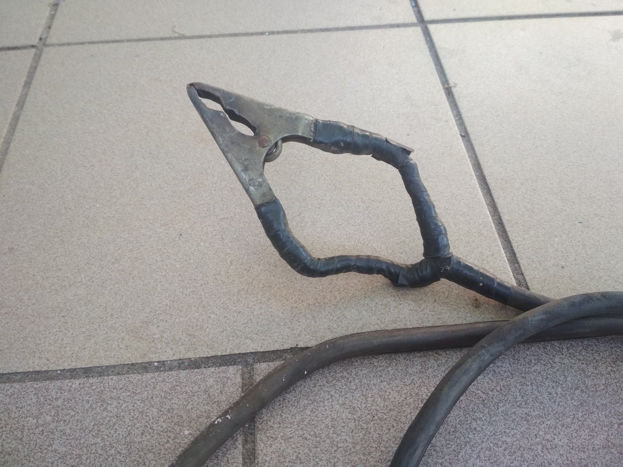

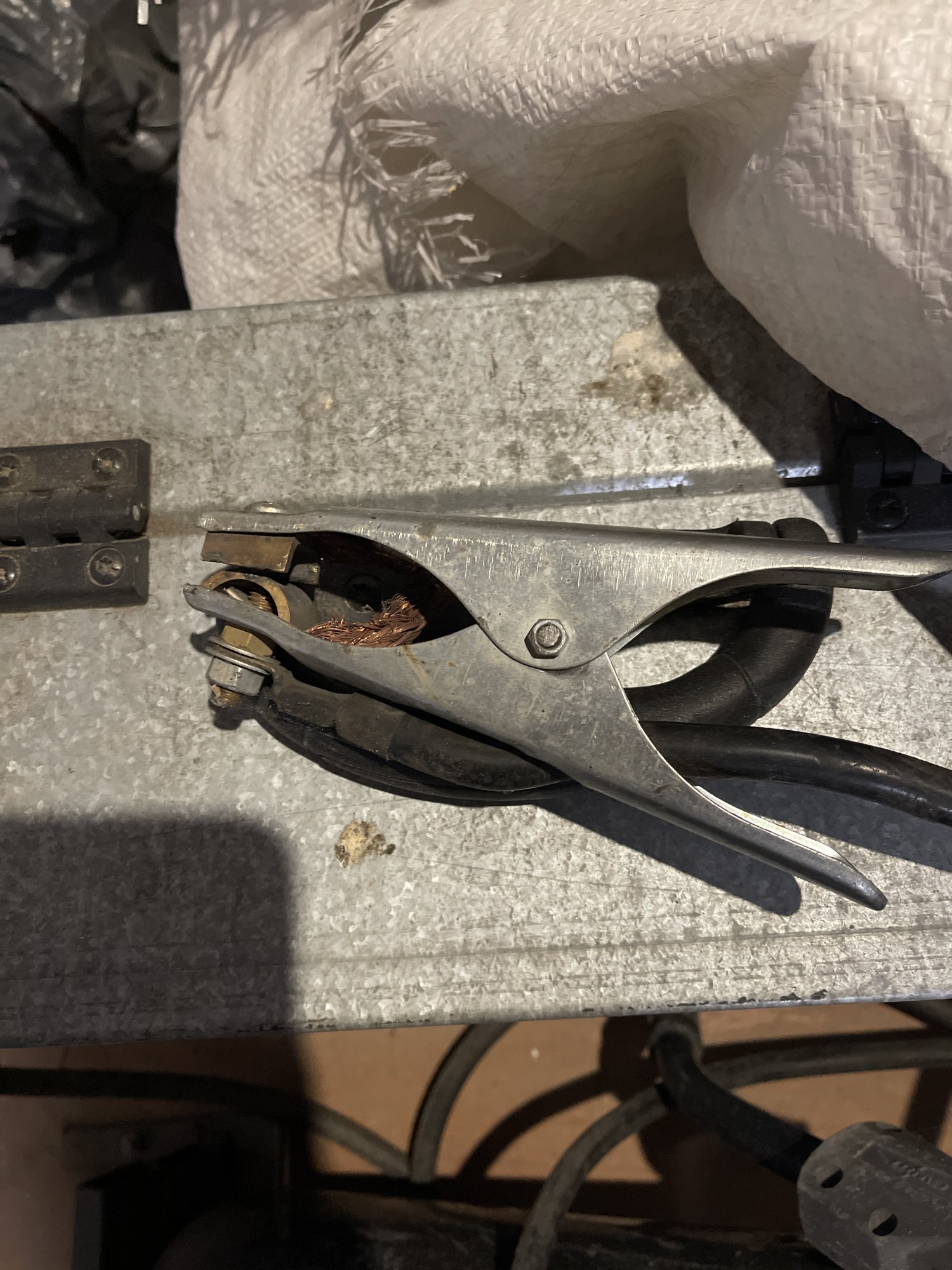

Крокодил массы надо сделать так. Иначе пружина будет отгорать.
Это не крокодил массы,а кал.
По уму на прижимные части заводятся медные губы к которым идёт контакт кабеля массы.
(у меня так сделано)
Но к деликатному железу лучше не цеплять,может чуть следы оставлять.
Ещё удобнее(для неудобных мест)
Иметь болт,на котором зажат толстый медный кабель.
Болт прихватывается к детали,а масса уже к кабелю который на нём.
У меня такие и на тиски заведены.
Меньше возни.
Время деньги.
Можно и магнитную массу сделать. У авто сварных (понтярщиков) такие.
Крокодилы универсальная масса для работы. Чик и работаешь, особенно когда металл не первой свежести, с ржавчиной. Главное это результат.

Вот так надо. Но канатик, почему то, все равно повреждается.
    455.4 KB · Просмотры: 75
Магнитом проверьте прижимные пластины,часто обмеднённые и с покрытием они.
Если латунь,то повезло.
Я канат убираю,завожу внутрь именно кабель,который крепится к медной пластине напрямую,сжатый болтом с шайбами.
И ничего не перетирается.
По моей схеме ничего не повреждается.
Подумай как ток идёт когда ведущая губка не прилегает, нет контакта.
Сначала канатик горит и затем пружина или наоборот.
У меня и среднего образования нет.
Незаконченное как бы.
А было бы среднее был бы министром.
А как же точка сварки?
Канатик то выходит лишний тут...
Бери выше)
Нет. Прохождение тока может быть любой комбинации
Но его сечение не должно быть малым, меньше сечения кабеля. Внутри крокодила это сделать проблемно.

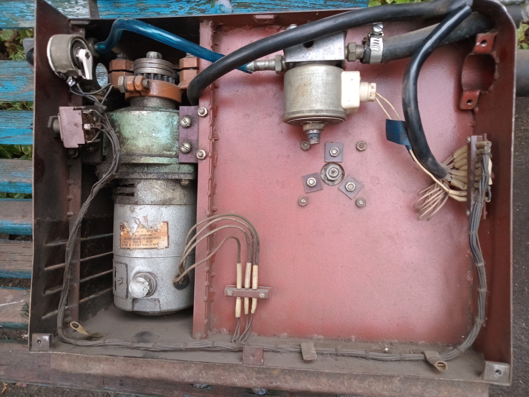

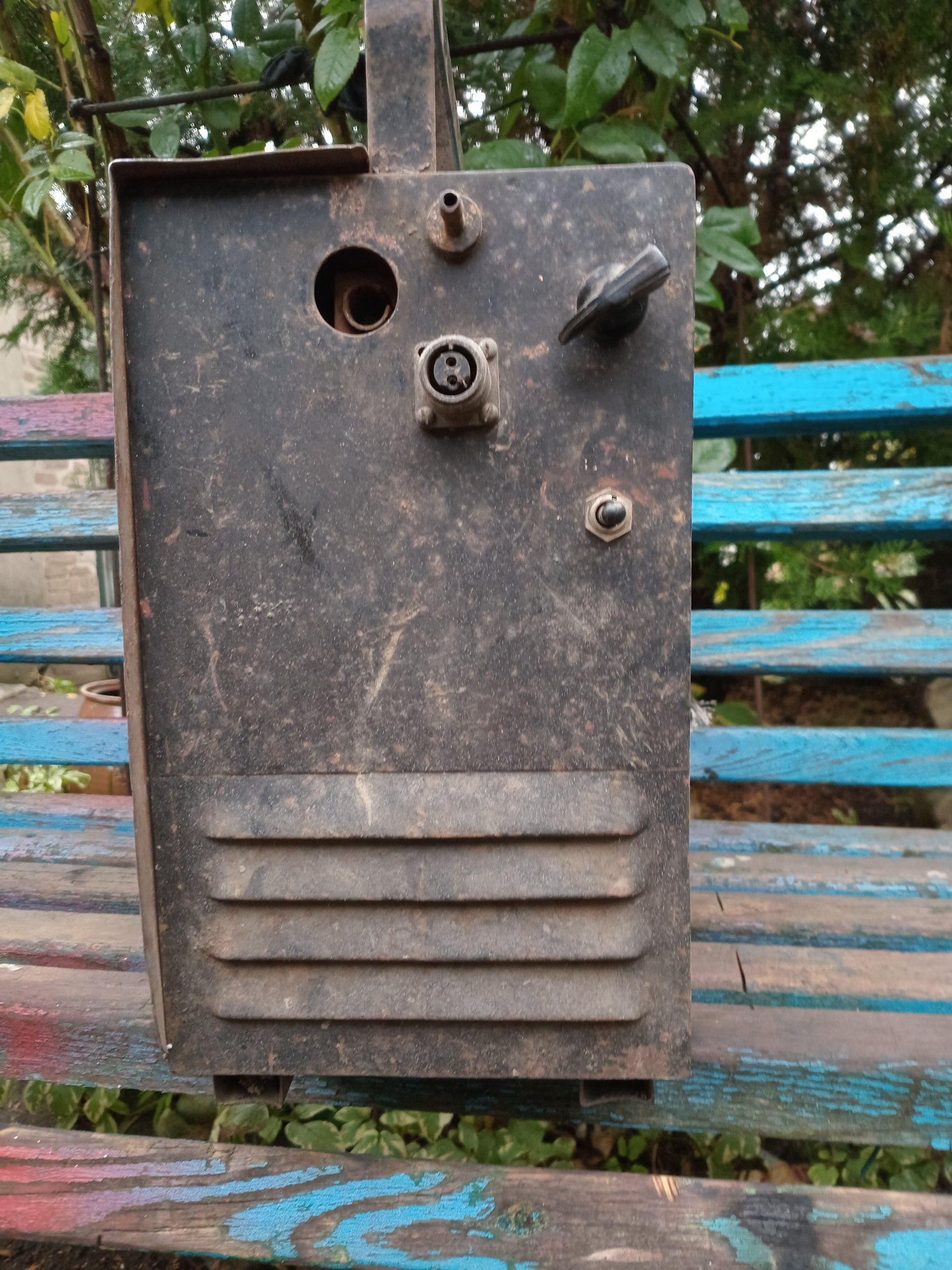

Александр, не сохранились ли схемы управления тех древних аппаратов, скорее на тиристорах, у меня появился огрызок после металлодобытчиков хочу запустить. Поиск в сети показал, что движок КПА561 на 48В возбуждение независимое
