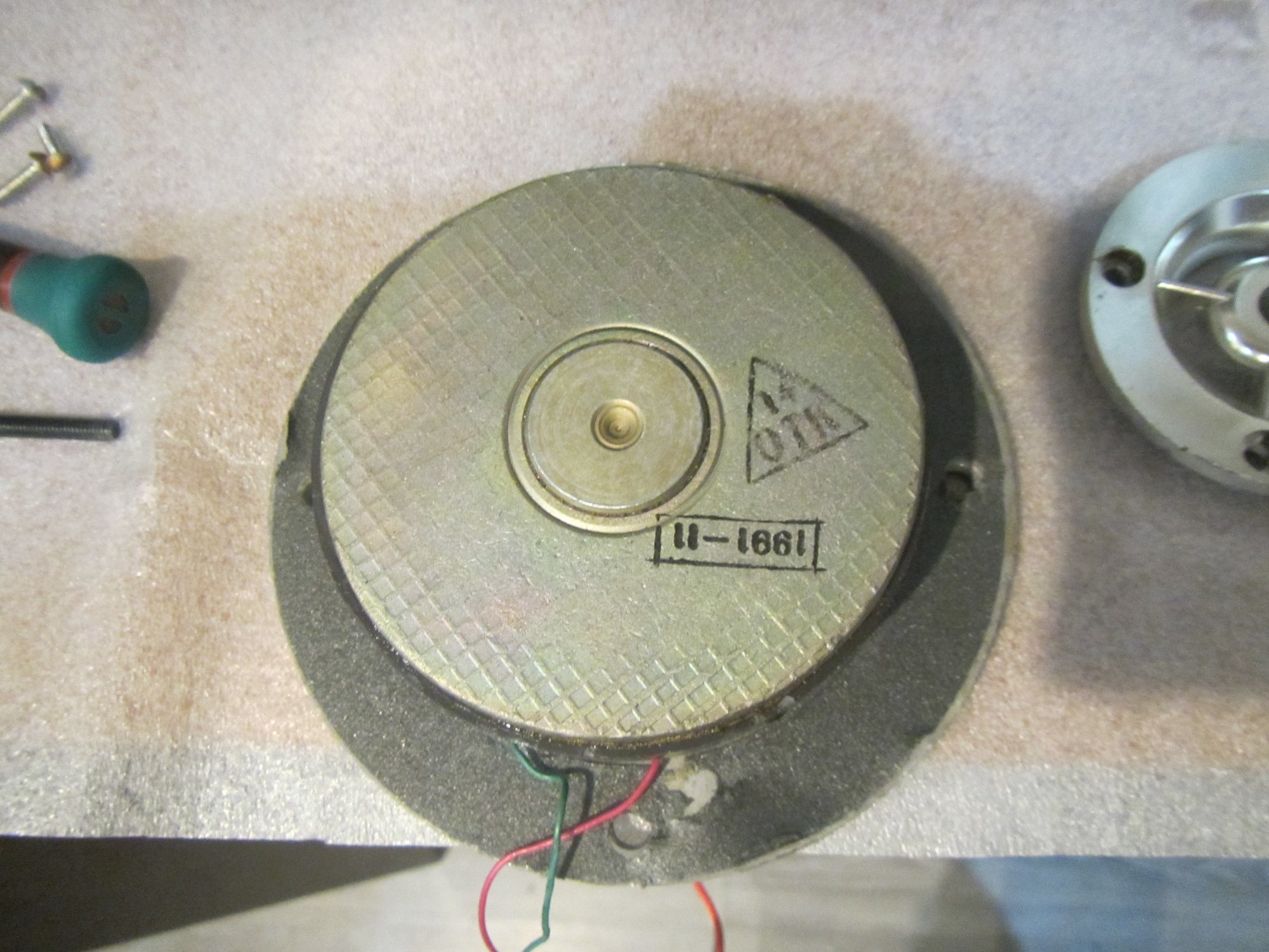

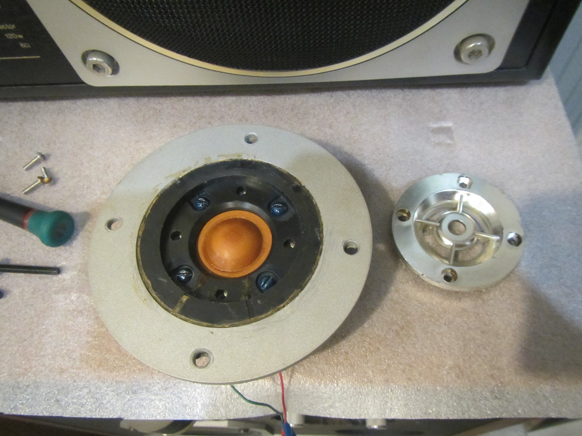

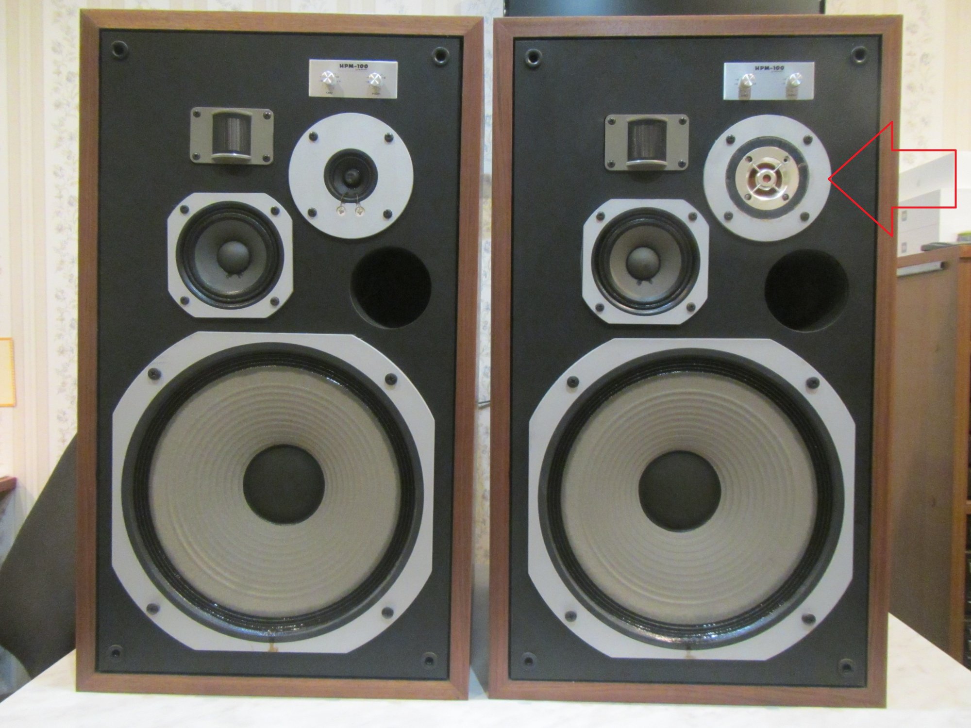

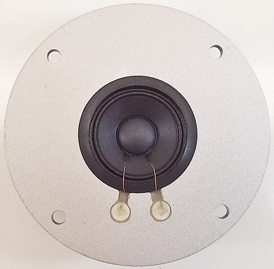

Всем привет! Кто знает, что это за головка? Установлена в акустику Pioneer HPM-100 взамен родного сгоревшего твитера (правая). Может она самодельная?

MacSys, спасибо! Корпус динамика отпилили по кругу, значит. А 10ГДВ-2 не аналог 6ГДВ-7?

Функционально они все аналоги, разные заводы и степень опьянения сборщика. 10ГД-35 и куча букв, которые по новым ГОСТам стали ГДВ* с разным цифровым индексом
У людей прям тяга ломать купола на "динамиках", у меня на HPM-60 так же промяты купола
Вот нашел в закромах у себя 6ГДВ-7, похож но поводки с катушки выходят диаметрально. Значит у Вас всё же 10ГДВ-2

MacSys, а как Вы считаете, при частоте разделителя фильтра 12 кГц эта замена адекватная? Дело в том, что в левой АС ВЧ-динамик оказался дохлый. Надо либо на такой-же менять, как в правой, либо пару других одинаковых ставить. Ваше мнение?

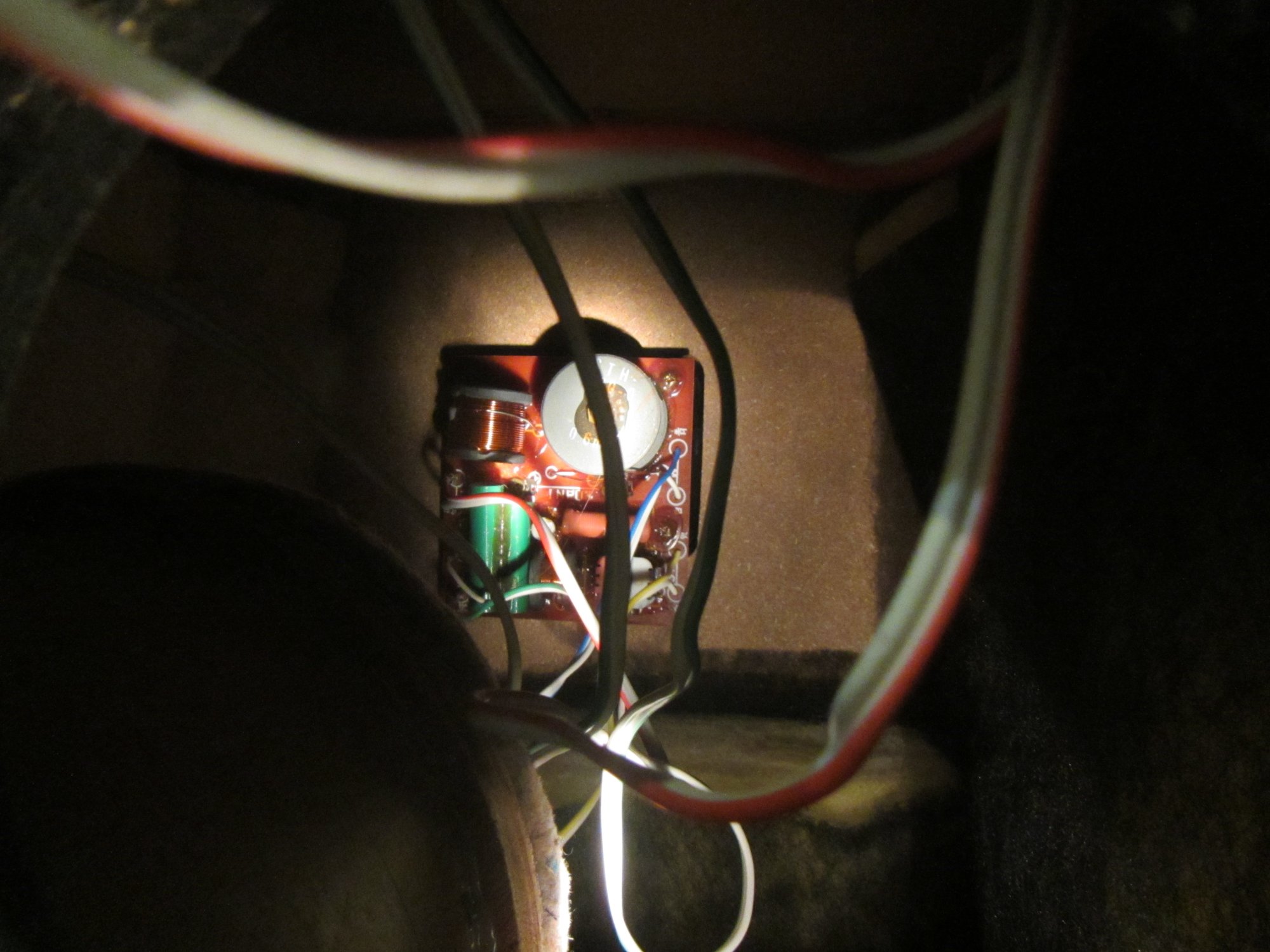

Кстати, а фильтр оригинальный без переделок под 10ГДВ?

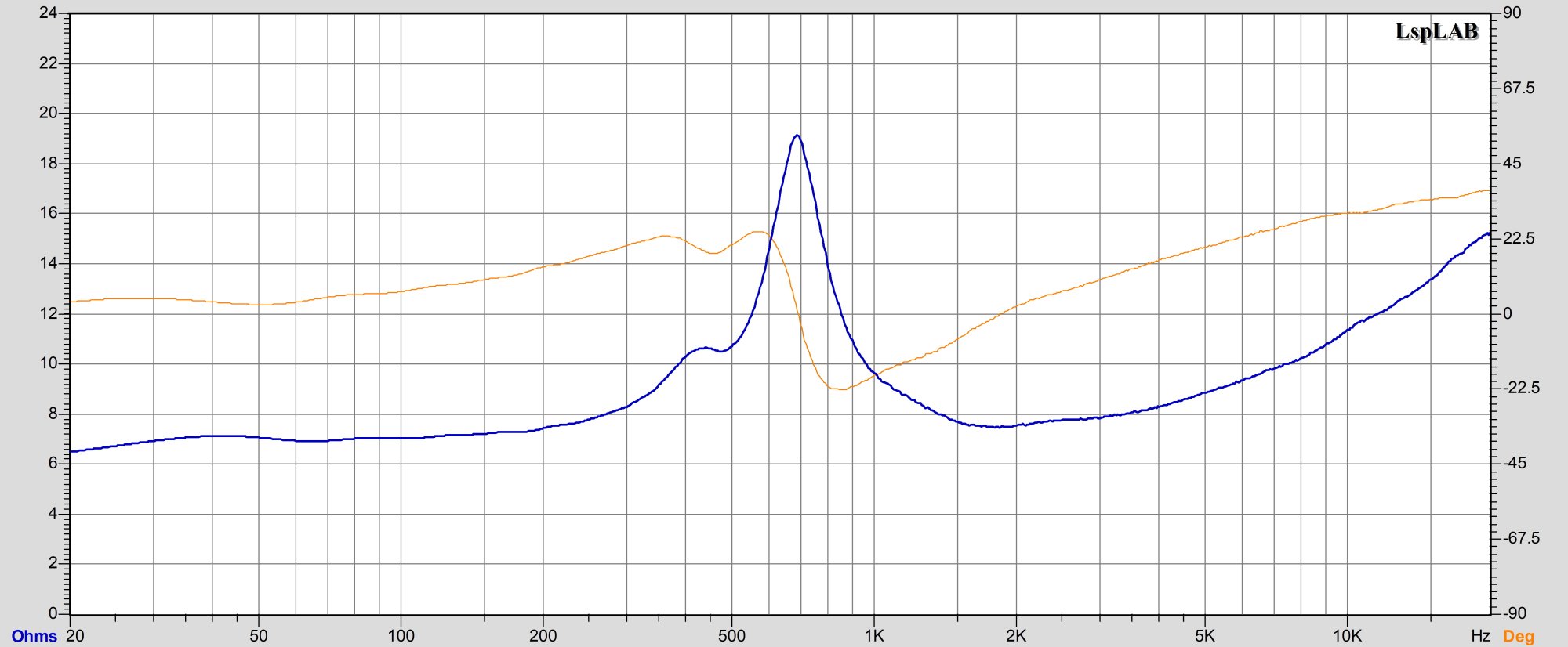

Всем привет! До фильтров пока не добрался. А скажите, есть ли какая-то связь между частотой резонанса головки и частотой кроссовера? Может формула какая? Это я к тому, что у HPM-100 кроссовер твиттера 4К. Какая тогда резонансная частота у динамика? Даташит на Pioneer 45-711 не нашел, чтобы это посмотреть.

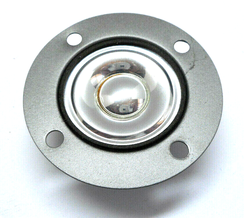

10ГДВ-2 (БРЗ) с опиленным фланцем? По заводу - 16 ом (12 ом мультиметр).
Резонанс обычно 2,5 кгц. Можно параллельно поставить 16 ом и будет 8 (для кроссовера).
Опираясь на то, что в HPM-100, ВЧ головка работает в таком же диапазоне как в HPM-60 моя головка 45-709F то резонанс может находится от 500 до 800Гц Не знаю, что это особо даёт. Точнее какая в этой информации польза

Я хочу купить на Али твиттер с такой же резонансной частотой, как у сгоревшего Pioneer 45-711, которая мне неизвестна. Зато известна частота фильтра - 4000 Гц. Благодаря подсказке уважаемого MacSys, можно искать драйвер с резонансом в диапазоне 500-700 Гц. Но хотелось бы всё-таки знать ответ на мой "математический" вопрос о зависимости частоты кроссовера от частоты резонанса. Чисто логически они вроде должны быть близки, а не различаться в 5 раз, или как?
2,813
820
В зависимости от порядка фильтра рекомендуется не менее 2-4 раз, т.е. 2 кгц. Пищалки очень по-разному ведут себя вблизи резонансной частоты... Купольная пищалка с резонансом ниже 700 гц - недешёвое удовольствие.
Попробуйте уговорить
Meshin - он могёт!​
ВЧ: 45 мм (конусный) https://ldsound.info/pioneer-hpm-100/
На Али есть конусы типа вч "Техникс"(в закрытом корпусе). Встречал по 800р.р.\шт. Искать лениво...

По виду через "дырку" от твиттера фильтр вроде оригинал, не тронутый.

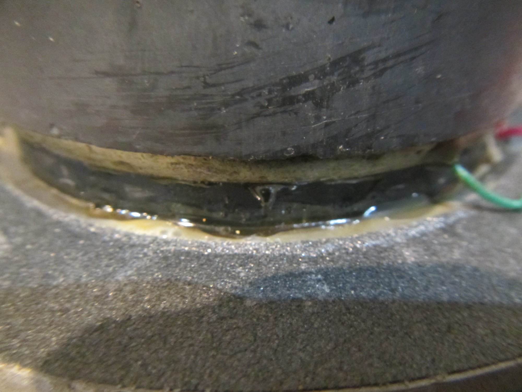

Всегда угнетает, когда видишь испорченную вещь и которую с вероятностью в 100% можно было починить.
Почему решились на замену оригинальной пищалки в этом случае конечно вопрос. Если только с корнем была вырвана подвижка...
А так-то и колпаки можно выправить (иногда удаётся даже титановые), и диффузорчики выправить, и катушку восстановить.

В данном случае, с этой акустикой, можно установить любую пару ВЧ подходящую по внешнему виду к оригиналу. К примеру от акустики музыкального центра. Стоковые пищалки работают до 12000 Герц. Дальше, в четвёртой полосе, работают типа "ленточные" пищалки. Которые лично для меня являются загадкой.
Естественно придётся поработать и над парой фланцев. Второй фланец, как видно из фото, изуродовали под посадку 10ГД-35.

с фильтром вч 2го порядка срез фильтра берем как две резонансных динамика , тогда не превысится допустимый ход диффузора. Значит, к фильтру с 4 кил ищем пищалу с резонансной 2-, 2, 5 кгц.
Спасибо! Возможно, человек, который выбрал на замену 10 ГДВ-2-16, это учитывал. У него 2,8К резонанс.
28,091
13,445
Кроме частоты резонанса важно поведение динамика на этой частоте и рядом. бывают такие выбросы дикие. что и фильтр эту мерзость не исправит.

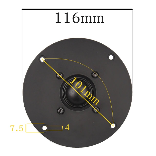

Думаю на первых порах сделать единообразно, так же, как другая уже сделана с 10 ГДВ-2-16. Соответственно, и фланец придется так же изуродовать. А потом можно прикупить два одинаковых с подходящими посадочными отверстиями, типа такого:
И свести, и переделать фильтры (начинай сначала)))

На плате кроссовера есть маленький трансик. Предполагаю, повышающий для питания пьезоленточки...
6,625
8,896
294
Я и про транс знаю, и про конструкцию тоже. А вот про пьезоленточку слышу в первый раз. Держал в руках обрывок - считал металлизированным лавсаном. Потому и тупик.
Значит пьезолента.... smile_29

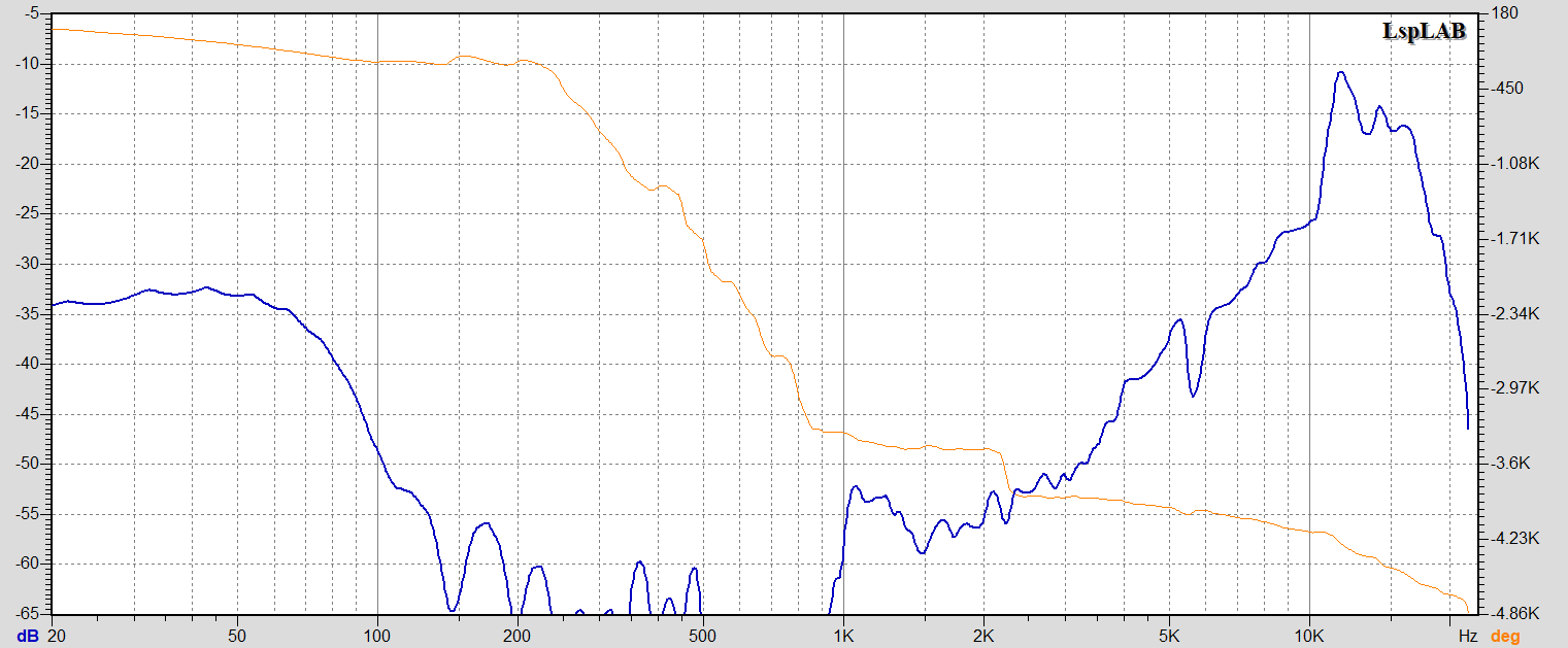

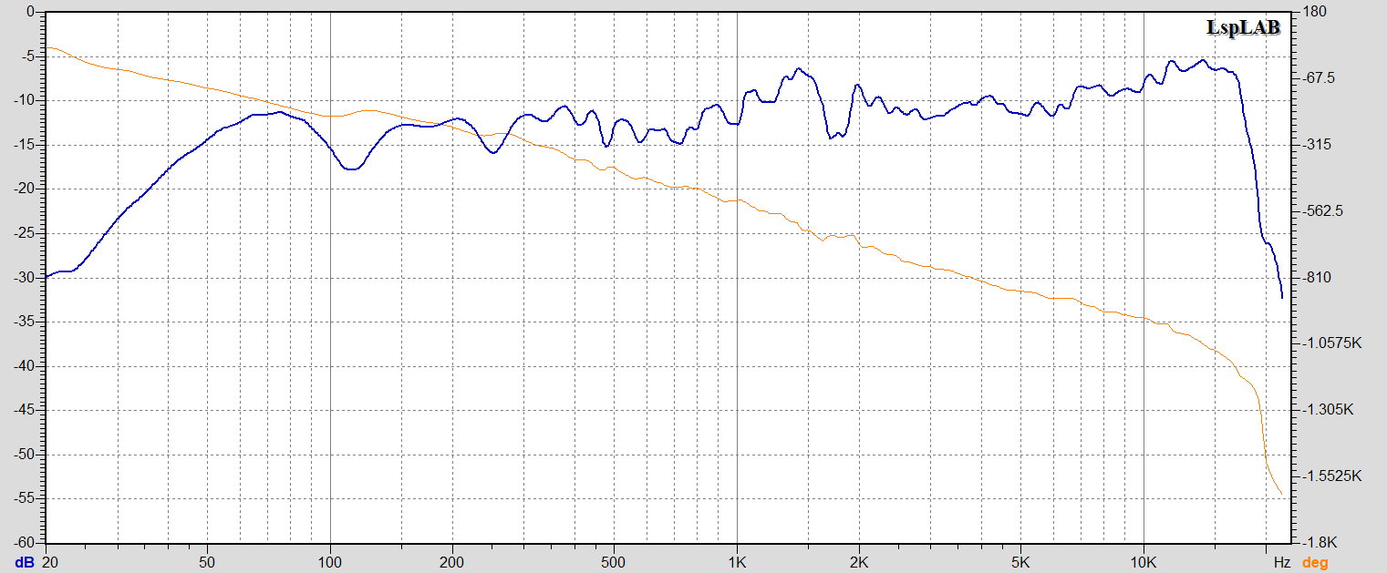

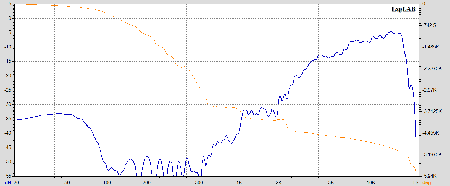

Я всё пытался найти этот супер-вч от HPM-100 или HPM-60 в пару для своих ВЧ (Pioneer 45-409F). Но не судьба даже на тот момент ebay был пуст. А мотом задумался, а что из себя представляет вообще супер-вч, и купил значит обычный купольный супер-вч от акустической системы kenwood (trio) KL-777
Измерил АЧХ головки без фильтра, был небольшой шок: "извиняюсь за то, что во всю полосу насиловал ВЧ"
Далее взял родную головку Pioneer 45-409F и состыковал с этим супер-вч:
А после несложных манипуляций, получил 4х полосную АС:
Получилось немножечко подправить после 12кГц, то чего не могут оригинальные головки от HPM-100(60)
