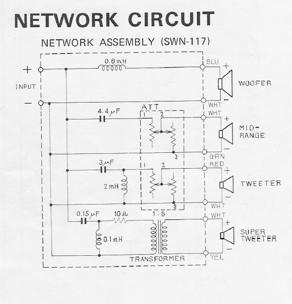

На плате кроссовера есть маленький трансик. Предполагаю, повышающий для питания пьезоленточки...
Схема HPM-100. Трансформатор в тракте супер-твитера.

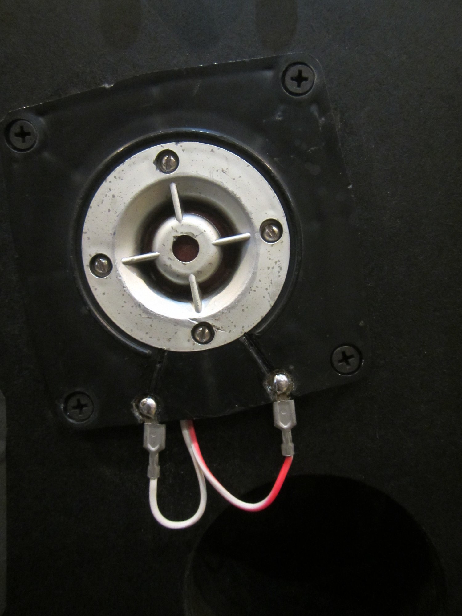

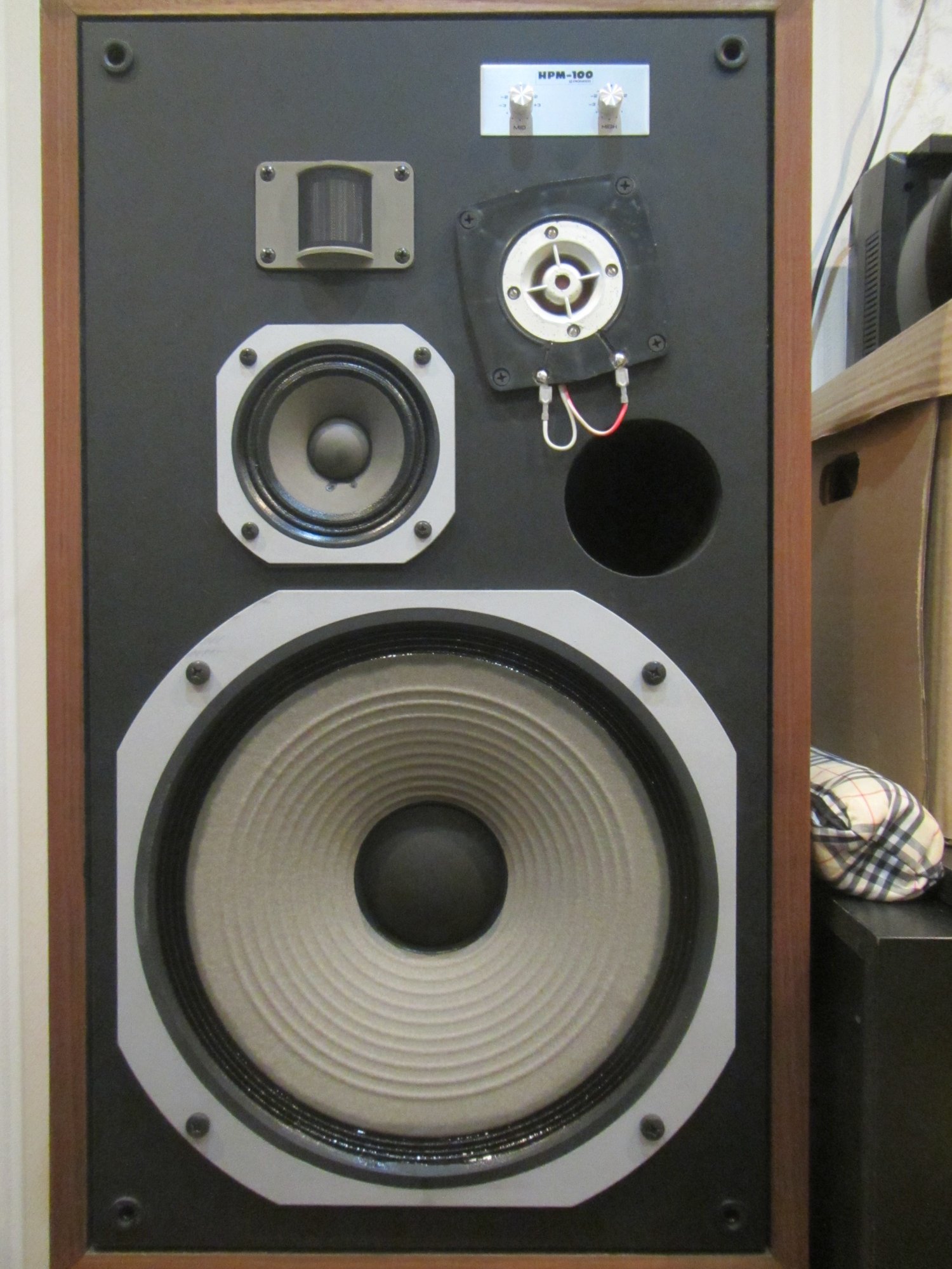

Временно имплиментровал 10ГДВ-2-16 вместо убитого твитера во вторую колонку. Вид не эстетичный, но звучание уже есть.
Сразу оговорюсь, если всё устраивает, слушай-те так. Если нет микрофона, и желания лопатить колонки в хвост и гриву, то слушай-те так! Это моё лично мнение, что-то настраивать на слух, затея крайне глупая и слишком самоуверенная.

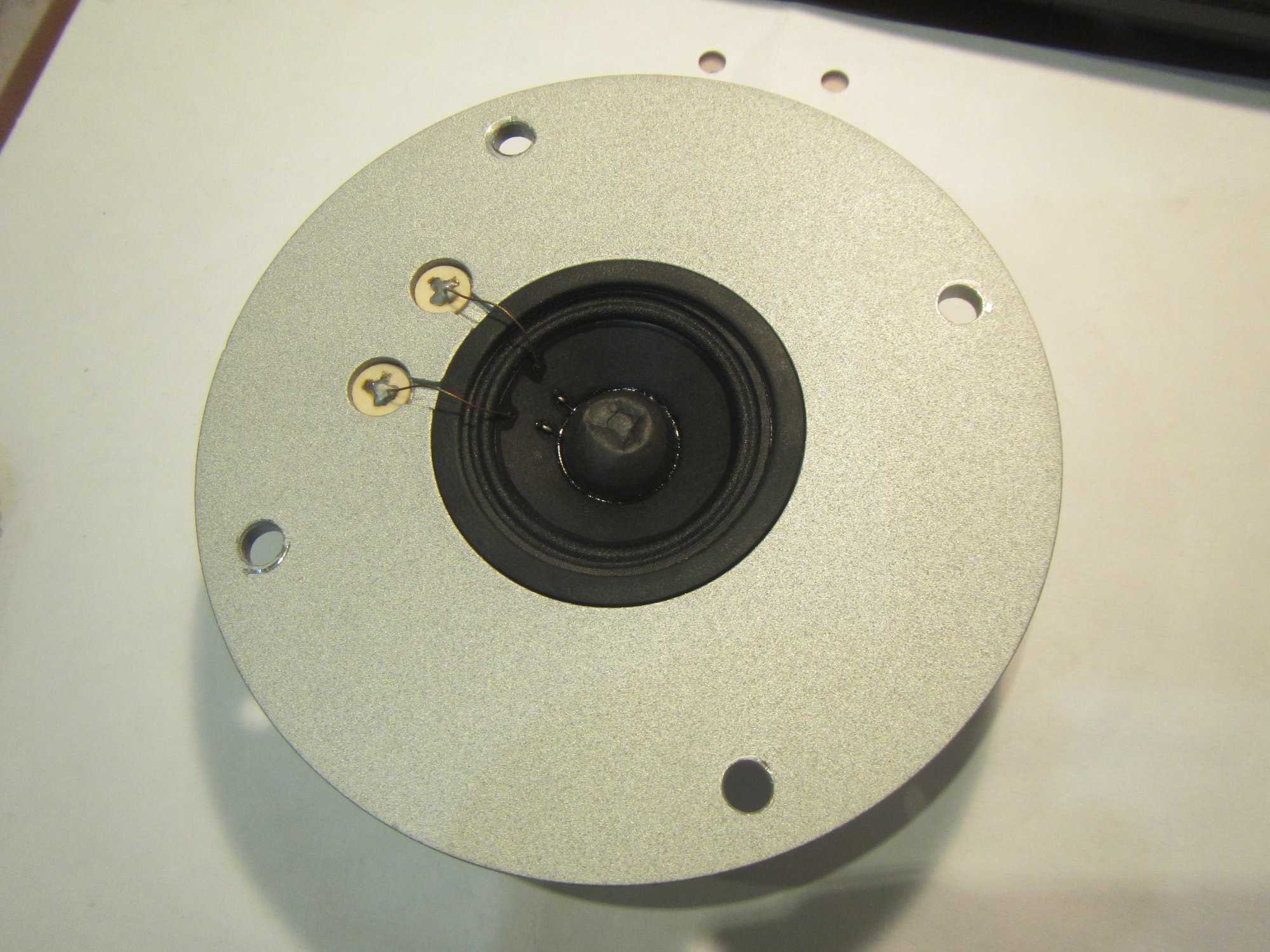

P.S если есть желание и деньги, ищите ВЧ головки от HPM-100/HPM-60 нового образца, с плоским фланцем. Купол у этих ВЧ идентичные, разница только отверстие в керне у HPM-60 и дополнительная камера, которая позволяет протянуть ВЧ для стыковки с 8" НЧ головкой у HPM-60. В остальном же на слух разницу не отличить.

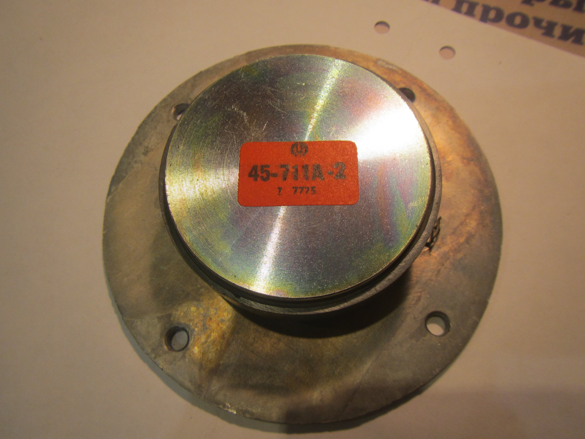

Всё устраивает, улучшать не собираюсь, пока не подвернется возможность купить родные. А есть фото нового образца? Посмотреть бы...

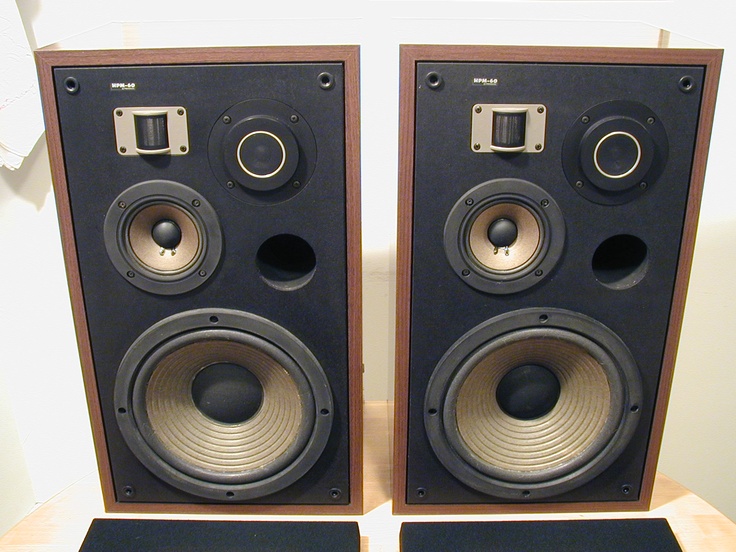

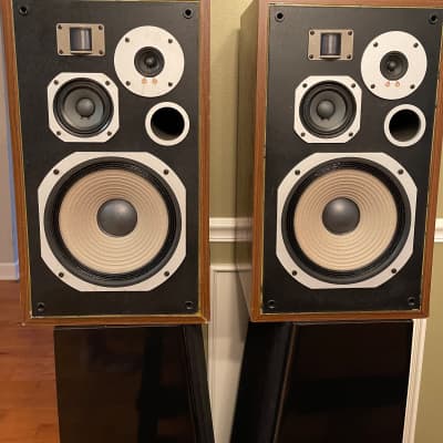

HPM-60 1-st generation у которых в качестве ВЧ используются 45-709F головки, ссылки с характеристиками я выкладывал выше по теме
И вторая генерация, с головками ВЧ которые перекочевали в старшую модель HPM-100
Вот у меня как раз "вторая генерация" и сгорела. Точнее у соседа по даче, от которого колонки.

А может ТАК? Как вариант
Ну и с фильтрами прийдётся чуток заморочиться. Не?
Не вижу смысла делать из пластмассы два новых фланца, если один уже до меня сделали из алюминия. Надо делать второй из фланца второго сгоревшего твитера. И будут оба одинаковые. С фильтрами морочиться не буду. Как говорилось выше, резонансная частота 10ГДВ-2-16 2800 Гц близка к требуемой для кроссовера 4000 Гц. Тем более это временное решение, до покупки родных.
Да, интересный сюжет. Но моих сил на такой способ подборы пары не хватит... :-(

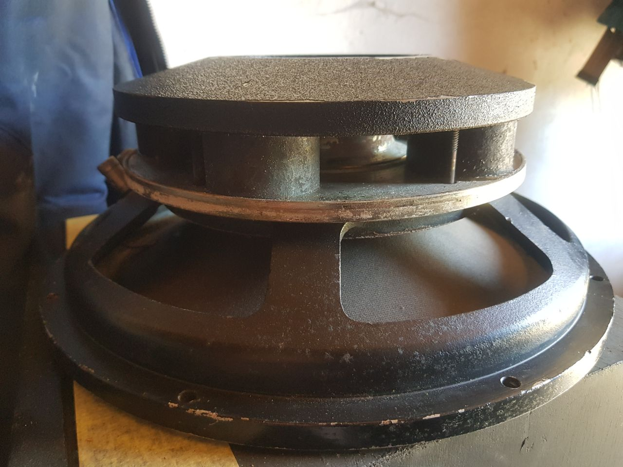

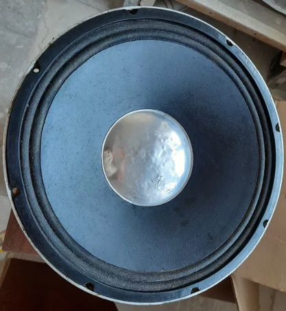

Пока автора темы нет, я чуток отсебятины вставлю, помогите опознать, что это за творение Луганских инженеров?
Динамик типоразмер 12", фланцы диаметром 210мм, керн 100мм, установленно 5ть магнитов АЛЬНИКО типоразмер: высотой 25мм, диаметр 50мм.
Кто ты воин?
еще 5 ниодимовых магнитов вклеить в промежутки(стремно без пальцев остаться)))) и будет зверь)))
Кто ты воин?
Самопал голимый, на шурупах собратый. Корзина на питерскую похожа.
Ну зато шурупы латунные под TOREX

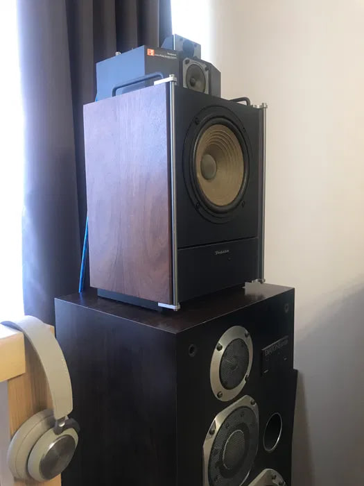

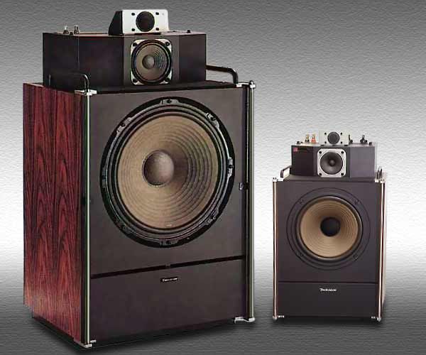

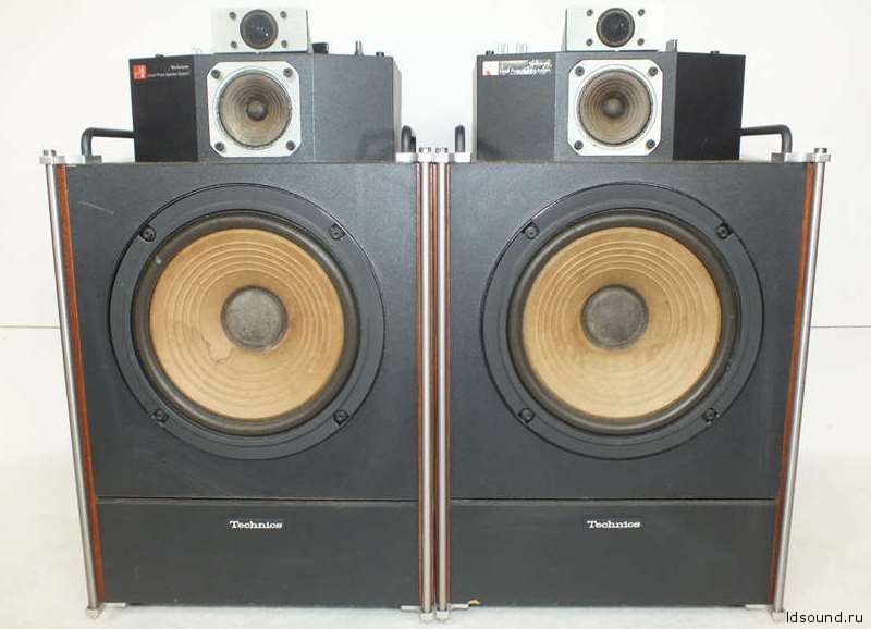

Очередная закадка века, обнаружил на просторах барахолки такое объявление, продают Technics SB-7000, ну по современному курсу $ цена закачаешся, но суть то в другом. Есть такое вот фото, и возник конфуз, а что это за Diatone такие монструозные подпираеют SB-7000?
Это не Диатоны "монструозные" - глянь на наушники. Это Такая АС SB-7000 на минималках. Есть такая у них.
Иногда пишут, что ".....7000", иногда, что "....007".
Иногда пишут "Tecnics-7", а не ".....SB-7000"

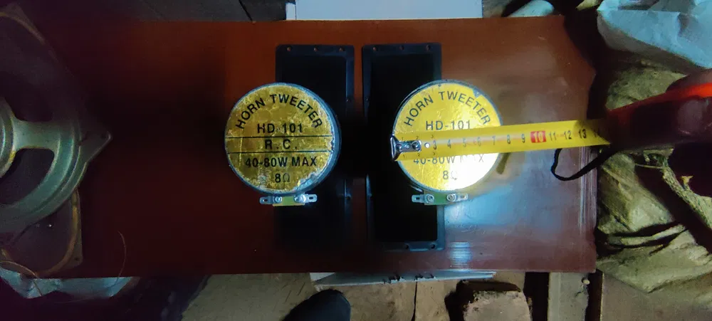

Может кто что сказать. На вид не внушает доверия
Република Чайна ?!
    36.9 KB · Просмотры: 16
Всем спасибо, передал жаждущему.
