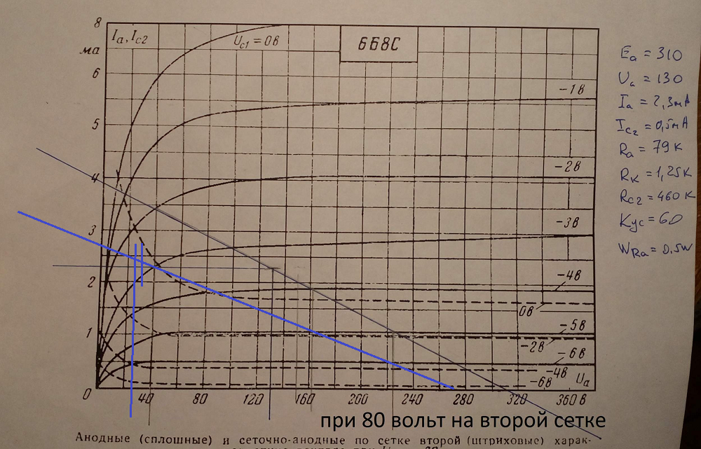

Помогите посчитать ООС. Вот схема https://xn--g1ajus.xn--p1ai/?p=2911

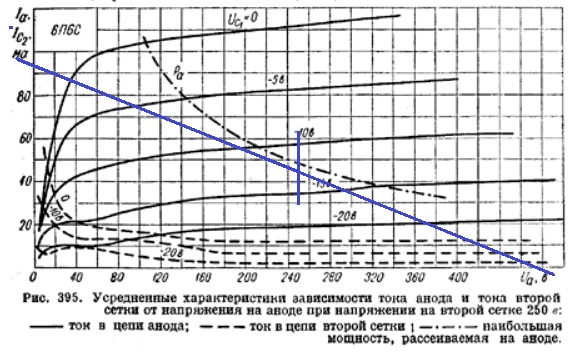

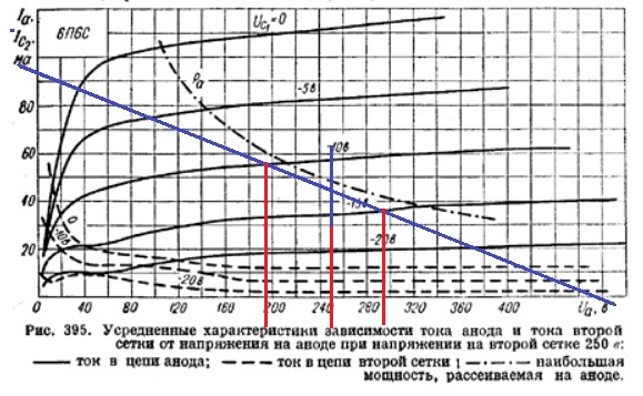

Коэффициент усиления 6П6С в тетроде по нагрузочной линии 5ком около Кус=20. ТВЗ 5ком/4ом имеет Ктр=0,0283. Общий коэффициент усиления 6П6С+ТВЗ Кус=0,566. Коэффициент усиления 6Б8С без ООС, как на том сайте указано, Кус=60…65. Итого, общий коэффициент усиления 6Б8С+6П6С+ТВЗ Кус=34…36,8.
Считаем бетту = -100ом/(3300ом+100ом)=-0,0294. Далее считаем коэффициент усиления всего усилителя с ООС: Кf=Kус/(1-бетта*Кус)=35/(1+0,0294*35)=17,25. Но это Кус всего усилителя с ООС. А как же там получается усиление 6Б8С Кус=20…25 при включении общей ООС? По идее надо 17,25/0,566=30,4. То есть у 6Б8С должен быть Кус=30,4 с общей ООС? Или, в принципе, это почти то же самое 30,4 и 20…25?
Глубина обратной связи =Кус/Кf=35/17,25=2,03=6,15дБ. Оно же = 1+бетта*Кус=1+0,0294*35.
Я правильно посчитал? Просто по тем данным глубина ООС будет примерно 63/22=2,86=9,13дБ, что отличается от моих расчетов. Да и запас по усилению входной лампы у меня требуется примерно 2хкратный, а там примерно 3хкратный. Где неточности у меня? ТВЗ там должен быть под 4ома. При пересчёте на 8ом получается чуть лучше, Кус 6Б8С расчетное с ООС становится Кус=25. Может только в этом отличие?

питание поднять до 320в,смещение 6п6с увеличить 360ом,выбросить 5000пф,заменить 6Б8 на 6ж9п в триоде Ra=11k Rk=200ом,ТВЗ для 6п6с надо 6,,,7к,если твз 5к то применить 6п14п или намотать катодную обмотку 10% первички проводом 0,15мм для 6п6с

Для расчета каждого каскада нужны два параметра лампы из трёх: крутизна, коэффициент усиления, внутреннее сопротивление.
Для 6Б8С крутизна задана - 1,65 мА/В, больше ничего нет. О каком расчете можно говорить?

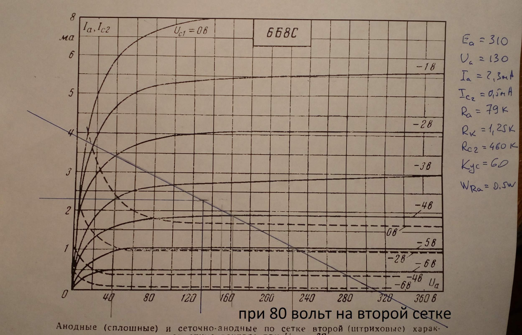

Наверняка есть знАтоки, способные определить µ и Ri по этой картинке и этим страничкам:
Я-то на эти эпюры смотрю второй раз за ~сорок лет, со студенческих времён...
В интернетах везде пишут, что...
...параметры пентодной части 6Б8С хуже, чем у 6Б2П

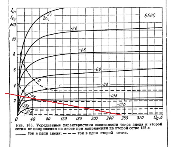

Что за режим у Анатолия Иосифовича - вообще непонятно. Вы привели ещё хороший человеческий режим на картинке. А вот там - https://xn--g1ajus.xn--p1ai/?p=2911
во какая нагрузочная линия по постоянному току. При этом в катоде безумно низкоомные резисторы (1100ом), что даёт нам работу при смещении -2,75В и при токе 2,5ма, это точка с околонулевым напряжением на аноде. Если Манаков использовал нестандартное напряжение на 2ой сетке (125В), а пониженное (90-100В), то все ВАХи будут смещаться и на месте, например, кривой смещения -6В будет уже -2...-3В. Это позволит лампе работать при напряжении на аноде 10-20В, хахаха.
В общем, я взял очень неудачную схему с очень неудачными режимами для изучения.
А зачем вам нужны µ и Ri? В расчетах обычно используется статическое µ, которое заметно выше реального динамического µ. Конечно, с горизонтальной теоретической нагрузочной линией статическое µ может быть и 1890, но реальное динамическое µ резистивного каскада, допустим, 60. Если использовать 1890, то что мы насчитаем?
Я не использовал µ = 1890, это и не нужно. Я использовал реальные Кус. Просто, мне казалось, что я чего-то не учёл, основная часть расчётов у меня не вызывает сомнений.
Давайте согласимся, что Манаков мог посчитать ТВЗ 5ком/8ом и тогда всё мало мальски сходится. Однако режим и нагрузочная линия для 6Б8С в его схеме это какая то жесть.
Да, я был прав, Манаков работает с ВАХами 6Б8С при пониженном напряжении 2ой сетки аж до 80В. Вот нагрузочная линия и рабочая точка примерно 25В на аноде и ток 2,4ма. Рабочая точка глубоко в загибе ВАХов.

Разумеется, никакие параметры S, µ и Ri нельзя применять в рабочей точке в загибе ВАХов, там все параметры будут на порядок хуже. µ я имею ввиду статическое, и оно тоже будет на порядок-порядки хуже.
Пока что ваш проект висит на единственном числе (КУ каскада на 6Б8С), не известно, как полученном.
Почему вам мало моих данных? Я же всё посчитал в первом сообщении. ООС считается не на основе S, µ и Ri, а на основе реальных Кус каскадов до введения ООС и после введения.

Я же прикрепил нагрузочную линию 5ком для 6п6с. Рабочая точка -12,5В смещения. Усиление несимметричное, одна полуволна имеет усиление 22, вторая полуволна около 18, в среднем 20. Ктр ТВЗ так же известен. Вот я и рассчитал связку 6п6с+ТВЗ. Дальше я брал заявленные Манаковым Кус 6Б8С = 60-65 и 20-25 и пытался их же получить из расчета ООС.
Недоразумение из первого сообщения от какого источника сигнала будет работать?
На сетку 6П6С можно подать 8,8В действующего напряжения. Учитывая заявленный Кус 6Б8С = 20-25 с включённой ООС, чувствительность составит 0,35...0,44В. Вполне нормальная чувствительность для любого источника.

Вас смущает рабочий режим 6П6С? Но это один из стандартных режимов для этой лампы из справочного листка, и не самый плохой. Возможно режим с Uа=315В чуть-чуть получше.
Рабочая Манаковская точка 6Б8С меня самого повергла в шок, но ваше то удивление с чем конкретно связано, что именно вам не нравится в Манаковской схеме?
это режим от безисходности при трансформаторе 5к,этой лампе нужно 6,,,8к для раскрытия

Ну, вообще, если бы не такая мусорная рабочая точка 6Б8С, а хотя бы, как вы показали 130В на аноде, ток 2,3ма, Ra=79ком и главное Eа=310В, то в диапазоне входных напряжений до 0,35В на входе (смещения от -3В до -4В, что соответвует 0,35В действующего на входе) усилитель был бы не самым поганым, спасала бы общая ООС.
Но в схеме Манакова рабочая точка 6Б8С Uа=25В и ток 2,4ма. Суперглубоко в загибе ВАХов.
А напряжение на аноде какое порекомендуете?

Нет, ещё нет. Если вы рекомендуете 6...8ком, то важно ещё и напряжение правильное заложить. Вы 250В анодного рекомендуете или выше? В тетродном включении 6П6С. Или вы имели ввиду триодное включение?
