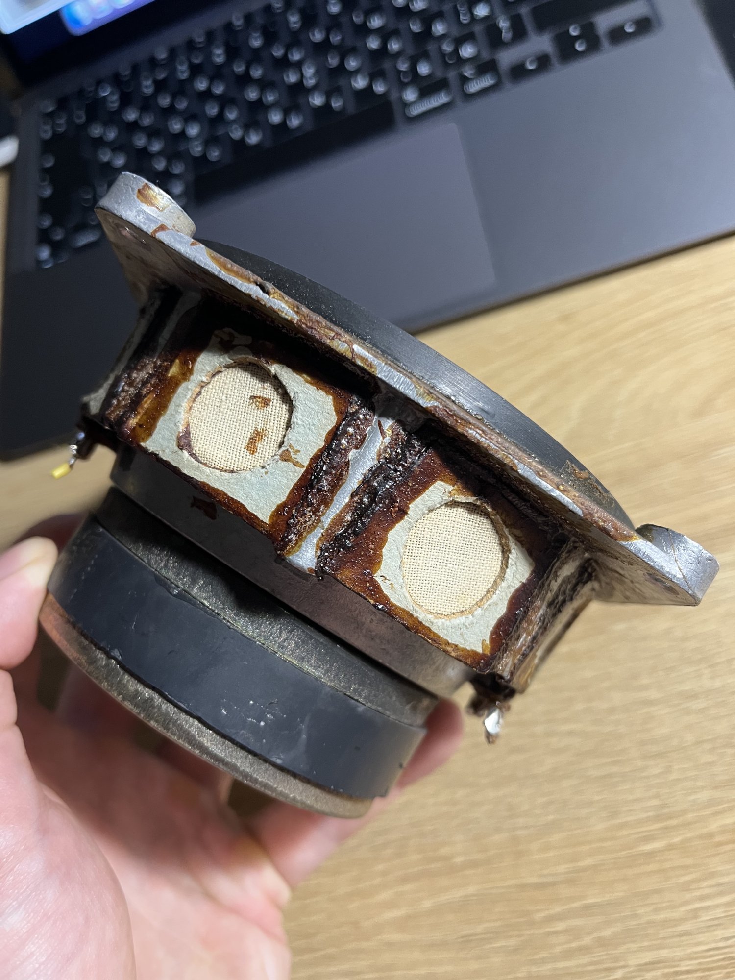

Я так понял, эти картонки с тканью и есть ПАС?
    433.2 KB · Просмотры: 352
Да. А я делал жесткие из ковролина. В них ничего не провисает, не болтается и не зависит от влажности (намекаю на ткань) #35 Потом обрезал по толщине на треть канцелярским ножом.

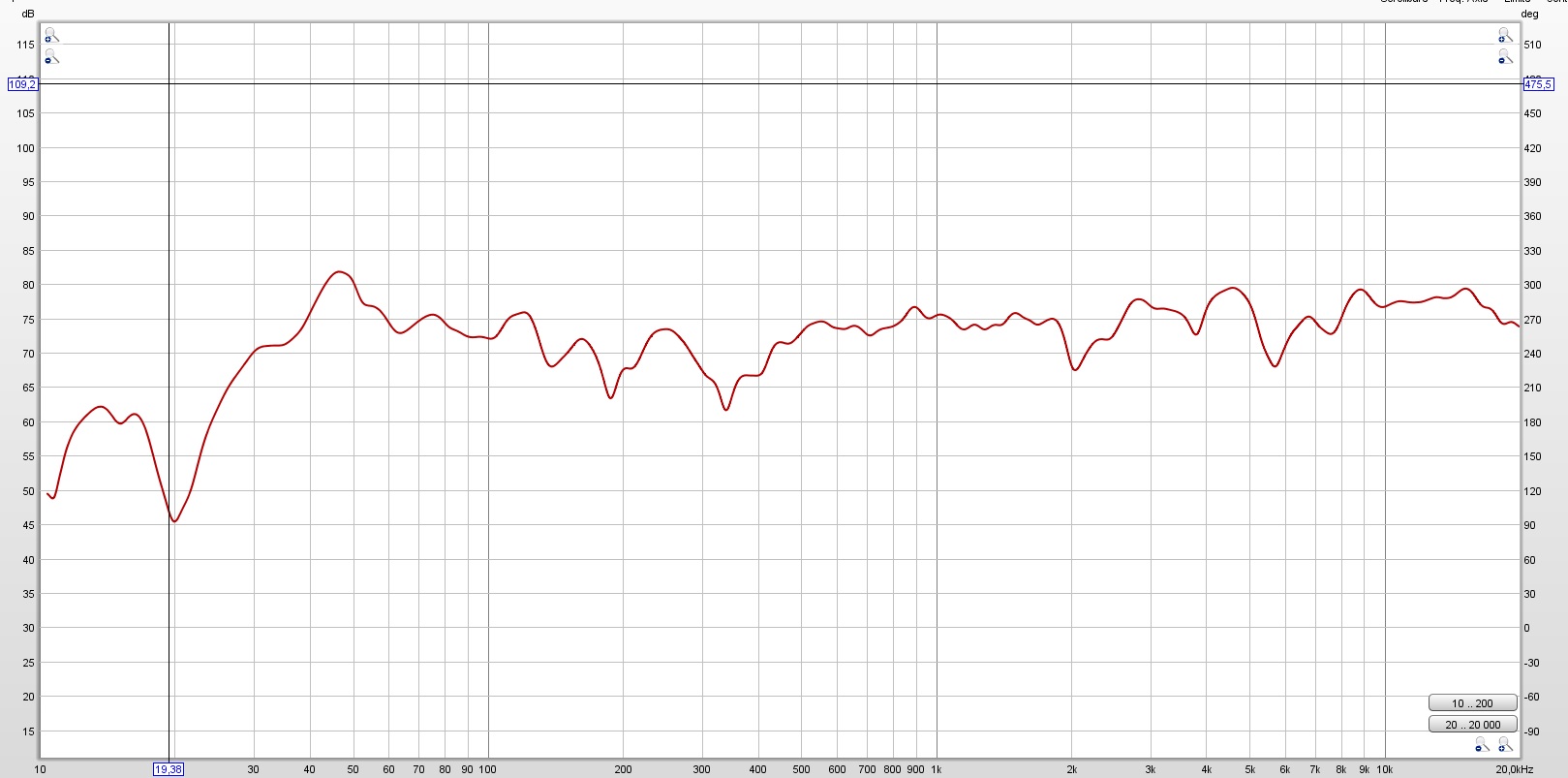

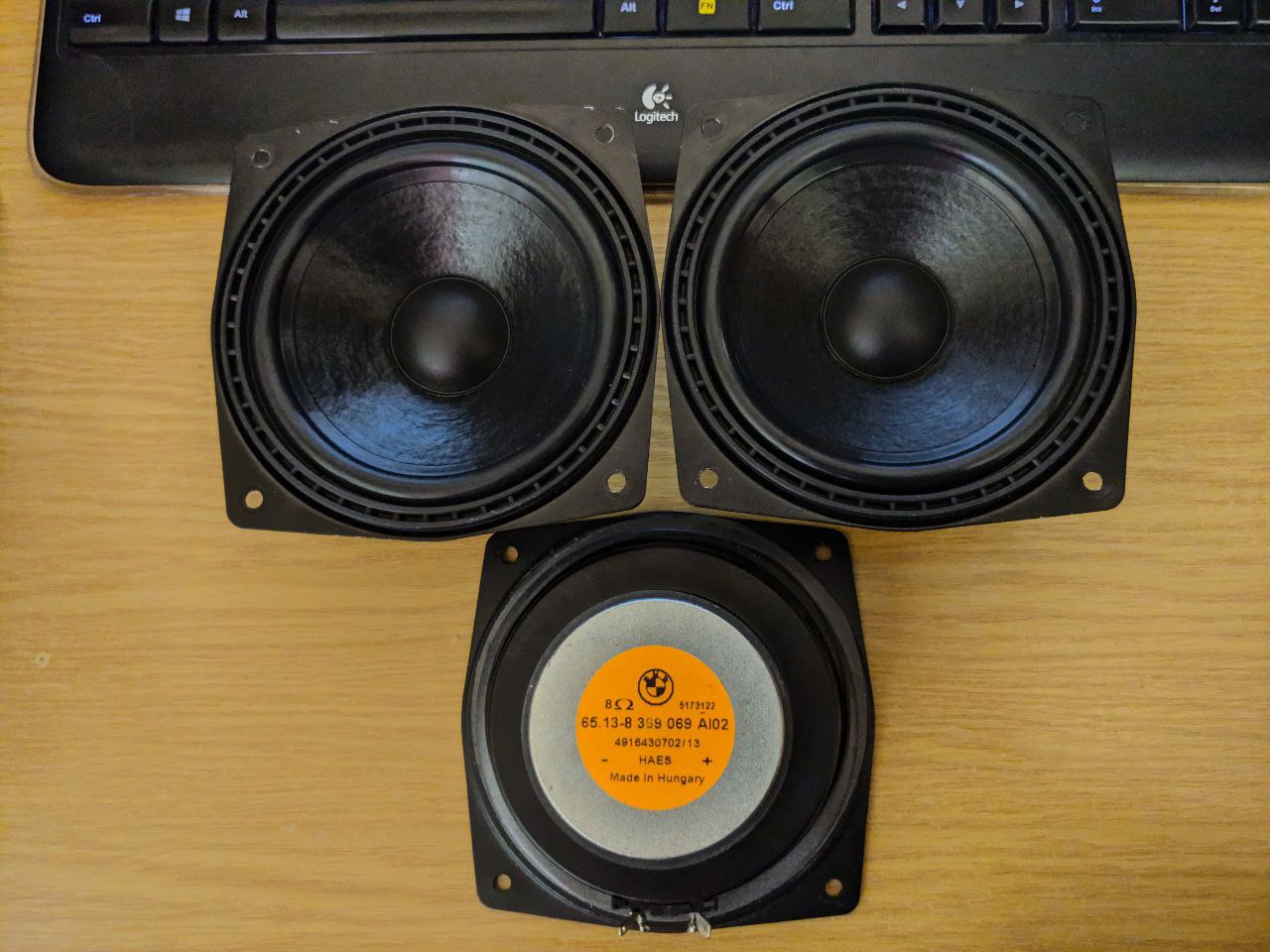

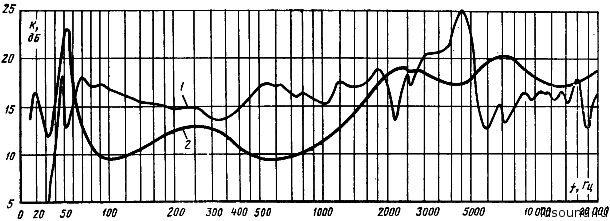

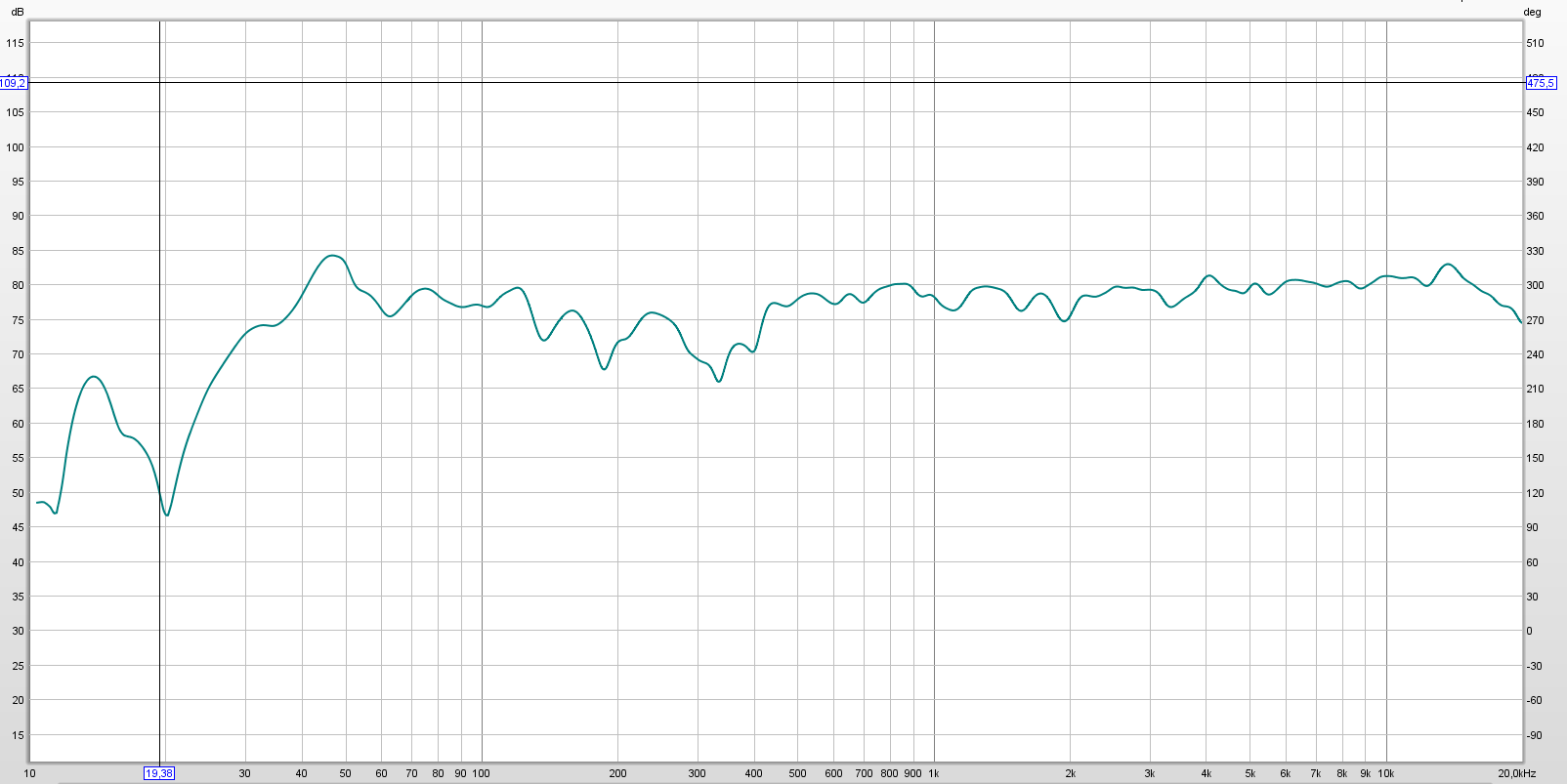

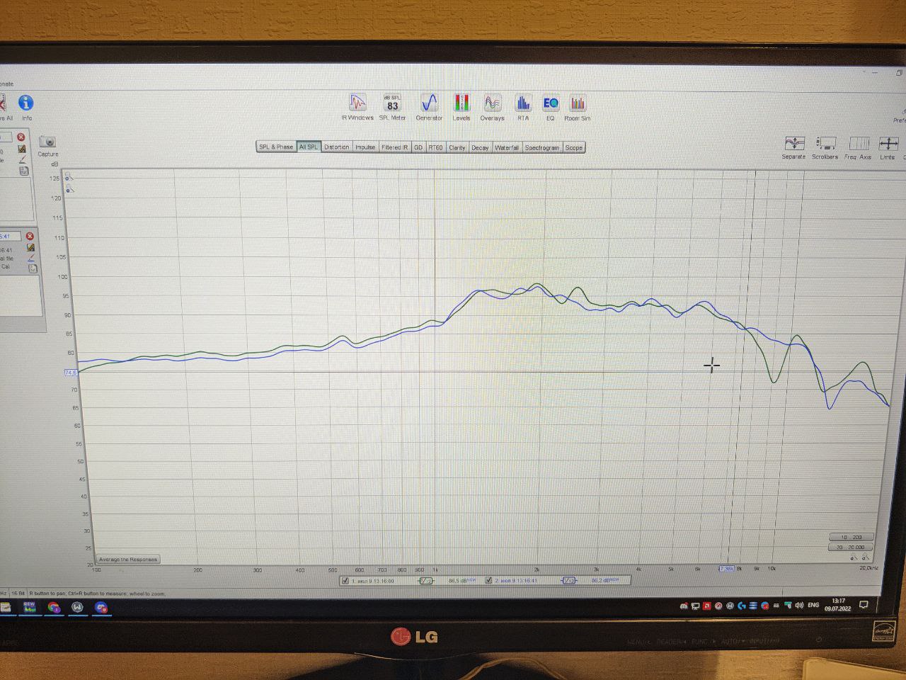

У меня был тот же вопрос с 35ас 1. Решил его установкой импортного сч BMW\NOKIA. Но этот СЧ не встанет в С90 из за узкого бокса у С90. Но вот 20гдс 4м, у которого ещё и корзина чуть уже чем у 15гдс 11, в этом плане идеален, а АЧХ не сильно отличается от АЧХ BMW\NOKIA.
Привожу графики:
1. Родное АЧХ 35ас 1 времён СССР.
2.Мой график 35ас 1 с отборными, родными динамиками.
3.Мои 35ас 1, но СЧ BMW\NOKIA.
4.Сравнение АЧХ динамика BMW\NOKIA и 20гдс 4м в воздухе, без оформление.

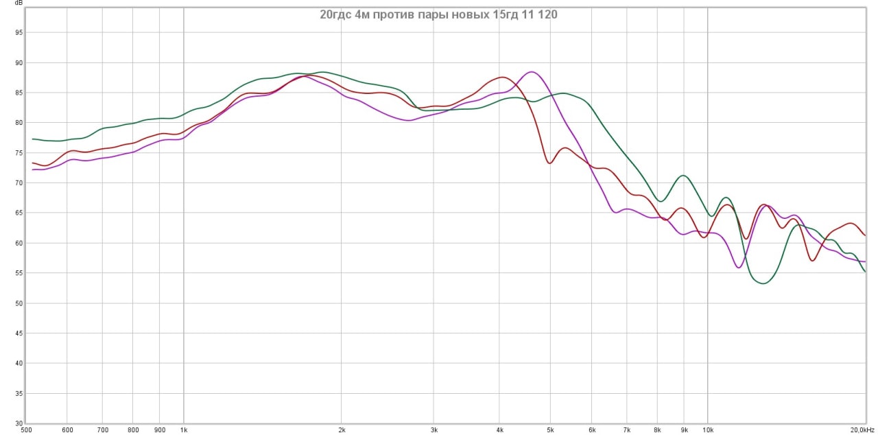

5. Мой старый замер\сравнение "новых" 15гд11 120 1979года и другого экземпляра 20гдс 4м(в воздухе, без оформления).
Все 20гдс 4м, что у меня были, играли до 6к герц+, и имели значительно меньше искажений, выше чувствительность, относительно 15гд 11(20гдс 1 8).
Друзьям ставил в их с90 20гдс4м, все очень довольны.

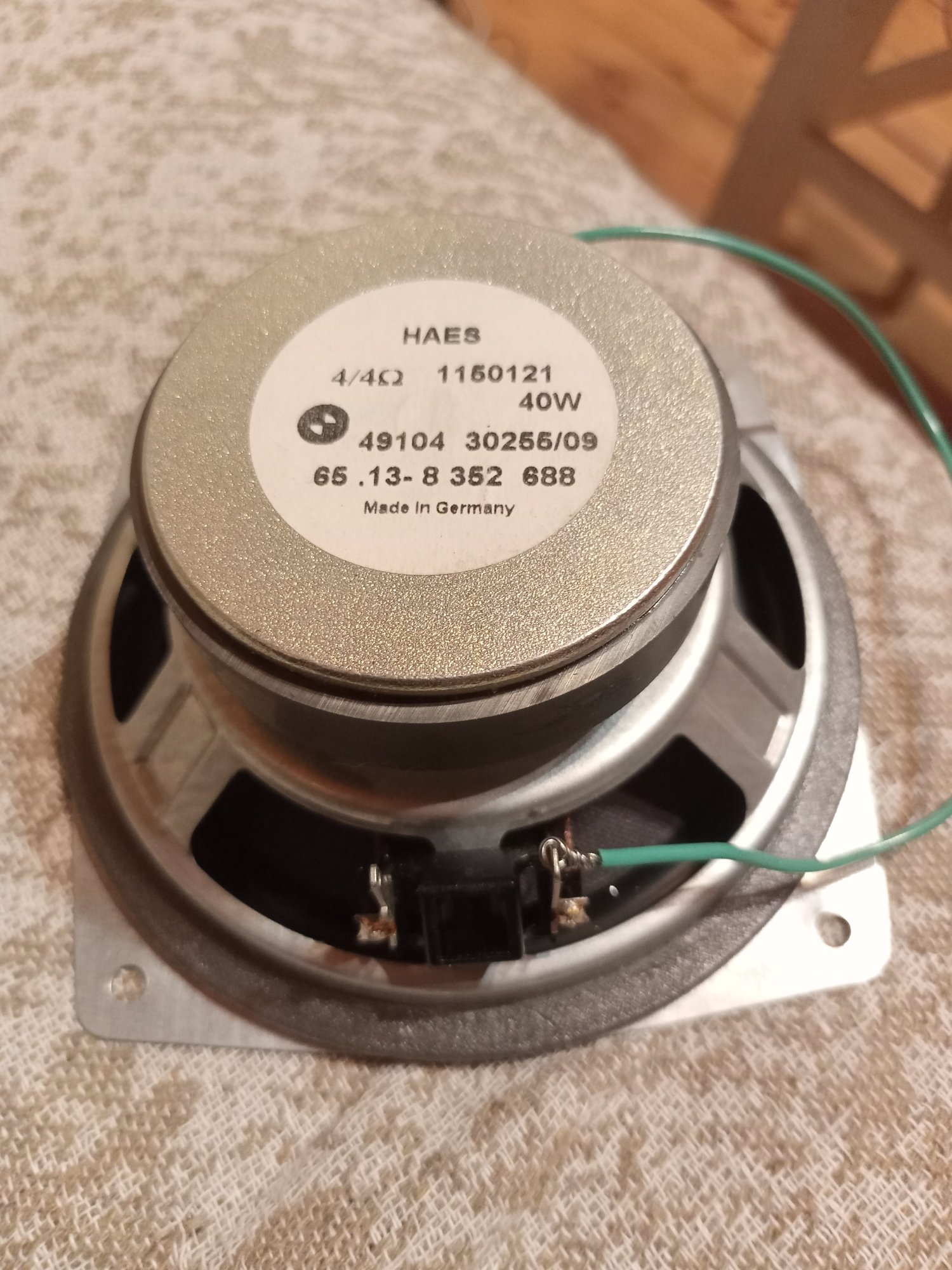

Вот фото bmw, две обмотки на 4ома

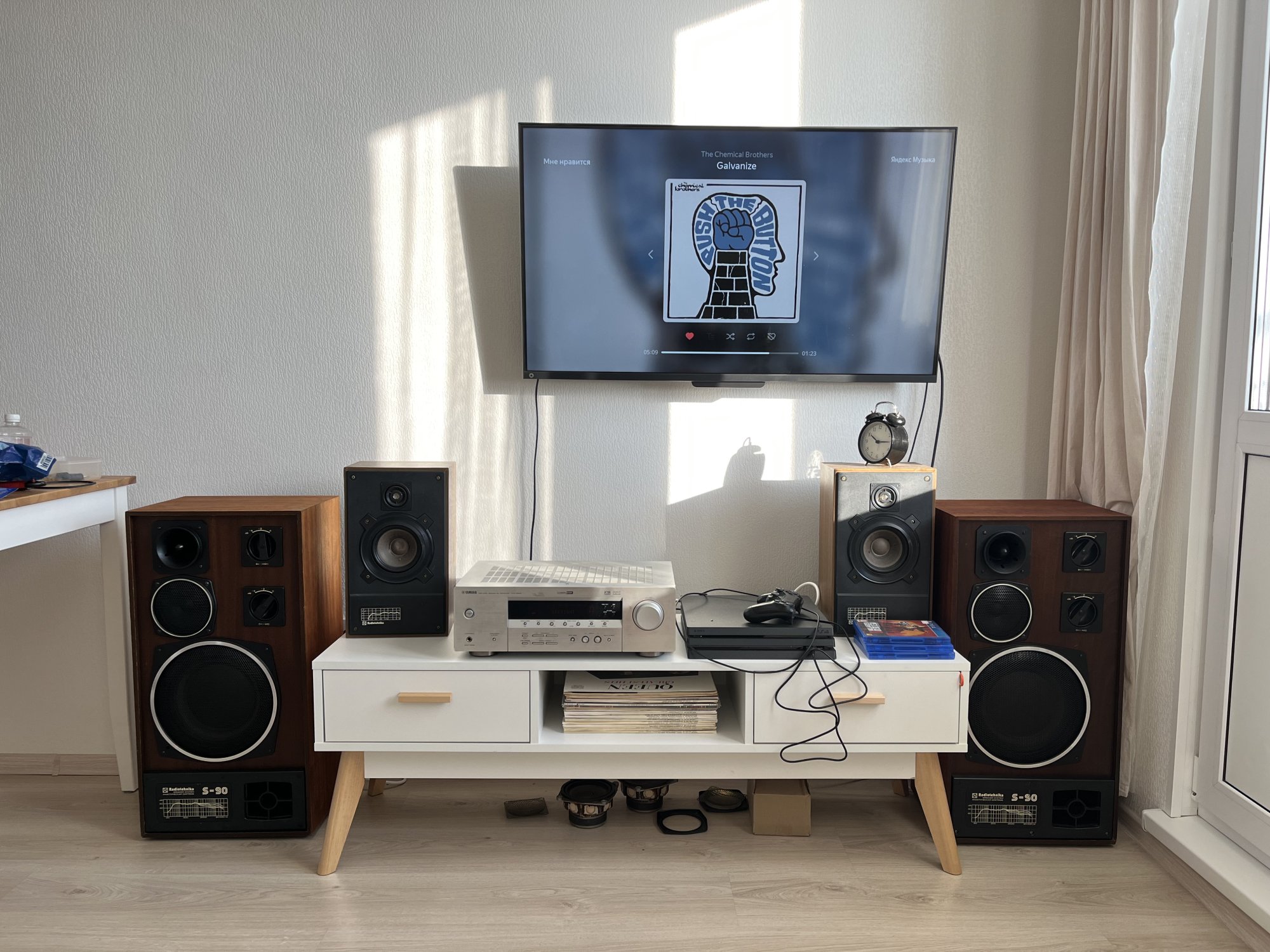

Приветствую! В итоге поставил Alphard ETP1300S2 8 Ом. Через проставку встали как родные. Никаких изменений в фильтр не вносил, только замена проводов на побольше сечением. Звуком доволен. S-30 отправил на покой) Всем спасибо за ответы, очень помогли!

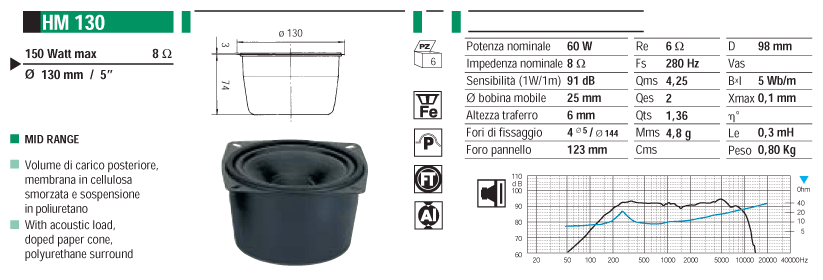

Когда переделывал 25АС-033, в качестве средника взял Ciare HM130, он сразу с ведерком, встал как родной, подвес промазан липкой незасыхающей гадостью, по звуку шикарен, а фильтры все равно надо было переделывать. Теперь колонками наслаждается ребенок.
зы. Вроде на Авито их видал, недорого.
