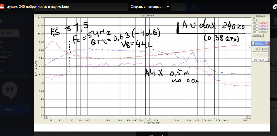

Помню свою беспомощность , с бриллиантом в виде конденсаторного измерительного микрофона в руках. Ну, микрофон, ну, картина на экране. И что дальше? А дальше лес и волки.
А вот увидеть ачх нижнего среза в макетном оформлении типа ящик измерительный пробный- вещь ну совершенно необходимая , чтобы понять, где находимся и куда ехать.
Как например, на этой ачх динамика аудакс в измерительном ящике 44 литра. Снято мокрофоном в упор и на дистанции, обе ачх на одной картинке.

Ну да. Можно к примеру, у меня спросить. Но я могу и зарычать в ответ, потому как в 1001 раз отвечать одно и тоже нерадостно.
- Снято мокрофоном
- ачх динамика аудакс
- Мокрофон приму на вооружение.
- Шикарные Аудаксы. Но с такими динамиками с идеальной АЧХ и добротностью 0,38 каждый дурак мастер и специалист может акустику сделать, это неинтересно. А интересно из кривых собрать что-то путевое.
да, Аудаксы шикарные. Есть знакомый, собирает себе коллекцию раритетных динов. Это его дины измерял, картина редкой красоты.

Дело осталось за самим индуктором. Вот его параметры бы рассчитать. На такую "зверюгу", как на картинке, конечно же не рассчитываю )))
    2.1 MB · Просмотры: 126
