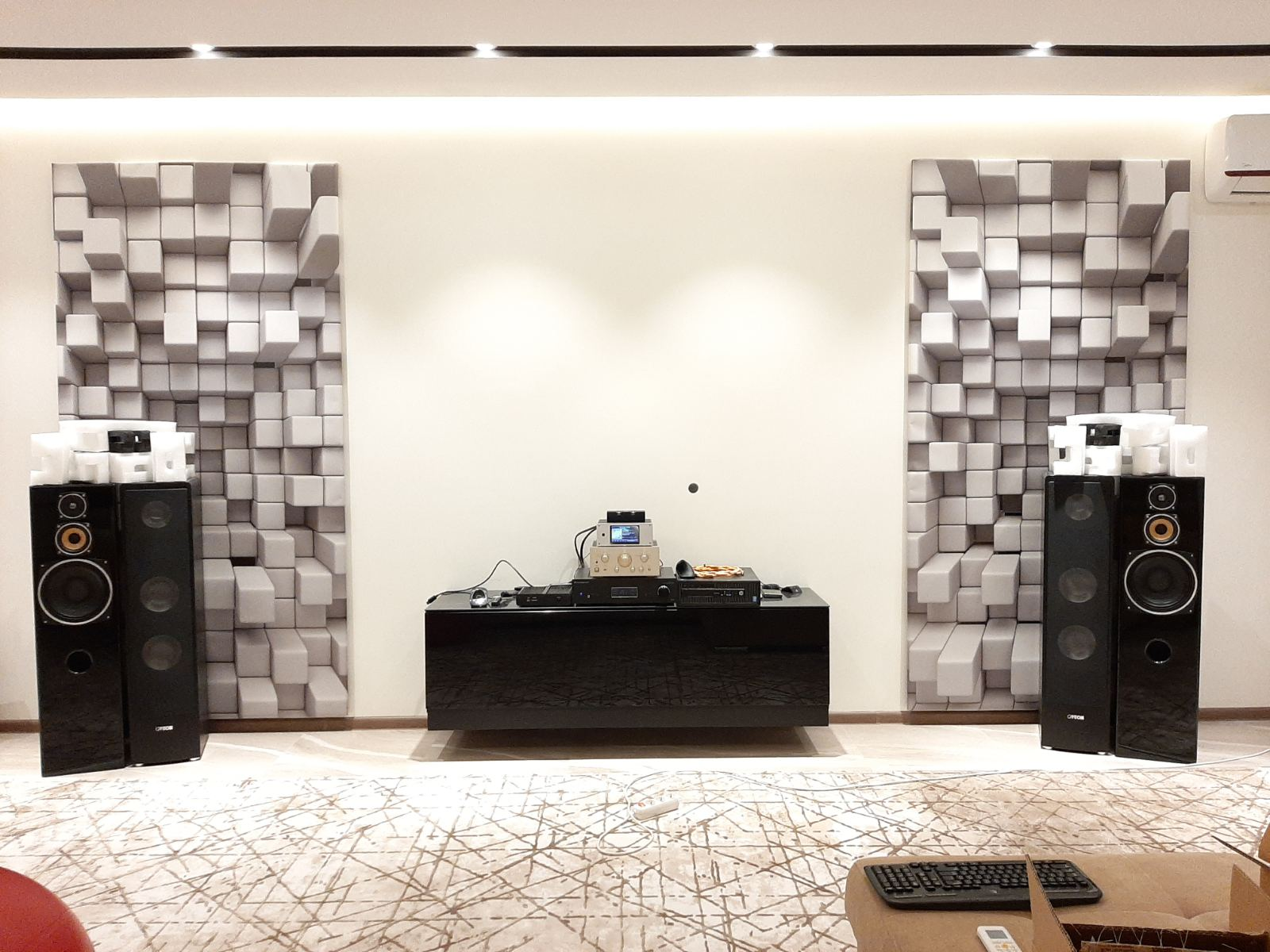

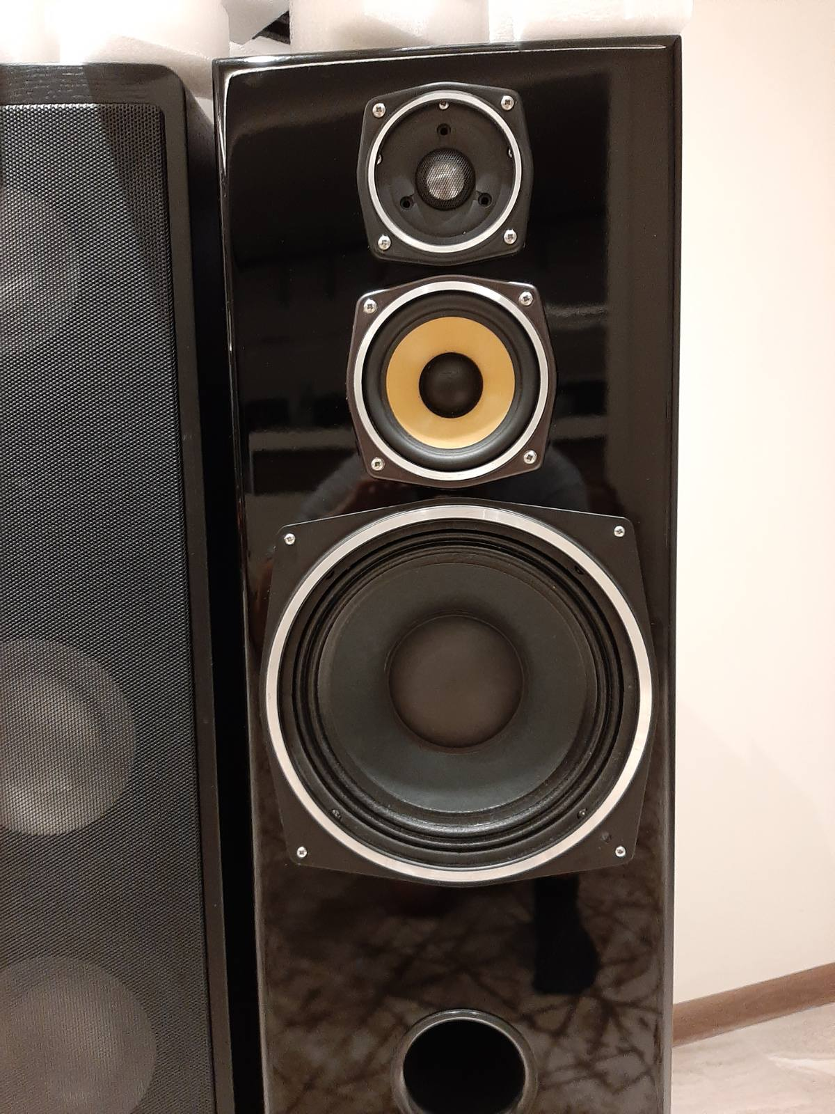

Изначальный набор головок от RRR S90D

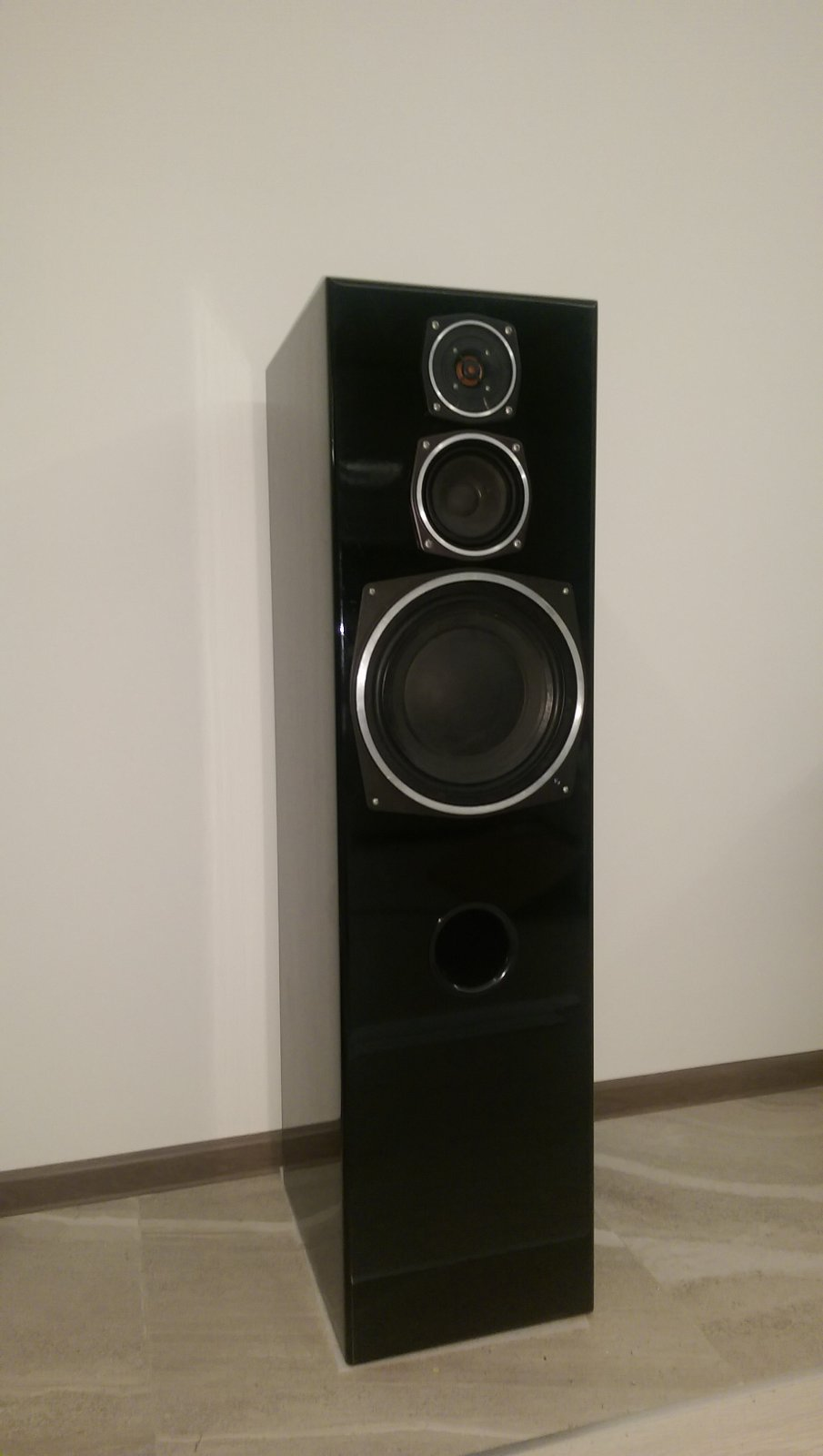

Один из промежуточных вариантов с использованием головок Faital PR310
Бас на них оказался размазанным, несмотря на многочасовой прогрев (по ночам давал на них 20 Гц с хорошей амплитудой, а днём, когда никого дома не было, включал "розовый шум" до появления искажений (благо, усилитель сам занижает уровень выходного сигнала при их проявлении на выходе).
Мои уши терпели звучание с такими НЧ всего лишь 4 дня.

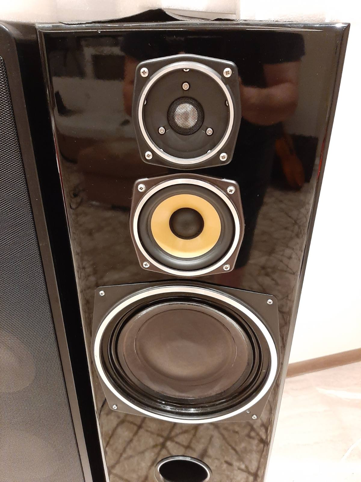

Поставил обратно 30ГД-1-25
Так звучит душевно и вовлекающе, хоть и криво :ROFLMAO:

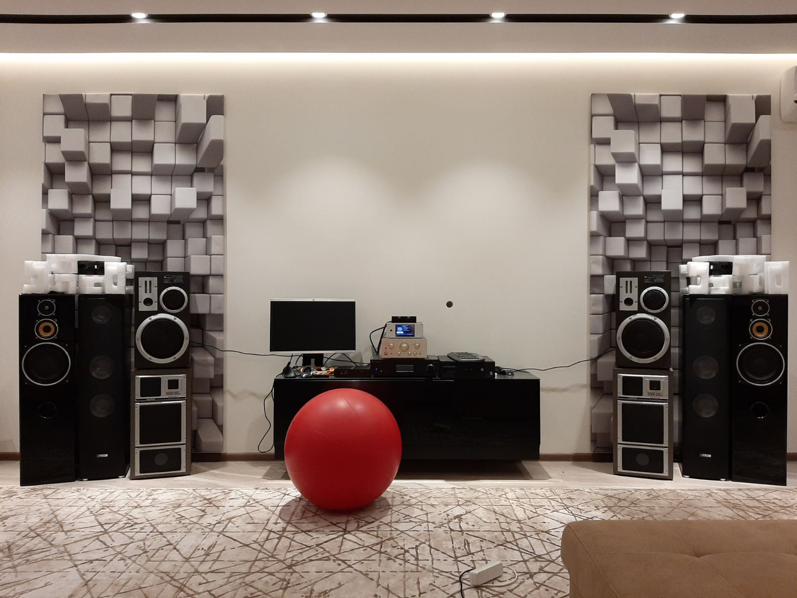

Кстати, отдельно об усилителе, который в основном питает либо Canton-ы, либо самоделки (посредством удобной встроенной коммутации, что с панели, что с пульта ДУ). Это Cambridge Audio Azur 851A, в котором в фильтрах питания я вместо четырёх конденсаторов по 15000uF поставил четвёрку конденсаторов Mundorf 22000uF 63V (контрольный замер двумя тестерами выдал чуть больше 24000uF каждого конденсатора). ДФ усилителя >110
Иногда, подключаю самоделки к кардинально прокачанному мной Teac AH-500i, в котором в качестве оконечного каскада трудятся модули Hypex UcD400 с раздельным питанием от двух модулей Hypex SMPS400A400. Предварительная секция питается отдельным R-Core трансформатором. ДФ усилителя >200@1kHz
В качестве акустических кабелей на самоделках используются Oehlbach TwinMix Two по 6mm2 и коннекторами DH-Labs Silver Locking Banana с цанговым фиксированием. На Canton-ах используется Van Den Hul D-352 Hybrid с коннекторами Furutech FP-202(R) Set-4
