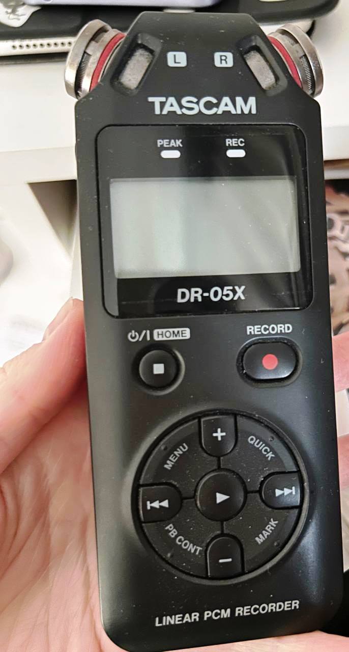

попробуйте на гарнитуру и смартфон
11 Окт 2019
1,198
1,101
65
вот такая штука вполне прилично пишет...даже песни под гитару :)

Нужно не мобильное устройство, а стационарное
А вы его к столу , на двухсторонний скотч и станет стационарным :giggle:
серьезно - это специализированное устройство , хорошей фирмы , лучше не придумаете _da

Катушечная Награ будет хуже.К этому Таскаму подключите микрофоны на стойке.Если внутренние не устроят ,но не качеством они могут не устроить,а диограммой направленности и развязкой акустической от стола,рук и всего остального.
