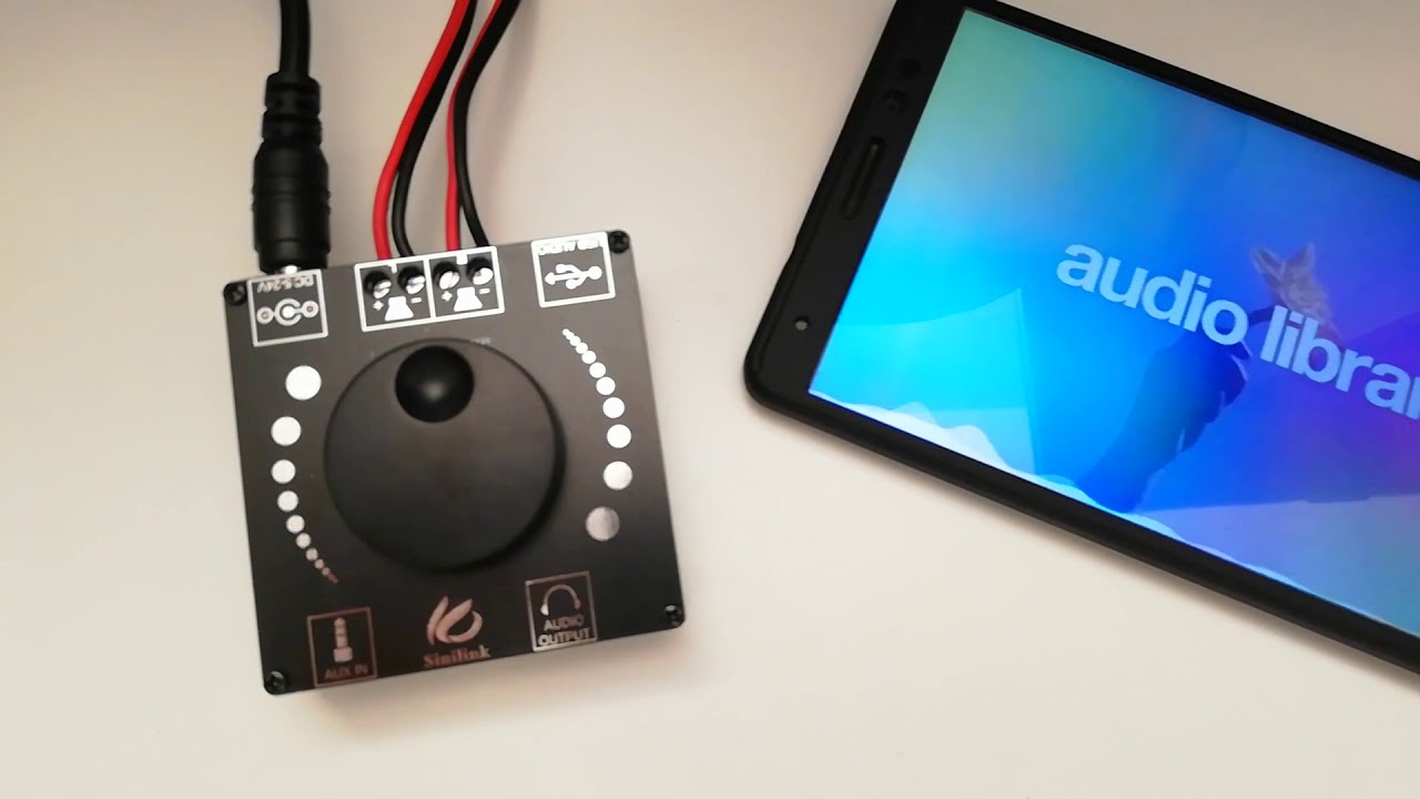

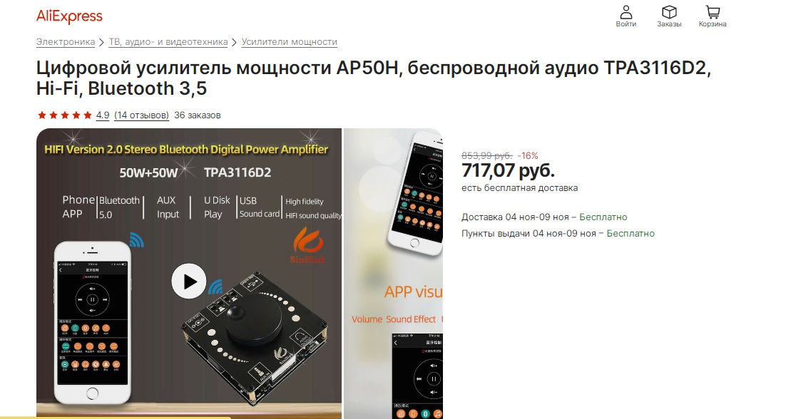

Можно заказать уже готовый и почти оформленный усь , работающий даже через Блютуз
ссылка на заказ за 717р
Видео
в видео ещё одна ссылка ...только стоимость где-то на 50-к более.

Какой-то акт циничного глумления, лампа обслуживает уродцев D класса. Надеюсь не опущусь до этого.
Не знаю, о каком глумлении речь, ставилась семерка к модулю 50ASX-2 от Soundpower.Который и сам звучал предостойно , а с лампой почти безупречно.
