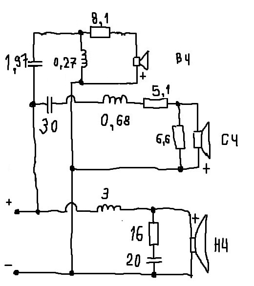

Вместо 16 Ом+20 мкФ

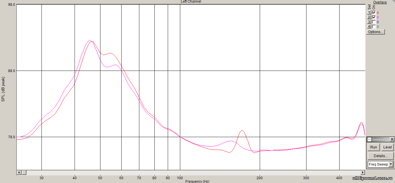

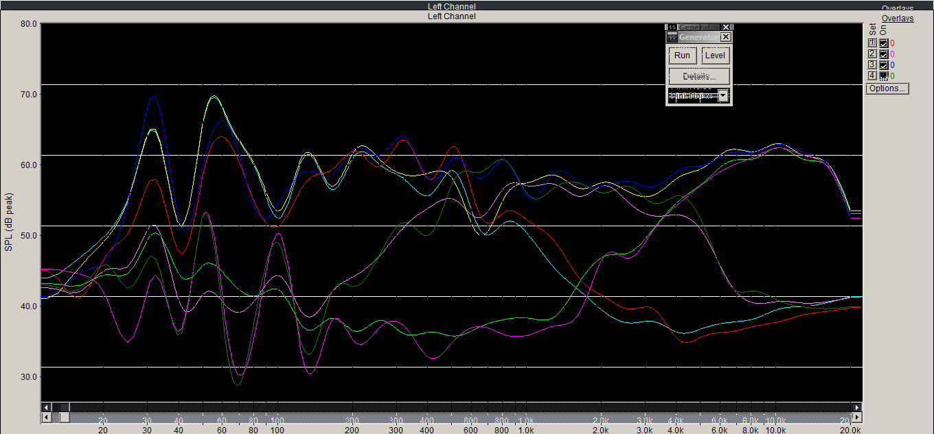

Сейчас мы получили нечто, напоминающее самую первую настройку, проведённую с А. Б, с коррекцией на изменение параметров ВЧ. Послушайте немного. Дальше проблемы малабаса можно решать разными способами, не только повышением выходного сопротивления УМ. Например, межкаскадной RC коррекцией - дёшево и сердито. Судя по АЧХ с трех метров, у Вас комната проваливает самые интересные 45 Гц. Напомните частоту резонанса Бэймочки
График относительного импеданса. Красным цветом - в пустом ящике. Малиновым - с синтепоном. У меня сейчас - с синтепоном.
Если Вы про эту резонансную.
Про эту. Она почти совпадает с частотой провала от комнаты. Значит, выгодно увеличивать Rвых в первую очередь.
О приколах. Эффект от внесённой гибкости синтепоном превысил эффект от внесённых потерь, пик импеданса не присел, а чуть поднялся?? А что за грыжа на 57 Гц? У Вас же вроде как ЗЯ.

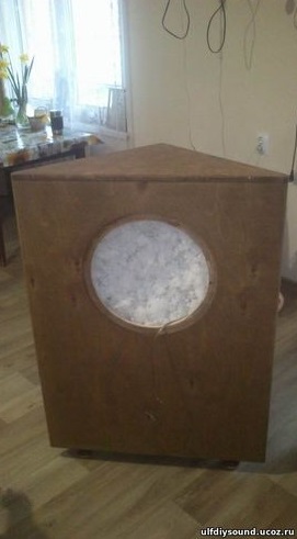

Прокомментировать не могу. Но замеры делал сам - поэтому им верю. ЗЯ - треугольный в горизонтальном сечении. Может это повлияло. Вижу, что немножко график напоминает ФИ. Но ящик - герметичный закрытый.

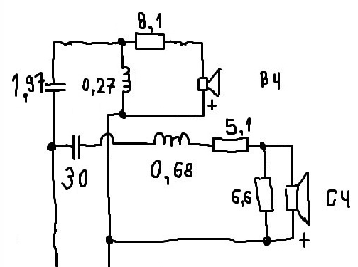

Да, всё это время - я применял неправильный делитель в СЧ фильтре. Как удалось наконец выяснить, с вашей помощью...

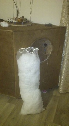

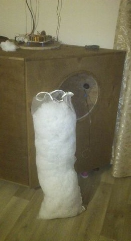

Как распределён синтепон?
Он колбасой висит внутри. Вверху на саморез подвешен - а нижняя часть почти до дна достаёт.

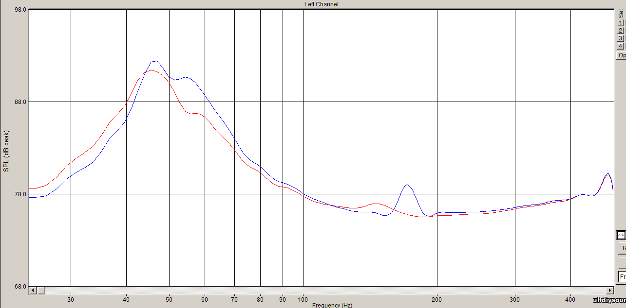

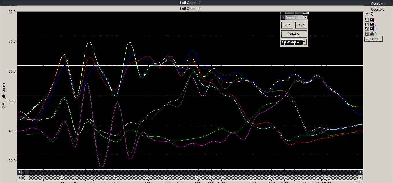

А когда был полностью набит синтепоном
эффект был таким (красным):
Количество синтепона в колбасе и в распушенном виде было одинаковое, или в распушке было больше?
По весу ориентировочно?
Я распушал и заполнял весь объем, не трамбуя. А там - ок. 100 литров. Если память не изменяет - поместилось примерно 1,5 кг по весу. А тот что в колбасе - там грамм 300 по весу, примерно. Всё это по памяти навскидку. Точно вес не замерял

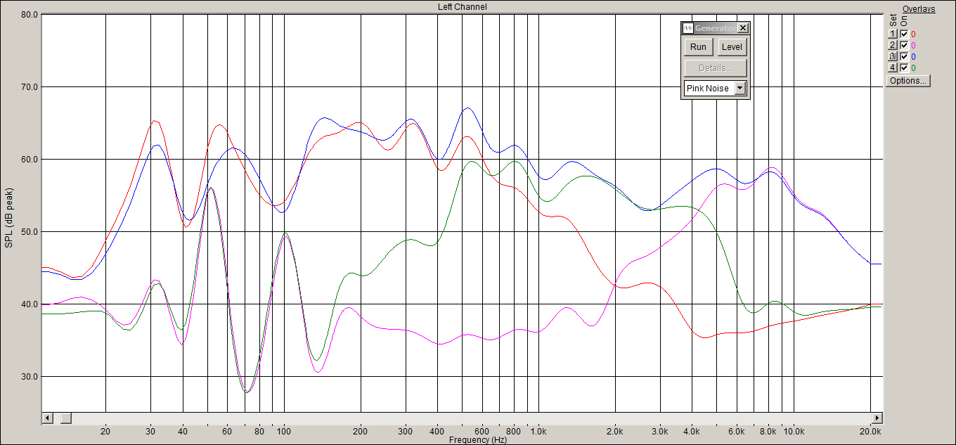

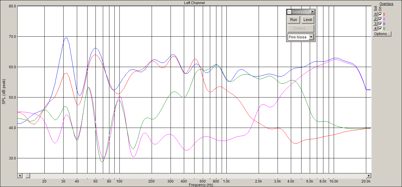

Собрал такой же пассивный фильтр для второй АС (правой). Сделал аналогичные замеры:
Сч полоса не похожа... Проверьте номиналы делителя, далеко вверх забралась, типа, 6,6 Ом не на месте. Так даже лучше... Интересно: разные СЧ или фильтры?
У Вас сильнейший фон 50 и 100 Гц, посмотрите аппаратуру. А то суммарная АЧХ не совпадает с полосой НЧ на НЧ (каламбур).
300 Гц тут тоже лишние. Эта АС стоИт не в углу? Реально мало НЧ.

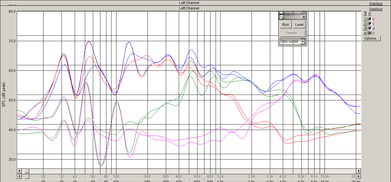

Николай, от Вас ничего не скрыть! Второй канал тоже был подключён. Там фон, прямонакалы. Ночь, мерил на малых уровнях. АС - не в углу немного. В углу шкаф, АС возле шкафа. Делитель на СЧ верный - 6,6 параллельно динамику. Значит, дины разные, видимо.

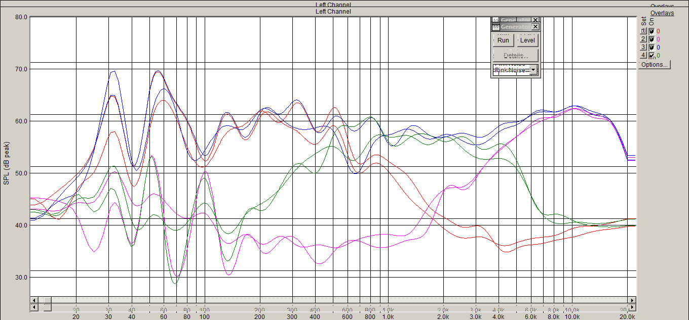

Сделал наложение графиков с правого и левого канала. Подгонял расположение графиков - по пищалке.
(Ой, тямно, тямно, ничегошеньки не видать) На полной яркости что-то видно.
СЧ немного разные, причем разница больше не на 4 кГц, а на 700 Гц. Суммарная АЧХ второй АС даже ровнее, но есть разница в паре, подумаем. ВЧ полоса без претензий.

это чтобы цвета линий были разными. Иначе - правая и левая одним цветом, сливаются и непонятно где какая.

Обратите внимание: у обеих АС акцент на 300...600 Гц, и это - работа НЧ полосы. Вторая АС собственно НЧ дала немного, вот Вам и малабаса. Я - за присадку зоны 300...600 изменением ФНЧ. Это лучше решать по факту, когда будет настраиваться басовое звено на РР с другим Rвых.
Объясните мне (пожалуйста). При переходе на УНЧ с увеличенным Rвых - АЧХ остаётся такой же, или меняется? Есть смысл мерить АХЧ с PP УНЧ (PP - c Rвых=4,1 Ом у меня)?
То, что "300-600" - вижу. Но это с малого расстояния (1 м) и не по оси басовика. На расстоянии 3 м и на уровне ушей стоя - в этой зоне (300-600) уже идёт на спад бас.
АЧХ меняется вокруг резонансной частоты, в данном случае, максимальная разница будет на 45 Гц. От 100 Гц и до начала роста импеданса НЧ полосы (350 Гц, если НЧ дин без фильтра и 200 Гц, если с фильтром) разницы не будет. Выше будет небольшой (2дБ) задир АЧХ.
#3,564 - в общем, да, 600 Гц убралось, но 300 Гц - нет. А от второй АС - нет данных.
