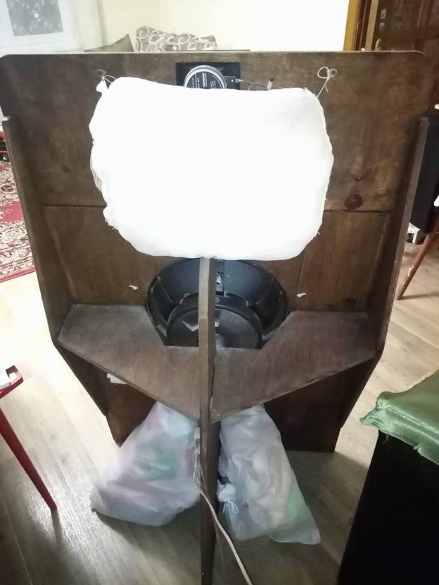

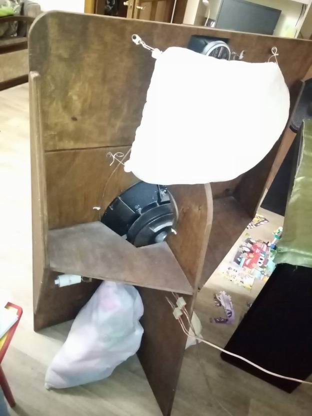

фото щита с динамиками в сборе сзади, чтобы уважаемым кротам* лучше мысли били по головам.
А также - какая ситуация с подушками сзади щитов в реале, тоже фото.
фото на прицепке

Подушку сзади СЧ динамика вижу. А где те 5 подушек, которые выравнивали АЧХ а басу и мидбасе?
У дяди Петра нет столько детей, чтобы отняв подушки, увидеть АЧХ.
Дребезжит на определённых частотах-нужно умудриться поймать за скользкий хвост:)
Да не свипом нужно слушать. В спектре есто Мультипл тонс, выбирай любую частоту и уровень. И гуди хоть всю ночь.
У меня их по факту - по две за каждым щитом. И не подушек - а такие мешки, для хранения подушек. А внутри этих мешков - плюшевые игрушки детские. Но на фото - эти мешки уже "худые". Потому что - пока я выдвигал щит для фото сзади - дети повытаскивали из этих мешков свои старые игрушки. Поэтому мешки - "уменьшились" сейчас, на фото.

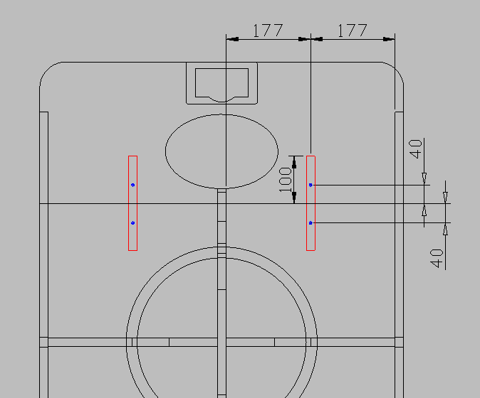

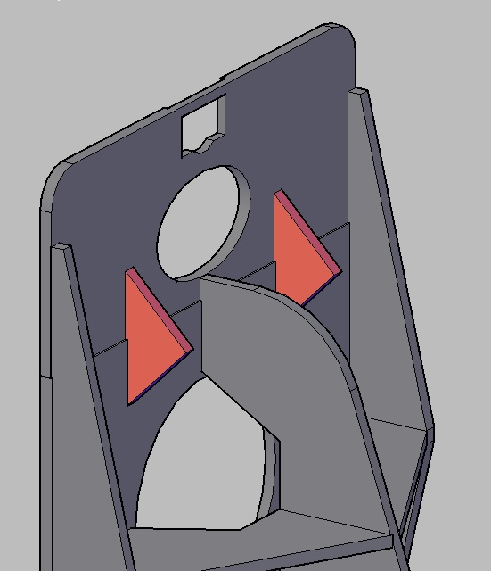

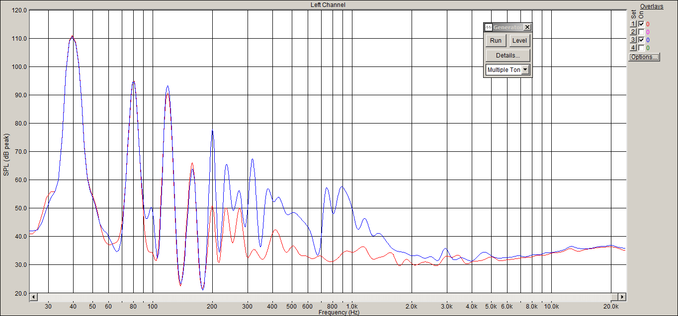

Я там ранее какие-то огромные "косынки", по-моему вычерчивал. Особенно, если сажать на два самореза каждую. Вот, вычертил более рациональный вариант, без гигантизма. Прошу взглянуть на размеры и расположение. Нормально?
Здравствуйте.

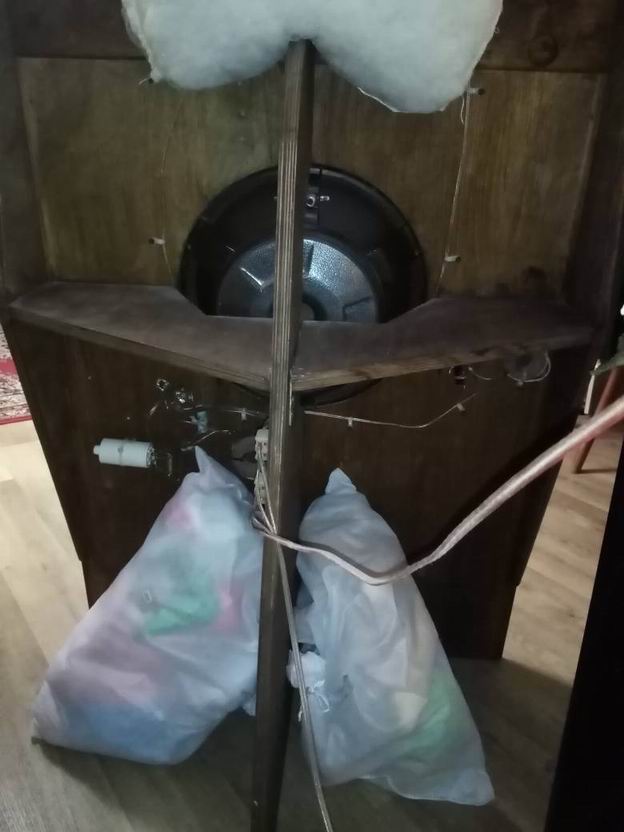

Сегодня реализовал запланированное.

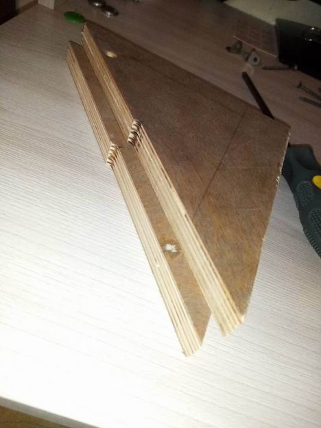

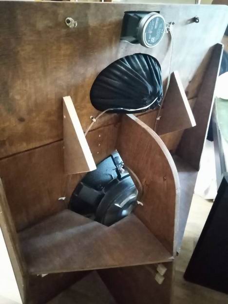

Подготовил "косынки" треугольные. Размеры - чуть больше, чем на крайнем чертеже. Длинная сторона - 24 см. Мне показалось на глаз, что такой размер будет нормально-оптимальным для общей конструкции. Фрезером выровнял край (торец), который будет прилегать к щиту и выполнил "ступеньку" для нормального прилегания.
Не снимая динамики, используя пылесос при сверлении, подготовил отверстия спереди щита и притянул "косынки" саморезами длиной по 65 мм. Саморезы - аж скрипели при закручивании. Сила притяжения "косынок" к щиту - довольно большая.
Сзади выглядит так:

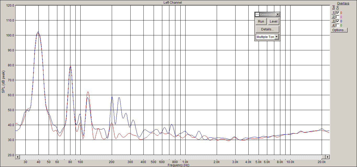

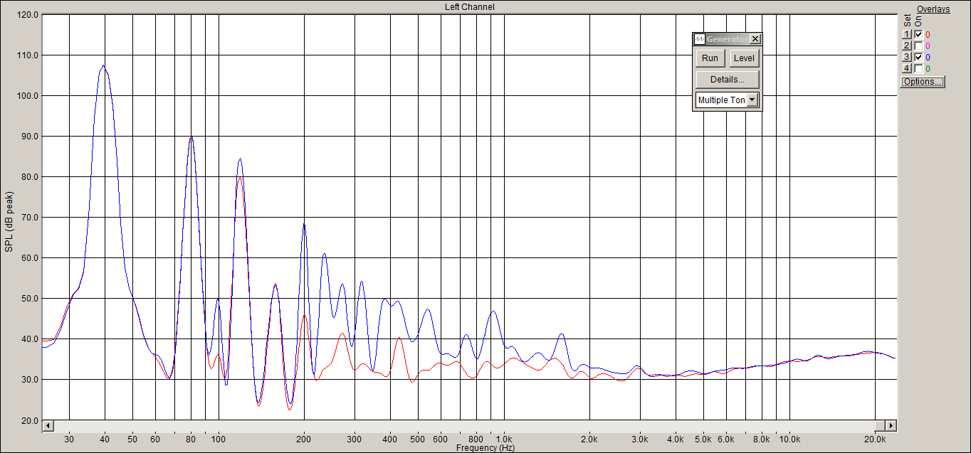

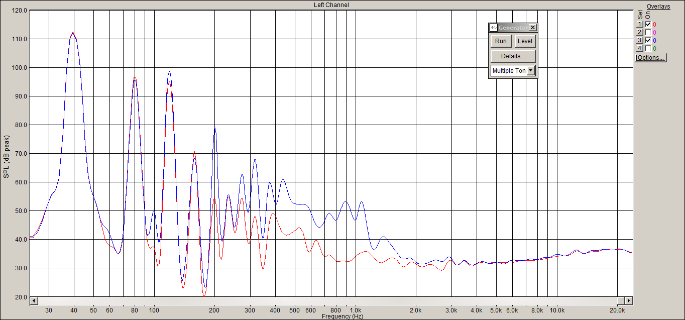

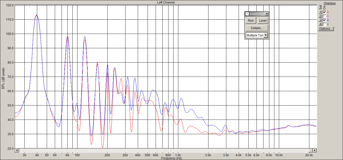

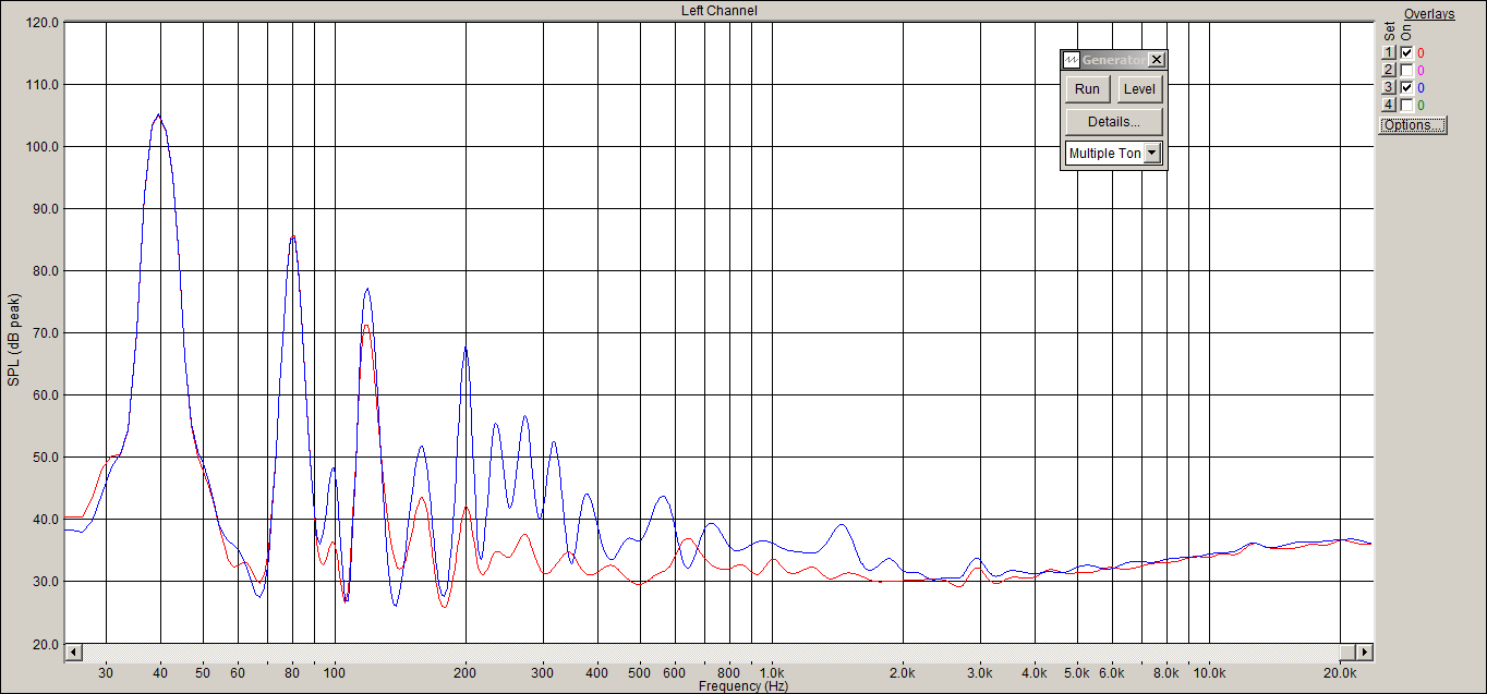

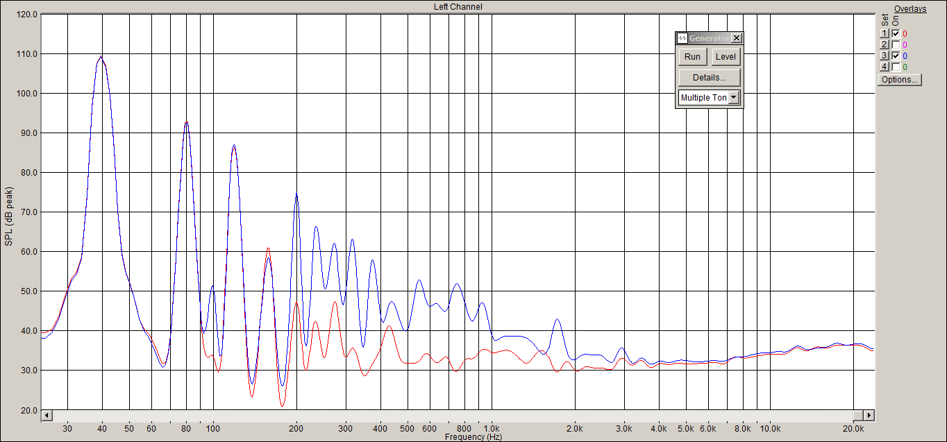

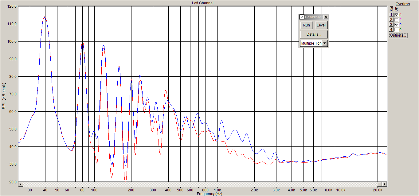

Потом обратно поставил сетку с холофайбером сзади СЧ динамика. И сделал измерения. Всё как замеры до установки "косынок" - микрофон на расстоянии 1 м по оси басовика, подаётся 40 Гц, измерения при определённом напряжении, подводимом к динамику.
Синяя линия - это замеры до установки "косынок".
Красная линия - сегодня (после установки "косынок").
2 В:
3 В:
4 В:
5 В:
6 В:
7 В:
8 В:
9 В:
Субъективно, по впечатлению ушами - изменения имеются. Особенно при относительно небольшой громкости - ушло впечатление, что явно звучит сам щит. Теперь больше ухом воспринимается - что слышно именно звучание 40 Гц в основном.
Рассчитываю услышать комментарии по графикам. Но в общем - мне кажется что уже сейчас - можно выразить благодарность Александру Бокарёву за дельный совет. Относительно просто и быстро - получен довольно эффективный результат.

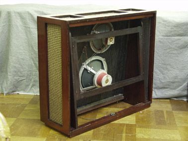

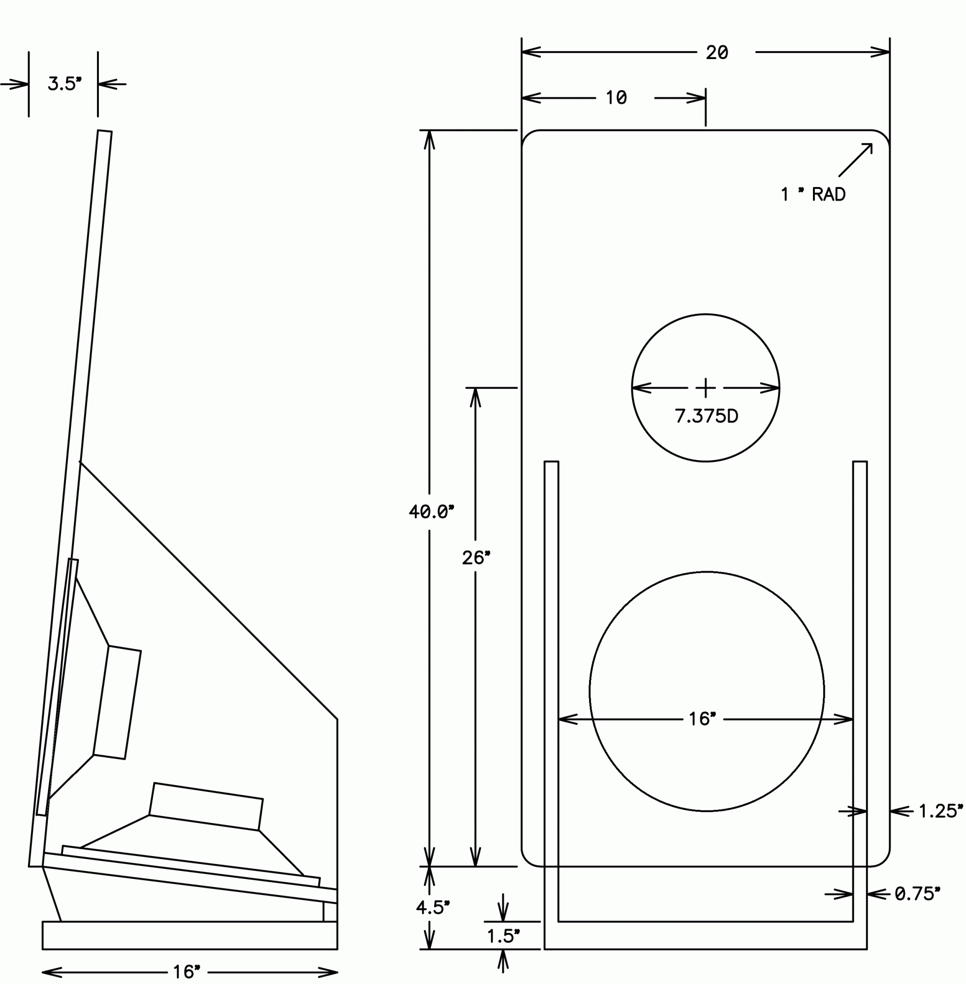

Линквитц решил эту задачу в Феникс,Орион и LX521 - разделил полосы не только электрически, но и конструктивно. Отделил НЧ-канал...
А так у вас консоль, один конец которой (условно) закреплён на полу, а другой- болтается, как придётся:)
