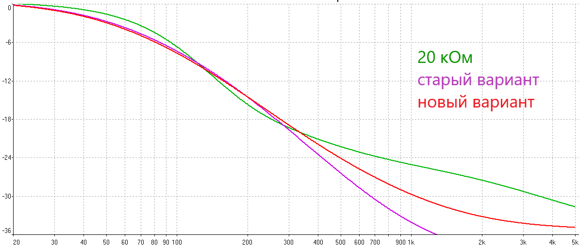

Николай предложил вариант ФНЧ без применения ОУ, на пассивных элементах:

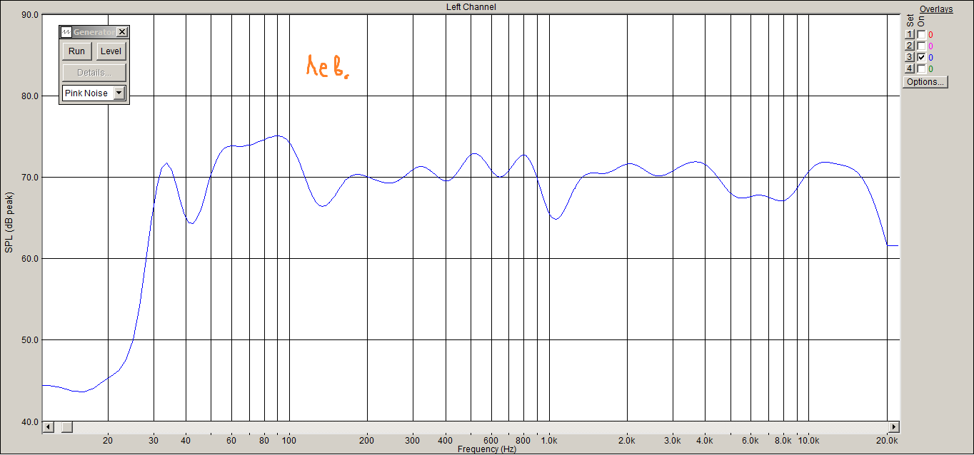

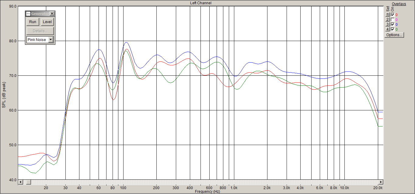

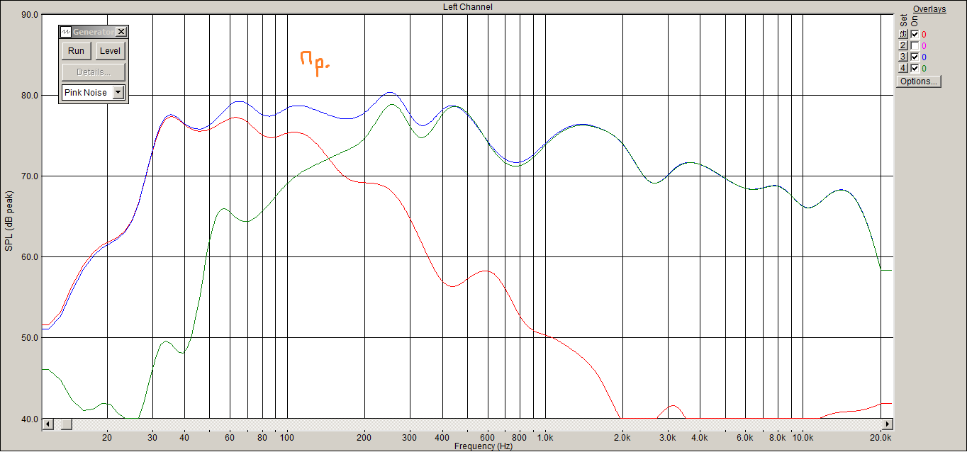

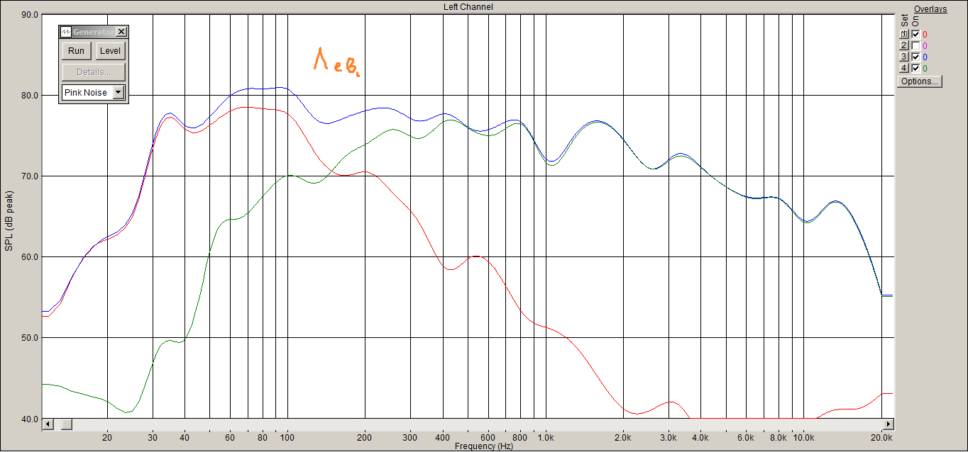

на графиках - зелёная линия это график ФНЧ на ОУ, полученный как наиболее близкий, после подбора его на слух в эквалайзере "АРО". А красным цветом - это то, что Николай предложил, как близкий эквивалент но уже без ОУ (порядок и крутизна - поменьше). Я собрал и сравнил эти два варианта. Так как разительной разницы не услышал - решил перейти на вариант без участия дополнительного операционного усилителя.
Таким образом, была принята окончательная схема с изменениями, как результат по прошедшему сезону:

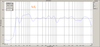

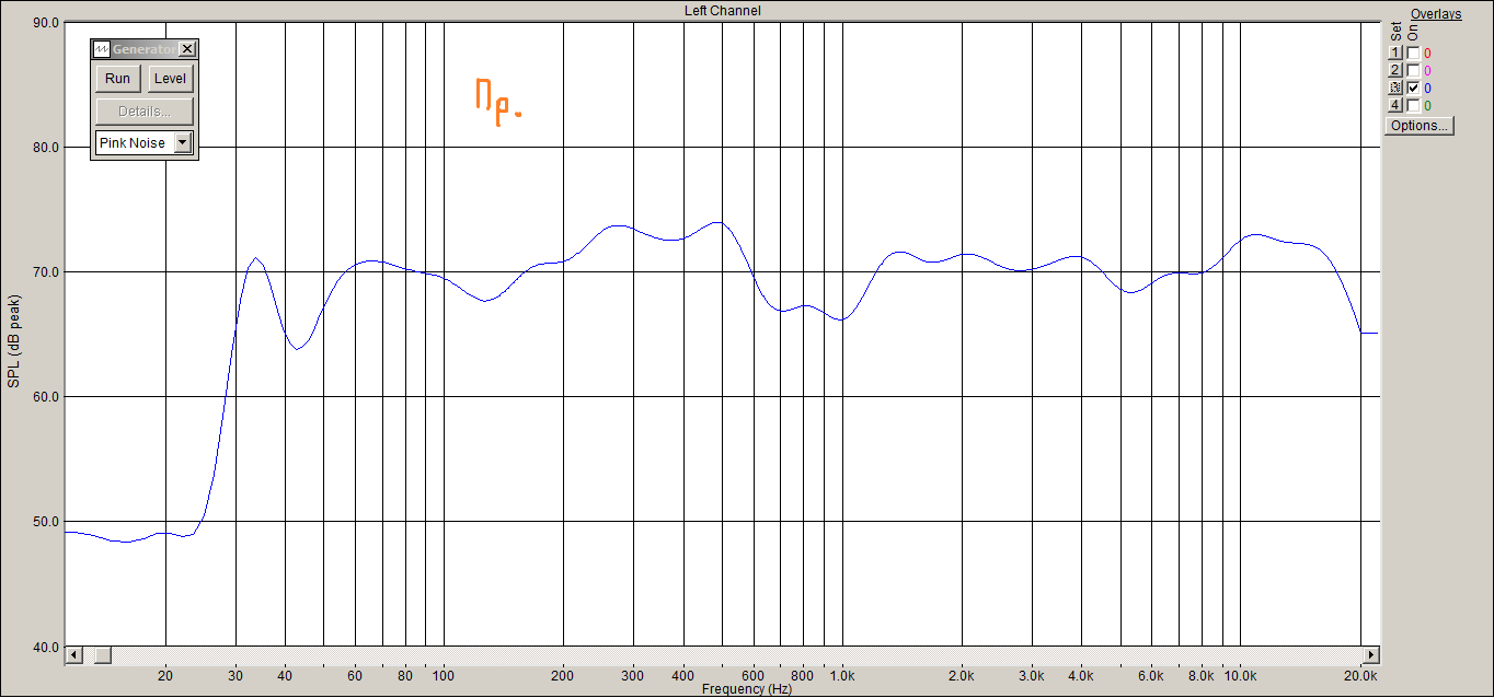

собрана в обоих каналах и зафиксированы результирующие графики АЧХ:
микрофон на расстоянии 30 см от щита, по высоте - между осями НЧ и СЧ динамиков (стык НЧ/СЧ), левая АС:
микрофон на расстоянии 1 м от щита, по высоте между осями СЧ и ВЧ динамиков (сшивка СЧ/ВЧ), левая АС:
стык НЧ/СЧ, правая АС:
сшивка СЧ/ВЧ, правая АС:

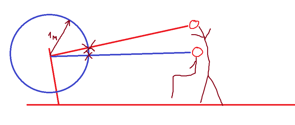

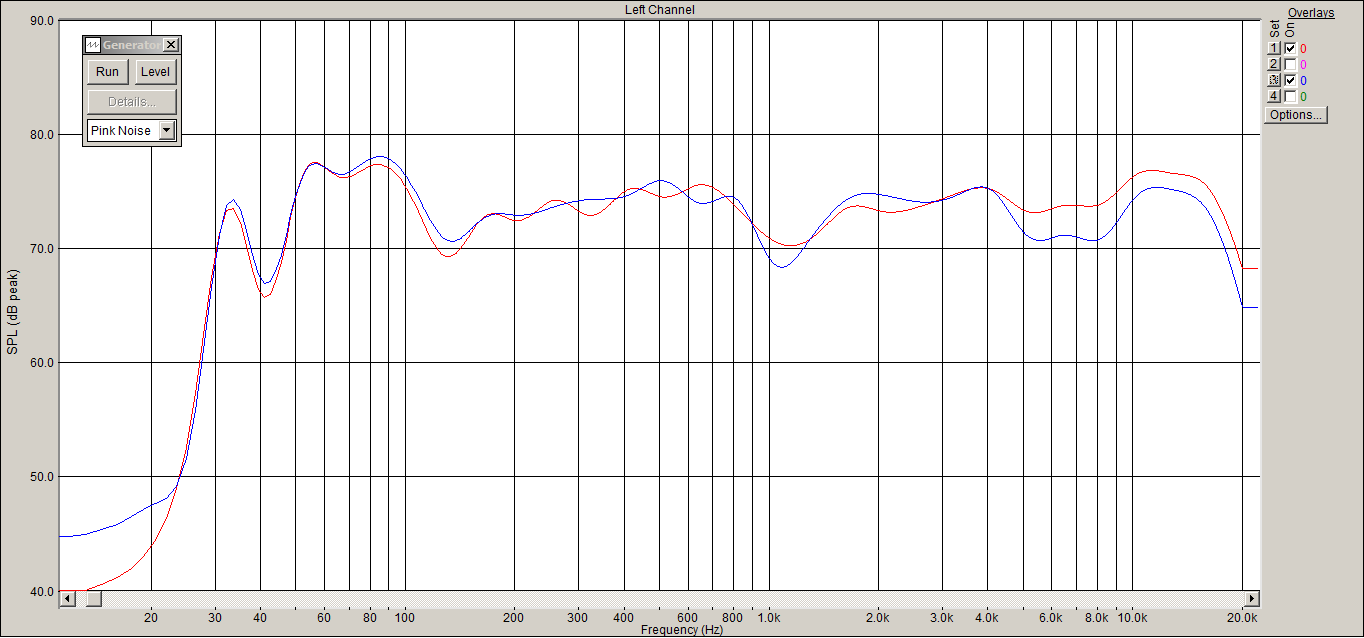

Перемерил АЧХ на предмет области, где сшиваются СЧ и ВЧ динамики. Микрофон на расстоянии 1 м от щита. А высота от пола - как бы по линии взгляда сидящего и стоящего человека в точке прослушивания (в точке равностороннего треугольника АС-АС-слушатель
Синий график - по направлению взгляда сидящего. Красный график - по направлению взгляда стоящего.
Левая АС.

А не замахнуться ли на место прослушивания сразу вместо направлений?
АЧХ в месте прослушивания есть тут: https://ldsound.club/attachments/7-png.128602/ (левая АС, правая АС и суммарно).
Это, для сидящего слушателя. Где "место прослушивания" - вершина равностороннего треугольника "АС-слушатель-АС", с длиной стороны треугольника порядка 225 см.

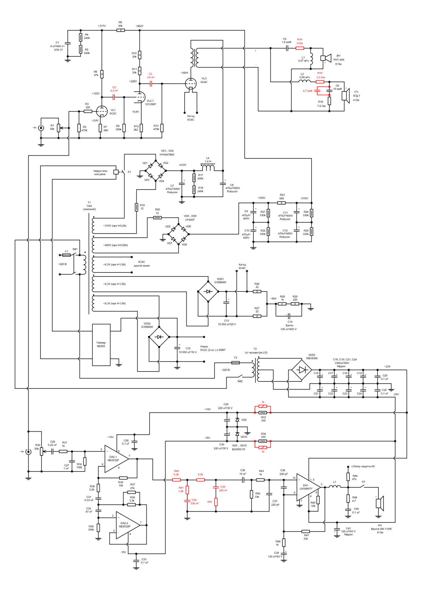

Приветствую, дядя Пётр! Мои поздравления со "сбычей мечт" ! даже не верится , что такое возможно. побывать в тех краях. Что значит- думать, мечтать- и оно сбудется. Если чуток пошевелиться в сторону мечты)))

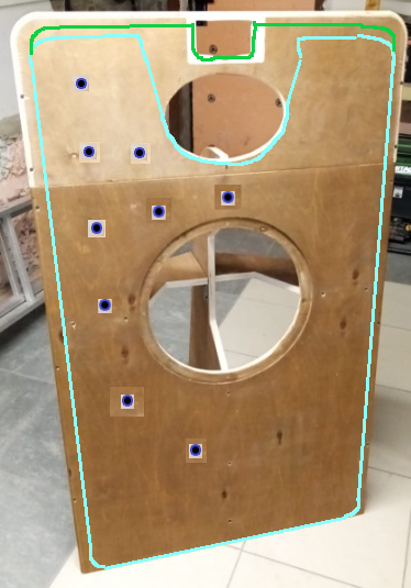

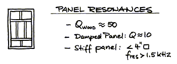

Насчет призвуков на низу на средней мощности- причин несколько. Одна главная- не деревяшки, вызывающие дребезг(хотя, мебель может ходить ходуном и давать звуки) Динамик скорее всего короткоходовый, потому и низкодобротный. И попытка вытянуть из него бас в оформлении типа "динамик бэз никто" к добру не приведет. Микрофон у динамика поставь и спектр смотри на разной мощности и частоте . Увидишь момент, когда картинка взорвется искажениями. Это и есть предельная мощность, которую сможет переварить твой басовик.

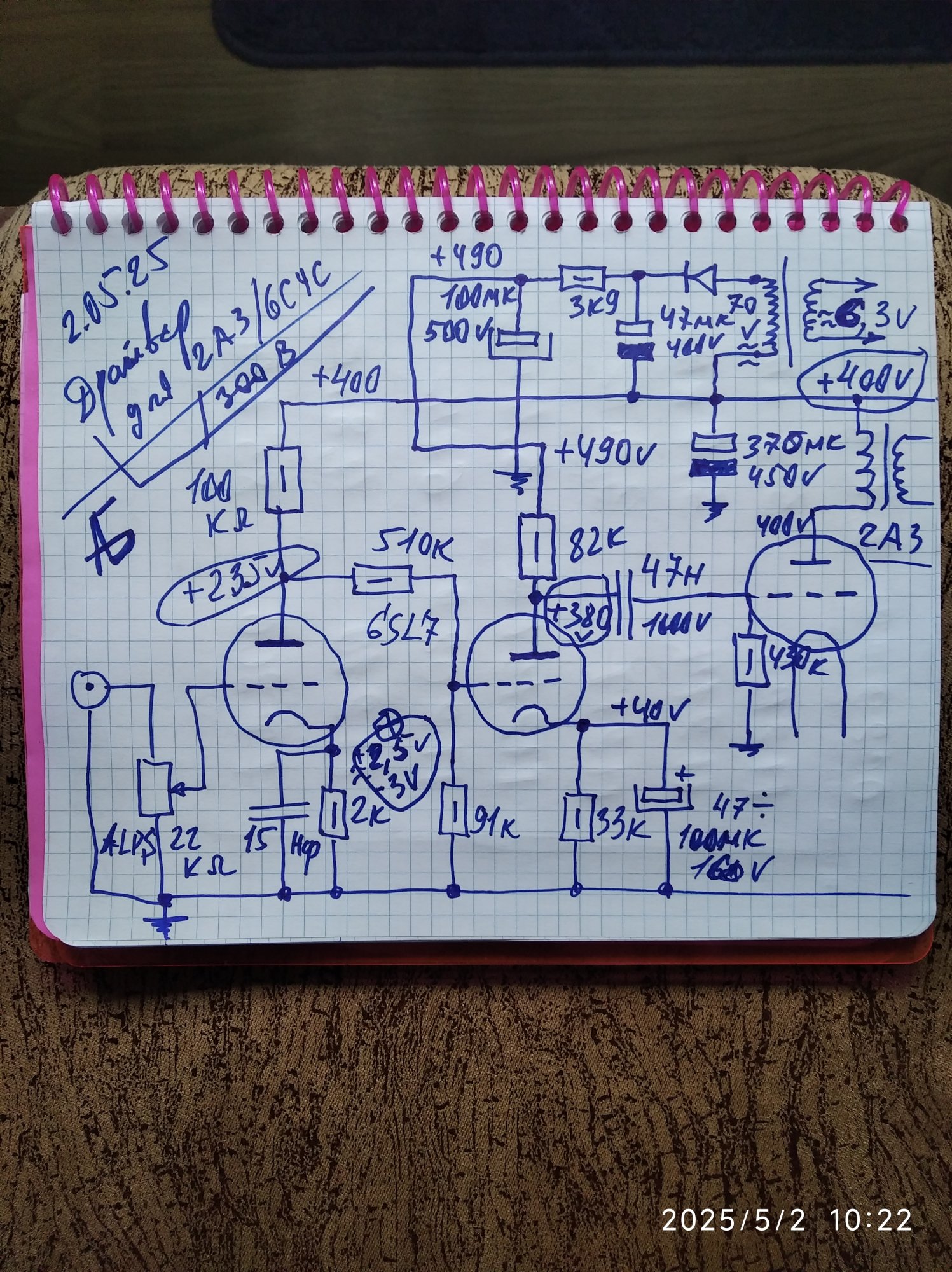

А это тебе моя новая удачная схема драйвера для 2А3 6С4С, собрал в этом году и до сих пор очарован звуком. И чувствительность предостаточная.
    663.6 KB · Просмотры: 71
фанера, соединение деталей (дребезжание?).
детали соединены саморезами, без клея.
Конструкция типа доски для сёрфинга- многослойный объемный сэндвич (вибра, строительный пенопласт, клей) или
коробчатая конструкция. Усиленная брусками. Проверяется простукиванием костяшками пальцев или прикреплённым микрофоном\звукоснимателем.
"Спинной плавник" нефункционален- большая площадь. На мой взгляд, его можно заменить опорным брусом\балкой\консолью\фермой или трубой.

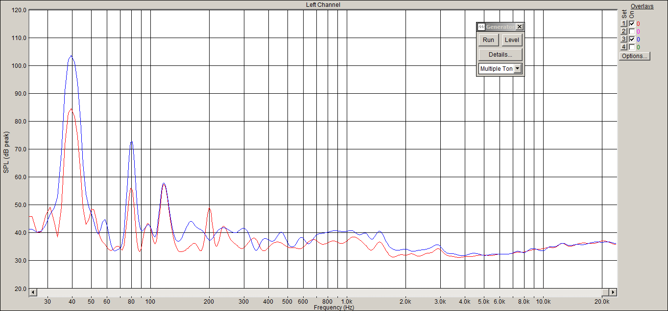

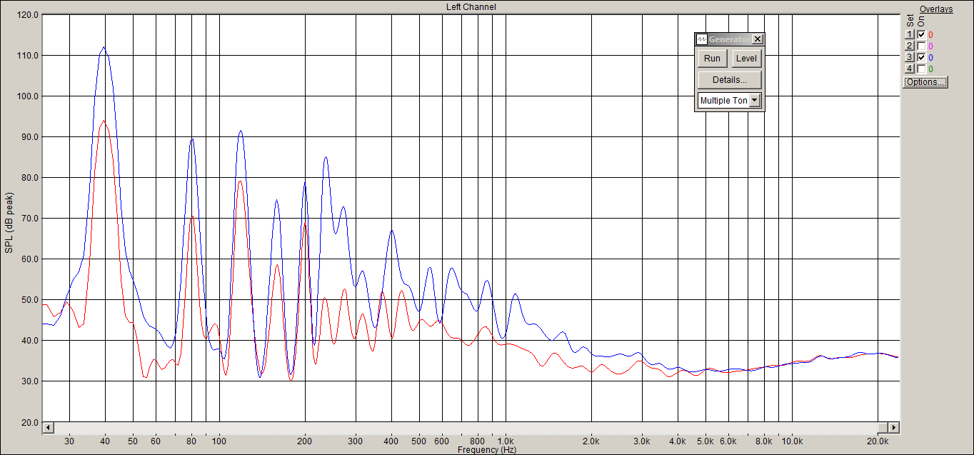

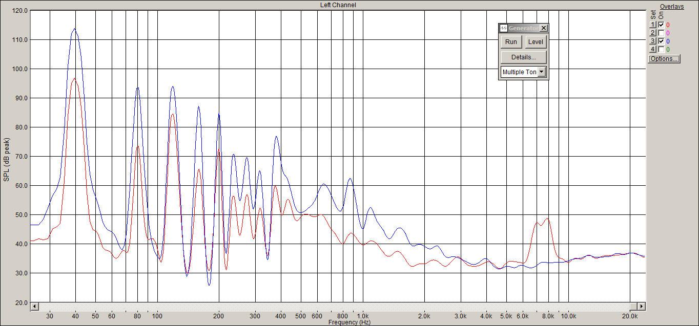

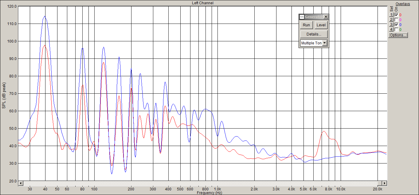

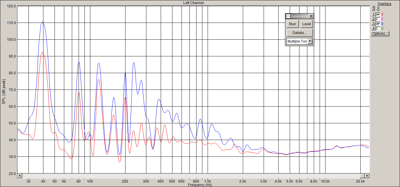

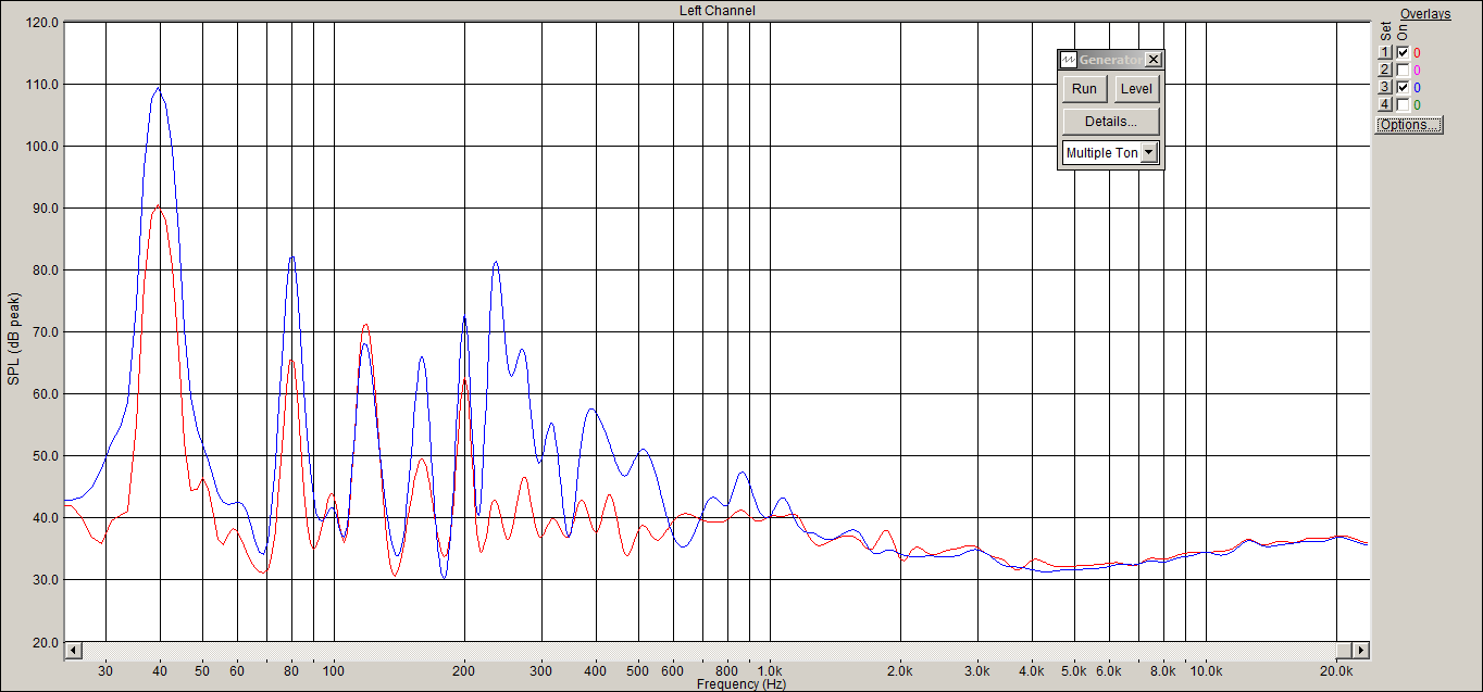

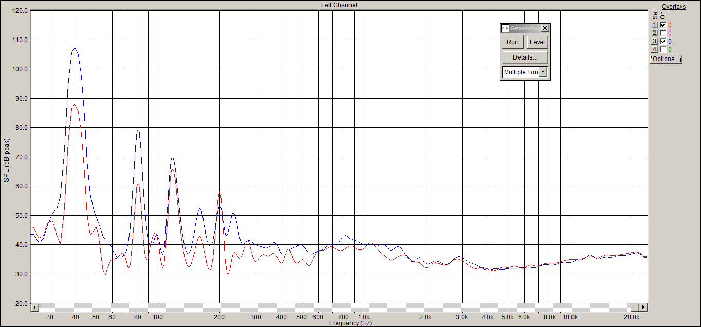

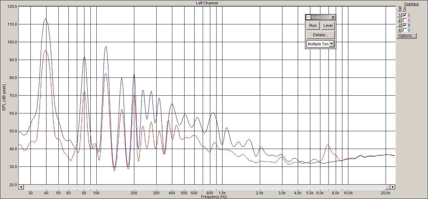

Я делал этот эксперимент, на 40 Гц. У меня 40 Гц - ответственная получается. На этой частоте находится пик АЧХ корректора и примерно на этой частоте - провал АЧХ, как влияние комнаты. Микрофон на расстоянии 1 м по оси басовика.
Мощность 2 Вт:
5-png.118543
Мощность 5 Вт:
4-png.118542
Между этими мощностями происходит "всплеск", примерно при 3 Вт.
При подводимой мощности более 3 Вт (басовый УНЧ) - слышно что звучание меняется.

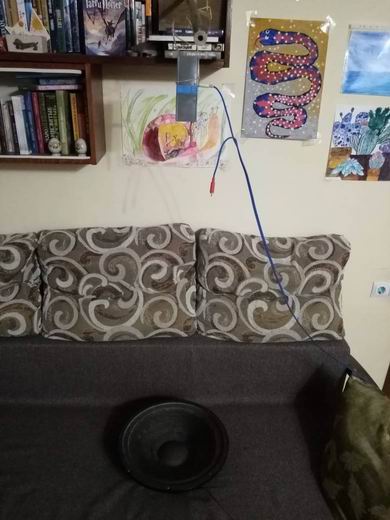

Методом исключений. НЧ динамик открутили, положили магнитом на диван и дали больше 3 Ватт - узнали, кто есть хрю.
3 Ватта для Бэймы, что в оформлении, что без - не нагрузка, это щит зубами стучит. Может стучать об пол, может на стыке, может даже трещать... По сути, щит-то - макетный. Я бы дал второй слой фанеры, сплошной, приклеил бы его по всей площади и плюс скрутил в десяти-двадцати местах красивыми (брутальными))) болтами. А сам второй слой сделал бы с претензией на вычурность. Например, так
(Автоматический гнилопомидороотбойник установлен )
Ну и плюс всегда можно сбавить пару-тройку децибел на частоте 40 Гц. Но - не хочется.
С вибропрокладкой...
И брусками в местах тех болтов (крепеж и даже шайбы тоже подпевают-вибрация-она такая....)

Ну раз советы настолько грандиозные - то тем более следует сначала выяснить причину. Признаться, на слух - казалось, что начинает дребезжать именно щит. Но вот Александр сообщил - что так может вести себя динамик. Я готов запланировать некоторые эксперименты - чтобы выяснить - сам динамик начинает как-то "ломаться", или всё же дребезжит фанера щита.
Если я поступлю как предложено - сниму басовик, положу его магнитом на диван, поставлю микрофон по оси над динамиком, на расстоянии 1 м и проведу замеры - при разной мощности, например на частоте 40 Гц. Будет ли это корректно? (в плане принятия решения - дребезг устранять за счёт демпфирования конструкции щита)
Но, признаться - имею заранее мнение, что на диване, не будет того явного "излома" в звучании при подведении мощности, что происходит когда динамик в щите.

Сделал эксперимент.
Динамик положил на диван, микрофон подвесил сверху над ним, на расстоянии 1 м по оси.
Подал со Спектралаба тон 40 Гц и заснимал АЧХ при разном переменном напряжении на динамике: 2 В, 3 В, 4 В, 5 В, 6 В, 7 В, 8 В, 9 В. Затем вставил обратно басовик в щит и заснял точно такие же измерения, ничего не меняя. Результаты сохранил в файлы Спектралаба. Не знаю, как их анализировать. Выкладываю - как наложение двух вариантов при оинаковом напряжении на динамике. Красным цветом - динамик на диване. Синим цветом - динамик в щите.
2В:
3В:
4 В:
5 В:
6 В:
7 В:
8 В:
9 В:
Результат получен, анализируем.
1. Всё, что ниже 42дБ по уровню - игнорируем.
2. Смотрим на картинку "2 Вольта". Есть только три высших гармоники - 2-я,3-я и невнятная 5-я. Третья, 120 Гц, совпадает по уровню. Условно, выше этой частоты, щит НЕ ДОЛЖЕН сильно изменять уровень. Разница между красной и синей кривой на частотах 40, 80 и 120 Гц - должна быть одинаковой на всех рисунках.
3. Лучше всего видно разницу при 4 и 5 Вольт. Именно: 160, 200, 240, 280 и 360 Гц заметно выше на синей кривой. Виноват или щит, или что-то, возбуждённое щитом при штатном положении.
4. 9 Вольт - это 10 Вт подведённой мощности, или примерно 100дБ с 1 метра от одного канала на СЧ. Чёт запутался с расчётом уровней КНИ... Похоже, что при 9 Вольт уровень 2-й и 3-й гармоник составляет 12...15%! Это потому, что щит режет 80 Гц и сильно режет 40 Гц относительно 120 Гц (в безконечном щите было бы примерно К2 =6%, а К3=4%), но - всё равно многовато.
Что делать. Предлагаю поставить динамик в щит, подать 4 Вольта и поискать микрофоном источник звука 240 Гц, как самый критичный/зловредный. С расстояния 5 см примерно, не спеша перемещая микрофон в сторону роста пика 240 Гц. По возможности скрутить усиление в тракте микрофона дБ на 20, во избежание перегрузки. Я думаю, трещит шов между щитками. Хотя, там швов - просто завались! Возможно, 240 Гц будет слышно и без микрофона - это самая слышимая высшая гармоника из всех, и её уровень при 4 Вольта равен 4% от 40Гц - действительно, слышно.
Да! Вдруг это деталь плавника, или его подскоки, незаметные на глаз, отдают ударной волной по всему щиту. Поставьте в первую очередь щит на мягкий плед. Времени минута, информации - куча.
Щит сильно гадит (или вместе с комнатой)))?
Укреплять щит и снова измерять- метода есть:)
