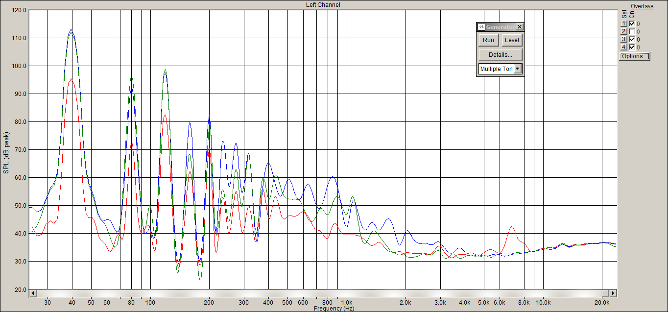

Результат получен, анализируем.

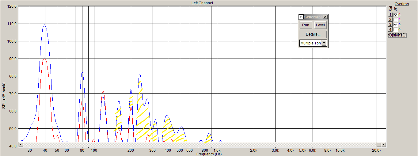

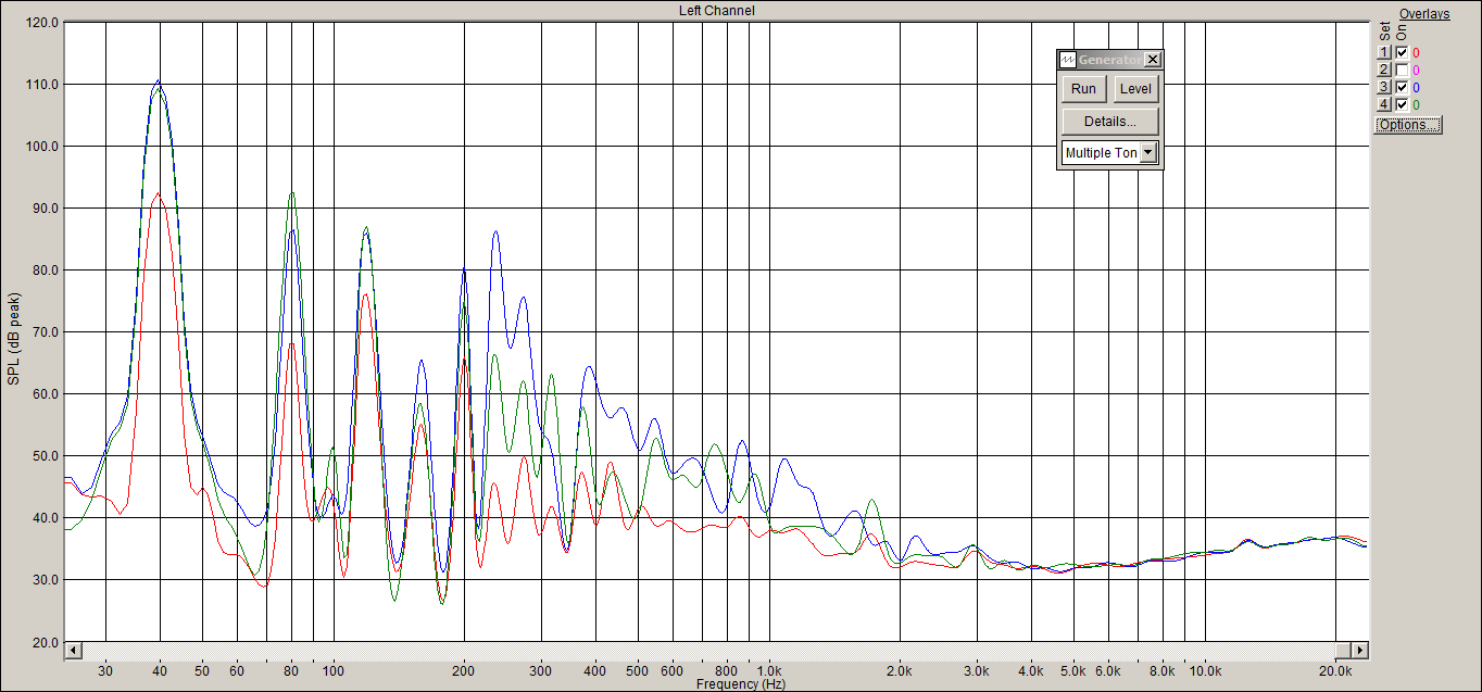

1. Всё, что ниже 42дБ по уровню - игнорируем.
2. Смотрим на картинку "2 Вольта". Есть только три высших гармоники - 2-я,3-я и невнятная 5-я. Третья, 120 Гц, совпадает по уровню. Условно, выше этой частоты, щит НЕ ДОЛЖЕН сильно изменять уровень. Разница между красной и синей кривой на частотах 40, 80 и 120 Гц - должна быть одинаковой на всех рисунках.
3. Лучше всего видно разницу при 4 и 5 Вольт. Именно: 160, 200, 240, 280 и 360 Гц заметно выше на синей кривой. Виноват или щит, или что-то, возбуждённое щитом при штатном положении.
4. 9 Вольт - это 10 Вт подведённой мощности, или примерно 100дБ с 1 метра от одного канала на СЧ. Чёт запутался с расчётом уровней КНИ... Похоже, что при 9 Вольт уровень 2-й и 3-й гармоник составляет 12...15%! Это потому, что щит режет 80 Гц и сильно режет 40 Гц относительно 120 Гц (в безконечном щите было бы примерно К2 =6%, а К3=4%), но - всё равно многовато.
Что делать. Предлагаю поставить динамик в щит, подать 4 Вольта и поискать микрофоном источник звука 240 Гц, как самый критичный/зловредный. С расстояния 5 см примерно, не спеша перемещая микрофон в сторону роста пика 240 Гц. По возможности скрутить усиление в тракте микрофона дБ на 20, во избежание перегрузки. Я думаю, трещит шов между щитками. Хотя, там швов - просто завались! Возможно, 240 Гц будет слышно и без микрофона - это самая слышимая высшая гармоника из всех, и её уровень при 4 Вольта равен 4% от 40Гц - действительно, слышно.
Да! Вдруг это деталь плавника, или его подскоки, незаметные на глаз, отдают ударной волной по всему щиту. Поставьте в первую очередь щит на мягкий плед. Времени минута, информации - куча.

Марков Николай, спасибо за анализ и рекомендации.
Это, вроде, понятно.

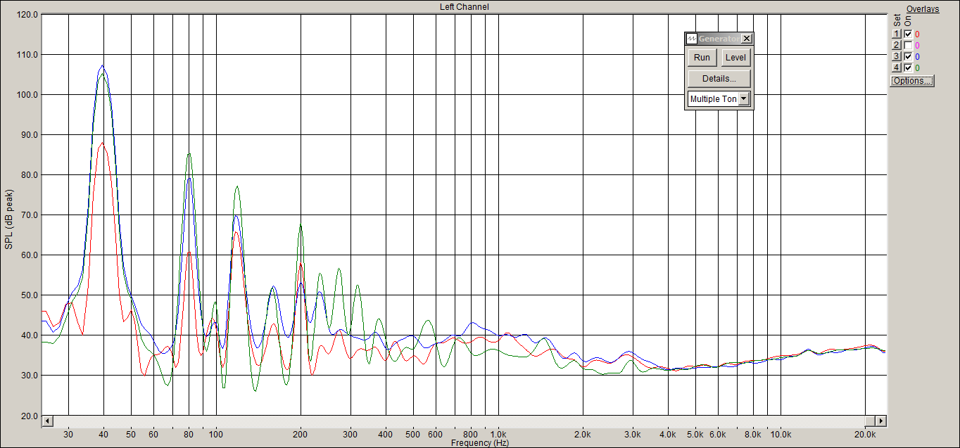

Разница между синей и красной кривой на частотах 40 и 80 Гц - на всех рисунках примерно одинакова. А вот на частоте 120 Гц - отличается, вплоть до того, что при 4 В красная линия идёт выше синей.
то, что я заштриховал на картинке жёлтым цветом - это и есть влияние щита? И оно может на слух восприниматься - как нечто лишнее, "дребезжание"?
Подаю 40 Гц на басовик в щите и начинаю микрофоном водить вокруг всего щита, на расстоянии 5 см от щита и ищу, где будет самый высокий пик на АЧХ при 240 Гц?
А что значит "240 Гц - самая слышимая высшая гармоника из всех"? Это в смысле - что в полученной вчера АЧХ при 4 В - этот пик достиг уровня 80 дБ (много)?

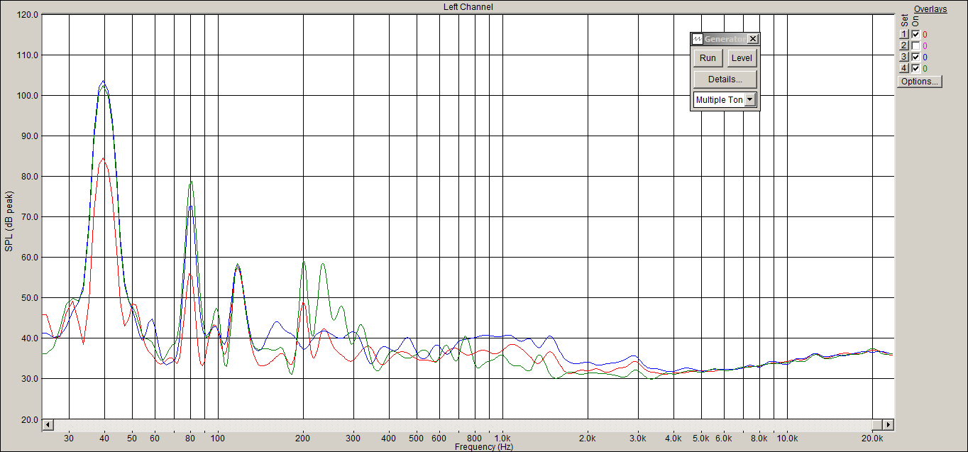

Меня удивило, насколько громче вчера в опытах зазвучал басовик установленный в щите, по сравнению с тем, когда он лежал на диване. При той же подводимой мощности. Всё же - оформление щит - в моём случае - имеет значительное значение, по сравнению с "динамик на диване".

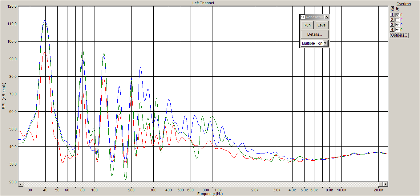

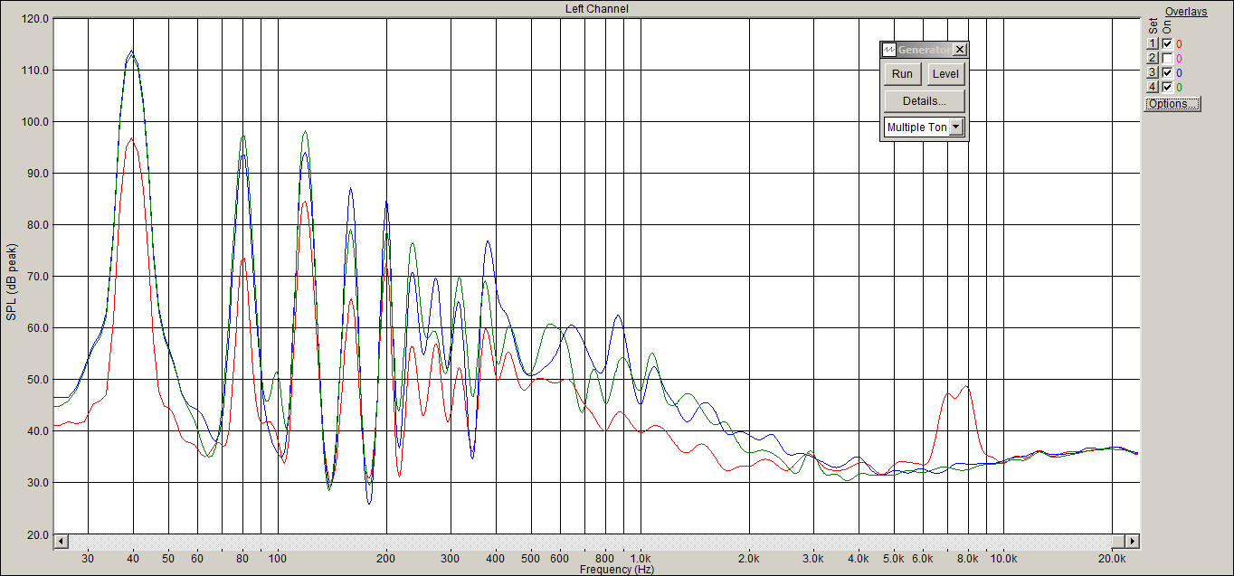

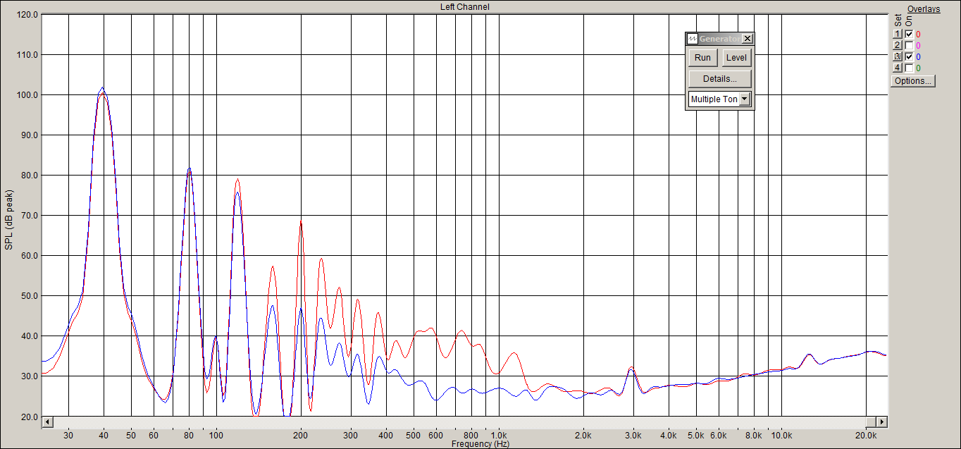

Размотал измериловку. И прежде чем искать дребезжание на 240 Гц - решил быстренько сделать дополнительные замеры, аналогичные вчерашним.
Дело в том, что вчера, установив динамик в щит, я делал замеры, не установив гриль. А гриль у меня на 15 дюймовый динамик - такой металлический, соты из тонкого металла листового. В общем - у меня мелькнула мысль, что он тоже может как-то "дребезжать". И я на всякий случай сделал измерения как вчера.
Полученный результат - меня смутил, по поводу поиска 240 Гц. И чтобы не "искать Джавдеда у сухого ручья", я решил повыкладывать полученное сюда, чтобы ещё раз обсудить - что именно мне с микрофоном следует искать вокруг щита.

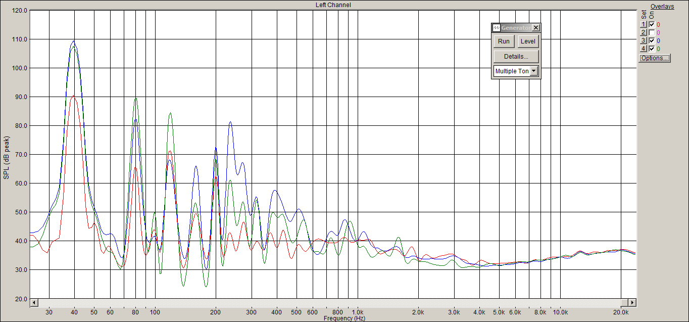

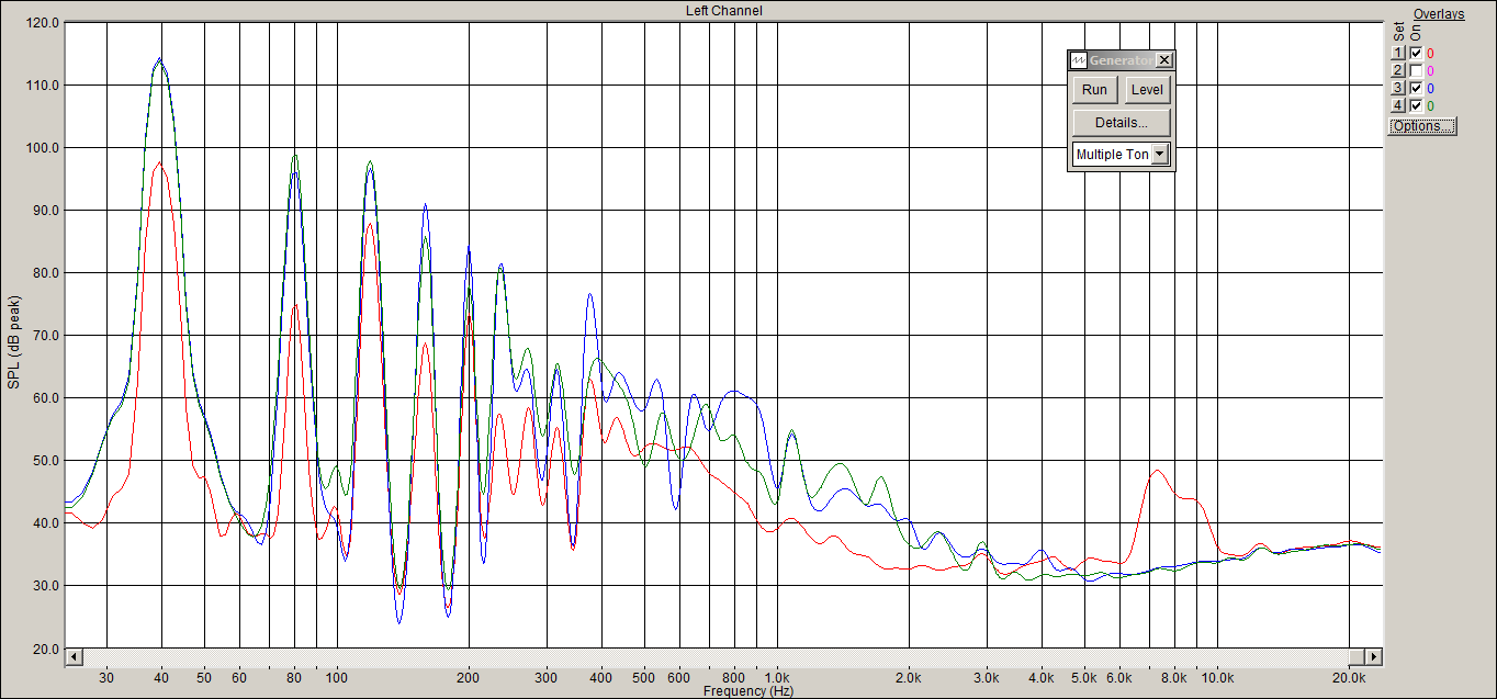

Графики выкладываю аналогично вчерашним: красным - динамик на диване, синим - динамик на щите (без гриля) и новая линия зелёным - динамик на щите с грилем. Во всех случаях - микрофон по оси динамика на расстоянии 1 м. Уровни сигнала на динамике от 2 В ... до 9 В, с шагом 1 В. С генератора Спектралаба подаётся 40 Гц.

Что в итоге делать?

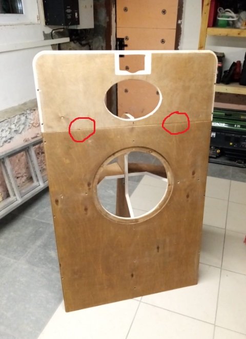

Действовал самостоятельно.
Подал сигнал на динамик 4 В. Снизил чувствительность микрофона. Водил микрофон вокруг щита на расстоянии 5 см. Никаких видимых изменений, явно показывающх мне что-то - не наблюдал.
В какой-то момент ладонью прикоснулся к щиту. Заметил резкое изменение звучания. Выяснил - что если приложить две ладони в районе стыковки нижней и верхней лицевой фанеры - "дребезг" (или его часть) - заметно исчезают.
Установил микрофон на расстоянии 1 м от щита. Привлёк сына к нажатию кнопки на ноутбуке. И зафиксировал два момента: красным - ладони не приложены в районе стыковки фанеры. Синим - в районе щели приложены две ладони (справа и слева от центральной оси) и прижаты к щиту, примерно с силой 3 кгс.

Молодец, вычислил источник зла. Радунт то, что причина не в динамике .Осталось в точку вибрации с той стороны крутнуть на шуруп "косынку" фанерную , основанием к доске. Вибрация угаснет.Не клеить.
Что в итоге делать?
Гриль резко изменил картину добавки призвуков на малых мощностях, но не изменил на большИх. Пакостит щит, несомненно.
ОнО. Проблема в том, что ладони, кроме увеличения жёсткости, ещё и хорошо демпфируют колебания. Надо продумать, чем лечить.

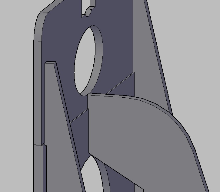

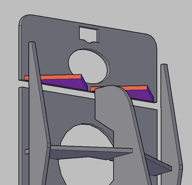

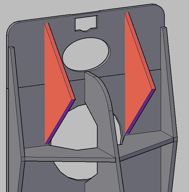

Как я понял про косынку.

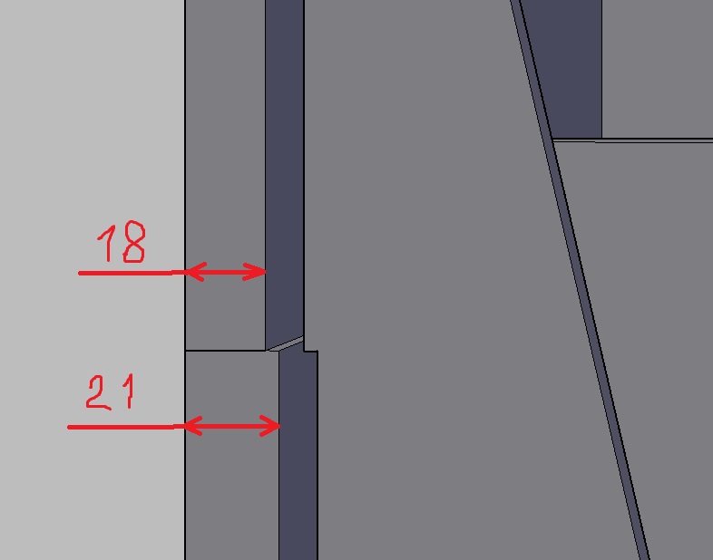

Есть проблема: верхняя и нижняя фанера у меня разной толщины. И выведены они так, что спереди - в одной плоскости. Вот как устроено:
Насколько понимаю, косынкой можно назвать такую деталь (в принципе - я могу её, эту деталь сделать, убрав три миллиметра толщины фрезером, с половины детали). И шурупами-саморезами притянуть такую деталь (малиновую) и к нижней и к верхней существующей фанере щита:
Это будет оптимальным решением для данного вопроса?
Или раздобыть полоску фанеры 3 мм толщиной, чтобы выровнять сзади в ровную плоскость. А уже сверху скрепить фанерой-косынкой, без извращений с фрезером. Может, ещё проще что-то можно придумать...
Спасибо. Примерно понял. Ребро из треугольника, перпендикулярно фронтпанели. Завтра нарисую. Но такое ребро-косынка предотвратит телепание верхней части фронтпанели. А нижнюю - не трогать? И как же стык...
Так ведь именно стык двух панелей ерзает и шкрябает. И в этом месте мы это ерзанье фиксируем нашим ребром , которое трется об обе вибрирующие плоскости, на их стыке.....И гасит вибрации трением и потерями в нем.

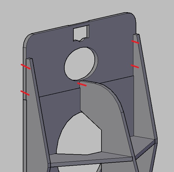

Почему тогда косынки, а не вертикальные балки? Неужели не хватит жёсткости? В балки крутить саморезы надёжнее, чем в торец фанеры.
Я бы дополнительно залил щель вязким клеем.
Кстати, а плавник ведь держит щель в трёх местах: по центру и по краям. Там есть что-то типа гвоздиков? Это несерьёзно (С). Длинные саморезы, в качественно подогнанные по диаметру отверстия. Ибо, там вибрация неслабая. Или продублировать балками.
И коврик под основание подложить, подумать какой, для демпфирования нижнего края и чтобы плавник зубами не стучал. С той же целью можно утяжелить конструкцию, нагрузив зад плавника (и усилив его соединения со щитом!)
Кстати, Бэйма присобачена в проточку в передней панели. Сколько там осталось мм под креплениями динамика? Нет желания дать кольцо сзади и стянуть усё на болты с гайками? Впрочем, вибрацию щита последнее не снизит, сам щит летает.

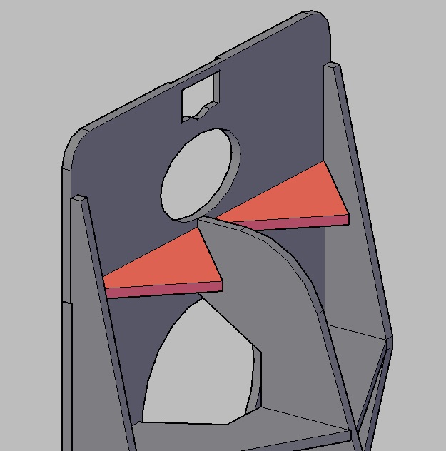

Тогда проще. Квадрат знаешь? Пополам его распили ,по диагонали. получишь две косынки. Их пришурупи сзади на щит. (шурупом спереди) в тех кружках, где твой сын нащупал дрыганье стенок.

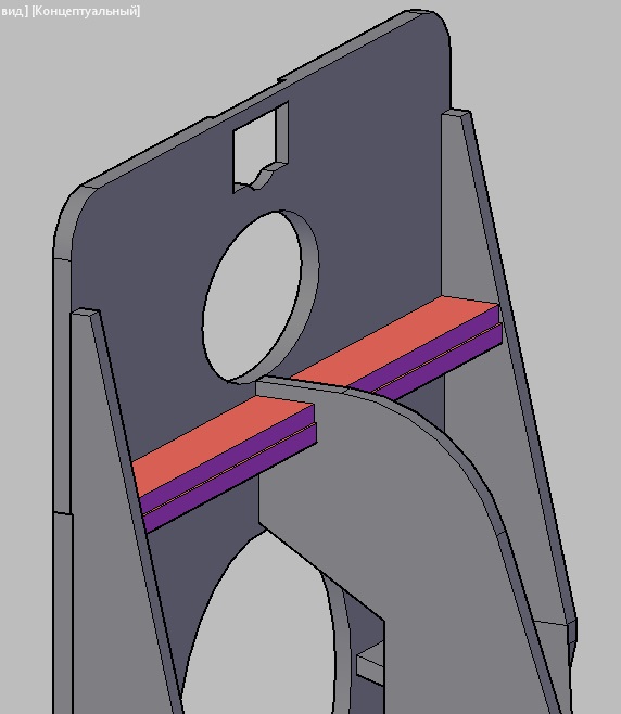

Изобразил как понял:
верно?

Но только что-то мне кажется, что в представленных в этом сообщении картинках - верхняя часть с СЧ/ВЧ динамиком может и перестанет "ёрзать" за счёт двух косынок, а вот нижняя с басовиком - вопрос.
вот в этих местах сидят саморезы, примерно 3х50.
Мне со стороны - кажется, что проблема стыковки с полом - появляется при гораздо бОльшей плдводимой мощности - это порядка 15 В переменки на басовике. Тогда щит начинает "прыгать". Я пока не намерен устранять "все проблемы". Задача - выявить наиболее существенные и побороться с ними. Пока что выявлено - щель на фронтпанели. Необходимо определиться с простым способом её решения. Чем проще будет способ - тем больше вероятность, что попытаюсь выявить следующую проблему. Пока же - эта щель мешает выявить следующую по значимости. Думаю, что прыжки основания - не следующая проблема, которая привносит ненужное в звук.

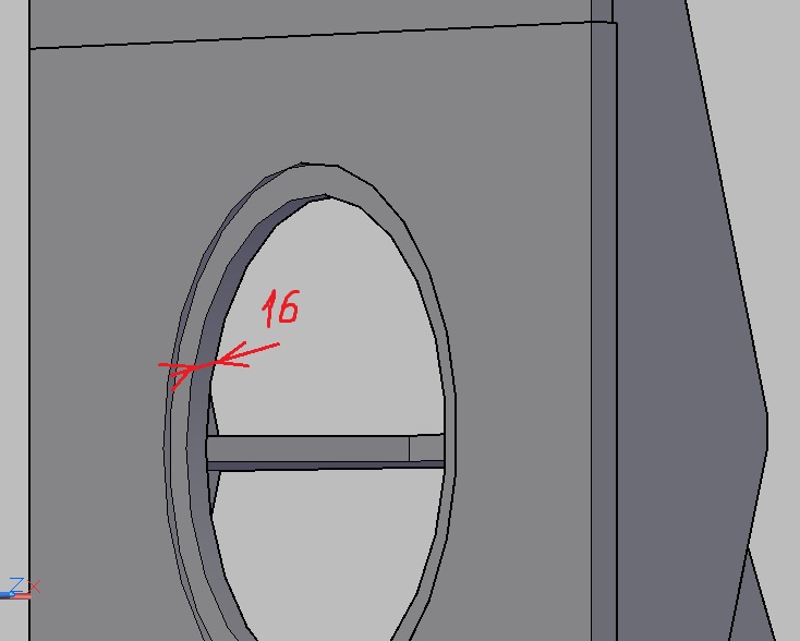

Осталось 16 мм. В фанере 21 мм толщиной фрезером выбрано 5 мм для посадки динамика.

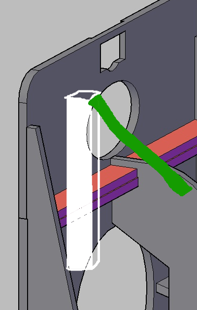

Неправильно, Пётр. Косынки впоперёк щели, как и имеющиеся концы плавника.
Нижний стык может шуметь ДО начала стука.
Я бы таки посадил щель на вязкий клей с хорошей адгезией, который даёт длинные нити при касании пальцем. Что-то из строительных
вот так вот, что ли?
Может, действительно - просто посадив там толстый слой клея, проблема уйдёт...

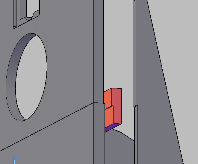

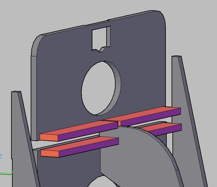

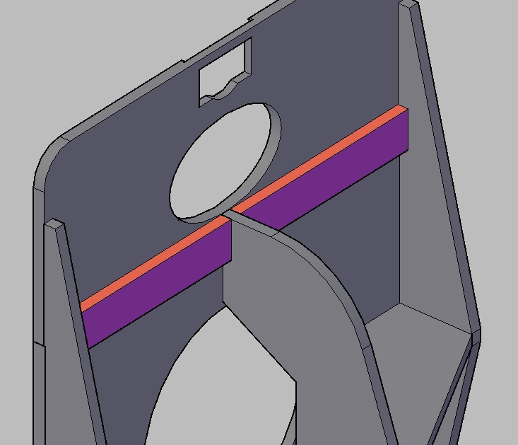

А вот ещё такая идея.
Сделать из фанеры четыре такие прямоугольные брусочка. Через фронтпанель - ниже и выше щели притянуть их саморезами спереди (с лицевой стороны щита). И дополнительно эти бруски скрепить саморезами сзади щита между собой. Вроде как, в этом случае - избавлю от вибрации оба края фанеры в районе щели. И удобно будет обыграть то, что там "ступенька" из-за того, что фронтпанель сделана из 21 мм и 18 мм фанеры.
Что скажете по такому варианту?
Скажу, что всё лучше того, что сейчас есть.
Я сопромат почти не изучал, но всё же.
Считаем, что нижний край щита защемлён полом, не танцует и вообще не двигается. Сила приложена посередине щита по вертикали. Следовательно, верхний щит должен болтаться вдвое сильнее по амплитуде, чем место крепления динамика. А уверхнего щита - своя масса и плюс сопротивление воздуха. Вот оно и трещит по швам, болтаясь вперёд-назад. (Кстати, это вызывает незначительную интермодуляцию за счёт эффекта Допплера)))
По горизонтали - нижний щит дёргает верхний в трёх точках, через выступы плавника. А участки между точками приложения силы (местА рукоположений) - сопротивляются, и именно там и имеет место максимальное трение щитов, вызывающее дребезг до частоты 1 кГц: там суммируются смещения по двум плоскостям.
Если я трещу по делу (что не факт), то косынки лучше уберут вертикальный изгиб, а брусочки - полностью уберут горизонтальную составляющую и меньше - вертикальную. Однако, брусочки зафиксируют край относительно края в бОльшей степени, КМК. А для полного спокойствия нужны и косынки (или - вертикальные бруски), и горизонтальные брусочки.
Брусочки полезно будет пришандарашить к боковинам плавника и к центральному плавнику - саморезами под углом 45°.
Например, вот так, брусками крест-накрест. И вообще, прибомбить обычные железные уголки и не мучиться... Звенеть у них никак не получится. А верхние края вертикальных элементов прификсировать к плавнику теми же уголками, на болтах. Получается ферма.
Для выборки уступа сзади передней панели подложить что-нибудь подходящее по толщине.

не на 4, а на 2 самореза. И не клеить. а сухое трение этих деталей использовать, как наука говорит, потери в этом случае выше. Или как Николай советует, вязкий клей типа "сопли длинные" применить. В старой книжке был вариант ящика из алюминия, к нему изнутри приклеен слой линолеума, а поверх него вязкая мастика. Но тебе нужно бетонно работающее проверенное решение. которого у меня на данный момент нет.
Косынка в данной точке дает эффект увеличения толщины стенки, а в сравнении с просто куском дерева дает эффект экономии материала, добавляя толщину в точке максимального смещения и убывая по краям, где оно меньше.

А вот если опять что-то плохое разглядите - тогда я уж начну спрашивать, насколько тяжёлой должна быть "железяка".
А как думаете - если бы щит был цельный (из одного куска фанеры по всей высоте) - такой проблемы с "дребезжанием" не возникло бы?
