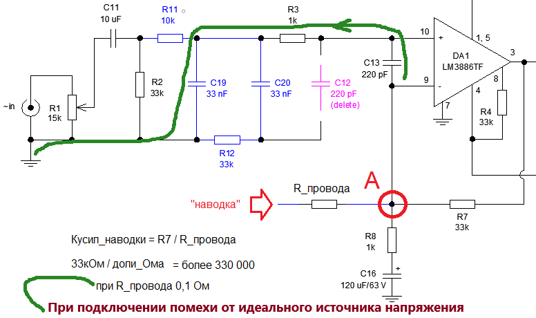

Посмотрите внимательно картинку из поста #4,433.
Все строго по законам схемотехники: почитайте теорию ОУ в инверсном включении и сумматор на ОУ.
Удачи в познании очевидного.
о.png - возможный путь влияния деталей, стоЯщих на входе, указал зелёным. РГ в него не попадает, он мощно зашунтирован по ВЧ. Если наводка была на петлю - да, источник напряжения. Проблема экранировки от выхода.

Ошибки нет. Вы зря упираетесь в очевидных вещах.

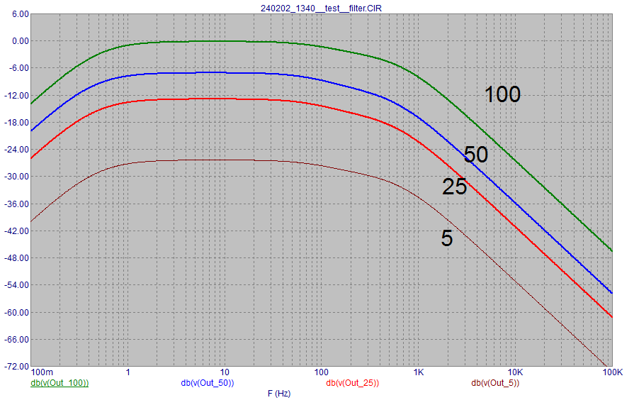

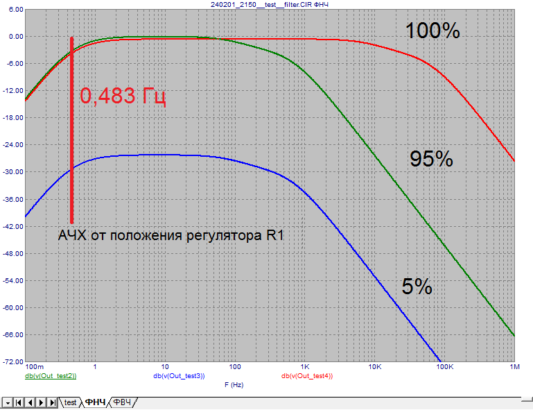

Упираетесь Вы. 10 кОм+33нФ=484 Гц, Вы не чувствуете порядок номиналов и не верите реально снятой АЧХ, это плохо. Моя рекомендация о порядках* остаётся в силе.
Это вообще ни о чем, в вопросе завала на ВЧ. C11 с R2 - это ФНЧ, который дает завал ниже 1 Гц.
Это - к вопросу о влиянии положения движка РГ на выходное сопротивление узла в точке, где 10 мкФ. Ищите ошибку в схеме в симуляторе. Чтобы получить частоту среза 200 кГц с конденсатором 33 нФ на землю, нужно перед ним включить резистор сопротивлением 24 Ома. А по схеме 10 кОм + изменяющихся 3 кОм.

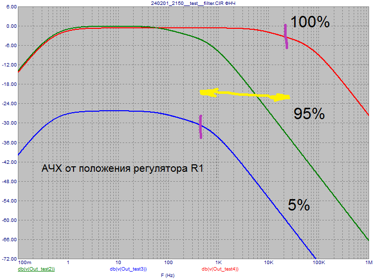

Не зависимо от положения регулятора R1 частота среза ФНЧ C11(10мкФ) и R2(33кОм) равна 0,483 Гц(по уровню -3дБ).
Что и подтверждает симулятор и расчет "на бумажке" по формуле fсреза=1/(2*Пи*R*C).

И при уменьшении R1 на 50% снижается до 300Гц. И кто что "не чувствует"?
Ручной расчёт. РГ сопротивлением 15 кОм в среднем положении представляет собой 2 резистора по 7,5 кОм. Верхняя точка РГ подсоединена к телефонному выходу ПК, с выходным 100 Ом, которые игнорируем. Итого, максимальное выходное сопротивление чистого РГ равно 7,5/2=3,75 кОм, минимальное - 0. В параллель есть 33 кОм, выходное сопротивление становится максимум 3,4 кОм. Частота среза по -3дБ для худшей точки (середина РГ) гуляет от 484 Гц до 484/1,34=361 Гц. В схеме ожидается подключение к движку этого РГ верхней точки другого РГ, сопротивлением 50 кОм, что ещё уменьшит болтанку выходного сопротивления узла.

Независимо от положения регулятора R1 частота среза ФНЧ C11(10мкФ) и R2(33кОм) равна 0,483 Гц(по уровню -3дБ).

Моя ошибка - в том, что я не предупредил Петра о необходимости минимизации площади петель и длины проводов. А также - не указал ему на схеме керамику в параллель питанию ОУ.
Ошибка Петра - в том, что у него всё большое и не экранированное (ламповод))).
Ваша ошибка - что доверяете симулятору больше, чем здравому смыслу. Найдите и выложите ошибку, которую Вы допустили, получив
1.png - тогда можно говорить о смехопикнике схемотехнике.

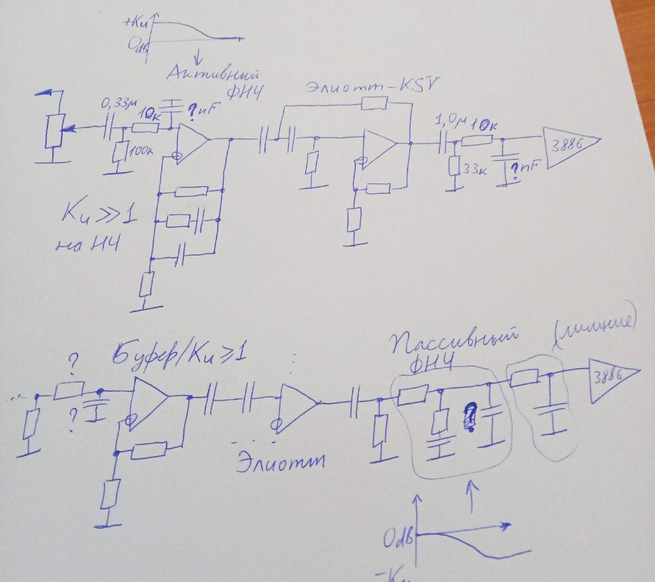

Два варианта с корректором Элиотта. В первом будет коэффициент усиления на НЧ: 2 раза активный ФНЧ и примерно столько же - корректор Элиотта. вместе 4 раза. Полный срез ВЧ в схеме активного ФНЧ не сделать, поэтому цепочка для их среза должна быть или до ОУ-ФНЧ, или перед 3886. Во втором варианте усиление буфера можно сделать 1 раз, пассивный ФНЧ перед 3886 убирает ВЧ. шумы ОУ и их искажения высоких порядков ))). Шучу, искажений не должно быть слышно и без фильтра. А вот шумы уберутся. Второй - в тренде.
ОУ+гиратор позже.

Два варианта с корректором Элиотта. ... Второй - в тренде.
Я так понимаю - три ОУ на канал предвидится?

Предвидится 4 ОУ, по 2 в канале, по одному корпусу. 3886 будет нетронутой. Только проверьте её по полной.
Третий вариант, на гираторе. Усиление на НЧ: +10дБ на 40 Гц, остальное - 0дБ. Пассивный ФНЧ между ОУ и 3886.
Схема немного упрощена, как видите. Выбирайте между вторым и третьим вариантом, рисую полную схему. Во втором варианте корректор Элиотта просимулирую в понедельник, не раньше.

То есть - первые два варианта вообще без гиратора...
А в третьем варианте - два ОУ (один корпус на оба канала)?
Признаться - визуально по схеме - больше нравится третий вариант (меньше "проходных" конденсаторов, меньше количество ОУ). Но смущает - откуда берутся +10 дБ? Не уменьшит ли это устойчивость (надёжность) платки. KSV рассказывал - что принцип в том, что мы не поднимаем 40 Гц, а как бы - опускаем вокруг 40 Гц частоты ниже и выше этих самых 40 Гц. А Вы пишите - что в третьем варианте у нас 40 Гц +10Дб, а остальное 0 дБ. Выигрыш без плохих последствий?
Это лишь мои дилетантские мысли вслух. Можно не обращать внимания. Мне - все варианты по душе. Лишь бы заработало.
Как это: один корпус на оба канала? У Вас - счетверённый разве?
Элиоттовский корректор тоже должен иметь +10дБ в Вашем случае. Пассивный вариант с гиратором возможен только в сторону минус дБ: резистор и последовательный контур на землю, где вместо катушки - гиратор.

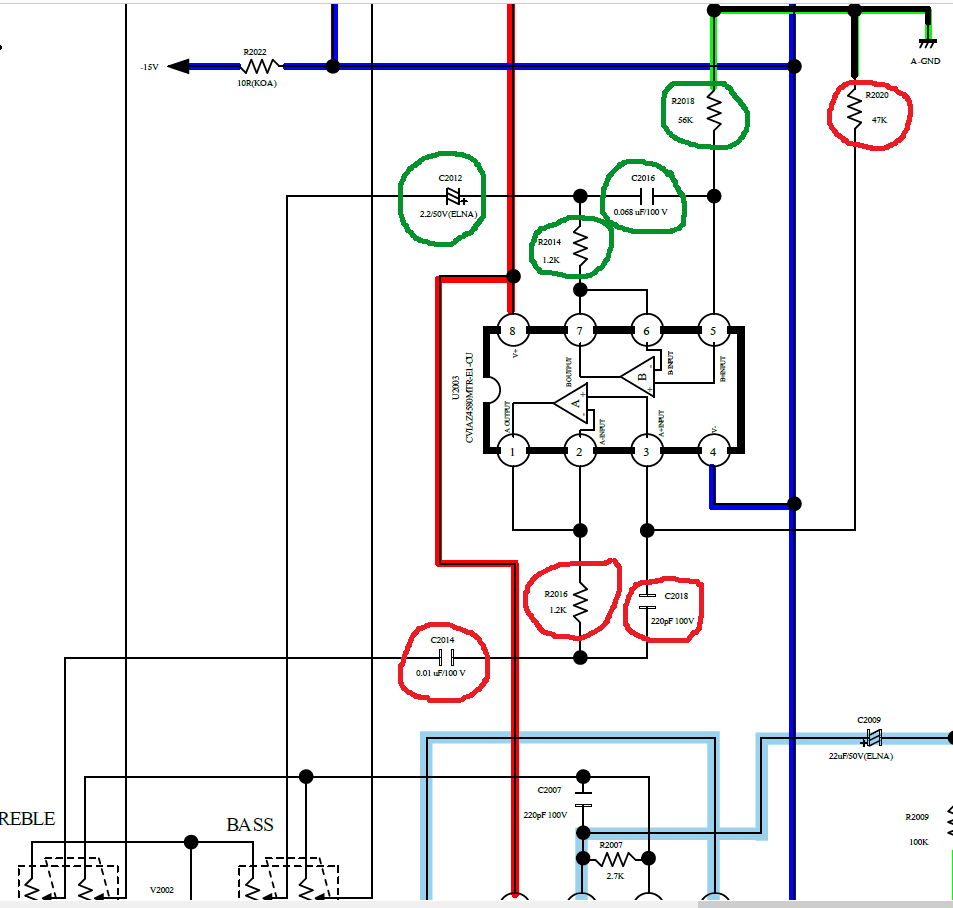

Гираторы стоЯт в половине многополосных эквалайзеров. Последний раз столкнулся в Маранце, полгода назад, там было 50 Гц и 14 кГц +/-10дБ. Увеличивали глубину регулировки по ВЧ - возраст слушателя.
4.png - в Маранце поставили 2,2 мкФ электролитический... никого не печёт!

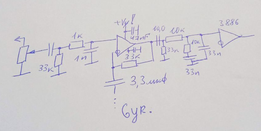

Я увидел на Вашем третьем варианте всего лишь один ОУ https://ldsound.club/data/attachments/83/83743-6d949b00b561dc15ee23c874de3f08f5.jpg Как понимаю - это один канал. Ну и сделал вывод, что на два канала надо два ОУ. Корпус у меня с 8-ю ногами, то есть - сдвоенный ОУ.
Я уже боюсь гиратор полностью рисовать ))) Он там внизу, под кодовыми литерами Мэ и Жо, после 3,3 мкФ.
Николай, я абсолютно не понимаю в чём разница у предлагаемых трёх вариантов. Я прошу Вас сделать выбор. А я - попытаюсь реализовать. Как сумею.
