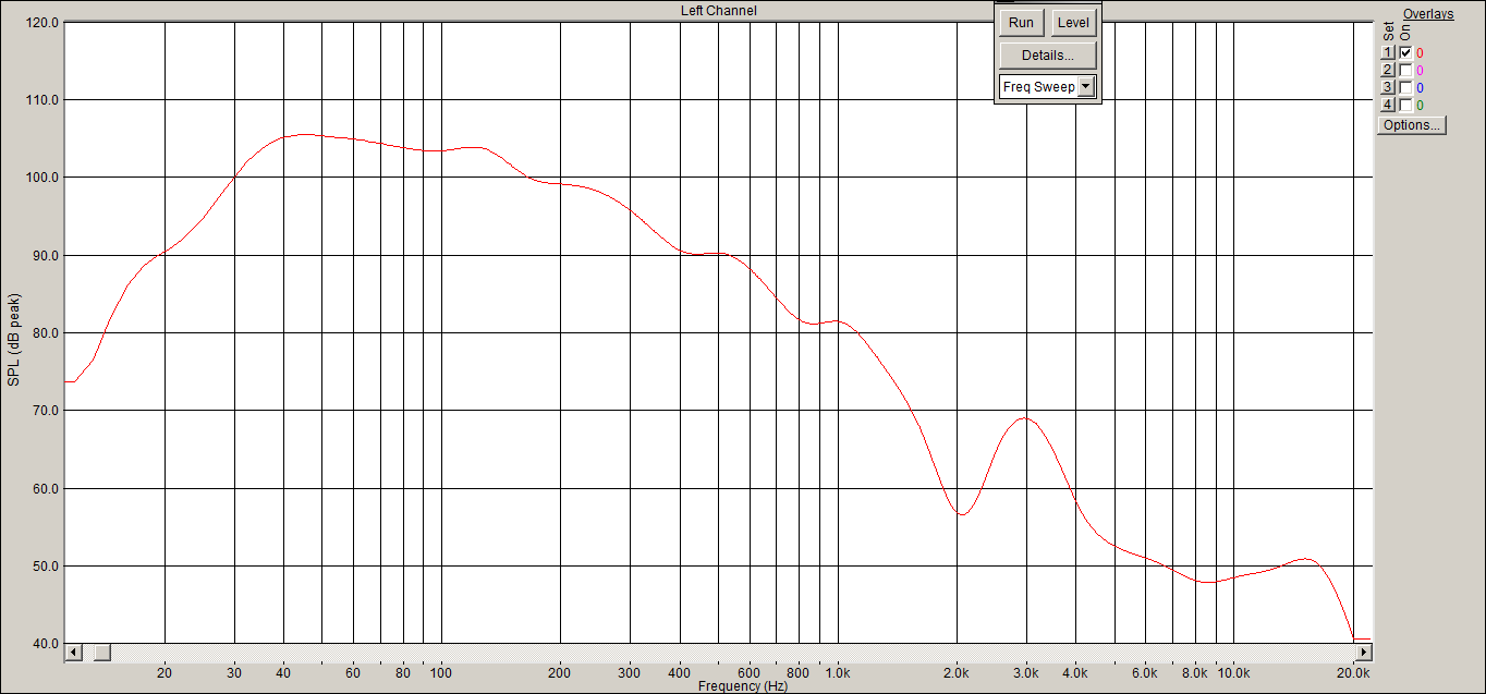

Что касается "шиша 100 Гц" на АЧХ. Во-первых, я могу найти место и положение в комнате микрофоном, где этого шиша 100 Гц на АЧХ не будет. Во вторых, когда Александр Бокарёв был у меня в гостях я задал вопрос: "на форуме писали про неприличный горб на 100 Гц", на что Александр ответил: "забей". Раз он тут снова про него упомянул - значит, проблема всё же есть. Это понимаю. Но я лично - против, пока что, каких-либо режекторов по этому поводу. Пока попробую смириться и жить с ним. Если Александр говорит о том, что из-за этого "шиша" не удастся в полной мере накрутить уровень 40 Гц в полку с СЧ динамиком - возможно он прав. Но я хочу попробовать (с участием Николая и всех остальных. В одиночку - провальный вариант. Согласен).

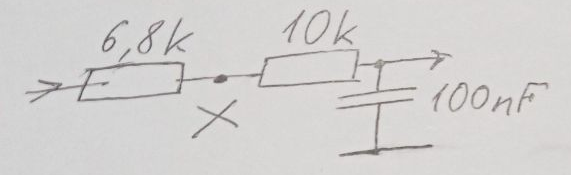

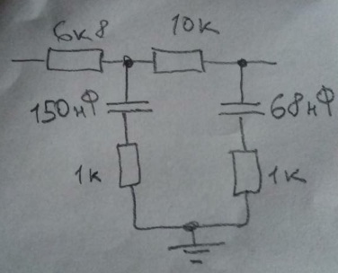

Прекрасно! По свежим следам пробуйте ФНЧ с цепочками на землю (150нФ+1кОм ) и (68нФ+1кОм)! С регулировкой НЧ от нуля.
И, если будет время, сравните с просто первым порядком типа
Номиналы быстро-отфонарные, на просто оценить разницу между ФНЧ-1,4 и ФНЧ-1 _da
Мне не так-то просто в очередной раз поменять ФНЧ. УНЧ снимать с полки, отцеплять провода наверху - не очень удобно. И большинство проводов на пайке - трудности. 25 Вт паяльник почему-то туго паяет, а 40 Вт - толстое жало. Приходится несколько раз смотреть на плату, не зацепил ли оловом соседние кругляшки. Поэтому - новый ФНЧ только возможно завтра попробую. Ранее в обвязке были 1 кОм и 1,5 кОм. Теперь предлагается оба по 1 кОм - всё верно?
Есть желание попробовать этот, как я понимаю, более низкий порядок. Может в порядке дело.

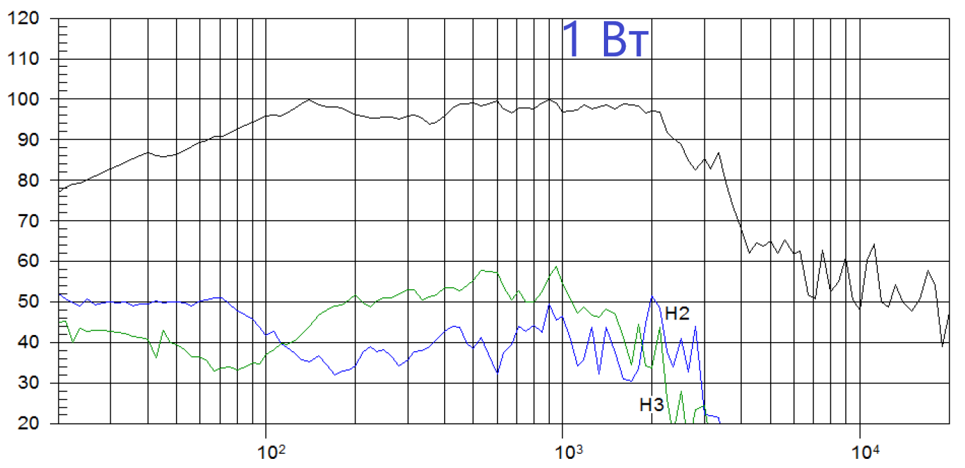

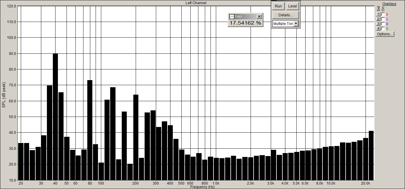

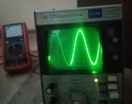

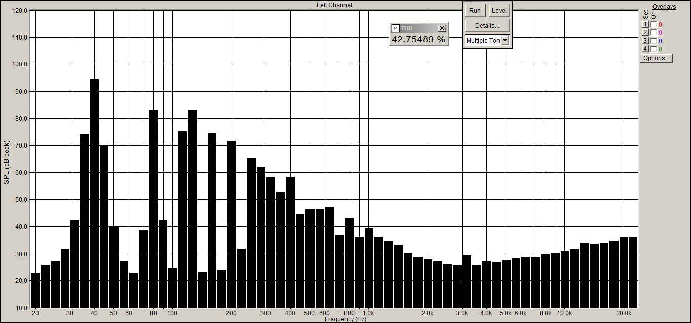

Провёл эксперимент по THD (как смог).
СЧ и ВЧ динамики отключены. В измерениях участвовал басовик правой АС. Микрофон на расстоянии 1 м по оси басовика. К клеммам басовика подключен осциллограф и мультиметр. В Спектралабе "Мультипл тон", частота 40 Гц. Кручу РГ на увеличение наблюдаю форму синусоиды. В какой-то момент времени синусоида резко подрезается:

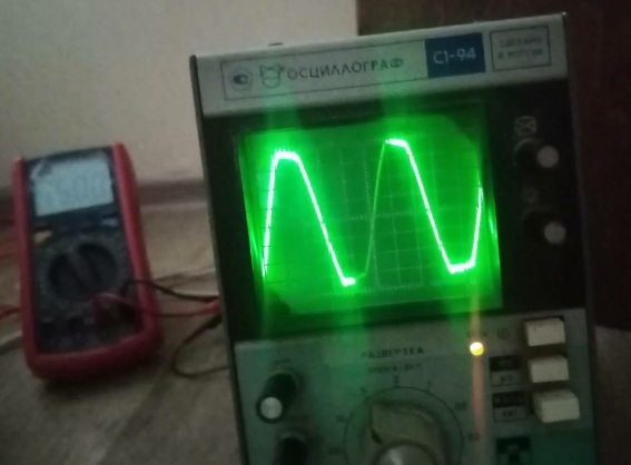

Считаю что это - момент наступления ограничения по усилителю.
Возвращаю РГ чуть назад до того момента, как синусоида выглядит чисто:
Принимаю - что это максимальная мощность усилителя. Смотрю напряжение на клеммах динамика:
Если считать что сопротивление динамика в этот момент 8 Ом, то максимальную мощность УНЧ вычисляю как 30,5 Вт.

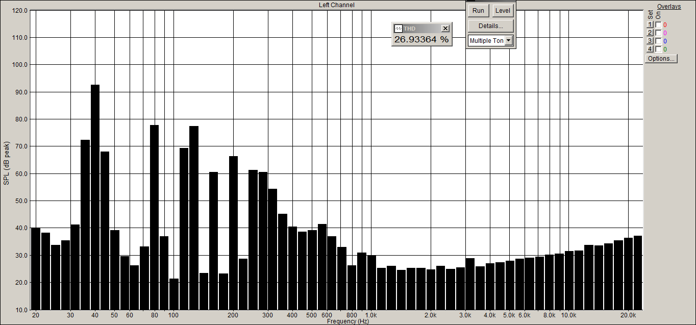

Смотрю, что в этот момент показывает Спектралаб:

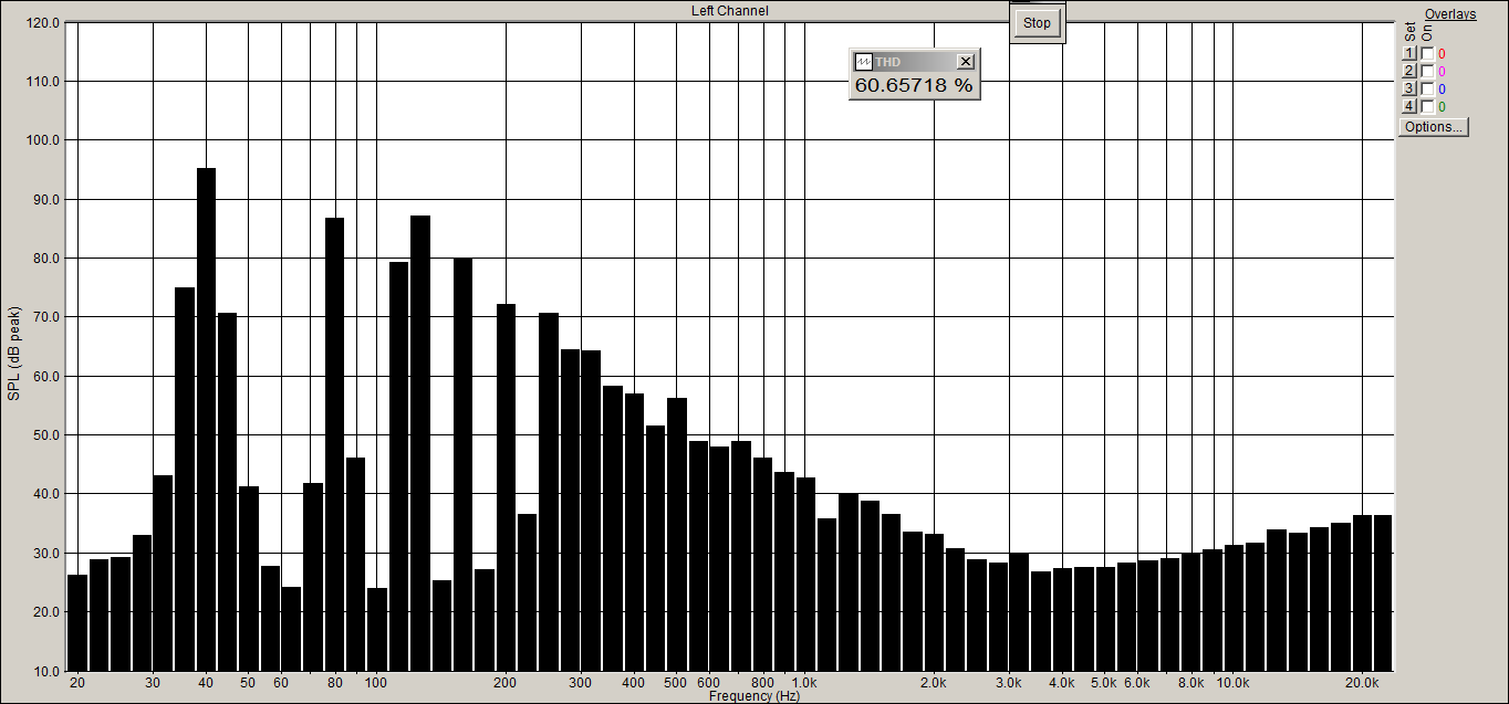

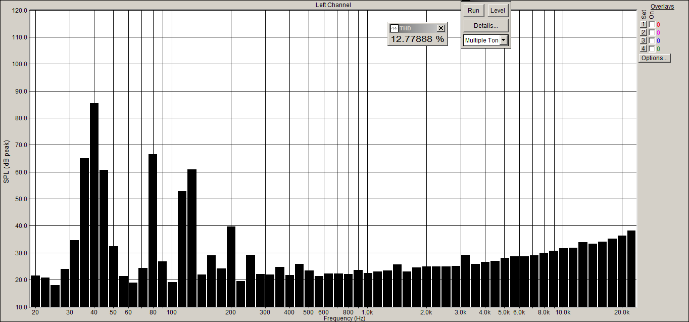

Далее, из расчёта что сопротиваление динамика 8 Ом, делаю скриншоты Спектралаба при уменьшении подводимой мощности к динамику.

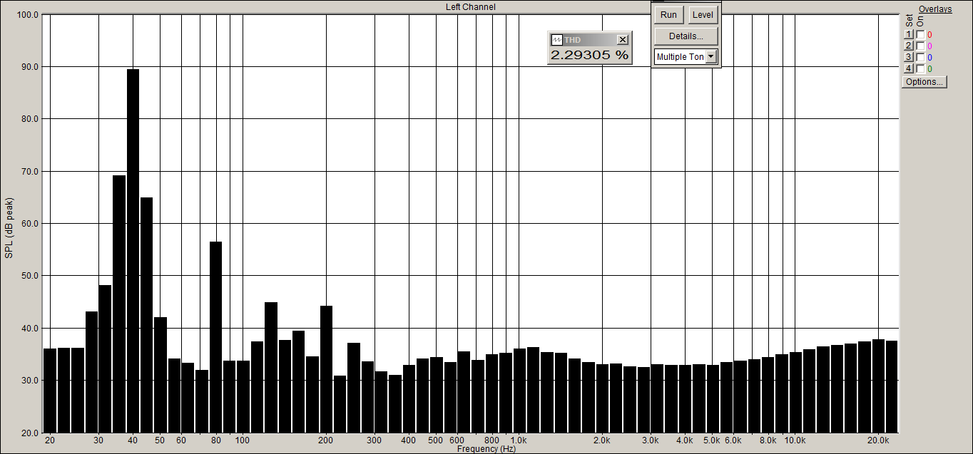

20 Вт:
10 Вт:
5 Вт:
2 Вт:

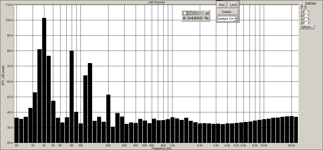

Хочу отметить, что на слух, при мощности более 3 Вт - начинает играть звуками сама конструкция щита. Микрофон это явно фиксирует (дополнительными палками на АЧХ). Если в этот момент придавить щит массой тела к полу - то он играть (дребезжать) перестаёт и начинает снова играть - при бОльшей мощности.
При мощности 8 Вт - начинает играть шкаф в комнате. При мощности 15 Вт - начинают играть окна и гипсокартонные стены. Всё это - микрофон фиксирует.
при таких искажениях (призвуках от комнаты) есть ли смысл "вылавливать блох" на АЧХ?

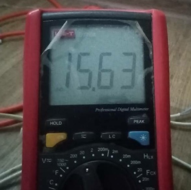

Пока не смотана измериловка для THD, провёл ещё один замер. Предположительно, на каком уровне реально слушаю. Увеличил чувствительность микрофона, раздвинул шкалу в Спектралабе. РГ накрутил так, когда 40 Гц на слух - обволакивает всю комнату, слушается приятно, воспринимается внушительно и слухом и телом. Думаю, что с учётом двух АС в обычном режиме - именно такой уровень я реально слушаю. Причём - это довольно громкое общее звучание. В общем, в этом положении Спектралаб выдал такую картину
Мультиметр при этом на клеммах динамика показал 0,69 В переменки. Что соответствует подводимой мощности 60 мВт (из расчёта сопротивления динамика в этот момент 8 Ом). Наверное, меня не поймут обладатели относительно низкочувствительных динамиков...
Нет. Соврал я чуть выше. При 60 мВт - эти 40 Гц уже действительно обволакивают и всё такое... но чтобы быть честным перед вами и перед самим собой - решил уточнить. С этого же измерительного ноутбука, подал музыкальный сигнал на всю АС (все три динамика) уровень громкости в плеере на максимум. И накрутил РГ так, как действительно слушаю "погромче". После этого отключил СЧ и ВЧ динамики, в Спектралабе также выставил 0 дБ сигнал и заново заснял скриншот
мультиметр при этом зафиксировал переменное напряжение на басовике 2,75В, что соответствует мощности 0,945 Вт (на 8 Ом).

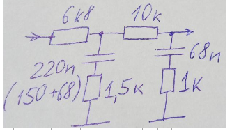

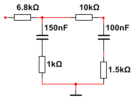

Собрал очередной ФНЧ для басового УНЧ, по такой схеме

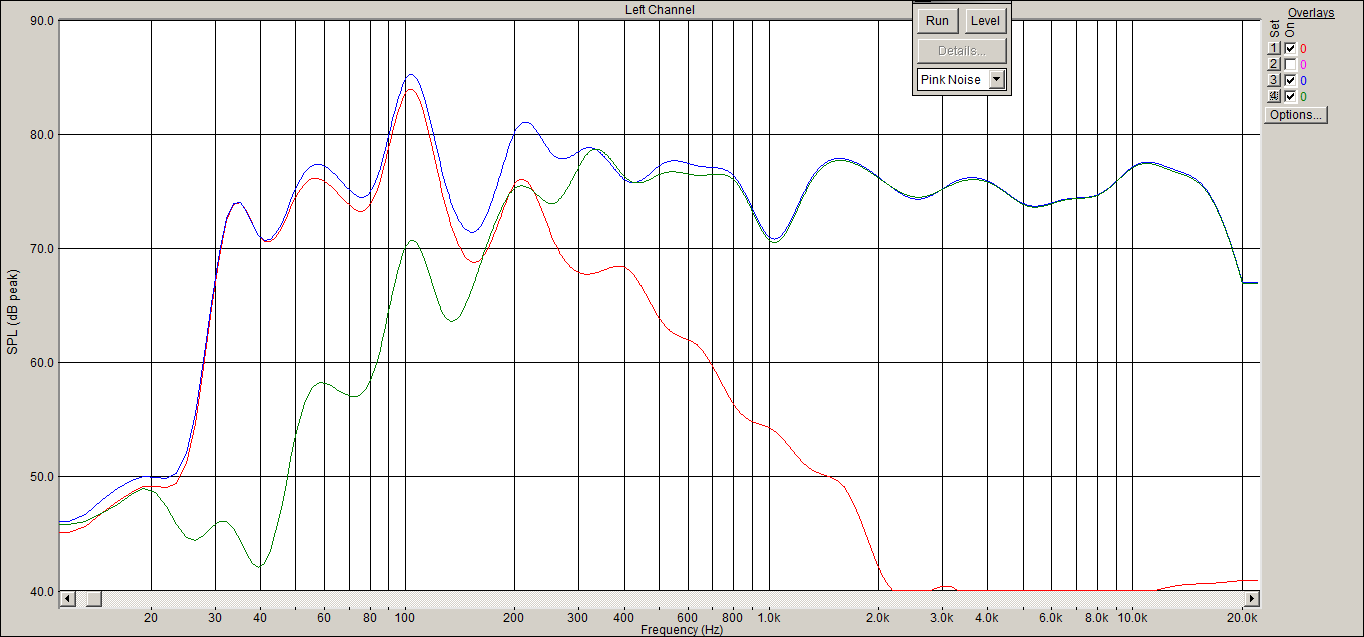

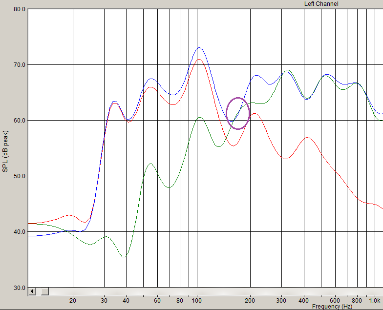

померил АЧХ басовика в ближнем поле
и басовик с СЧ+ВЧ на расстоянии 2 м
намереваюсь послушать для сравнения правой и левой АС

Отслушал вариант очередного нового ФНЧ ( https://ldsound.club/attachments/3-jpg.118569/ ). Однозначно могу сказать - он лучше чем предыдущий вариант ( https://ldsound.club/attachments/1734705807206-png.118369/ ). И голос стал лучше (слитность полос) и бас - чётче. Объективно сравнить с пред-предыдущим и более ранними - не могу.
Что меня больше всего удивило с этим вариантом ФНЧ: оптимальный уровень громкости басовика по РГ (по параметру наилучшего голоса) - оказался гораздо ниже (меньше) предыдущих вариантов ФНЧ в этом сезоне. И этот уровень - совпал с оптимальным уровнем РГ левой АС. При этом, если сравнивать басовый ритм правой АС - то он получился отчётливо лучше, чем на левой АС. Голос - всё же на левой АС привлекательнее, но разница очень мала.
Также отметил, что на голосовой композиции (где отсутствуют другие инструменты) - выкручивание РГ басового УНЧ - влияет на изменение голоса. Не так сильно, как это влияние ощущается в левой АС. Но, на предыдущем варианте ФНЧ - я вообще не заметил влияния басового РГ на голос в этой песне.
Обобщая - удачный вариант ФНЧ. И качество голоса - очень приблизилось к левой АС. И нижний бас - хороший. Но меня смущает, что то о чём я думал (как положительный эффект вносимых изменений) - а именно, увеличение уровня РГ басового УНЧ - при данном варианте ФНЧ не происходит. На слух - воспринимается, вроде как, улучшение баса (по сравнению с левой АС). Но по положению РГ басового УНЧ - я нахожусь в том же положении. Правильно ли я понимаю, что и звуковое давление баса при этом, значит, - осталось то же?

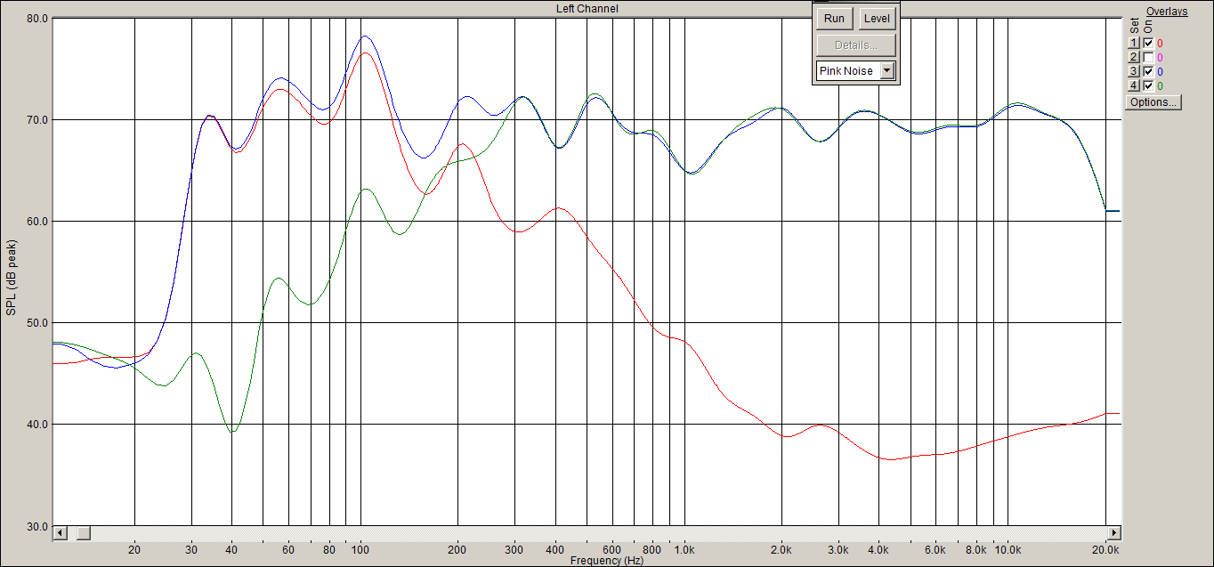

И да, и нет. 40 Гц - осталось то же. Но от 50 Гц СЧ полоса добавляет 1,5дБ, чего нет в левой АС. Чёткость повысилась за счёт лучшей синфазности пары динамиков от 50 до 500 Гц, зона очень важная, фундамент.
Пробуйте ФНЧ-1.

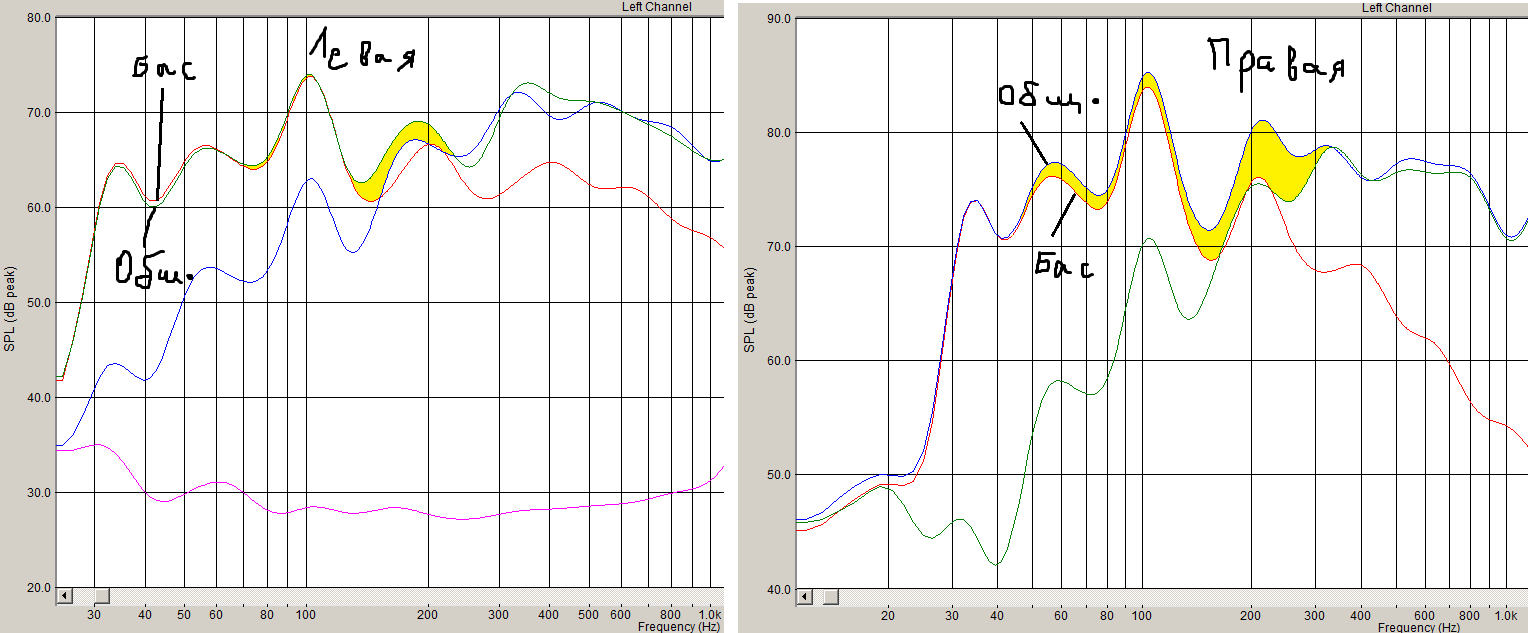

Я правильно понимаю, что Вы считаете, что разница на графиках, выделенная жёлтым - влияет на то, что я из правой АС слышу будто бас лучше?
Тут же хочу сказать, что предыдущий вариант (в котором я отметил ухудшение звучания на басу) в общем-то по виду полученных графиков - похож на теперешний. На участке до 160 Гц так же видно, что общая кривая идёт выше кривой басовика. Отличие лишь на коротком участке в районе 170 Гц. Из-за этого что ли я воспринял бас в общем - как ухудшение (по сравнению с пред-предыдущим вариантом https://ldsound.club/attachments/4-png.117882/ )?
Тогда вопрос: а как понять, при каких условиях эта зона (выделенная жёлтым) может быть максимальной (если величина этой зоны влияет на восприятие баса)? Как угадать направление движения к нужным изменениям в схеме?
И вопрос, который меня ещё больше волнует: с чем связано то, что сегодня, с новым вариантом ФНЧ - я поймал на слух положение РГ басовика такое же, как в левой АС? Верно ли я считаю - что в левой АС полка НЧ - занижена и её следовало бы поднять выше по уровню в дБ (но не испортив при этом слитности) в экспериментальной сейчас, правой АС? От чего зависит - это оптимальное (для слитности полос) положение РГ (то есть по сути - соотношение полок НЧ и СЧ динамиков)?
Я правильно понимаю
Да. При одинаковом уровне РГ НЧ другого объяснения нет.
Тут же хочу сказать, что предыдущий вариант ... похож на теперешний.
Похож, да не похож. У нынешнего более протяжённая мидбасовая полка: относительно уровня 40 Гц в ближнем поле срез по -6дБ на частоте 220 Гц, у предыдущего - 170 Гц. В то же время, уровень частот выше 2 кГц больше у предыдущего на 3дБ.
Эта зона влияет на восприятие скорее мидбаса, без которого самые низкие - гудят, но не звучат.
В левой АС полка НЧ занижена по той простой причине, что при завале НЧ полки на -4дБ (от условно ровной АЧХ) стык опускается по частоте и хоть как-то похож на стык. Но, из-за протяжённейшей полосы до 800 Гц и неправильной (для СЧ) полярности дальнейшее повышение уровня приводит к побитию горшков с СЧ полосой.
Знаете что? Прикольнитесь и переверните фазу НЧ в ЛЕВОЙ АС и покрутите РГ! УзнАем в спокойной обстановке, как звучит эмоциональный голос вместе с протяжённой полкой НЧ до 800 Гц, пригодится.
Не знаю. По микрофону - да, по Вашему слуху - нет.
