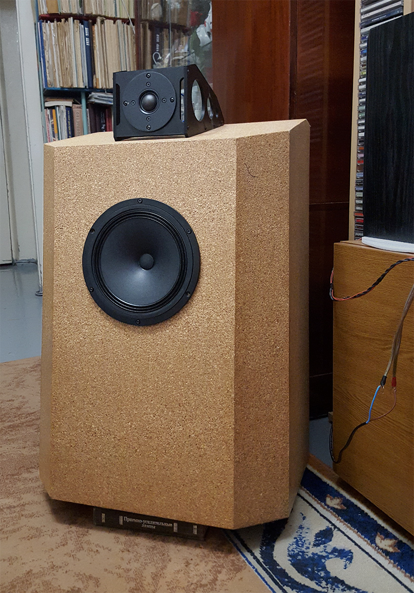

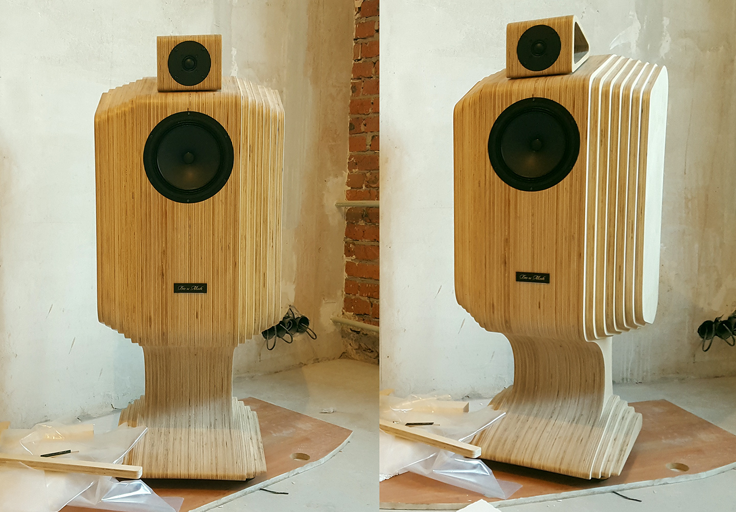

Это был макет. А сами колонки выглядят иначе.
А мне конечный вариант понравился очень! Футуризм некий вперемешку с хай-теком.... Представляю, чего стоило всё это напилить- нарезать. А ещё бы морилкой и лаком покрыть! ?
резал то ЧПУ, 100% А вот собирать - мама миа. Да и ценник не "детский" явно.
Все время хочу наборный корпус сделать - жесткость можно запредельную сделать. Но как посчитаю себестимость, смахну слезу, и дальше из листов делаю...
Да, несомненно не ручная распиловка. Но подготовить,спроектировать! И да, собрать! А сама идея какова, а? Красота... И конечно не дёшево получилось.Но, это логично.

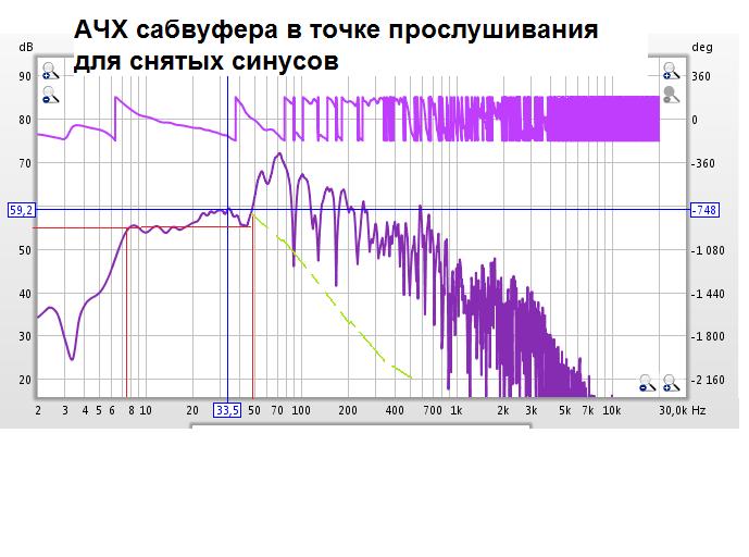

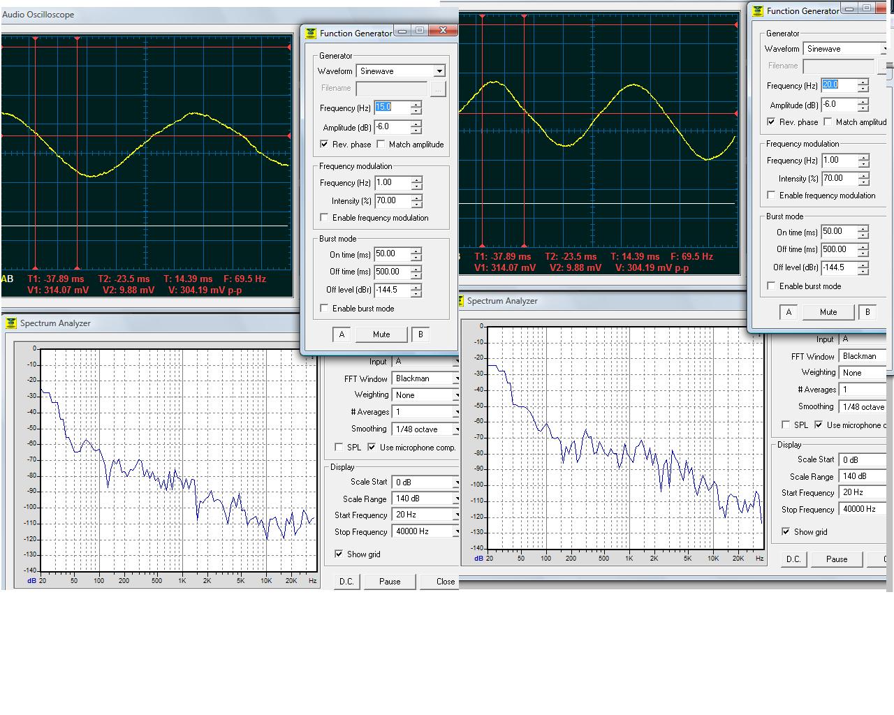

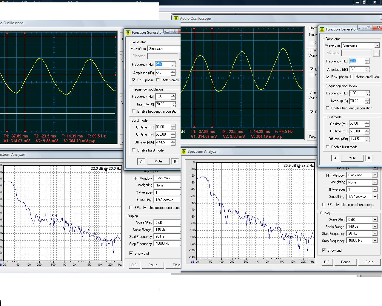

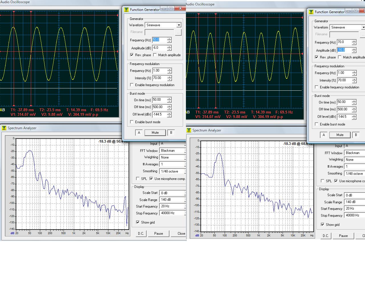

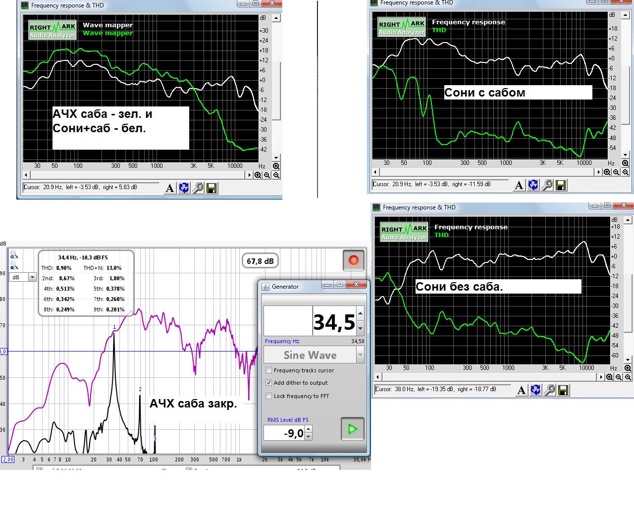

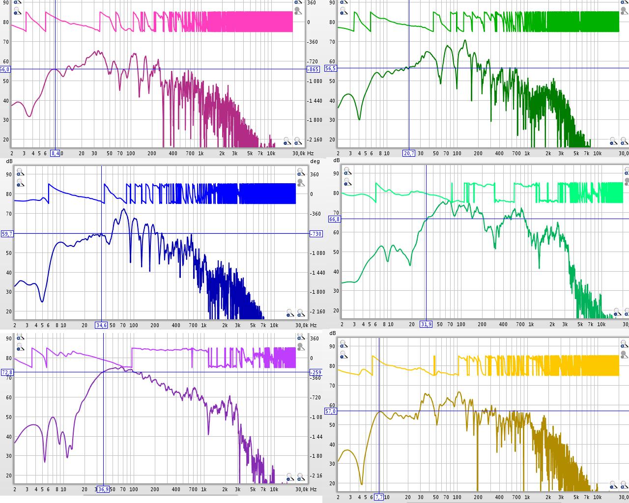

Вчера поюзал сабвуфер, который делал лет 20 назад - офигел играет с 8 Гц. Динамик китайский 30 см, объем ящика примерно 50--60 л. ЗЯ, сабвуфер является конструкцией музыкально кресла и находится как бы в сидении этого устройства.

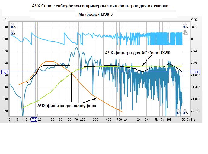

  •  АС Сони с сабом и примерный вид фильтров для их сшивки. Ожидаемая полоса чатот 10 Гц - 20 кгц...jpg
    60.3 KB · Просмотры: 158
  • АЧХ саб для синусов в помещении и оптисальная полоса среза ФНЧ для АС Сони. RX-90.jpg
    56.6 KB · Просмотры: 150
  • Оциллограмма синуса разной частоты  50 и 70 Гц  Гц в одной из точек прослушивания +10 дБ.jpg
    260.3 KB · Просмотры: 142
  • Оциллограмма синуса разной частоты 15 и 20  Гц в одной из точек прослушивания.jpg
    255.4 KB · Просмотры: 162
  • Оциллограмма синуса разной частоты 25 и 30 Гц в одной из точек прослушивания.jpg
    268.7 KB · Просмотры: 152
  • Графики АЧХ сабвуфера расстояние 0,2 - 2 м и в разных точках помещения.jpg
    250.1 KB · Просмотры: 168
    234.9 KB · Просмотры: 147
    411.7 KB · Просмотры: 137

Я сейчас по причине занятости и отсутствия свободного времени на большую возню с басовиками решил по-быстрому собрать АС по рекомендациям Александра Бокарева на динамиках Визатон БГ20 и ЭсСи10.
Изготовил пробный корпус объемом 72 л. Сначала хотел сделать ФИ, но покрутив немного тоннели под контролем микрофона, решил остановиться на ЗЯ.
В моем ЗЯ БГ20 работает с 50 Гц по -3 дБ. Практически как БИГ в большем объеме. Но Биг с его диффузором 27 см все равно басит убедительнее Визатона при почти такой же АЧХ на НЧ.
Посему хоть пока и откладываю большие динамики на потом все равно обязательно вернусь к ним когда появится такая возможность.

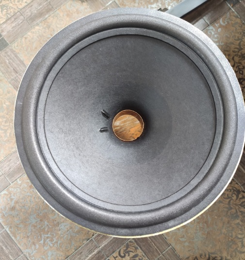

Что касается меня - как уже говорил, ориентировочно до глубокой осени откладываю эксперименты с акустикой. В частности, сейчас под "акустикой" - понимаю басовую секцию. Именно вокруг этого момента крутятся мысли. Вижу себе стратегию так: собрать для имеющихся Бейма 15" ящик объёмом 150 л (половина от Vas, как рекомендуется в статье) из б/у материалов, и попробовать в нём отверстие ФИ сделать с настройкой примерно на Fs динамика. Послушать. Так называемый "ФИ по Бесселю". Но, признаться, особых иллюзий не питаю - в голове в памяти всплывают эксперименты по ФИ с этими басовиками - все провальные были по сравнению со звучанием в ЗЯ. Но, идея была подана, зародилась и живёт. Пока она живёт - буду планировать проверить её. Ещё момент - 150 литров, да пара ящиков - это, всё же, как ни крути - нечто не совсем разумное в жилой комнате... в этом плане (отчасти со стороны супруги и других людей) - хотелось бы обойтись всё же мЕньшими габаритами басовых секций...
Ну а далее, раз уж я всё же хочу экспериментировать с Беймой. Я знаю, как в реальности проходят эти "эксперименты" - оно может на месяцы затянуться. Чтобы не оставаться без музыки и не переставлять тяжёлые басовики туда-сюда - хочу предварительно обзавестись другими басовиками, чуть меньше по размеру (12"). Смысл - прежде чем заниматься экспериментами с 15" собрать некие временные басовые секции под эти планируемые 12". И тут ещё есть маленькая надежда - может, некие другие басовики 12" понравятся мне настолько - что вообще откажусь от идеи экспериментировать с 15". Но, под влиянием А. Бокарёва - в моей голове эта мысль практически угасла. Теперь мало надежды, будто я смогу найти за относительно небольшие деньги (речь идёт про сумму порядка 10 000 руб за пару басовиков) найти такое. Полистав странички на Авито и в очередной раз поглядев на НОЭМА 50ГДН-37 на их сайте... я решил обратиться к одному человеку, к которому прежде обращался с письменными вопросами, который собирает динамики. И купил у него пару интересных на мой взгляд басовиков (были они тут выше). К сожалению - я пришёл довольно быстро к выводу, что они меня не устроят в качестве басовиков. Тогда мне было предложено собрать другую пару, с мЕньшей Fs. Мне это предложение понравилось. Тут ведь вот какой момент - мысли, мечты, обдумывание, надежды - приносит в мою жизнь даже нечто бОльшее, чем конечный продукт. Мне приятно думать, что для меня делаются некие необычные динамики, в том плане - что больше ни у кого таких нет. И хоть Александр довольно быстро, как обухом по голове, осадил мои призрачные мечты - всё равно, хочу пройти этот путь подальше - заиметь вторую пару авторских динамиков. Как я понял, на данном этапе готовы подвижные системы этих динамиков:
сейчас предстоит - обработать и подготовить рамы под них и закрепить магнитные системы.
Признаться, мне очень интересно получить новую пару басовиков. Жду. Но не тороплюсь - во-первых и мне не к спеху, а во-вторых, считаю что это довольно творческий процесс.
