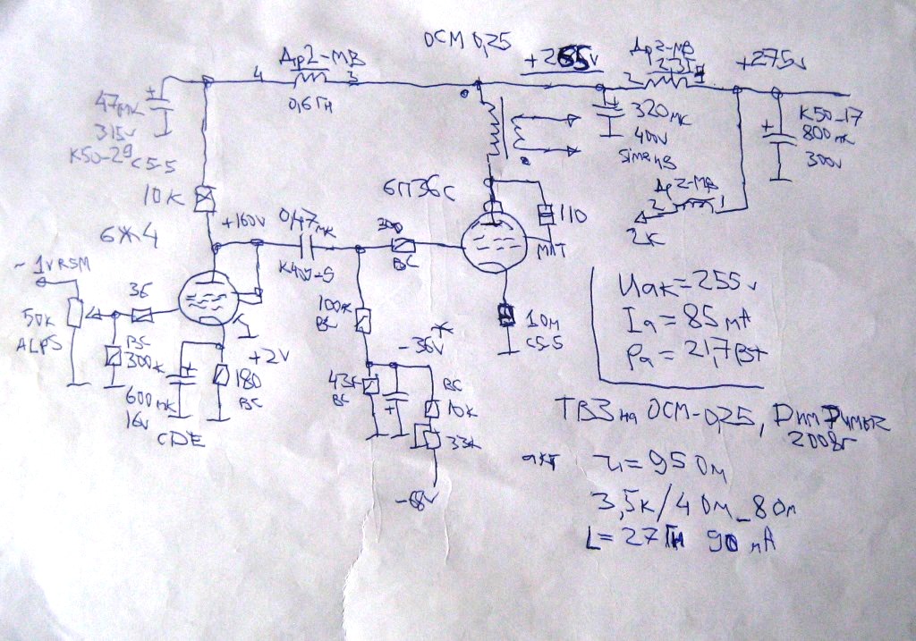

По настройке посоветует тот, кто много РР усей своими руками настроил. У Вас, кстати, уже и собственный опыт есть.
Меня заинтересовала, предложенная Александром Резвым НЧ коррекция. Уж очень она красивая и в любом случае ниже 100 Гц, а выше всё линейно. Но на 22 дБ завалено по уровню, т.е. примерно в 13 раз.
Получается, и первый каскад драйвера должен иметь усиление явно не десять.
Еще один каскад нужен, с ним, кстати, можно самый низ обвалить. А то с винилом могут перегрузки быть, и вообще не помешает. Ослабление можно меньше сделать, но зона подъёма размажется. Вообще в драйвер коррекции вводить надо очень осторожно.
И неплохо было бы Пете конденсатор параллельно R3 дорисовать. В его схеме.

Сопсна вот оно, уже работает, и даже проапгрейдить слегка успел.
Сколько времени и трудов сэкономили мне АБ, ЮР и DIM. Спасибо, аксакалы.

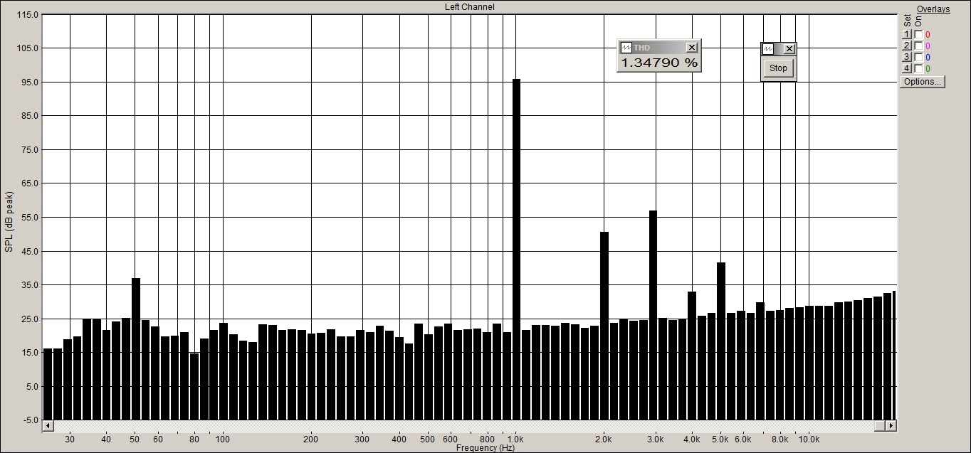

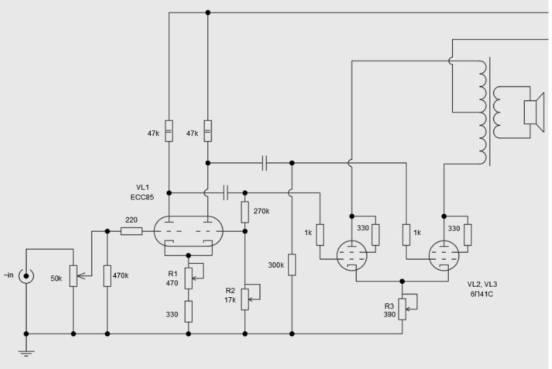

Кручу-настраиваю. Но столкнулся.
Если ФИ-драйвер - ещё реально настроить по 1 и 2 пунктам. То с выходным каскадом - ничего особо не сделаешь. Тенденция единая - чем больше ток пропускаешь через лампы (чем меньше катодный резистор R3) - тем меньше процент искажений. Основной тон при этом становится повыше, а гармоники последующие - пониже. Но я боюсь особо накручивать ток. Ориентируюсь на цифру 18 Вт на аноде лампы (с небольшим запасом).

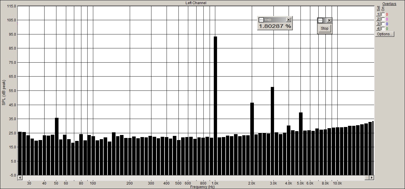

Пока вот такую картинку получил на нагрузке 8 Ом, при выходной мощности 5,3 Вт
в результате замеров пришёл к единственному вопросу - до какой мощности грузить аноды выходных ламп. Пока они в эксперименте ещё не краснели. Но калить не хочу - всё же это уже подобранная пара...

Нечётные гармоники торчат.
Слова Александра Степановича о настройке:
Симметричное ограничение приводит к нечетным гармоникам, в первую очередь к третьей, поэтому критерием "лучшести" нужно взять преобладание второй гармоники над третьей в любом случае. И - да, конечно, гармоники должны быть маленькими как только возможно.
Нужно взять преобладание второй гармоники над третьей. Правда, пожелает ли усилитель настроиться таким образом. Пока у Пети третья выше.

У тебя драйвер и инвертор в одном лице. Особо не разгонишься. Единственное. что можно. перекосить его, чтобы вторая и третья хотя бы сравнялись. Или оставить как есть, на картинке, но добавить независимый каскадик на входе, добавить однотактности.
Такое же унылое г-но получится. Поднять приведённое и ввести коррекцию, ИМХО
Во-первых, я хочу сегодня послушать (вчера не успел). Может - именно так и понравится (я имею в виду вид спектра). Тем более - по памяти - примерно такой спектр был у Лофтинвайта-Селфсплита на 6П14П у меня ранее. Тот вариант - мне сильно нравился по звуку.
А другое - я пробовал крутить R2 (величина сигнала на сетку правого триода ФИ). Ничего хорошего. При уменьшении этого сигнала - сильно падает мощность. При увеличении - сильно растут искажения. Думаю - именно равенство сигнала на сетках - есть оптимум.

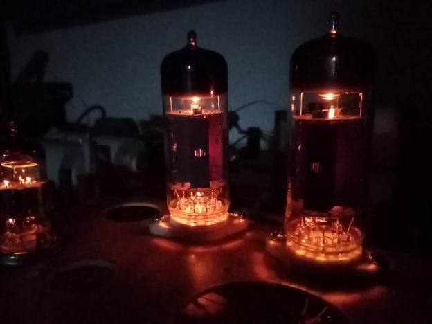

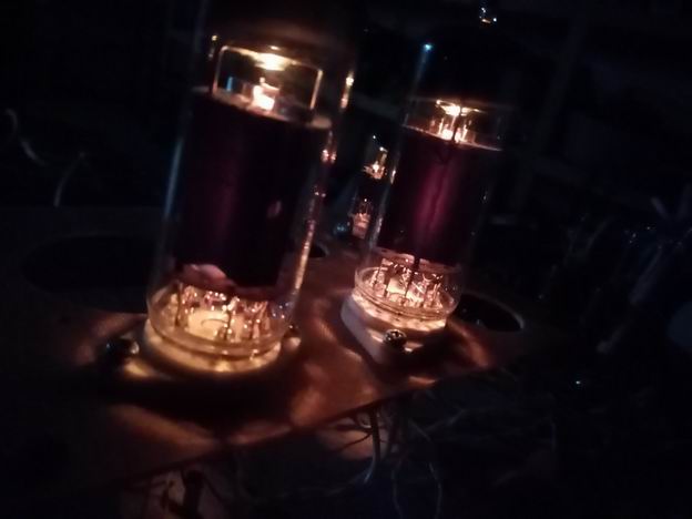

Провёл эксперимент. Уменьшал номинал резистора общего катодного у выходных ламп до того момента, пока аноды в лампах не стали слегка малиновыми (на одной чуть больше, на другой чуть меньше). Довёл лампы до такого свечения на анодах:
Посмотрел параметры в этот момент:
- напряжение на анодах каждой лампы 335В
- напряжение на общем катоде 43В
- суммарный ток через обе лампы 210 мА.
Отсюда следует, что в момент наступления малиновых выступов на анодах ламп, напряжение катод-анод составляло 292В, при этом ток через каждую из ламп (если предположить, что делился он пополам между лампами) составлял 105 мА. Соответственно, мощность выделяемая на аноде выходной лампы была 30,7 Вт.
Далее - я с помощью переменного резистора (общего катодного) уменьшил суммарный ток через две лампы до 190 мА (при этом на аноде каждой из ламп выделялось 27,9 Вт). И потащил макет на прослушку.
Могу сказать - что звучание хорошее - понравилось больше, чем предыдущая попытка послушать УЛ включение выходных ламп.
Но при этом - не могу сказать, чтобы присутствовало разительное отличие, по сравнению с тем же включением выходных ламп, но с мЕньшим током. То есть хочу сказать, что особого выигрыша именно в звучании при увеличенном токе через лампу - не услышал. Думаю, главное отличие в этом случае - в увеличении мощности возможной выходной, при увеличении тока через лампу.
Ещё отметил - что при увеличенном токе лучше слышны искажения (как здесь сказали - "грязь") появляющаяся при уменьшении Ктр. В результате сегодняшней прослушки - пришёл к выводу, что значение Ктр=19,3 - слишком мало. Остановился на том, что минимальный Ктр (из возможных у меня на трансе) следует принять не менее Ктр=21,4.

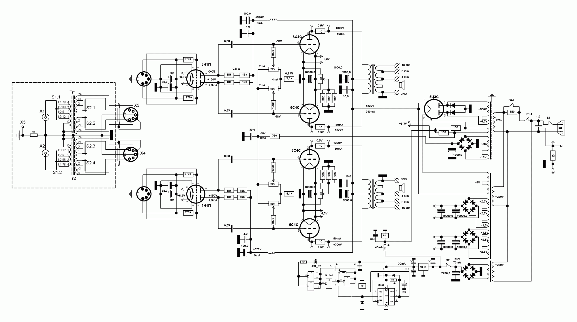

есть УНЧ SE на 6С4С. При прослушивании треков - я один канал завожу в макет, второй - в усь SE. Посреди трека кручу два регулятора громкости, но в разные стороны - один на макете, второй на SE. Возвращаюсь в точку прослушки. Самое интересное, что при переборе треков - я заранее могу сказать, на каком варианте (в каком канале) мне звучание понравится болше. При классической музыке, при мелодичной музыке, при джаз/блюз, вокал - у макета нет шансов. Но вот у треков типа "рок" - у макета появляется возможность. И частенько, на роке, - я отдаю предпочтение макету. Отмечаю его сильные (хорошие) стороны - и в своих дальнейших поисках, стараюсь - чтобы эти "хорошие стороны" не ушли бы. А они уходят, периодически, при попытках внести кардинальные изменения в макет. Возвращаюсь.
В связи с переездом 2А3 в БиАмп последняя реинкарнация на 6С4С, пока в работе.

Никита Трошкин в помощь
    409.2 KB · Просмотры: 146
    690 KB · Просмотры: 137
Импровизатору на заметку, если сильно хочется, то всё можно. Вот вам смесь гремучая, и антифазники и сабвуферы и цапы аккумуляторные и китайские усилители. Лишь бы нравилось _hm_. Ролики называются "Мой.." но это не мой :)

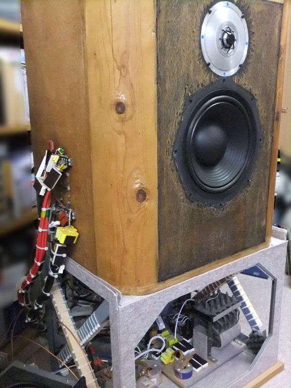

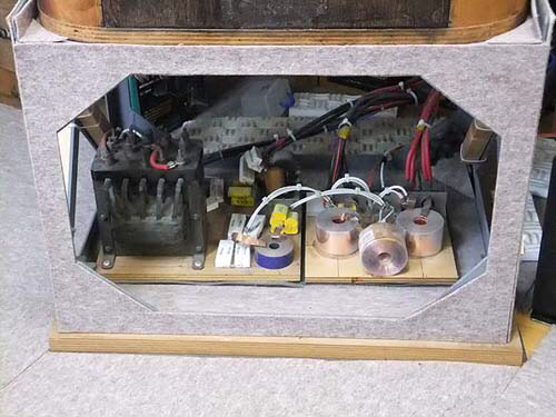

Подключил два усилителя на одну АС. Пассивные фильтры у меня отдельно внутри басовой секции, остальные - рядом с СЧ динамиком прикручены. Поэтому - проблемы с подключением не возникло. Всё просто - PP усилитель подключил прям на клеммы басовой секции. А SE усилитель - как и было, лишь отключив эти самые басовые секции.
Подал одновременно синусоиду 1 кГц на оба входа усилителей. Раздел между НЧ и СЧ у меня примерно как раз на 1 кГц. И перекидывал провода на выходе PP усилителя. Нашёл такое положение, когда звучание одновременно басовой и СЧ/ВЧ становилось на слух громче. Таким образом - поймал нужную фазировку включения акустики одновременно от двух УНЧ.
Затем - подал одновременно на вход двух усилителей синусоиду 50 Гц. Полез с мультиметром - замерил сигнал переменного напряжения на выходе SE - и выставил регулятором громкости на PP макете такой же величины выходной сигнал. После этого - больше не трогал регуляторы ни у PP ни у SE. Громкость - регулировал через плеер (общий источник).
Во время прослушивания - периодически вытыкал левый канал (где у меня PP и SE на одну АС работают) и втыкал правый канал (где у меня штатный SE на всю АС подключён). Для оценки изменений.
Уверенно могу сказать - что такой "биампинг" на звук оказался - гораздо удачнее того, что я ранее пробовал по теме "биампинга" (усилитель на ИМС для басовой секции с коррекцией). То есть - успех, по сравнению с предыдущими поисками по теме "биампинг".
Если сравнивать со вчерашними результатами (PP с заниженным Ктр выходника на всю АС) - то есть те самые улучшения, которые ожидались в теории. Действительно - голос стал гораздо удачнее, он стал ближе к звучанию SE, ушла некоторая "грязь", появлявшаяся (скорее всего) в СЧ диапазоне из-за малой приведённой нагрузки для выходных ламп. При этом бас - имеет те же плюсы, которые были получены в варианте PP с заниженным Ктр выходника. Выражается - в отсутствии "гула" похожего на звучание внутри пустой большой ёмкости (это есть у SE, работающего на басовую секцию).
В общем, однозначно можно сказать - что такой биампинг - звучит лучше чем вариант PP на всю АС.
