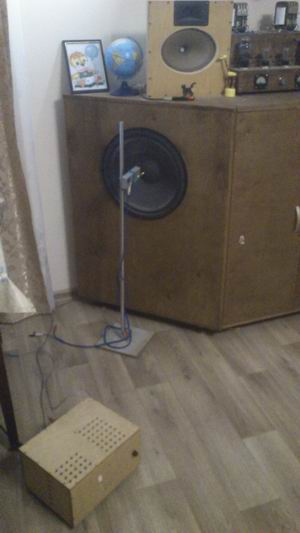

Притащил усилитель на ИМС, и микрофоном через него померил АЧХ басовой секции при различном дополнительном сопротивлении между усилителем и динамиком. Ниже на картинке АЧХ при значении сопротивления 0 Ом (верхний график), 1,5 Ом; 3 Ом; 5 Ом.
на значении доп. сопротивления в 5 Ом решил остановиться. Затем подключил СЧ-ВЧ секцию через ламповый усилитель, регуляторами громкости на усилителях выставил примерно комфортное соотношение НЧ и СЧ-ВЧ секций по громкости. Послушал музыку. Результат крепко порадовал. СЧ-ВЧ секция стала более выразительной - как будто камень с шеи сняли. Ну а бас стал более ровным на слух и восприниматься стал как более низко играющий. Вобщем, понравилось мне это направление дальнейшего развития. Спасибо за подсказку. Буду думать, как и из чего далее реализовывать. Ожидаю, что избавление от пассивных фильтров на НЧ-СЧ разделе в дальнейшем должно тоже хорошо сказаться на звуке.

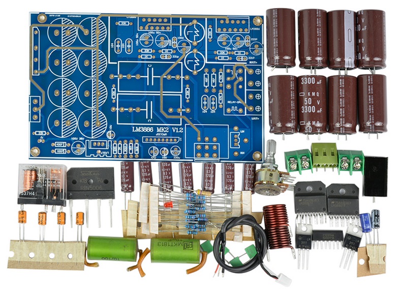

Здравствуйте.
Заказал из Китая набор деталей для сборки усилителя. В описании указано, что укомплектовано LM3886. Как приедет - соберу и проверю имеющимися у меня способами. Если окажутся подделкой микросхемы и это явно будет видно по замерам - тогда буду искать оригинальную микросхему LM3886.
Но стоимость набора приличная - 1500 руб. Зато есть защита динамиков - а то, фиг его знает, что там за микросхема, как бы динамики не попалить.
Здравствуйте.
Пришлите фото как получите, интересно. Зеленые конденсаторы ERO, как в моих АС от Грюндиг. Вообще у них такие наборы могут стоить дороже готовой собранной платы, не раз такое встречал.
