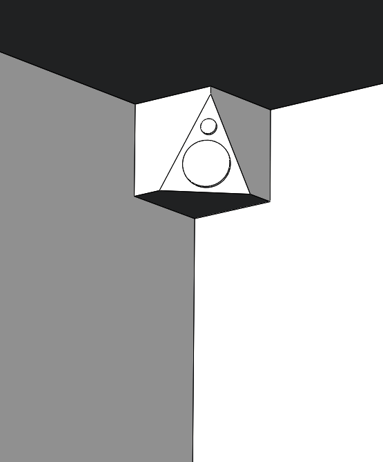

Приятель попросил сделать АС для размещения в углу на потолке. Ему это представляется как куб с одной усеченной стороной, на которой стоит динамик.
Я, честно говоря, даже не представляю, как такие колонки будут звучать. Мне кажется, что будет сильно резонансная АЧХ на НЧ со всеми вытекающими последствиями. Ведь даже обычные колонки в угол никогда не ставят. Да что в угол, даже от стен отодвигают во избежании... Так что... не знаю ничего... Опыта изготовления, и даже прослушивания таких колонок тоже не имею. Знаю, что если обычную колонку поставить в угол, звук приобретает сильно выраженный бубнящий бас. Да, еще, потолок натяжной. Непонятно, как еще это скажется на звуке? Может тоже будет колебаться и как-то резонировать? Не знаю.
Может кто-нибудь делал или имеет представление о таких колонках? Какое акустическое оформление? Какие динамики? Ну и т. д.?
Никакого другого размещения колонок товарищ не может себе позволить. Нету места. Он особо не привередлив к качеству звука, но хочется, чтобы это не был звук, как в залах ожидания на вокзале, а было бы что-то более удобоваримое. Ставить эксперименты с прослушиванием, сами понимаете, мне как-то не с руки. Хотелось бы с первого заходу.
От меня просит чертеж колонки (будет заказывать у столяров) и выбрать динамики.

Хотя бы подскажите, к какой АЧХ стремиться? С завалом на НЧ? Или обычную АЧХ вытягивать? Понятно, что объем должен быть минимальным. Что лучше, ЗЯ или ФИ? Думаю, щит тут по определению не получится. Слишком большие габариты нужны. Самое главное, возможностей для пробы не просматривается. Надо, чтобы сразу и как можно более оптимально.

Нет, так громозкая получается. Приятель хочет вот такую. Вот накидал быстренько:

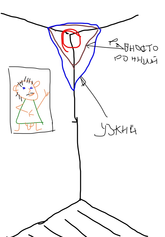

Zandy, не поверите - именно такая задача у меня и стоит - инвариант озвучки помещения. Для этого были заказаны 10" ШП динамики - те самые, на палках которые. Как думаете, получится?
Была в литературе такая "угловая", "кухонная" - передняя доска с динами и два треугольника (верх и низ).
Может поменять ориентацию:) - расположить длинной стороной вдоль потолка с наклоном вниз? А то какой-то монстр (кариатида) получается:(
Неплохо бы размеры указать...Это ниже подвесного потолка или выше (над мембраной)? Может ему сделать DMR из самого (части) потолка?

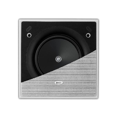

Похоже заказчик не аудиофил сцена ему по барабану, тогда возможно ему сойдут потолочные дины, как в магазинах, звучат прилично, работают в открытом оформлении (у нас в магазине потолок конструкция Амстронг), можно обойти контур подвесным потолком, применить по-парно по длине помещения. Недостаток - напряжение выхода усилителя более 60В, размеры динов от 5".
Открою вам секрет - можно включать напрямую к обычному усилителю (без согласующего трансформатора)))
Есть не только нонейм. но и именитые. https://www.bigtv.ru/product/vstrai...ustika-dynaudio-p4-dvc65-632080/?saleId=10381

Вот это и есть громоздко. Переверните треугольник и уберите боковые стенки. Получаете «рупор».

Я понимаю, вариантов много, и они известны. Человек поизучал все это и остановился на самодельных колонках, типа таких, как я нарисовал. Форма может быть другая. Главный принцип, чтобы были минимальные габариты и внешний вид радовал глаз.
Я думаю о динамиках 4 дюйма, накрайняк 5. Помещение - комната 15 кв. м.

ЗЯ, спад на низу скомпенсируется естественным рупором угла. До некоторой степени.
Хорошо бы пищи с широкой диаграммой направленности.

Я бы сделал так. Под натяжной потолок ставятся два закрытых короба с размерами 1000х400х100 (80) мм. В короба врезаются по одному "низкопрофильному" потолочному динамику с поворотной пищалкой, расположенной на керне. В натяжном потолке делается отверстие с полиэтиленовым силовым кольцом (как для светильников, но большего диаметра). Отверстие в натяжном потолке закрывается белой декоративной сеткой, идущей в комплекте с потолочной колонкой.
Получаете плоский ЗЯ объёмом 35 литров и 6-8" двухполосную ГД.
Рекомендую присмотреться к каким ширикам, чтобы не было плясок со сведением.
По примерным динамикам прикинуть корпус в хорнресп с размещением в углу.
Также можно прикинуть в румвизарде моды, там есть рум сим, вводишь размеры комнаты, размещение ас, смотришь, что с комнатными модами.
Ну, а дальше можно корректировать ящик в симе под конкретную голову.
Думается, что зя в углах дадут достаточно баса для человека, который не очень притязателен.
Ну, а еще нужно учитывать размеры комнаты.
Если квадратов 15,то наверное хватит и 6",если больше, то стоит смотреть дюймов 8".
