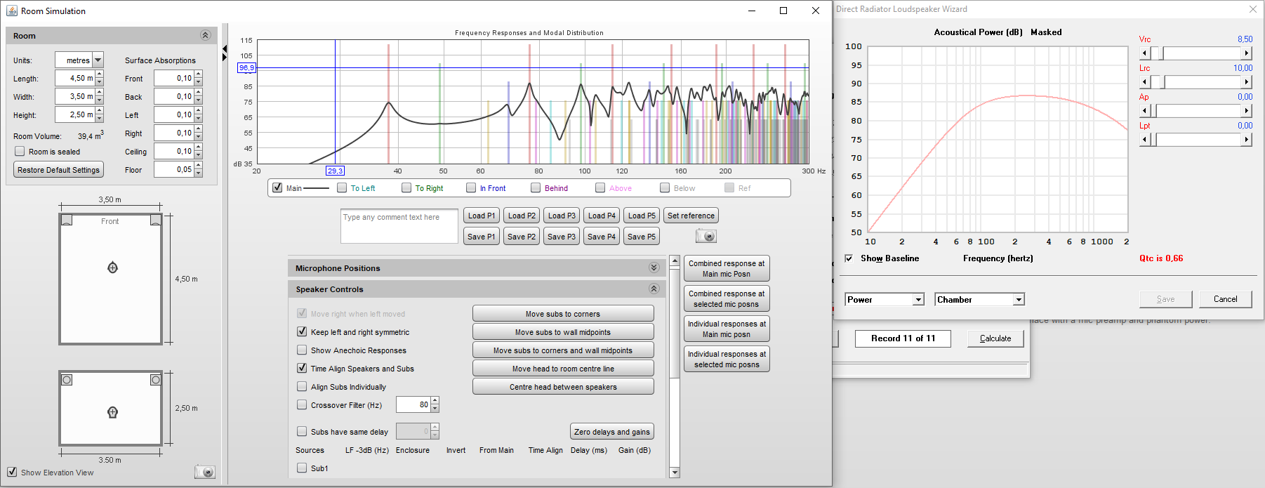

Давно перестал понимать, зачем нужно размещать АС в одной непременно точке. Бас в угол, остальное где оно хорошо звучит. Поэтому и нашел место для баса вообще вне комнаты, тем более к. обработана на рассеяние, и бас она игнорирует, а в коридоре, в аккурат, выделяется самая низкая составляющая. Дверь в комнату простояла лет 10 открытой, а в коридоре простор для творчества. Потихоньку ношу одежду на помойку) Шкафы освобождаю под басовики. А толчок получен при размещении активных мониторов в углу. Хуже ничего не бывало!
Все это хорошо. Я присматриваюсь к разным динамикам. Но... все-таки какие конкретно динамики посоветуете? Этот "кот в мешке" и есть главный вопрос. Дорогущие не хочу. Не дороже 5т. за шт.
А помещение, то какое, площадь, как далеко человек находится, какую зону должно охватывать?
Дверь в комнату, в ней 20 кв. метров рассеивателей. Баса нет вообще. Ему не за что зацепиться. Получилась идеальная модель для экспа в ограниченном объеме. В к. 19 метров, бас-иллюзия!!! Место басовиков заняли мидбасы (70 литров), им там будет хорошо)

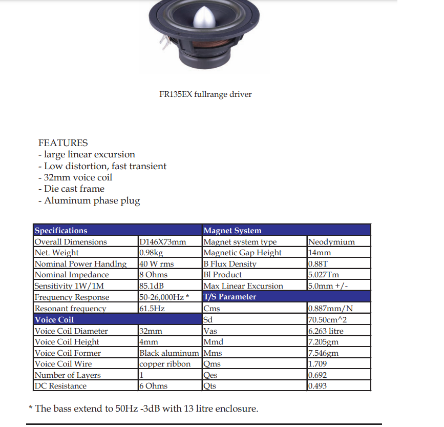

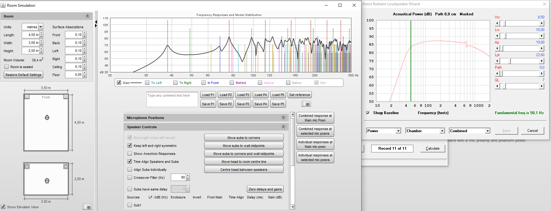

Вот примерно я бы так делал. Площадь порта 16/19см2, длина 16/22см, ящик 8,5-10л, гвз вышли до 15мс.
При гудении или чрезмерной отдаче на миде, а она будет где-то у 80гц, можно будет режектор сфарганить или на слух затыкать порт вплоть до зя.
Спасибо, чуть мозги размял, на сегодня хватит))

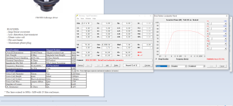

Ставил, характер кривой мало отличался от 2пи.
А так, кмк можно прикинуть, как себя поведет ас с симуляцией в 2пи, видя что дает симулятор комнаты.
Моды комнаты считаются отдельно.
Я разве против, возьмите посчитайте, сделайте доброе дело.

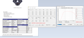

    12.8 KB · Просмотры: 118
    207.6 KB · Просмотры: 98
    223.8 KB · Просмотры: 84

Зависит в основном от размера передней стенки ас . В среднем ето + 10 dB . Но так как размеры неизвестны + предполагается что потолок поглошает что то где то ( хз сколько ) что надо учесть + Комната с модами и мебелью. Ето всё надо мерить ,считать и проверять!!! Вообщем делов есть. Отсюда и предложение с сателитами + басовик.

в скринах из 44 поста разница как бе около 10дБ...
Так это считайте общая громкость или отдача, а если совместить кривые, то как бы и разницы в основном нет, если ориентироваться на форму.
В первый раз когда смотрел, то принципиальной разницы не увидел в неравномерности графика, примерно 2дб.
А понять разницу между фи и зя можно.
